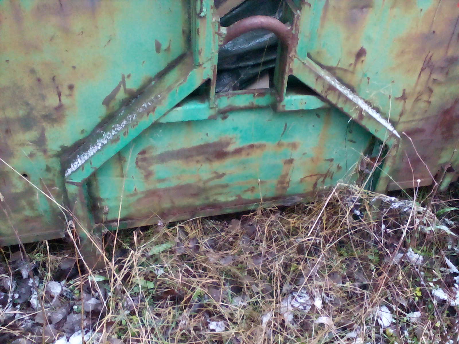

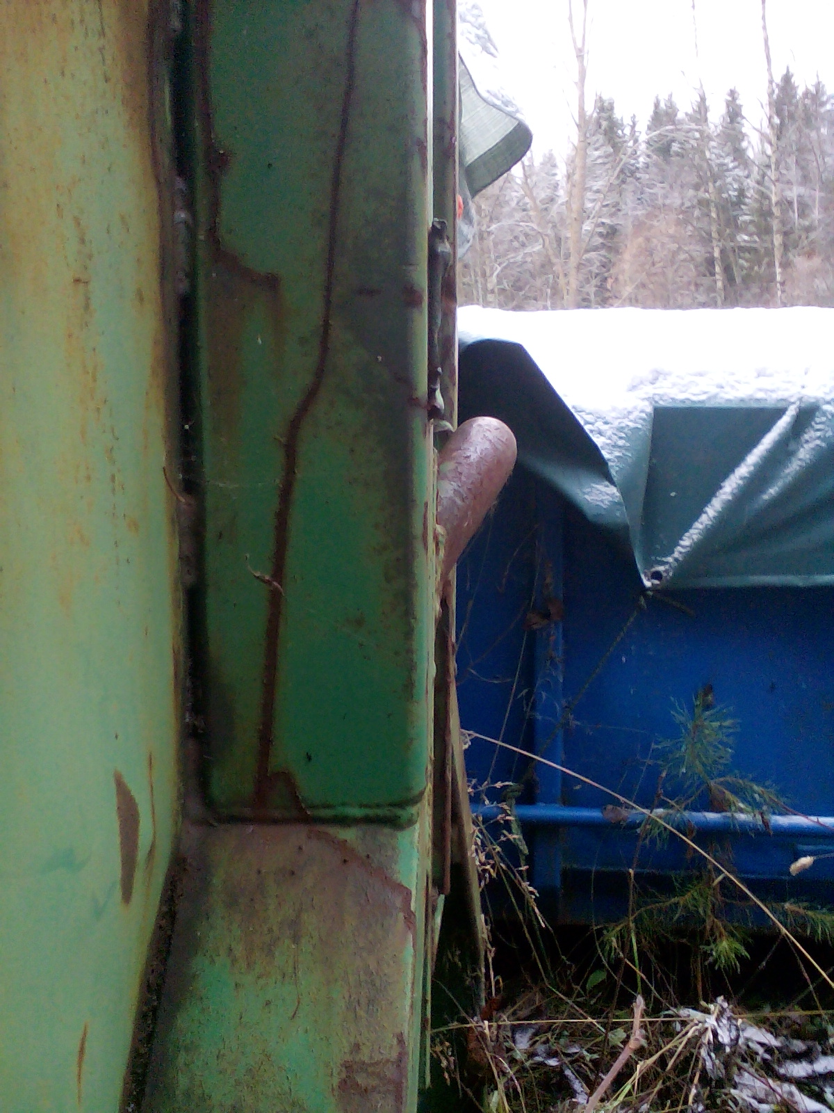

Oma tekeleissä 100x50 I-palkkia vanhoista kuormalavahyllyistä hyödynnettynä.Tehdas tekosissa 140x70.Lenkkin alapinta 900mm. I-palkin alareunasta ja 30mm.ulkopuolelle.Alapalkkien sisämitta 900mm.Lava lukitus riippuu koukku systeemistä,mulla multiliftin 4t missä lukitustappi I-palkin sisäpuolella.
