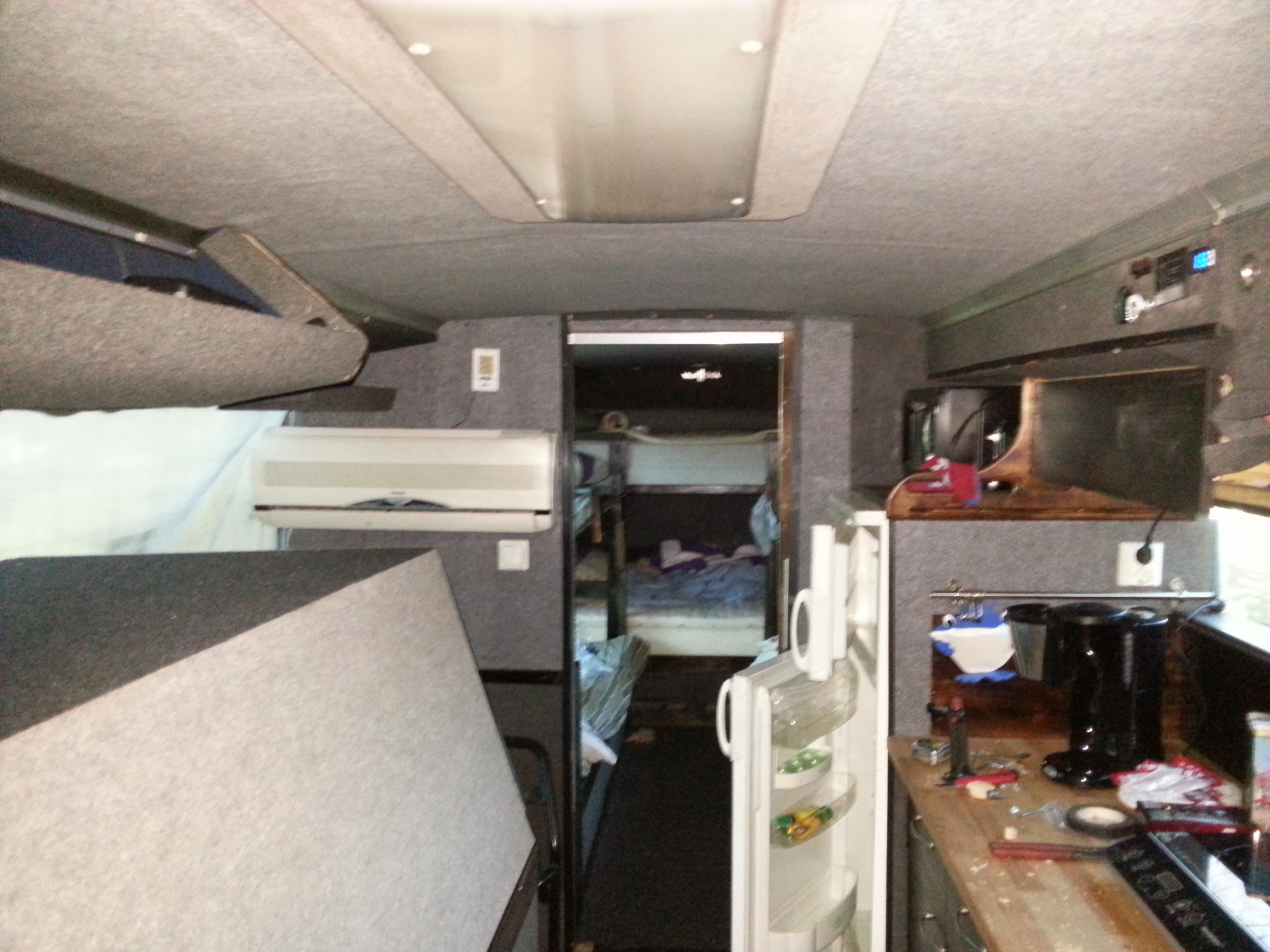

Asennushommaa tuli myös pikkusen kaapin turaamisesta. Huussipöntön mukana tulleen luukun asensin kylkeen kiinni ja sinne sisään vesi ja sähköpostien inlet töppelit. Tarkoitus oli laittaa vaihekytkin seinä ja genuvirtojen erotteluun,taidan pysyä legendaarisessa töppelipatentissa.
Keneraattorin kanssa myös mietinnän aiheutti taas tietämättömyys,kun kuuklea käytetään yleensä liian myöhään. Eli liian iso kolmivaihepömpeli= 3000rpm. ja yhteen vaiheeseen kuitenkin sujuvasti vähempi tuotetta. Olishan tuonkin asian voinu miettiä ennen kuin laitteen integroi koteloon. Onneksi se on sisälle hiljaisempi ku ulos.
Muutenhan on laite pelannu moitteetta kaikin puolin,ja ongelmahan on suurin jos valmistuu käsiin koko patentti. Hö.

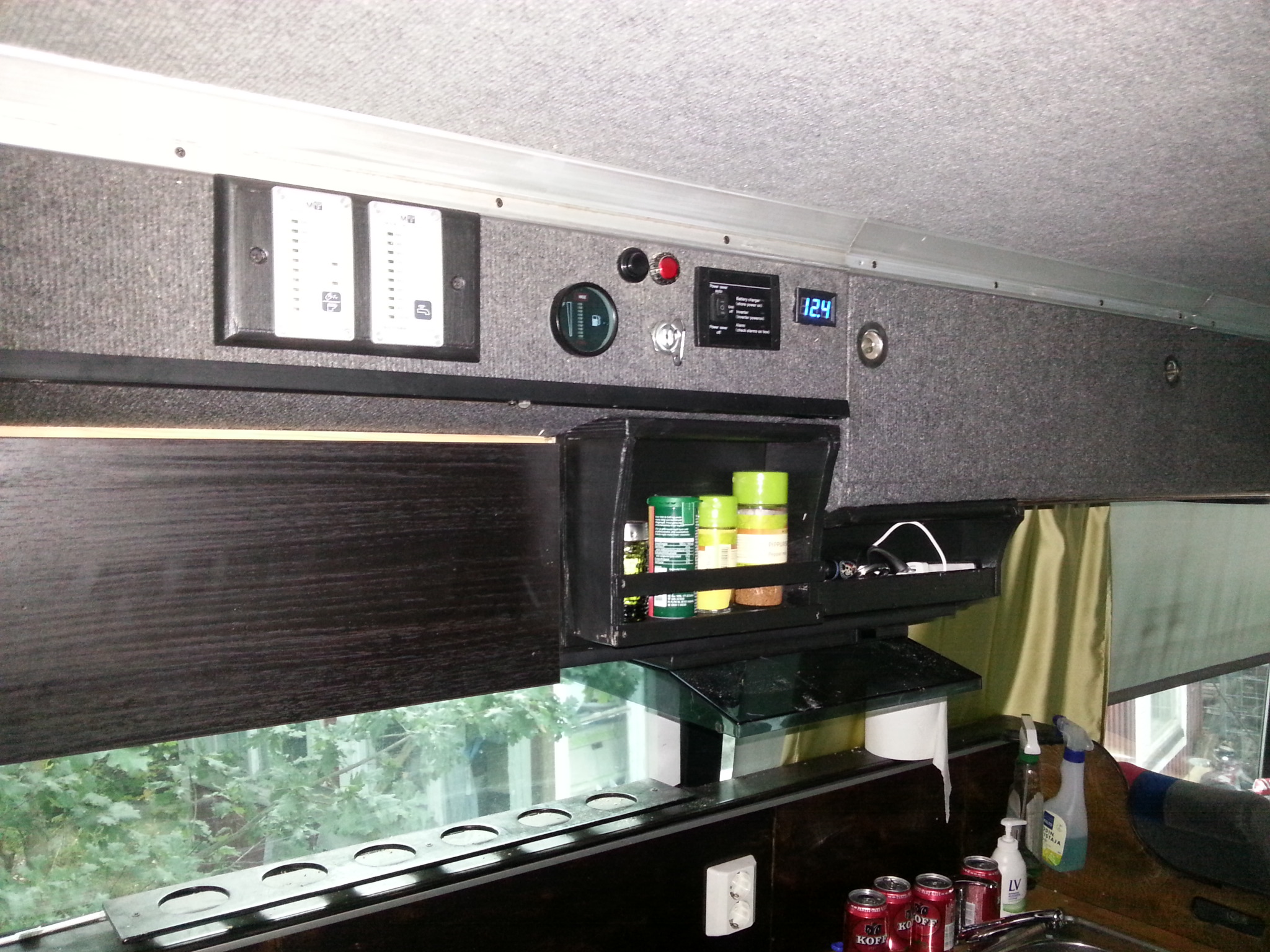

Kerrosparipunkan moderaatio ja liesituuletin maustehyllyineen,check.

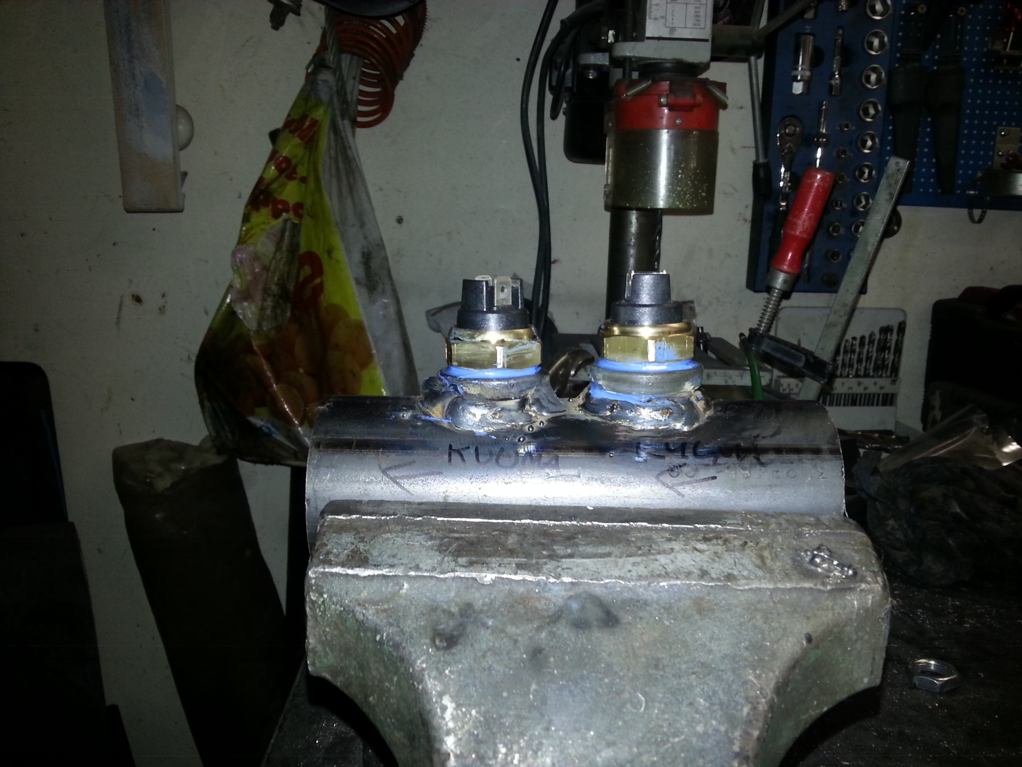

Harmikseni oli todettava tuon kuumemman anturin olevan valmiiksi sökö,nyt kytketty vaan molemmat syttymään siinä 92 asteen tietämillä.
