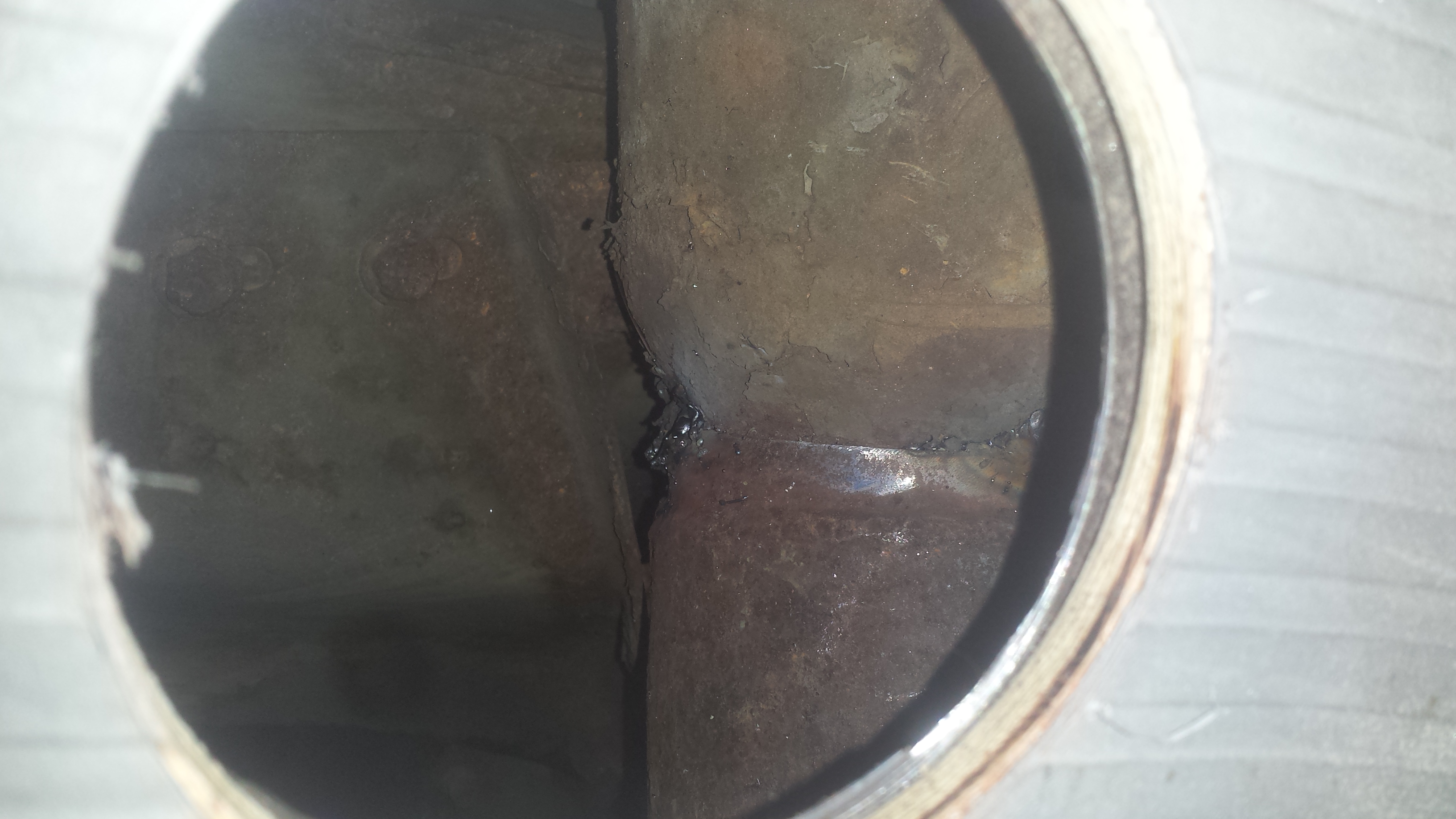

Pikkusen ahdas paikka hitsata putkea. ..
Re: VOLVO B10M "VIVVI"
Soita jollekkin hitsaustaitoselle gynekolookille.

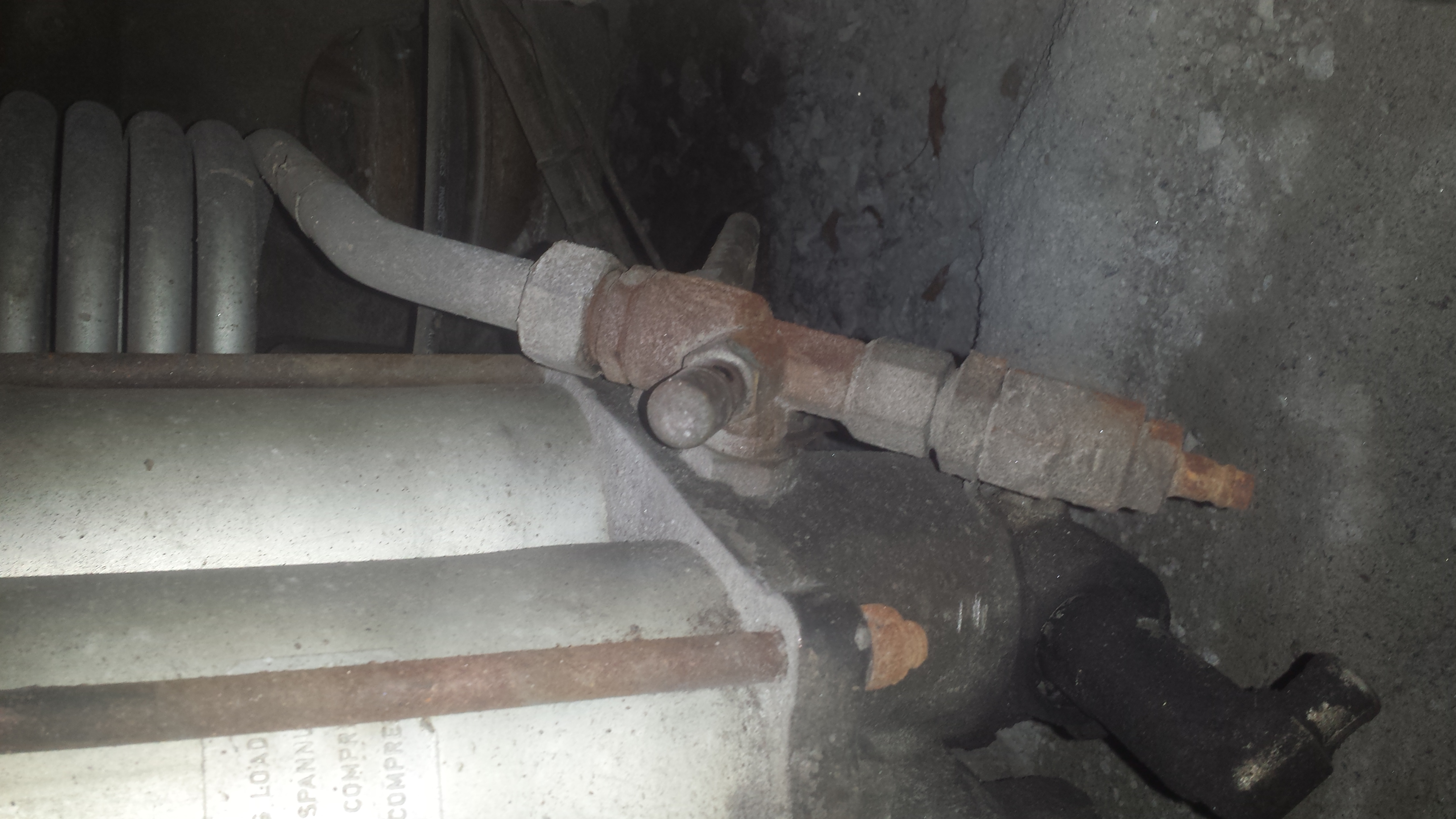

Mikäs tää komootti on? Defa joku laturi vai mittee? Ja sit pannaanko ilma tästä liittimestä sisään?
