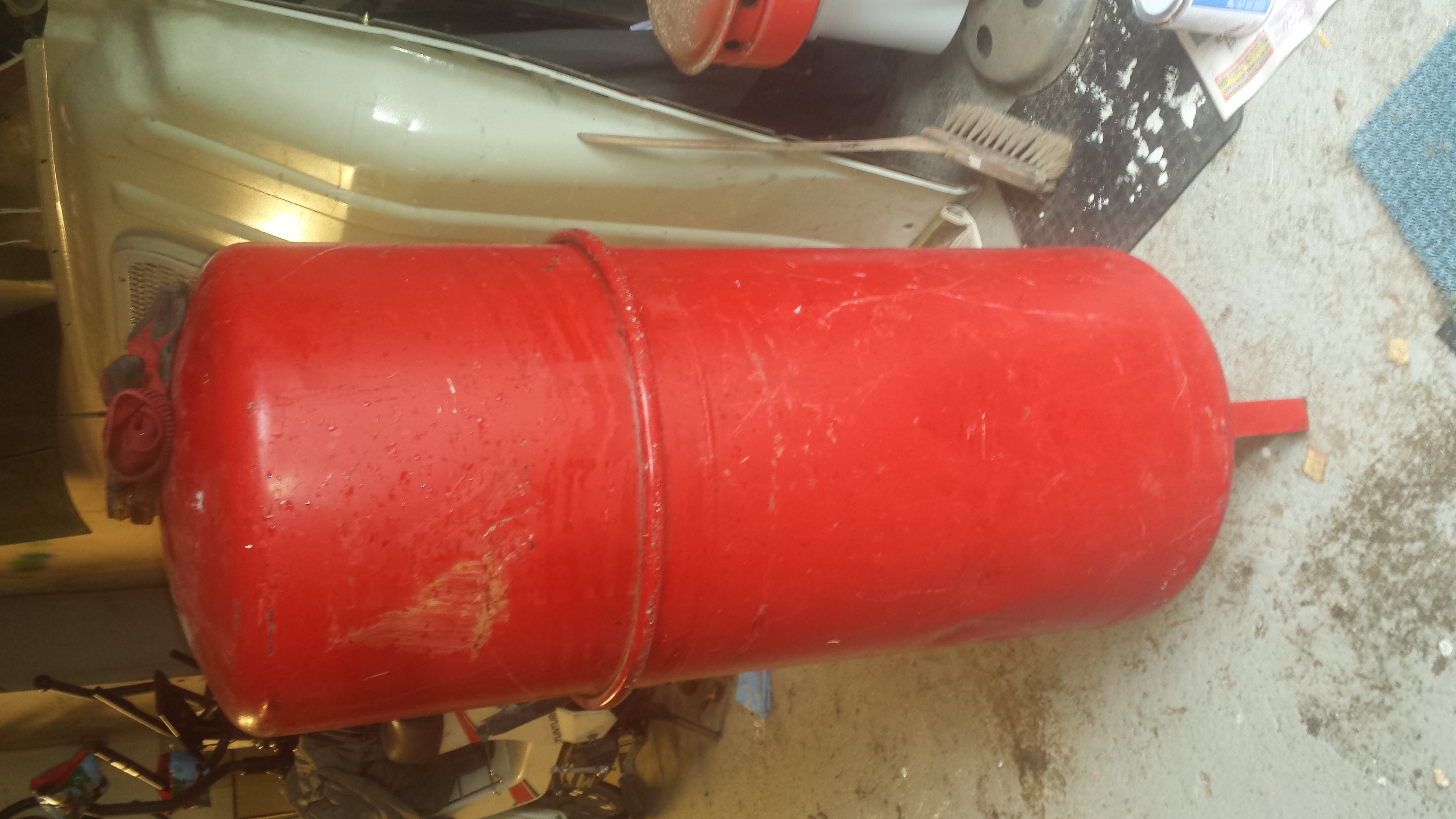

Nyt aloittelin tota tiskiveelle sopivaa pönttöä paloittelee sopivaan korkeuteen, 80cm korkean meinasin tehdä ja pystyasennossa tulee olemaan. Samalla ku slaigga Gustafsson oli lapasessa nii aloitin tekee ilpin ja akripaatin kelkkaa myös. Puuttuu vielä parit käikäleet jaloista, ehkäpä renkaat tai sit vaan kumitatit tms.

Kymysys : kannattaako täyttää vedellä ennenkuin hitsaa?

Polttoainetta sisältäneen pytyn täyttäsin, tai olisin ehkees täyttäny jo ennen rälläkkää. En ihan äkkiä keksi syytä miks toi vesipytty pitäs täyttää vedellä, kun mikään pytyn sisällä ei syty.

ok, kiitos tiedosta. Pitänee hissun kissun saumailla siltä täältä mikillä.
Re: VOLVO B10M "VIVVI"
Juu, ei parana ruveta yhestä kohtaa lähtee etenemään. Saatta loppu irvistää. Tasasesti joka puolelta.

Mä tein tommosesta savustussydeemin. Siinä, missä kalvo on lukittu renkaalla uraan saa nätisti pöntön auki. Sori OT, mutta entisille paisareille on aina hyötykäyttöä. Yhen kaukolämpölaitoksen pöntöstä ois tehny asuntovaunun.

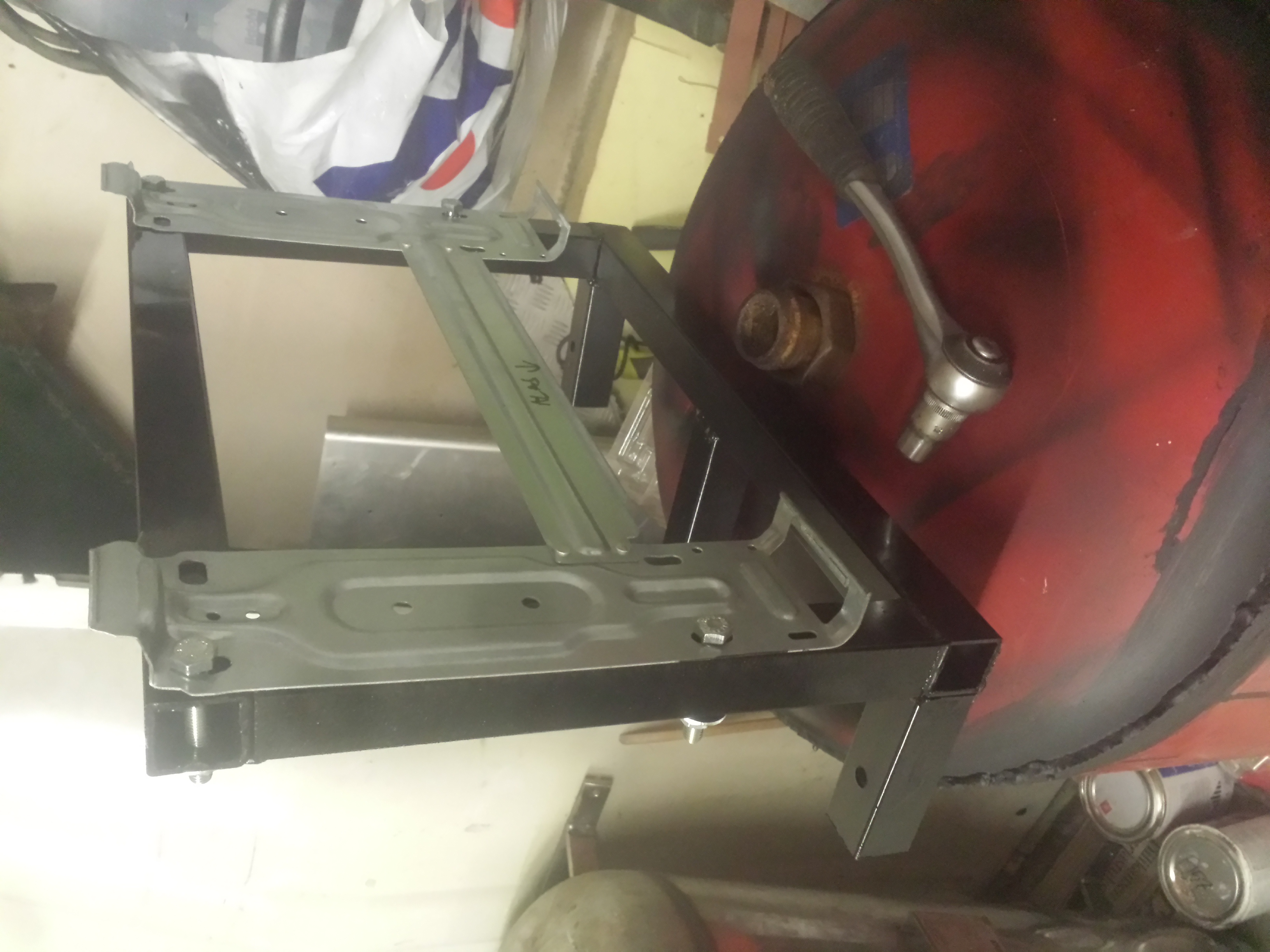

Tossa jo madallettu 80cm korkeuteen että mahtuu pystyy bussin sisään ja tosta rösterisestä tulee juomavesi säiliö sittenkin vaikka meinasin tehdä ponttoonista. Tohon telineeseen pitäis slaidi keksii että sais akripaatin vedettyä ulos.

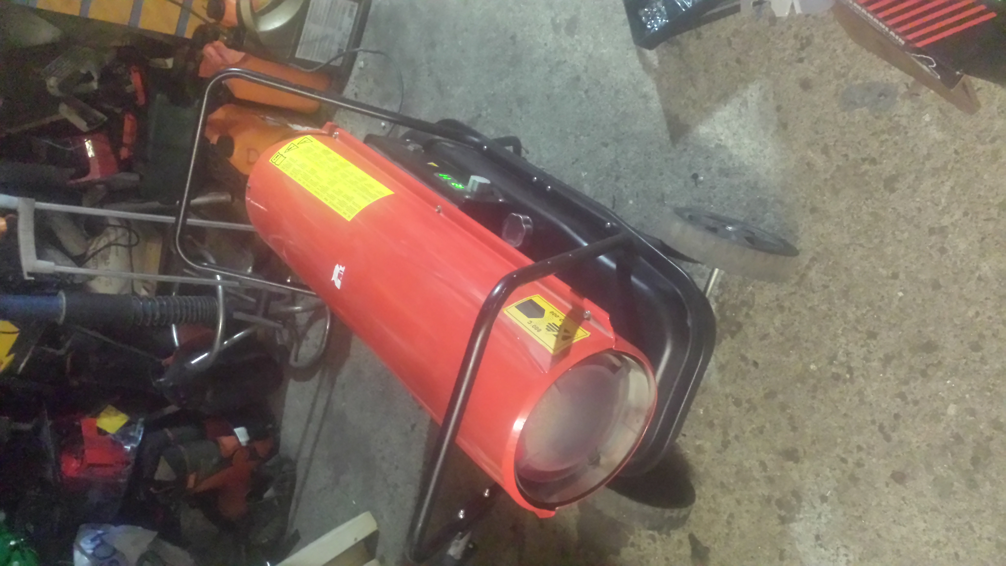

Tänään pumppu meni isojen kumityynyjen kanssa luukun taakse ja sisäyksikölle tein telinettä 30mm hk tuubista. Samalla tuli Pohjolan talliin lämmitin ilta ja yö vuorolaisille :)

:D ostin 200e kotiin tuotuna "naapurista" kohta meen hakee kuparia ... että saa putket härveliin. Pohjolan talliin tullut lämmitin oli 6kk vanha ja sain 199e paikallisesta stihl kaupasta (30kw ) :shock:
