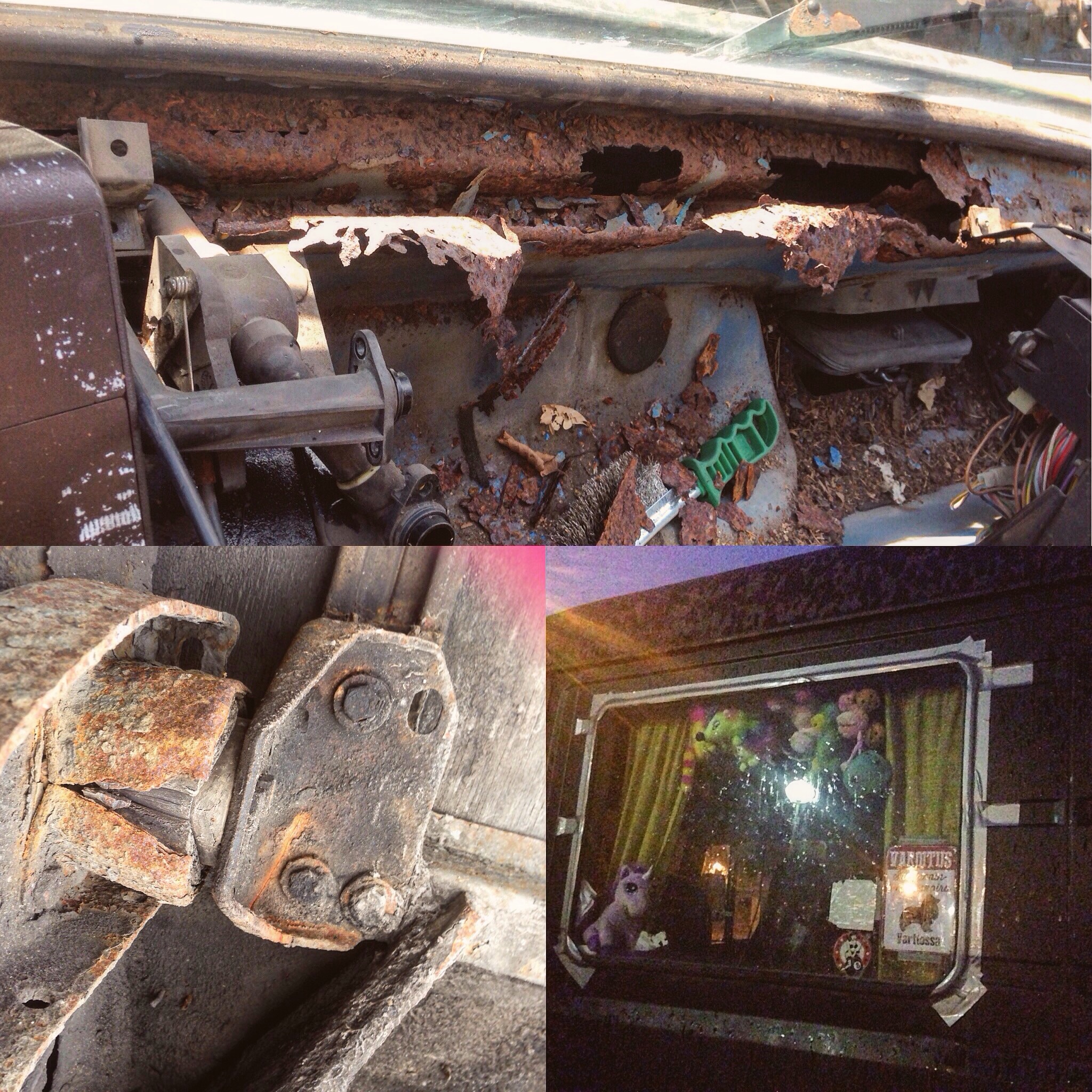

Löysin yllätyksen vesivuotokohtaa paikantaessani...
Pitänee laittaa koko ikkunan ala/aluspelti uusiksi.....
Taidan samaan syssyyn tehdä uuden kojelaudan itselleni, että jatkotoimenpiteet olisivat helpompia!
Täytynee jos kerkeää niin samalla reissulla hitsailla vähän tukipalkkeja pohjasta kanssa :)
Huhhuh... Tiesin että siinä on vähän ruostetta ja että tota kohtaa on vaikee hitsata... Mutta silti!

Popniittejä ja pattisalvaa. Ei maailmasta laskuitukitti lopu. Tuonne on paha hitsailla. Palaa kaapelit ja lasin tiiviste. Ehkä tippa sinne ja tippa tänne.
Kyllä tuon nippuun saa...

Voi pojat... Tuli tehtyä pika teippaukset ikkunan reunoihin jesarilla, ettei ihan kaikki vesi tulisi sisään, kun ne kerta lupasivat sateista..
Hittokun jokapaikasta löytyy vaan lisää mätäruostetta..! Pelkään pahoin tuulilasin reunojenkin puolesta! Niitä vähän tiirailin ja noiden kulma suojien?/vesikourujen?(jotka on kummassakin reunassa ovien edessä) niin me näyttäisi olevan kanssa vähän tosi ruosteessa..... Mitenköhän nuo lähtisi irti että voisi katsoa mitä ne on syöneet!?

Sulla on hieman mätä Mese. Niin muullakin, mutta ei se noin mätä ole..zemppiä

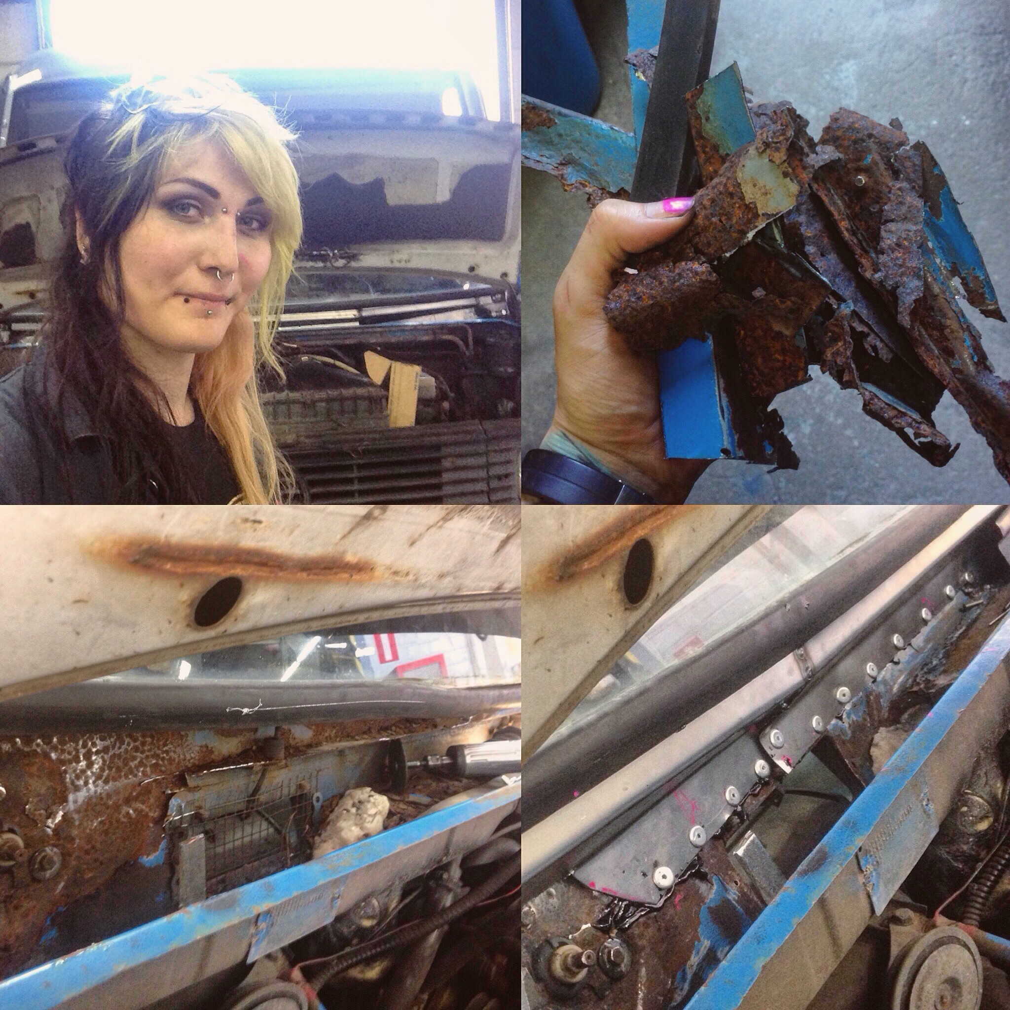

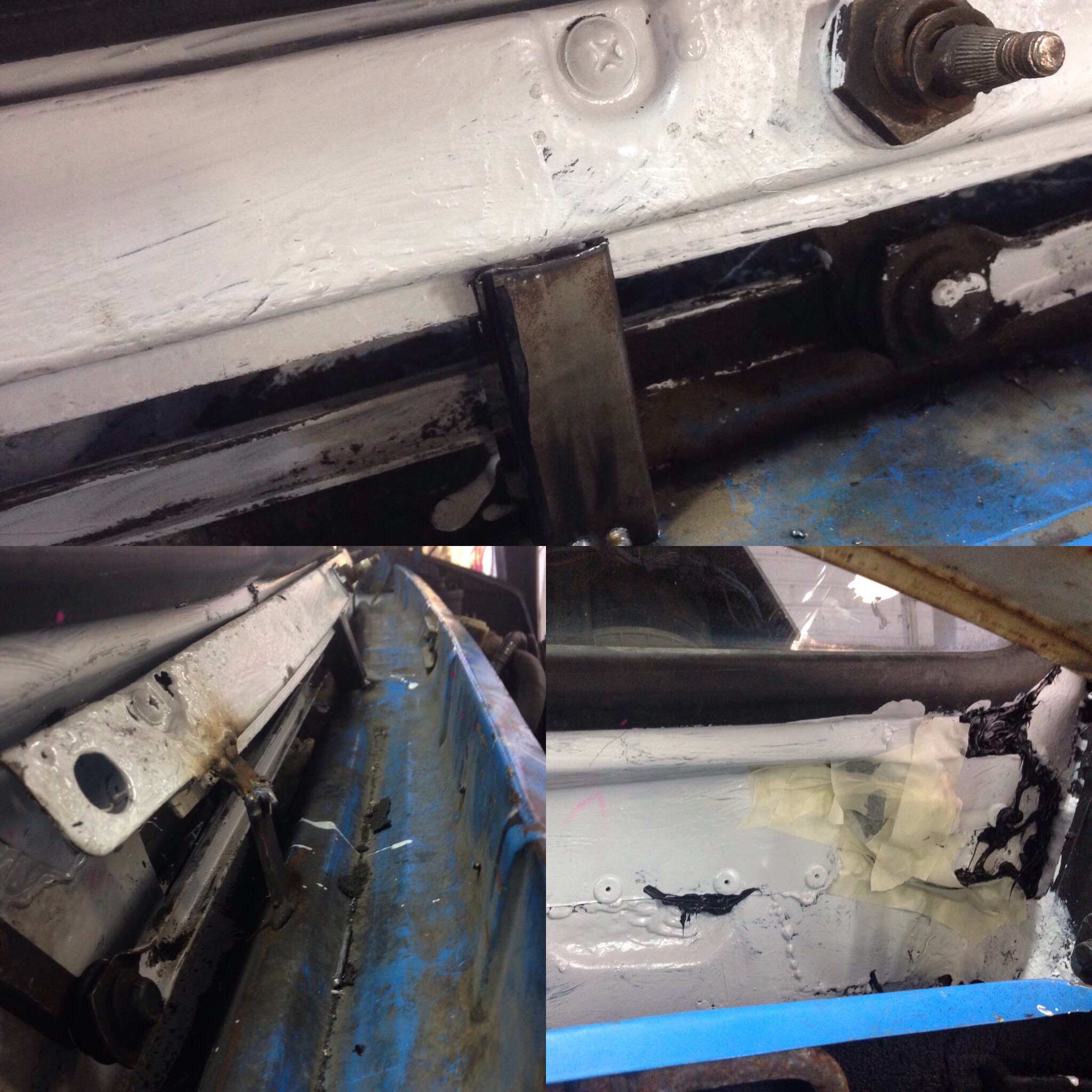

Nyt on sit väsätty!
Paria popniittiä vaille kiinni uusi pelti! Et se on nyt kiinni/menossa kiinni poppareilla ja jollain ihme pelti liimalla!
Onhan tuo erinäköinen kuin alkuperänen ja ei nyt ihan niin hyväkään kuin alkuperänen, mut toi ei sentäs oo puhki ja siihen voi nyt lätkii sit tiiviste massaa ihan urakalla :D
Siellä on vielä muutama perus reikä, mut toi on nyt ollut se isoin reikä koko autossa !

Ohoh... Kolme päivää asennettu ja väännetty ja ja.... Nyt ei mee pyyhkiät enää paikalleen.. Tai menee! Mut se niiden tyhmä mekanismi ei pääse pyörimään 360 astetta...........
Ei pidä ajaa sateella.......
Tai sit asennan yhen jäätävän pyyhkimen tohon keskelle omalla moottorillaan.....

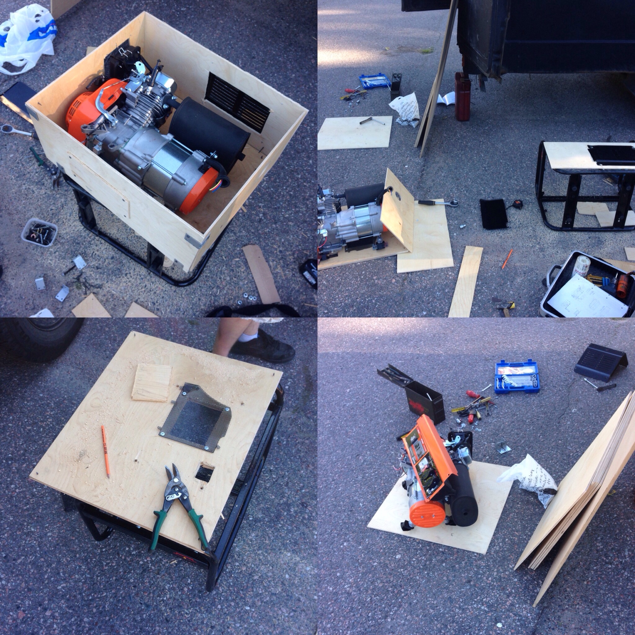

Tässähän se, en viel kerennyt takomaan peltiä että sais pyyhkiät pyörimään, mutta nyt ainakin auto on vesitiiviisti etuikkunan alareunasta!
Pitäisi aloittaa kojelaudan väkertäminen, että ois vähän siistimmän näköinen kun tolla ajaa :D
Sit kans tuli alotettua sen Agregaatti laatikon väsäys, et nolla budjetilla saatu kasaan jo aika hyvin se!
Et vaimennus mattoa on vaan vähän niin laitan sen luukkuun ja hankin myöhemmin lisää :)

Hienoa jälkeä! Nollabudjetti on paras budjetti! Kun budjetti kuitenkin ylittyy jossain vaiheessa niin nollabudjetin kanssa ei tarvii kauan jännittää. Potkuja vaan jatkoon :)

Palaa tuo laatikko - ennustaa kipeän kantapään, tyhjän sammuttimen ja puretun aggrekaatin omistava ex-Meseilijä. Tämän tapauksen loota oli vielä suurempi ja peltiseinäinen. Kiinanihmeen muovinippelit näyttävät nykyään Barbabaoilta. Nyt kaatinraato on hiljainen ja makaa rengaspinon alla pihapuun juuressa.

Rosvolinna kirjoitti:Palaa tuo laatikko - ennustaa kipeän kantapään, tyhjän sammuttimen ja puretun aggrekaatin omistava ex-Meseilijä. Tämän tapauksen loota oli vielä suurempi ja peltiseinäinen. Kiinanihmeen muovinippelit näyttävät nykyään Barbabaoilta. Nyt kaatinraato on hiljainen ja makaa rengaspinon alla pihapuun juuressa.
Evo 2.1 on avomalli ;)
Osaatko kertoa miksi syttyi palamaan?
Viestit: 3176
Re: Mersu 609 Oman tilan jatkeena
Mä oon aina tehny tilannearvion ja kantanu salkkukiporin joko takarenkaan viereen, tai jatkoroikan päähän mehtään kiven taakse. Kummassakaan tapauksessa ei kuulu sisälle, jälkimmäisessä ei myöskään naapuritelttaan.
Toimii riippumatta siitä ollaanko Puolassa festareilla tai Suomessa kansallispuistossa.
Viimeks toi papatti renkaan vieressä keskellä kaupunkia, ravintolapäivän Cafe Horror Linesin energianlähteenä, eikä häirinny dankea tai letunpaistoa.
Kaasari muovinippelit antautuivat ja löi liekkiä tuuletusaukosta. Tuo laatikko oli kiinteänä Mesen seinässä. Mitään vahinkoa ei onneksi päässyt pahemmin syntymään, kun satuin vieressä seisomaan. Kaapin oven, kun piti auki niin toimi kyllä hyvin. Ovessa oli oli ehkä 30dm2 reikää ja pakoputki oli johdettu ulos.

Kipori se meilläkin jossain horisontin takana virtaa tekee...ei uskalla lootaan kyllä laittaa. Tulee pian Matkamersusta tuhkakasa...

Noh pitää kokeilla kuitenkin! Jos huomaan että liikaa lämpenee niin sit vaan koko roska takas kasaan ja normi käytössä sit :)
palohälytin boxin sisään :)
