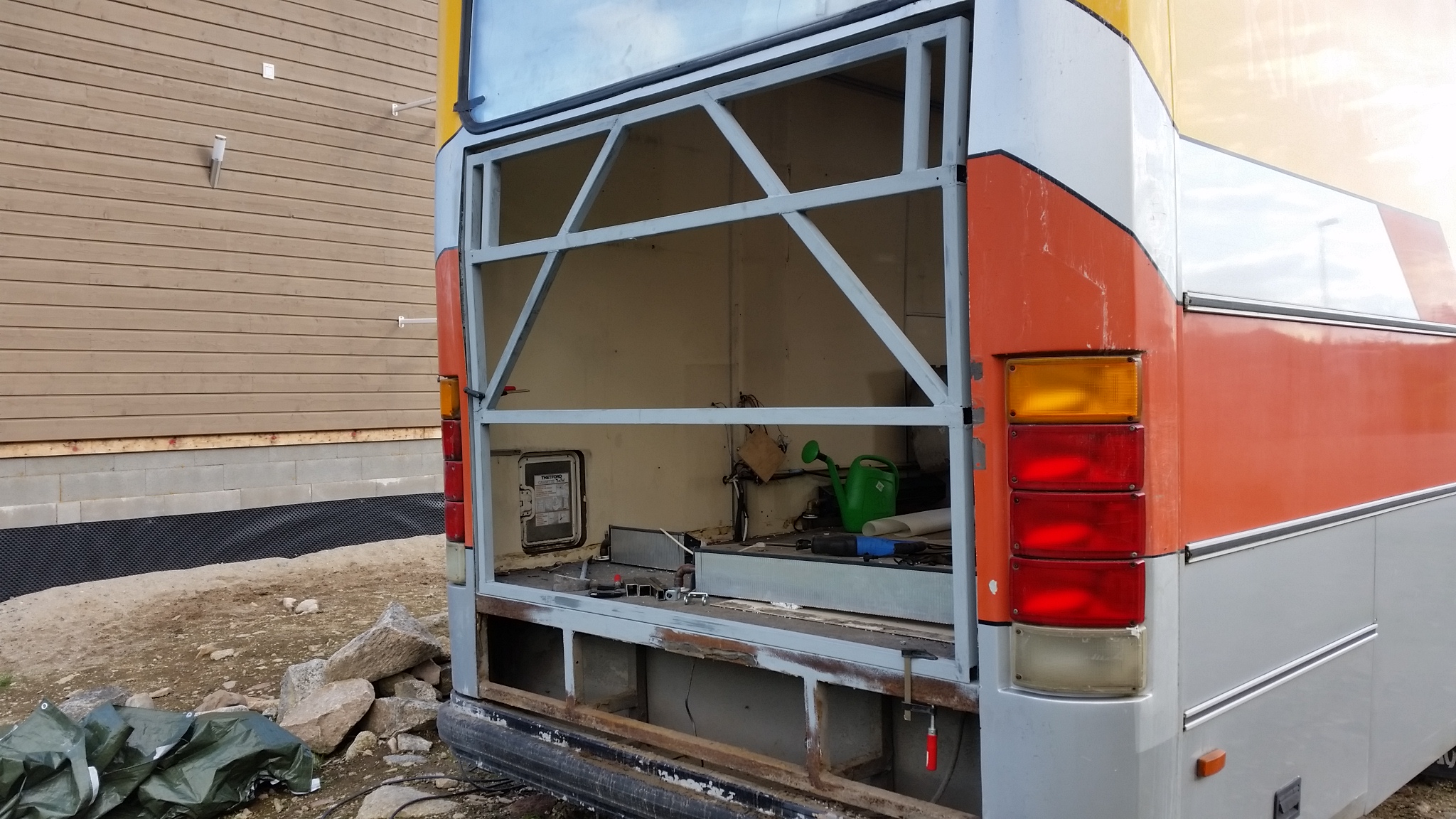

Kattelin noita LÄTSÄN terapiatöllin luurangon kuvia, ja näytti kyllä siltä että sinne korin kehikkoon ei saa mitään riittävän tukevasti kiinni. Kiitokorihan teillä molemmilla on?
Vaihtoehtona on kiinnittää nostin suoraan alustan runkoon (kuvissa harmaa). Askartelin kuvan mukaista ratkaisua. Kun en nyt noista volvon alustoista niin ihan tarkkaan tiedä, niin olettelin että voimanpesä ei ole tiellä. Mitoitukset riippuu sitten siitä kuinka pitkälle alustan runko tulee taakse yms., joten kuvat ovat jotenkin silleen periaatteellisia, mutta eipä noiden mittojen fiksaaminen kohdalleen ole mikään ongelma kun alustan mitat on tiedossa
Jos nyt toi ratkaisu näyttää mitenkään mahdolliselta, niin voidaan sitä sitten hieroa pidemmälle. Ja sen perälaudan kiinnittäminen noihin kelkkoihin on sitten oma lukunsa, mutta nää ongelmathan on olemassa vaan sen takia että keksitään niille ratkaisu...

Näyttää kestävältä rakenteelta. Kriittisimmät kohdat kannattaa ehkä tehdä pultti/mutteri -kiinnityksellä. Niitä voi sitten huoltaa helposti, jos tulee ongelmia. Tuo hitsisauman korjaaminen korin sisällä ei välttämättä onnistu ihan 100% saumalla...
...ehkä U-palkilla nuo isoimmat...laippoja ja korvakkeita pultteja varten. Nämä voi väsätä pajan pöydällä. Rasitus- tai ylikuormatilanteessa rakenne murtuisi pulteista ja hitsisaumat jäisivät ehjiksi.

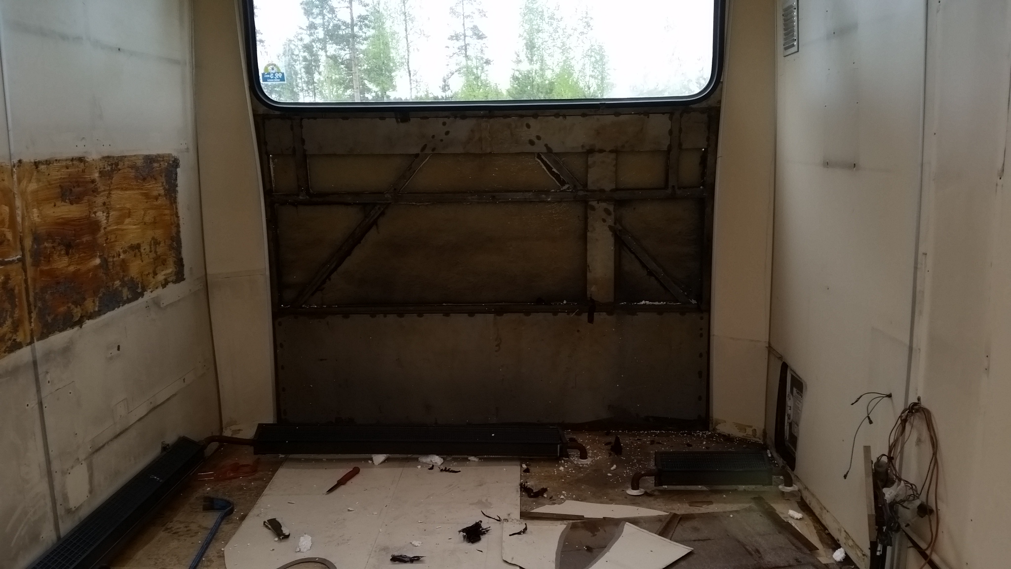

Joo, jos tavaratilaa tarvitaan, niin sen vois tehdä ton alla olevan kuvan mukaisesti. Väännön suhteen toi on vähän hutera, mutta ehkä sais jäykistettyä. Rautaa tossa on joku 250 kg, mutta saahan sitä siitä pois, varmaankin...
Riippuu tietysti siitä kuinka paljon alustan runko tulee taka-akselin taakse, ja muuta sellaista, mutta kyllähän sinne joku kiinnitys keksitään.
Toinen juttu on että ei se nyt ihan mahdotonta ole tehdä sinne korikehikkoon kiinnitettynä. Poikittainen palkki ylös ja reevaamalla saadaan voimat jaettua riittävän isolle alalle, jotta ei tee kipeää. Kaikkinensa tossa tulee eteen se, että alas ja ylös pitää tehdä vahvistuksia (joiden toimivuus jonkunlaisten laskelmienkin jälkeen voi olla vähän niin ja näin kun ei tarkkaan tiedä alkuperäisiä rakenteita ja niiden eroosiota). Onko sitten loppupeleissä helpompaa tehdä suoraan alustan runkoon kiinnitettävää rakennetta? Katon puolella olis ihan kiva, että sinne ei tule mitään ylimääräisiä rasituksia jotka voivat johtaa vuotoihin.

Re: Volvo B9M MKIII
moro..
wonderin ehdotus on kyllä villi...mutta kyytiin nostettavan auton pituus on juuri ja juuri sellainen että menee pyörän koteloiden päälle niin ei toi sisämitta riitä toteutukseen asti..
hetken mietin sellaista ratkaisua mitä käytetään eläintenkuljetus autoissa et taka-akselin takaa kori poikki ja nivel alaosaan ja sitten lasketaan korin takaosa puskurin varaan ja romppeet kyytiin ja kori ylös..tähän ois riittänyt sylinterit takakulmaan molemmin puolin (samaan tyyliin kuin käyttävät DTM kilpureissakin renkaiden vaihtoon sylintereitä)..no annetaan tämän olla
viimeisen kuvan mukainen siitä täytyy tehdä koska saa sitä tavaran paljoutta mukaan..on teltta,varikkolattia,työkaluvaunaua yms..

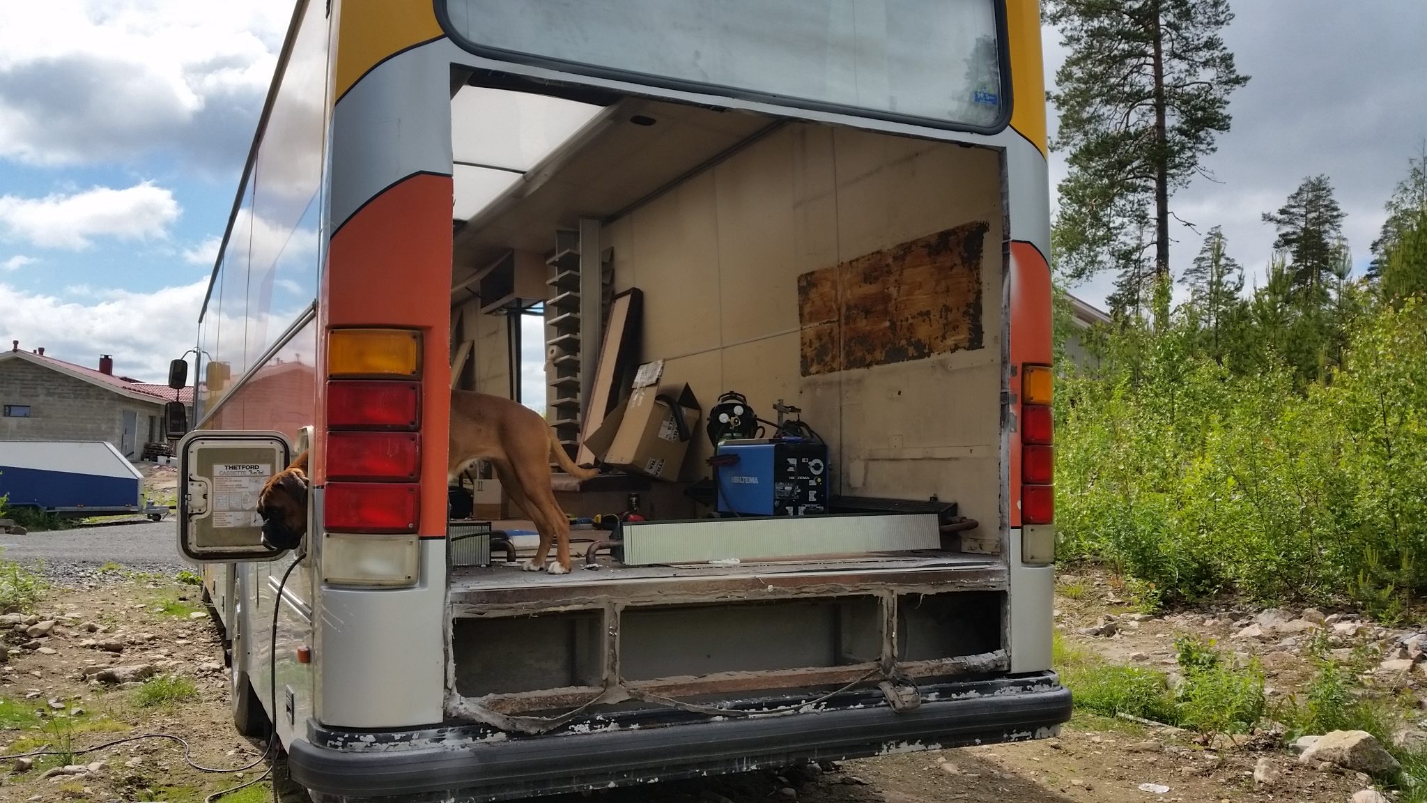

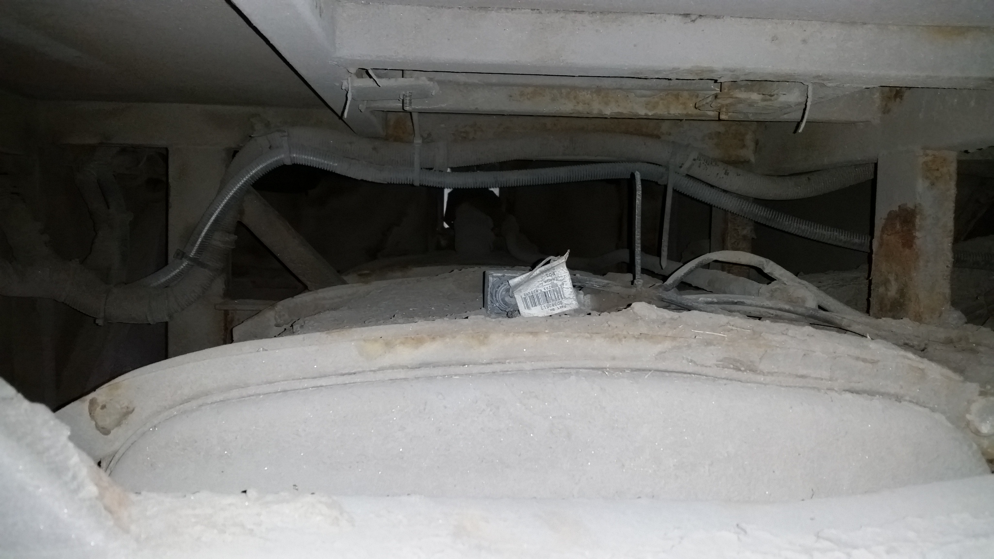

Onko sulla vanha mutta villi sama Vähämaan koritehtaan tekemä auto? vai onko kiitokorin tekemä?
Aloitin tutkailemalla alustan rakenteita ja runkorakenteet tulee n. 2m päähän takaseinästä..siinä on 80x80 putki palkkien välissä..sen tilalle laitan 50x100 putken korin reunasta reunaan niin siihenpä on hyvä alkaa tukemaan tuota rakennelmaa..ja samalla tuossa tuumailin että tuosta takaosasta nostaisin lattiaa ainakin 20 cm ylös päin.
syy siihen on takarenkaan takapuolella oleva "tyhjä" kotelo..
siihen saa tehtyä hyvän tavaratilan korkealla luukulla vähän niinkun oikeissa busseissa..kun joutuu kuitenkin repimään lattian siltäkin kohdalta auki..muuten rakenteet näytti olevan kohtuu hyvässä kunnossa
tankit näkyy tuossa oikealla puolella...niistäkin meinasi että jos ulommaisen heivais pois ja rungon väliiin jäis se ainokainen..sinne sais kans tavaran säilytys tilaa..
löyty myös hiukan pehmenemässä olevaa puuteollisuuden tuotetta...kivasti tuo patterin putki vuotanu ja tuo wc tyhjennys luuku...
samoin pölyä oli kertynyt kiitettävästi...

jotain muka sain aikaiseksi 30 minuutissa..(todellisuudessa oli hommissa 2 tuntia mutta meni loppu aika kenkien irroittamiseen lattiasta
kun ei sitä tullu ajatelleeksi kun tuota mattoa repi että kun se liima jää siihen levyy ja päivän aurinko lämmittää autoa kuinka liima on notkeaa lämpimänä...
)..ja nyt näyttäs siltä että turhaan sitä mattoa vielä revin
No yhtä kaikki kuvan sain otettua kun olin saanut kengät irti lattiasta.
seuraavana rälläkkä laulamaan ja noi putket poikki ja samalla vedolla toi kuitukoppa eli reikä ulos asti...teen kehikon vielä tuohon samaan runkoon niin saan siitä tehtyä luukun ..ja ei siellä pahasti ruostetta ollut vaikka kuvasta voisi niin luulla..onneksi.
patterit tarttee kans heivata...ei joku satu tartteemaan...ois eri mittaista pätkää kohta tarjolla...karhulimpparin hinnalla

sai sitä jotain aikaiseksi tuli nyt se reikä tehtyä tuonne taakse..olisihan se ollut kiva tietty tehdä kerralla valmiiksi mut tuo materiaali puoli loppui kesken
...no sain hiottua runkoa puhtaaksi ja pintaa sit kunnon sinkkimaali niin eipä heti ala ruostumaan...maanantaina rautakauppaan hakemaan tavaraa lisää ja hommat valmiiksi..
Pääsee sit tekemään sängyille rungot..
heitänpä tuon ainokaisen kuvan minkä otin...ja koiruuskin työntyi heti samaan kuvaan

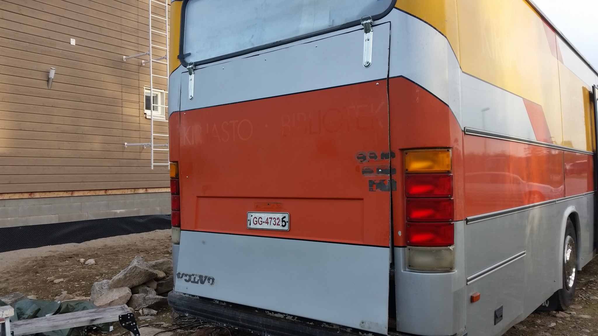

pikkuisen iltapuhteita..sai soviteltua luukkua paikoilleen..
vielä täytyy tuo alaosa laittaa kiinni omilla salvoilla...sitten tiiviste paikoilleen ja suunnittelemaan kaasujousille kiinnitys paikat..tosin pitää punnita mitä toi painaa..osaa oikean tehoiset jouset ostaa...tai ei kai ne voi liian voimakkat ollakkaan.. pääasia että pysyy auki eikä tuu tonttiin..tai jos tulee niin ei parane välissä olla
.....ja jatkuu taas jonain päivänä.
