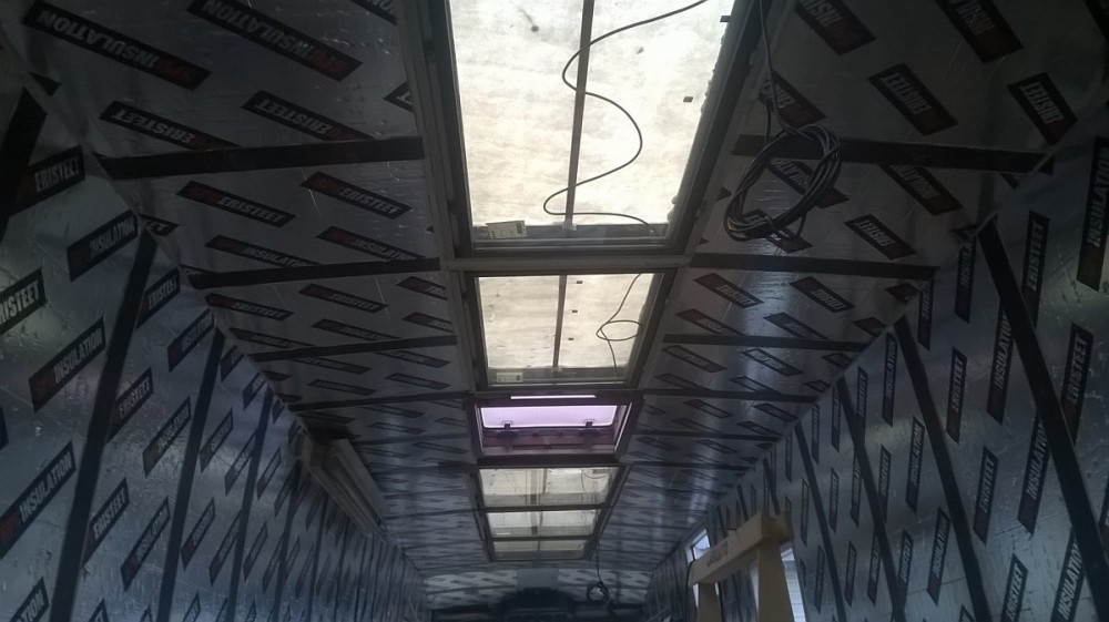

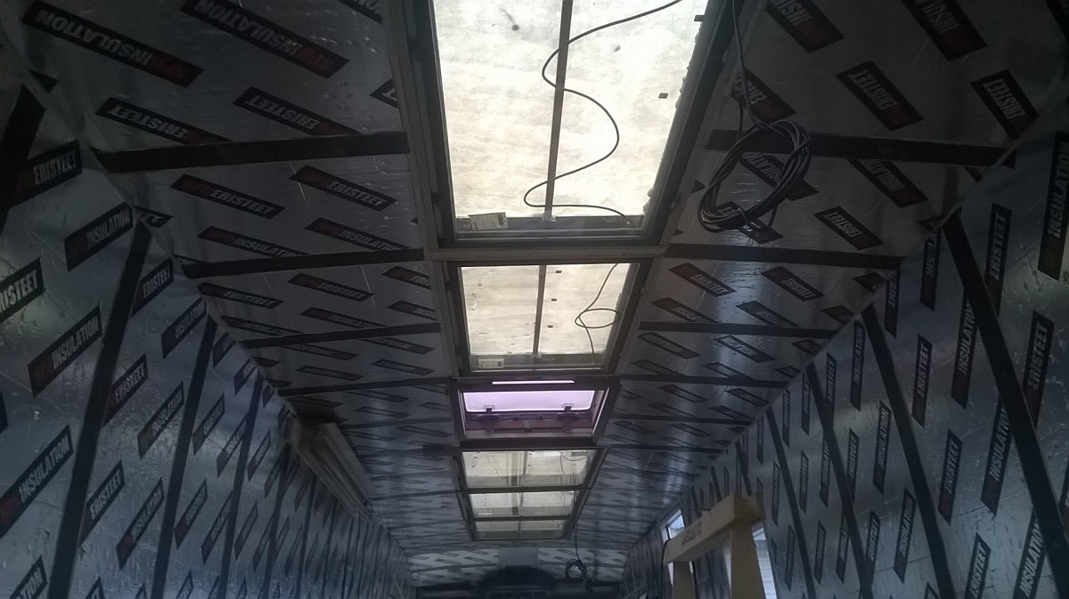

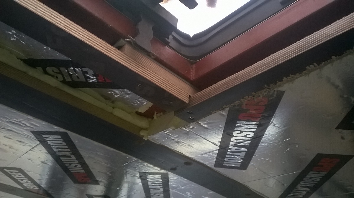

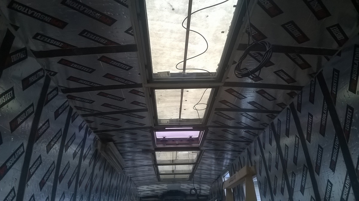

No oon mää jotakin räpellelly täällä... Sain noi kattoluukkujen korotus raamit aikaseks ja nyt tarviis viel pikkusen leikellä SPU levyä ja leikkiä vaahdon kaa ni toi katto olis sitte niinku kokonaan eristetty...
Seuraavaksi yllätys yllätys... huonoa kuvasatoa aamupäivän tuherruksista...
Tosta saatta ny selvitä parhaiten miten mää pienessä mielessäni ratkaisin tuon "kylmäsilta" hässäkän tuossakin... Tonne levyn ja rautarakenteen väliin pursotan vaahdon jahka oon pipertäny loput pikkupalat paikkaansa...
Eipä tosta varmaan suurta hyötyä oo mutta yritänpä ny "epätoivoisesti" saada mahdollisimman pieneksi noi "johtavat materiaalit"...

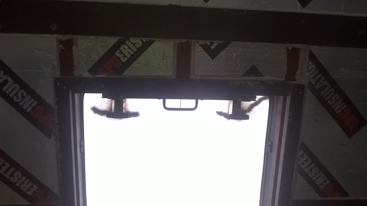

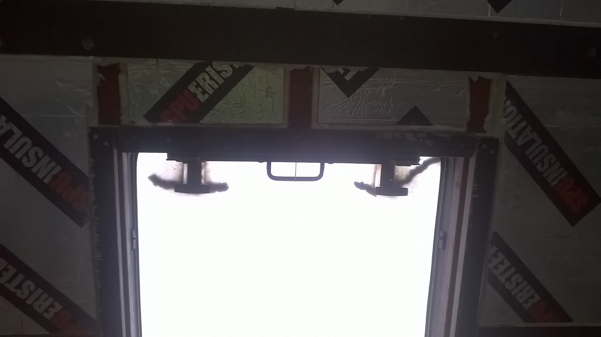

Mutta toinen... (kuva) Siinä pikkasen kauempaa kuvattuna samainen kehys...
Joo... noiden vanerikehysten syy on vain yksin kertaisesti se että ajatuksissa olisi kiinnittää kattoverhous materiaali mekaanisesti... (mikä se sitten ikinä onkin) Eli aukkojen ympärykset yms. on vaneroitu että niihin saa "ruuvattua" kattoverhoilun kiinni...
Helpoinhan tohon olis nykästä joku mdf paneeli mutta en oo varma sen kestävyydestä ja eikä oo viel "silmään iskeny" just sellaista paneelia minkä haluaisin tonne laittaa...
ja onhan tuossa mekaanisessa kiinnityksessä sekin puoli että jos verhoilu joskus alkaa "ärsyttää/vaurioituu" Ni löysäilee ruuvit pois ja vaihtaa sen sillähetkellä silmää miellyttäväks/ehjään... (ainakin noin teoriatasolla tuntuis toimivalta ajatukselta...

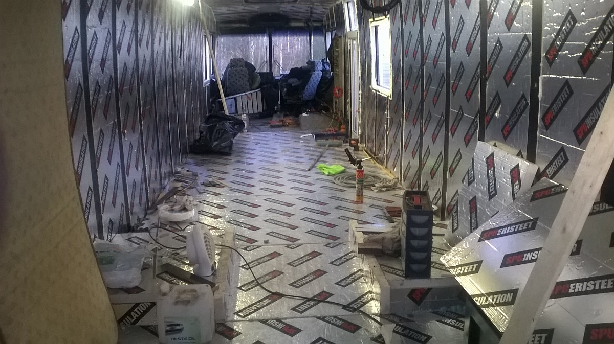

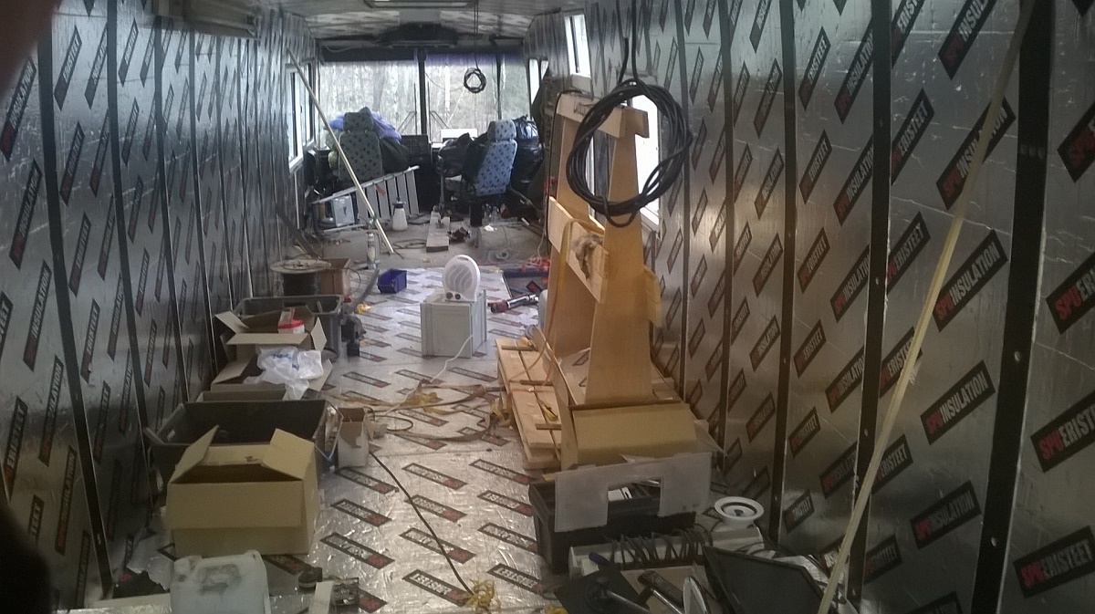

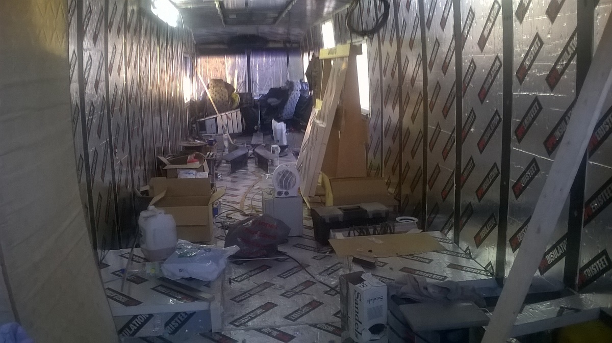

"Kostoks" pari sekamelskayleisfiiliskuvatusta...
Ja se sekamelska... "sisäkkö" on ottanu lopputilin...
(onneks...
) Tarviis sen verran reippailla tuon "yleisen siisteyden" eteen että tyhjentää auto sinne kuulumattomasta romusta...
(on viel muuton jäljeltäkin tavaraa autossa mikä ei sinne tässä vaiheessa kuulu...
No jospa mää "kohta"...
Ei vaines... kyllä se taitaa olla nytte se "ykkös prioriteetti" (vai mikä se sivistyssana ny olikaan...
)Ei tuolla "bascaali läävässä" mahu mittää tekemään...
Mutta jos jotakin positiivista... hyvin tuo katto antaa sitä "ilimasta" valoa... sillon ku sitä on tarjolla...
Ps. kuvassa näkyy (tai ainakin mää nään sen...) se "biilhelvaattan mahtihönkälaite" millä tää tölli pysyy ny työskentelylämmössä...
(ja kyllä tuon varassa voi nukkuakkin... testattu...
Mutta "näihin kuviin ja"....jne

Kehysteleppä uretaanilla tuon kattoluukun sisäkehystä, tuo rauta tuossa luukun alla kondensoi sitten vettä joka menee hienon kattolevyn alle ja kohta haisee katto vanhalle virsikirjalle

"Lahti32" Oon miettiny juurikin tuota kehyksen kondensoimista... mutta on vähäse veemäinen tehä siihen sitä uretaani kehystä... (lähinnä se että kuinka "paksulti" siin tarttis olla sitä eristettä)
Joten mää kyllä ihan vakavasti pohtisiisin semmostakin vaihtoehtoa että värkkäilisin sen orggis kehyksen tohon takaisin ja yrittäisin saada siihen vaan "ilmakierron" kuntoon... toki siitä ei ole apua jos se "iha loronaan tekee sitä vettä" siiĥen pintaan... Toistaiseksi voin seurailla asiaa koska ton kehyksen "pintaaminen" ei oo viel hetkeen työvuorossa... eli nään kuhan kunnon pakkaset alkaa että miten tuo käyttäytyy...
(taas mää ajattelen... ja käsi nousee...
) No niinku sanoin... seuraillaan miten vesi helmeilee...

Enpä sinänsä saanu tehtyä mitään konkreettista tänään...
Kuva aamupäivältä.... Ja noin tunti sen jälkeen ku vähäse tökkisin ylimääräisiä pihale...
Neppi... totta että tuo havuon moninverroin halvempi... mutta se on myös huomattavan paljon veemäisempi työstää "maalattavaksi" koska se on sen verran "huokoinen"... ja tota maatilavaneria puoltaa myös se että jostain syystä mitä mä oon niitä levyjä käsitelly se on huomattavan paljon "tasalaatusempaa" Silee kovapinta sopivalla pohjamaalilla saattas helepottaa jonni verran tämän "synnyttämistä" ja oikeinku tänään oon tinkaillu ni tällä hetkellä halvin hinta on alta 40€ levy 6,5mm levyllä ja 9mm on hivenen kalliimpi... Tiiä sitte kumpa on parempi... toki tossa ysissä pysyy vaikka ukko seinälle ruuvattuna kiinni... (ainakin sen kokemuksen mukaan mitä ite oon noita ruuvaillu...) mut ton kutosen kestävyydestä ei satavarmaa tietoo oo...
Mutta jatketaan taasen "suunnittelua"...
