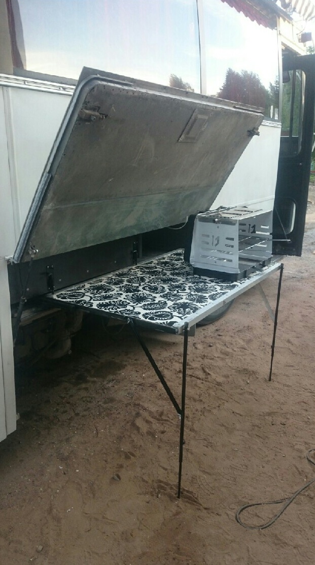

Lauantaina Ellivuoressa päätin että tarvii olla sellainen kylkiluukusta ulos vedettävä kesäkeittiö (grilli). No, ny o! Romurautaa ja vaneria ja vessan seinästä jäänyttä muovimattoo. Torista löytyi tuollainen salkkumallin kaasugrilli, pysyy pölyt poissa kuljetusasennossa. Vessan seinät saivat siis myös maton pintaan. Lauantaiks oiski sit iskarin vaihto ohjelmassa.

Re: Volvo B10M Ajokki 7000
Tarvii toi luukun sisäpinta vielä maalata ja laittaa vähä ledejä ni näkee rillata.
Ei ku kyllä ledejä pitää olla. Mehän hommattiin ensin led-valoja ja rakennettiin bussi siihe ympärille. Ja sit ku on tarpeeks ledejä tuossa grillin päällä nii ei tarvi tulta laisinkaan ja säästyy kaasua.
