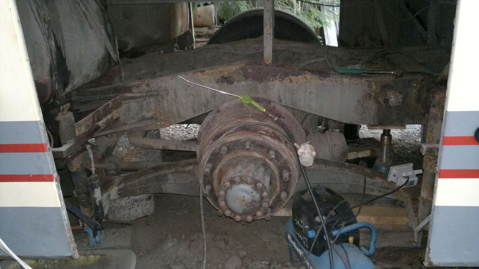

Tuota uutta pussia laittaessani käytin kompuran paineilmaa apuna. Sai pussin helposti oikeaan asentoon. Auton venttiilin ilmanpaine ei ollut riittävän kova muotoilemaan ilmapussia.

Minä tei tuossa tilanteessa kun auto oli pulikoiden päällä:Bussiton kirjoitti:Nyt on auto alustavasti pöllien päälläja purettu vähän lisää, tarvii kattoa josko ottais noi renkaat pois, ei kyllä huvittais ollenkaan
Eipä ollut kauheesti ruostetta vastassa
ilmapussien ylälautaset taidan kyllä vaihtaa kaikki, toivottavasti saa tehtyä enne Tampereen reissua
-Nostin rungosta viellä vähäsen autoa ja laitoin pukit rungon alle.
- Nostin pikkuisella pullotunkilla toista takapyörää sen verran että sain palikan pyörän alta pois ja laskin pyörän alas
- Nyt oli riittävästi tilaa nostaa alamaljaa sen verran että elapäästä vetämällä sain vedettyä alamaljan pois jolloin kumipussi seurasi perässä
- seuraavaksi uusi alamalja ja kumipussi maljan päälle, tämä on vaikein työvaihe
- Malja pusseineen työnnönnetään yläpää edellä paikoilleen
- Alapää rutataan niin että malja luiskahtaa aluslevyn päälle ja sovitetään keskireijän kohdalle
- varmistetaan että että pussin yläpää on kohdallaan
- nostetaan pyörästä pyörä ylös palikan päälle
- tostetaan sama tosella puolella samalla tavalla

Juu eipä ole maljat irronneet koskaan ilman väkivaltaa, ainakaan mitä itse olen vaihtanu. Yleesä pohjat siinä kunnossa, että keskitappi on irronnut maljan pohjasta osin tai kokonaan
Sulla kun on noin hyvin tilaa, niin laita kompuralla ilma suoraan täyttöreijästä, saat pussin helpoiten pullahtamaan paikoilleen. Sitten vasta ilmaletku kiinni. Nostat akselin vain riittävän ylös, ettei ilmat karkaa välistä. Yhden ku harjottelee niin loput lumpsahtellee jo paremmin.
