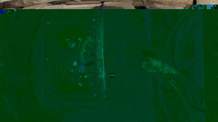

tänään pääsin auton alle ja avasin ainoan luukun jonka löysin generaattorista. Tämä on johtoluukku heiluttelin johtoja hiemen mutta huomenna mittaan kuskin pään yläpuolella olevasta Volvon relepaneelista 349 rele ladningslampa - generaattorin A-nasta - säädin 328 A-nasta välin
Hiiliä en siis löytänyt
PS! minkä tehoinen tämä laturi mahtaa olla
kuvat: laturi takaa, alta ja edestä

Re: Laturi ei lataa Volvo B10M vm 1980
Kyllä Kaj pitäs mennä pintaa syvemmälle tässäkin tapauksessa.
Keskimmäisessä kuvassa on musta pyöreä(muovi) kahdella ruuvilla jossa hiilet kiinni.Päävirta nollille niin ei tule jännite kaapeleihin omassa ainakaan, mutta voi mitata ennen irrotusta.
Keskellä kytkentärasiaa olevan mustan muovin alta löytynee hiilet
Vastaus olikin jo tuossa edellisessä viestissä,
samalla kun tarkistat/vaihdat hiilet,
katso hyvällä valolla hiilipitimen reiästä,
missä kunnossa on hiilten vastapinta eli liukurengas.
Se saa olla vähän urillekin kulunut,
mutta ei saa olla laturia pyörittäessä osakierrokseltaan erivärinen,
silloin se on puhki kulunut.

Hiilet liikkuvat hyvin ja tulee n. 12mm ulos. Mittasin Latauksen A-johtimen kuskinpään yläpuolella olevan taulusta -- laturille -- lataussäätimelle
Samoin F- johdon Laturi - säädin OK
Laturi ja säädin on CAV
Kasasin takaisin ja testasin ei lataa ja latausvalo palaa. Mitäs nyt kannattaa epäillä
Muita johtimia en tullut mitanneeksi kuten + ja - sekä M1 ja M2 ja MED
Edit: tuossa kuvan piirustuksessa on tuo sulake no 51 onko se tuon päävirtakontaktorin päällä?
Hiililuukun nastat, kuvassa alin nasta on F keskimmäinen A kuvassa näkyvä musta johto menee minusta +napaan Tänään on niin kuuma päivä että menen auton alle vilvoittelemaan.
Mittaan kunkin nastan jännitteen virrat päällä. Mittaan yös onko hiilen kärjestä kytkentänastan välillä yhteyttä - ei muuta kuin hommiin.
Koetinkynälampulla pitää kai syöttää maata A nastalle.

Nyt on kuva hiilipitimestä ylhäältäpäin kuvattuna. Hiilipitimen ylreunan johdossa irtopäässä merkinta "+" ja tämä on kytketty nastaan "A" alanasta on "F"
Tuossa kuvassa laturi on 655 ja säädin kuvan alempi 328 eli kytkentä on CAV 80A laturi.
Mittaushuomio koskien hillipitimessä kiinni oleva johtoa "+". Mittasin sen erillis nastan ja paksun +-johdon välin antoi 8 Mohm eli tämä yhteys on poikki. Mittasin myöskin "-" nastan vieressä olevaan erilliseen liittimeen samalaiselle nastalle 100 kohm

Mittalaitteena tietenkin on tuo Konenikkarin mainitsema merkkilamppu, yleismittarin voit tässä vaiheessa piilottaa.
A liitäntä tulee"-"
F liitäntä tulee "-"
Minulla on merkinnät M1 ja M2
Hiililuukussa on kolmas n. 5cm pitkä musta johto (irtopäässä + merkintä) näkyy siinä hiililuukun kuvassa joka menee paksun "+" johdon vieressä olevaan nastaan ----> siitä nastasta mittasin että ei ole yhteyttä + johtimeen. Vastusmittari näytti 8 Mohm joka yhtä kuin poikki.
Edit: tämä hiililuukun kolmas johto on yhdistetty A nastaan
