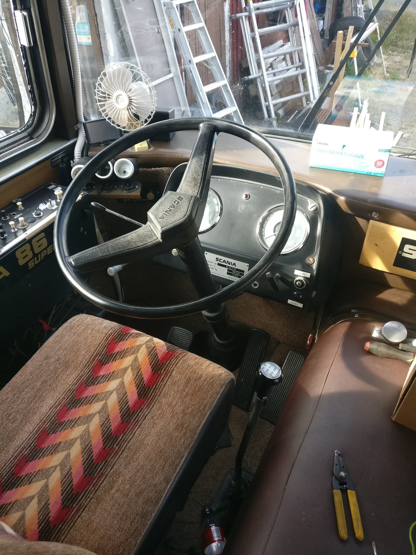

Jokelan linja kirjoitti: 23 Heinä 2021 17:44
Vaihteiden hämmentämisessä on toisaalta oma jännitys. Varsinkin EGS. :lol:
Tämän näköisellä käyttöliittymällä jää kyllä tuosta jännityksestä paitsi :lol:
Aina on se vaihde päällä jonka kepistä tyrkkää, eikä koskaan ole vielä matka tyssännyt elektroniikan tähden :mrgreen:

leemu kirjoitti: 23 Heinä 2021 18:17
Alkuperäisvaruste tuo ilmastointilaitteen vieressä oleva matka tv?
Vaimikäseon??
Viestit: 1058
Member id: 473
Re: Automaattilaatikko Volvoon
Viesti Kirjoittaja leemu »
Reissureki kirjoitti: 23 Heinä 2021 18:58
Vaimikäseon??
Se on semmonen vähänniinkun karttakirja, muttei sinnepäinkään :lol:
