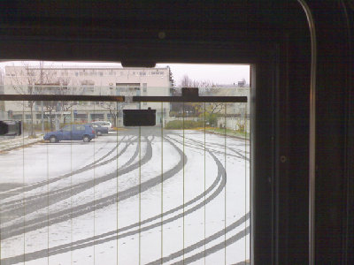

Lainataanpa vanhaa aihetta :D Minulla kuskin liukuikkuna on huurussa niin, ettei tahdo peilistä etenkään pimeällä nähdä ikkunaa avaamatta. Ikkuna on ihan suoraa lasia, löytyykö noihin miten helposti lasiliikkeistä ratkaisua?
Tai onko mitään Niksi-Pirkan konstia huurteen poistoon? Onkohan tuo liukuikkuna miten helppo purkaa ja avata lasi ja liimata uudestaan kasaan, kuten täällä jotkut ovat tehneet ovien laseille? Mitähän kuumailmapuhallin varovasti/sopivasti käytettynä tekisi huuruiselle ikkunalle, räjähtääköhän koko lasi käsiin?

Kiitos tiedoista. Soittelin tuossa erääseen lähiseudun lasiliikkeeseen, jossa olen autolasiasioissa asioinut aiemminkin hyvällä menestyksellä. Sanoivat, että jos tuo sen alumiinikehyksen laseineen heille, ottavat mitat ja panevat lasin karkaisuun. Aikaa menee 1-2 vko ja kun saavat takaisin, tekevät siitä uuden lämpölasin mittojen mukaan. Kustannusarvio oli 200 e. Näin siis jos haluaa alkuperäisen kaltaisen ratkaisun (eikä saa muuten huurretta pois ja katsastusmieskin "kannattaa" lasin uusimista).
Entä vaihtoehdot? Onko paljon kylmempi käytännössä, jos panee vaan normaalin laminoidun 6 mm auton ikkunalasin yksinkertaisena siihen tilalle? Entä miten suhtautunee katsastaja? Vaaditaanko karkaistua lämpölasia?
Ja jatkokysymyksenä - millainen tuo alkuperäisen 80-luvun alun liukulasin rakenne yleensä on? En ole sen paksuutta mitannut, mutta lasiliikkeen henkilö sanoi, että lämpölasissa on 4 mm lasikerros ja 6 mm alumiilista siinä välissä, joten kokonaispaksuus on vähintään 14 mm. En ole ikkunaa aukoessani mieltänyt sitä kyllä noin paksuksi...

Lahti32 kirjoitti:vanhempi liukuikkunaelementti on helppo purkaa ja kasata. Elementin karmi katkeaa puolivälistä siten että karmit lähtee erilleen ylä ja alakautta.
Tätä juuri piti kysyä seuraavaksi, että miten työläs se on purkaa/kasata. Jos se käy helposti, voishan sitä tietysti askarrella niin, että yrittää purkaa elementin ja kuivata ja kasta uudestaan, kuten tässä ketjussa alunperin oli tehtykin...

Tähän pitäis perehtyä itsekkin, alkavaa kalkkiutumista havaittavissa. Alalasi, se poikittainen ei aukeava, on taas puolillaan vettä, hieno akvaario. Tarviikohan siitä edes nähdä läpi?
