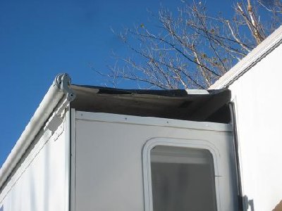

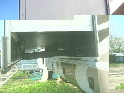

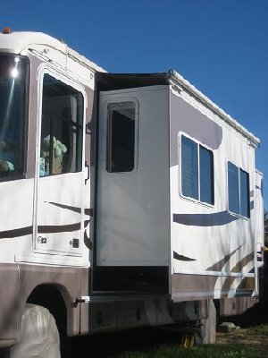

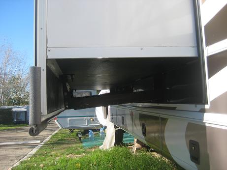

Näyttäis olevan tuon pullistuksen liikuttelu hammastangolla ja sähkömoottorilla

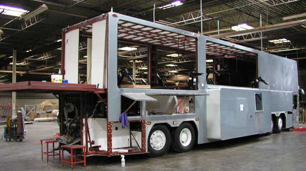

tuossa linkki megaliner projektiin jossa tulossa 6 pattia (huikan kesken eräisenä :)),mielenkiintoinen kuvasarja.....
http://www.walkercustomer.com/Next_Level_Coachs.htm
