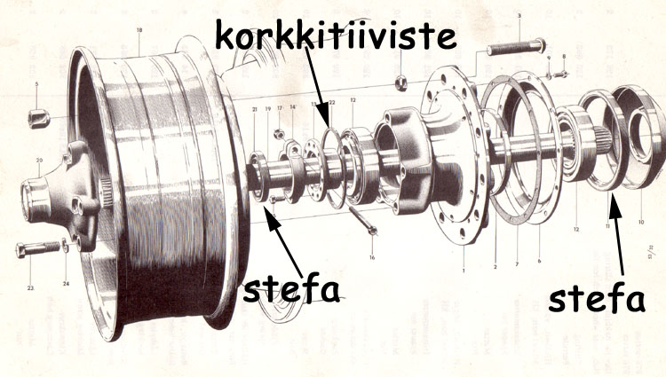

Tuo akselin pää lähtee irroittamalla mutterit ja naputtelemalla niiden alta kartioprikat irti. Prikat on joskus tiukalla saa käyttää voimaa, kupissa on ulosvetokierteet joita kannattaa käyttää hyväksi.
Nyt vaan on tiedettävä mistä napa vuotaa, jotta tietää korjaustoimenpiteet.Mistä kohtaa kuvasta?

Nopeaa toimintaa,, Jahas,, minusta nayttaa vahvasti silta etta kohdasta kolme "kyyneleet" leviavat,, ei sielta vallan tippoja tule mutta paikat on markana kuin entisella mummolla.

No joo. Siellä on todennäköisesti ensin vuotanut se akselitiiviste ja nyt peräoljy pääsee vuotamaan laakereihin, korkkitiiviste tihkuu öljyä ulos.
Avaamalla kuppi varmistuu asia, jos öljyä on vuotanut paljon napaan kannattaa purkaa koko napa ja laittaa sisempikin stefa ja uudet rasvat.
Jos navassa on vielä hyvät rasvat, pääset vähemmällä, uusit vaan korkkitiivisteen ja akkselistefan.

Se ulompi stefa tulee tuon kupin mukana kätevästi, vetäsee kupin vaan irti. Vetoakseli jää paikoilleen.

Tässä ikivanha vabiksen napa, hieman erilainen, mutta tiivisteet on tuossa järjestyksessä vieläkin.
Muokkaus: Kysyit vielä erikoistyökaluista, et tarvitse mitään spesiaalityökaluja, jos ei tarvitse napaa purkaa. Silloin tarvitset siihen isoon mutteriin avaimen, olikohan 110mm
