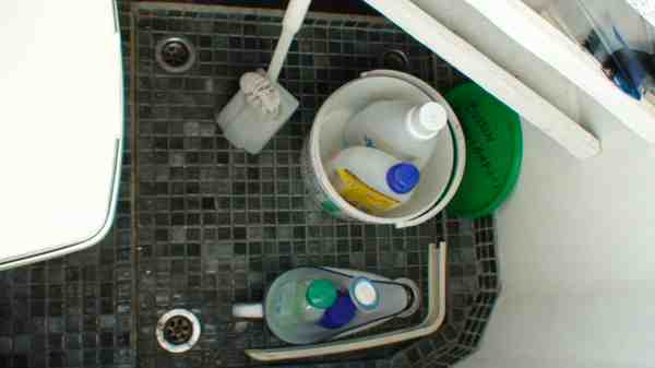

Kuvassa suihkun lattia, latiaa laskettu 30cm hitsaamalla kaksi 30*30 mm L-rautaa Z-muotoon. Mosaikki laatoitus on kiinnitetty Sikaflexillä samoin sillä on se on saumattu. Kussakin kulmassa poistoreikä ettei tarvitse tarvitse laittaa autoa vaateriin.

Tuo SikaFlex-saumaus vaikuttaa asialliselta. On ainakin elämisvaraa, kun rakenteet hytkyy ajossa.
