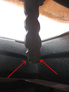

Ratkaisin avautumisongelman muotoilemalla alapään kiilamaiseksi . Luukku nousee nyt tarvittaessa kokonnaan pois ja saa takaisin paikoilleen vaikka sokkona kun pää mahtuu kuulien väliin :D

IRJA kirjoitti:Ratkaisin avautumisongelman muotoilemalla alapään kiilamaiseksi . Luukku nousee nyt tarvittaessa kokonnaan pois ja saa takaisin paikoilleen vaikka sokkona kun pää mahtuu kuulien väliin :D
Mulla on kanssa nuo muovilärpättimet. Pitääpä tehdä sama juttu, :D että saa kokonaan auki. Pitää vielä tehdä saranat toiseen päähän niin saa kipattua katolle. Saa tuon Kabolan jatkopiipun laitettua kattoluukun kautta :shock: . Tv. Ari
Re: Kattoluukku kokonaan auki?
Ja kun muistaa rasvata ne "kuulat" hyvin niin luistaa luukku helposti paikalleen :mrgreen:
