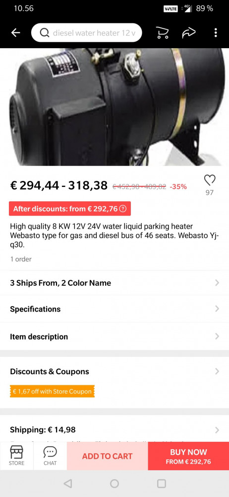

Tommonen olis edukas pienempitehonen nestelämmitin.
Ite mietin alkuperäisen 30kw muuttamista noin 10kw vehkeeksi mutta tilasin kokeeksi tommosen.
Käyttökokemusta ei vielä ku projekti pahoin kesken.

ali express ilmotti ton näköstä yx päivä 160e tais olla jo rahteineen ! hinnat vaihtelee melkein viikottain .

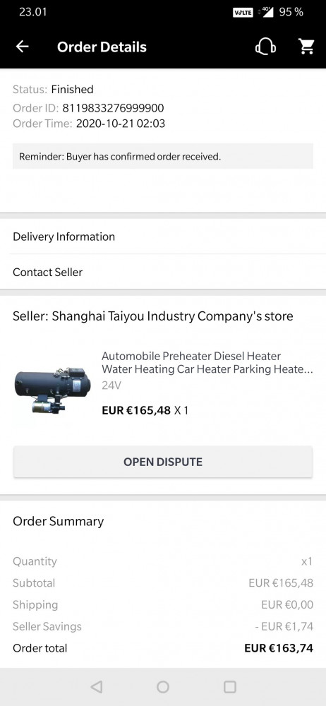

Juu 165€ oli ku aikonaan tilasin.

Samaa hintaa tuo näyttää olevan edelleen, Tsekistä lähetettynä yhteishinta nyt jopa alle 160e. Ja myyjä on tosiaan pitkän linjan toimija (Aliexpressissä 2011 lähtien) eikä niitä nykyään älyttömän yleisiä muutaman kuukauden vanhoja jotka sitten katoavat yhtä nopeasti.
https://www.aliexpress.com/item/32997751298.html
Lisäsin tuon nyt itsekin koriin, pitää hetkinen pähkäillä tilatako tuo vai mennäkö alkuperäisellä (joskin selkeästi kalliimmalla) suunnitelmalla Autotermin 14kW-härpättimen kanssa. Tässä olisi se etu että tämän ohjaaminen omalla tekoälyllä olisi pykälää helpompaa kun tämän ohjaus on pelkkä on/off ilman mitään sen kummempaa.

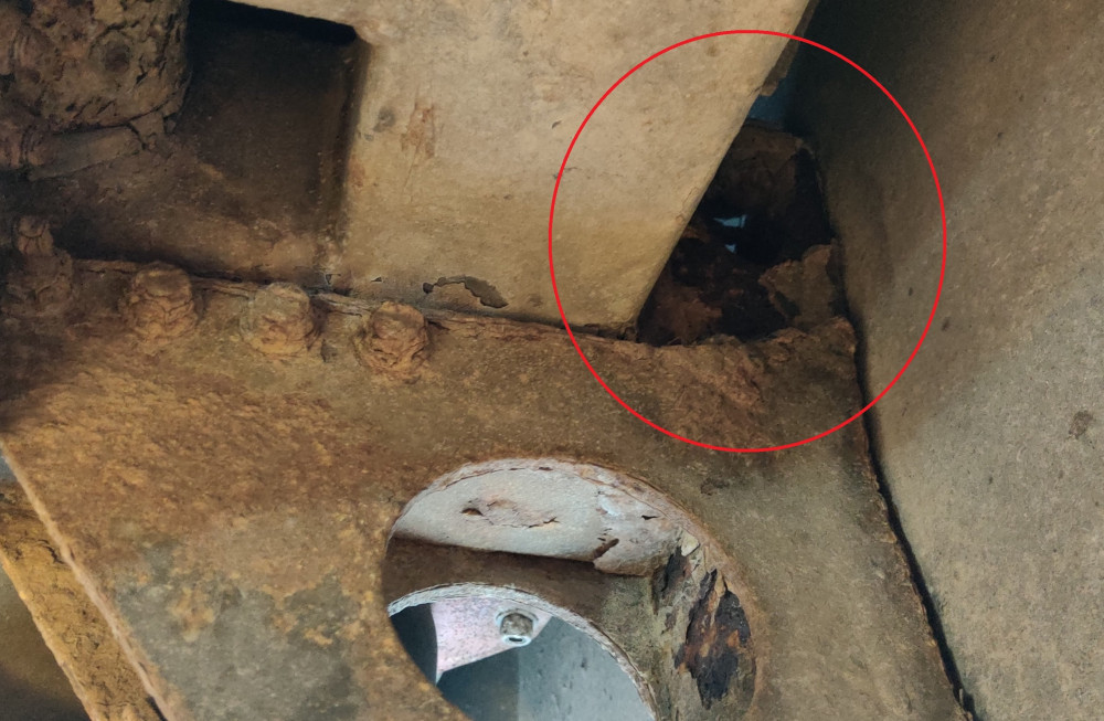

Jahas, ensimmäinen raskaan ajoneuvon katsastus alkoi mielenkiintoisesti aamulla. Olin lähdössä muille asioille ja polttoainemittari näytti kolmasosatankillista. Ajattelin kurvata heti tankille, ettei mene höpöksi. Mitä vielä, autohan sammui tyypillisesti ilmaa saaneen dieselin tavoin parin km päähän kotoa ennen kuin ehdin tankille eikä ajatustakaan startata. Arvelin itekin, että siellä on ilmaa putkessa ja vähän aikaa tien poskessa noiduttuani, soitin korjausmiehen hätiin. Kärry saatiin ilmattua onneksi suht rivakasti ja matka jatkui.
Seuraavaksi muiden vaiheiden jälkeen mentiinkin konttorille kikkailemaan, jossa tuomio oli hylätty. Sivukoteloiden alaputket ruostuneet, oikealla takana ylhäällä reaktiotangon päätypala ruostunut, oikean takapyörän laakeri välyksellinen ja 35% heittoa takajarruissa. Olen tässä kahden vaiheilla, että teenkö itse vai ostanko tämän palveluna jostain. Ohessa kuva tuosta ruostuneesta päätypalasta, johon katsuri sanoi, että pitäisi asentaa hitsauskoneella nelimillistä peltiä. Tarviiko tuo takapyörän laakeri vaihdettaessa jotain prässejä tai muita erikoistyökaluja?
Linjuriauto on maantien ässä
Carrus 502 B10M-C700
Re: Tupos Express, B10M/Lahti Eagle 451
1. Jos Rumpujarru:
Voi olla että laakerit vain vaatii säätöä mutta kannattaa oll varovainen ettei vioittunutta laakeria kiristä, tuossa taitaa
olla varmin avata ja vaihtaa stefa oletettavasti öljyä tai rasvaa jarruissa ehkä hinatkin kuluneet laakeriväjyydenjohdosta
uusittavaan kuntoon. Vaikka mm olis vielä jäljellä, Oletettavasti Z jarrut periaatteesa vaatii joitain työkaluja kenkien säätö,
säätölaitteiden toim kannattaa tarkistaa,,,, voi linja autossa olla S nokka jarrutkin jos akseli muu kuin volvon oma.
2. Jos levyjarru akseli yleensä paketti laakeri ( ei kokemusta volvosta) vaatii prässin irroitus/ asennus laakeripaketti napaan.
Jarruvika voi olla satulaongelma myös

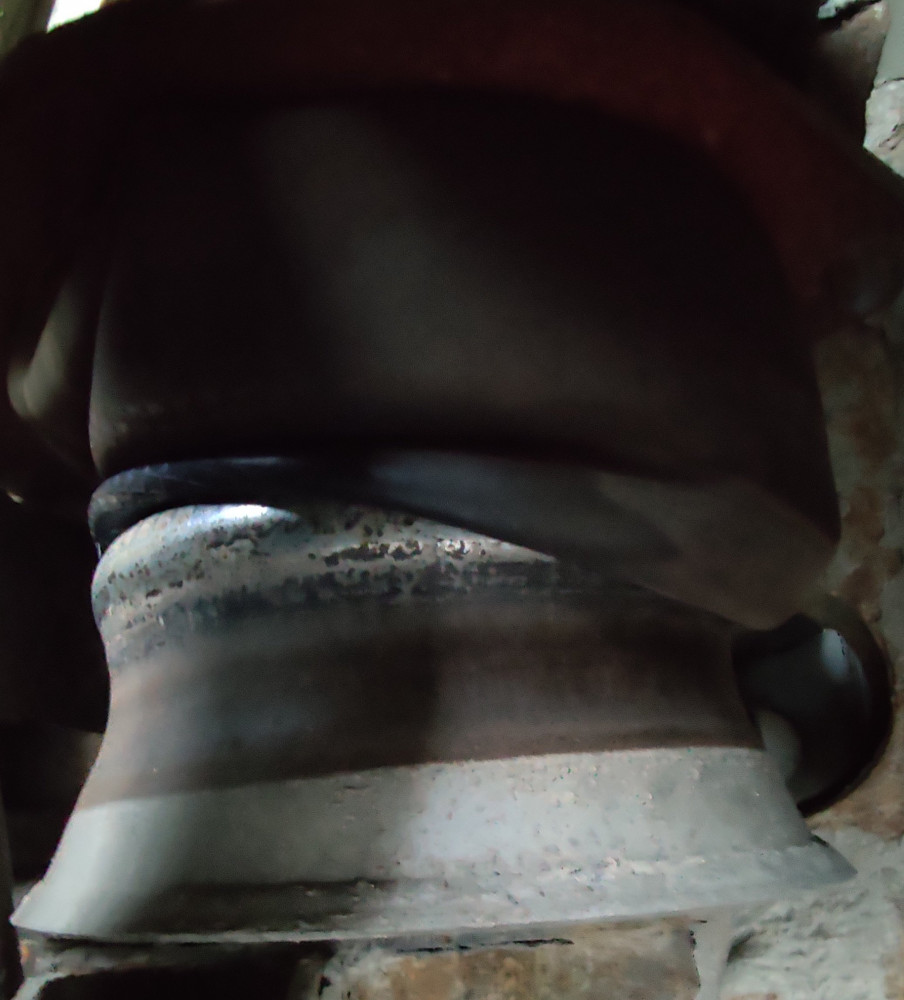

Aloin kaivelemaan autoa ja selvittämään, miksei auto pysy suorassa kovin kauaa kun sen sammuttaa. Tuossa vissiin syy? Vasen taka-akseli ja takapussi. Miten tuo laitetaan paikalleen?
Viestit: 670
Liittynyt: 06 Elo 2020 08:47
Truck: Carrus 701 K113 TLA
Location: Tottijärvi
Member id: 454
Paikkakunta: Nokia
Viesti Kirjoittaja Mikaeli »
Eikös tuo mee ku pistää painetta jousitukseen? Ja jos on taso korotus, käyttää jouset ylhäällä, pitäs viimeistään mennä. Eikös se oo paikallaan, jos tuo pitää ilmaa. Ainaki oma näytti tuolta ennen käynnistystä, kun olin uudet pussit laittanut.
