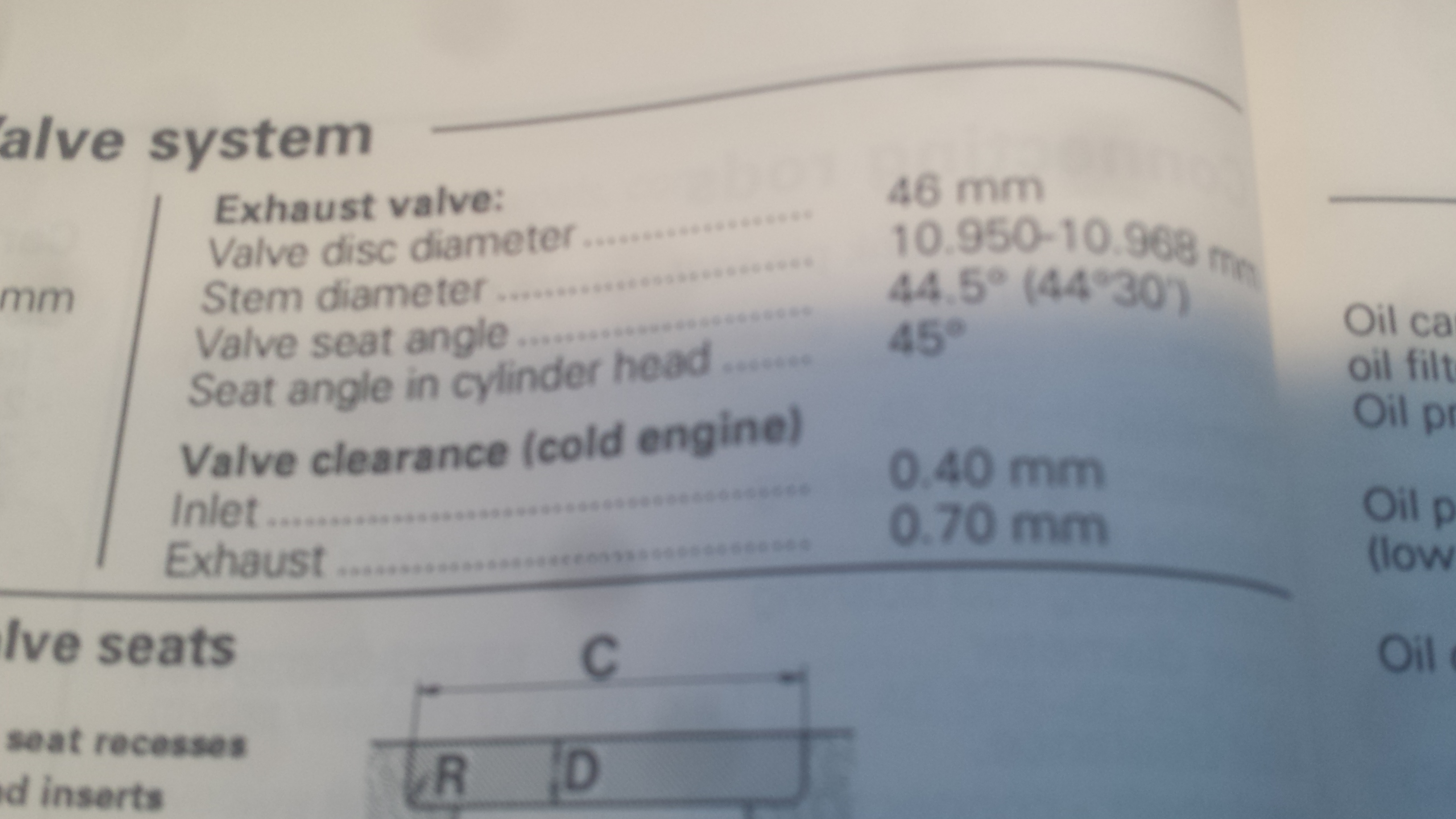

Mitä oon ajellut tossa ni helposti menee siihen missä se värivaihtuu keltaista näyttäväksi. Pakoputki vuotaa heti siitä ekasta haitariliitoksesta ja voi olla et vaikuttaa vähän. Turbon toimintaa en epäile tässä yksilössä ainakaa vielä. Ahdin tuntuu ahtavan ok. Venttiilit säätäisin ihan mielenkiinnosta ja huollon kannalta.

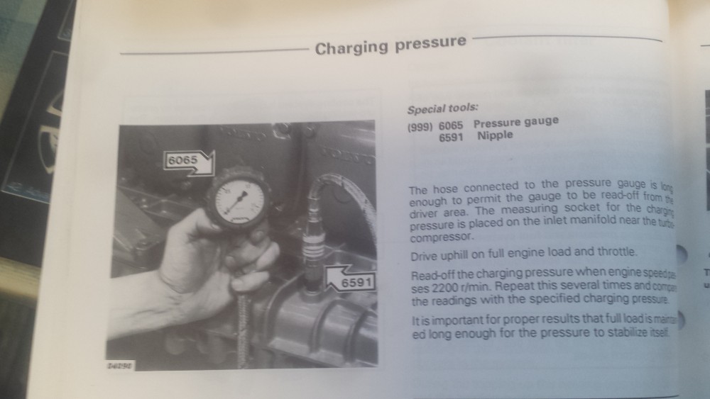

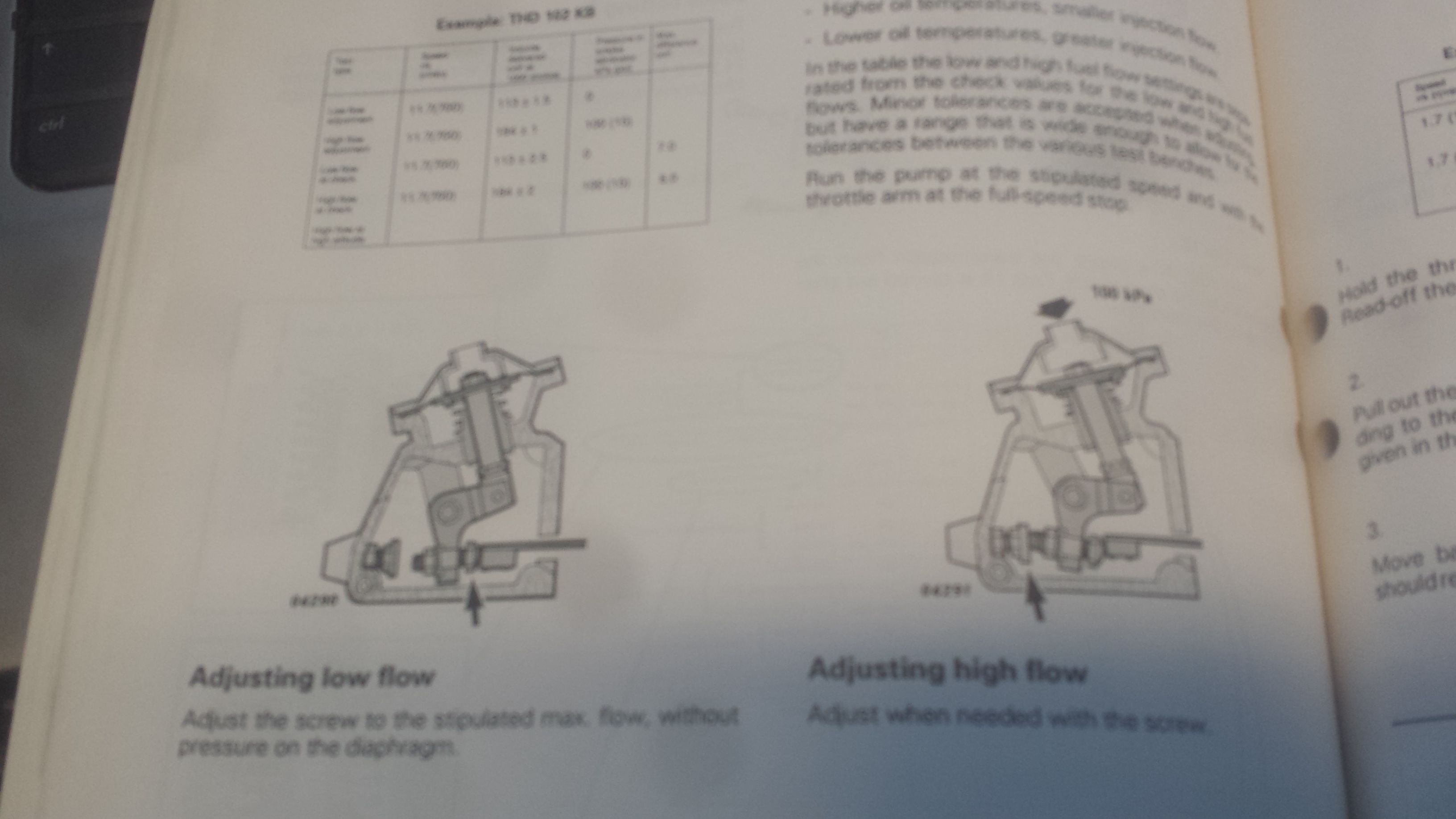

Kelläs oli havaintokuva syötön lisäys ruuvista?
Re: VOLVO B10M "VIVVI"
Se ahtopaineen alainen sýötönlisäyksen toiminta pitäs eka melkeen todeta ennenkun lähtee syötöllä kikkailemaan koska se ei optimaalisesti pelaa kun ahtopaineen alainen syöttö on mykkänä ja rikastetaan koko alueen syötöllä turbolle lisää vauhtia.

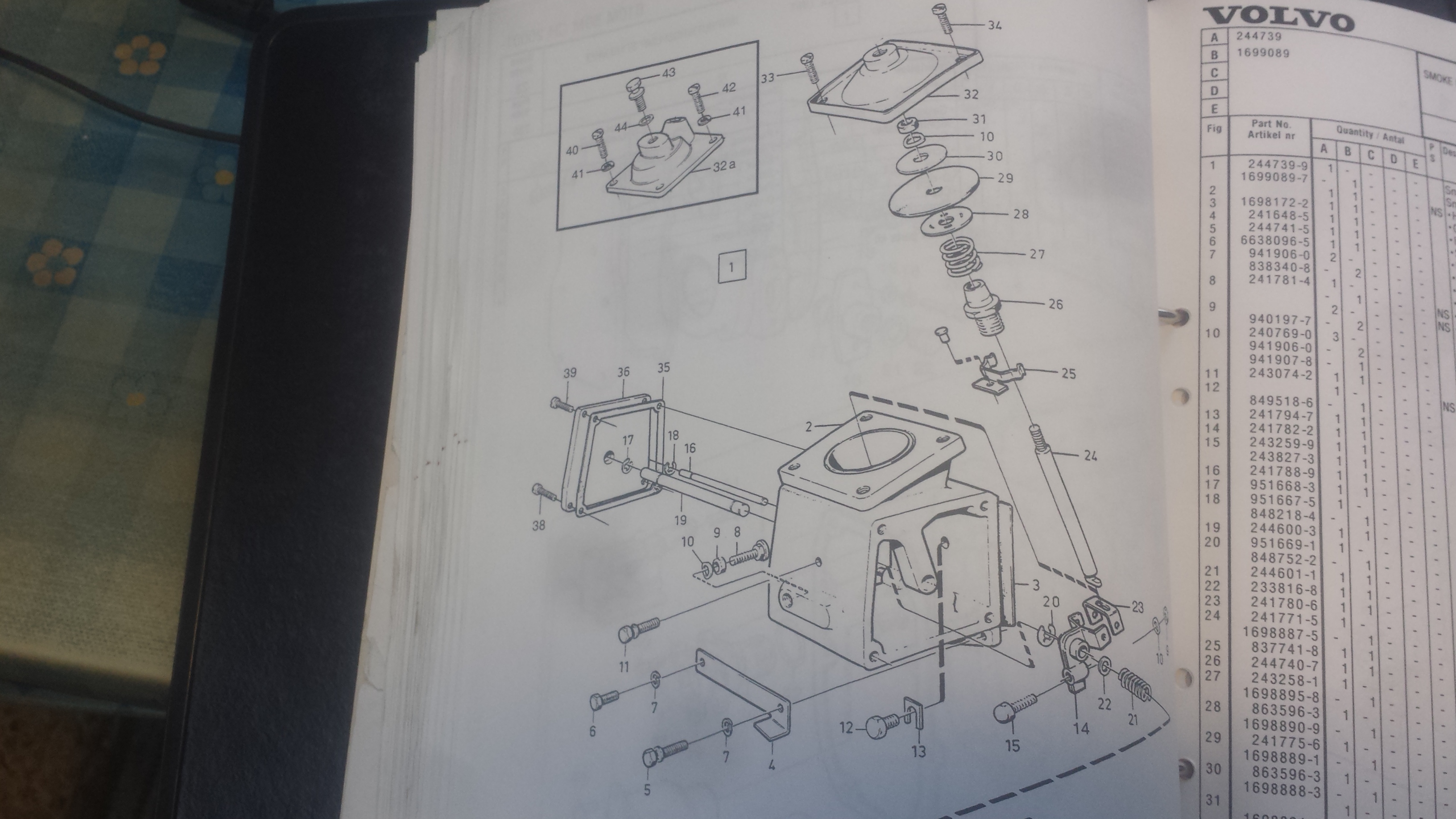

Oolrightithen. Ja se nyt todetaan mittaamalla ahdot? Vai Joutuuks ton pumpun raapasee penkkiin?
Tätäkö meinaat
Viimeksi muokannut Pukaatti, 06 Helmi 2016 09:42. Yhteensä muokattu 1 kertaa.

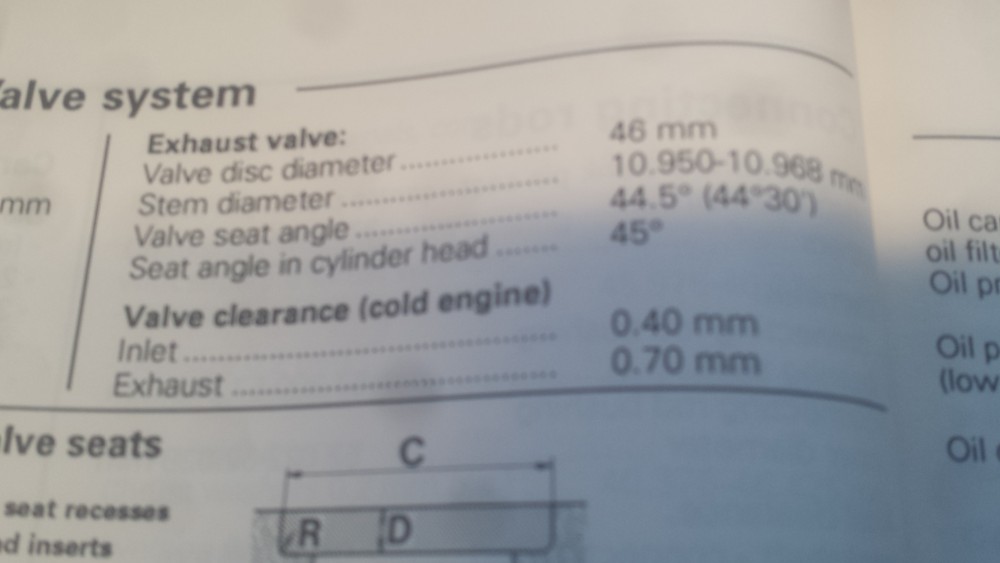

Venttiilien välykset thd 102

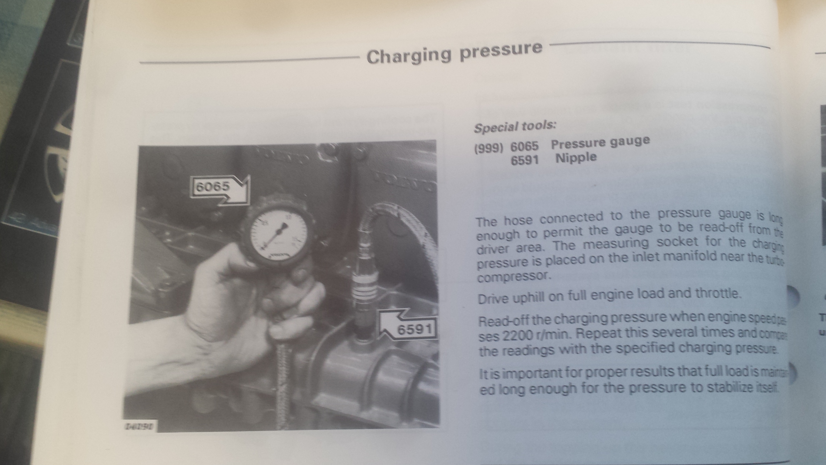

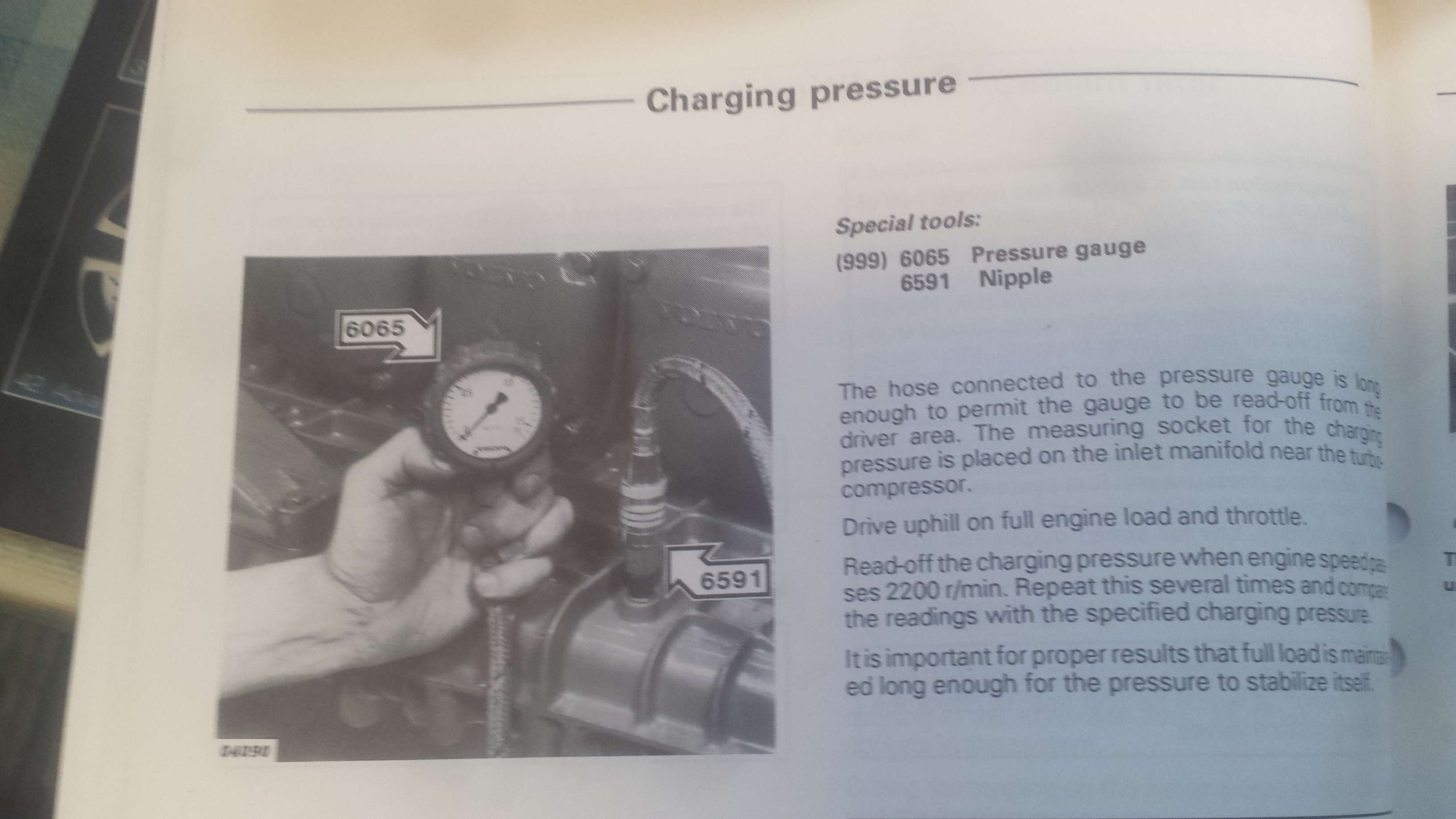

Tosta sais mittarin kytkettyy jos ei luota auton omaan.
Ja paineet..

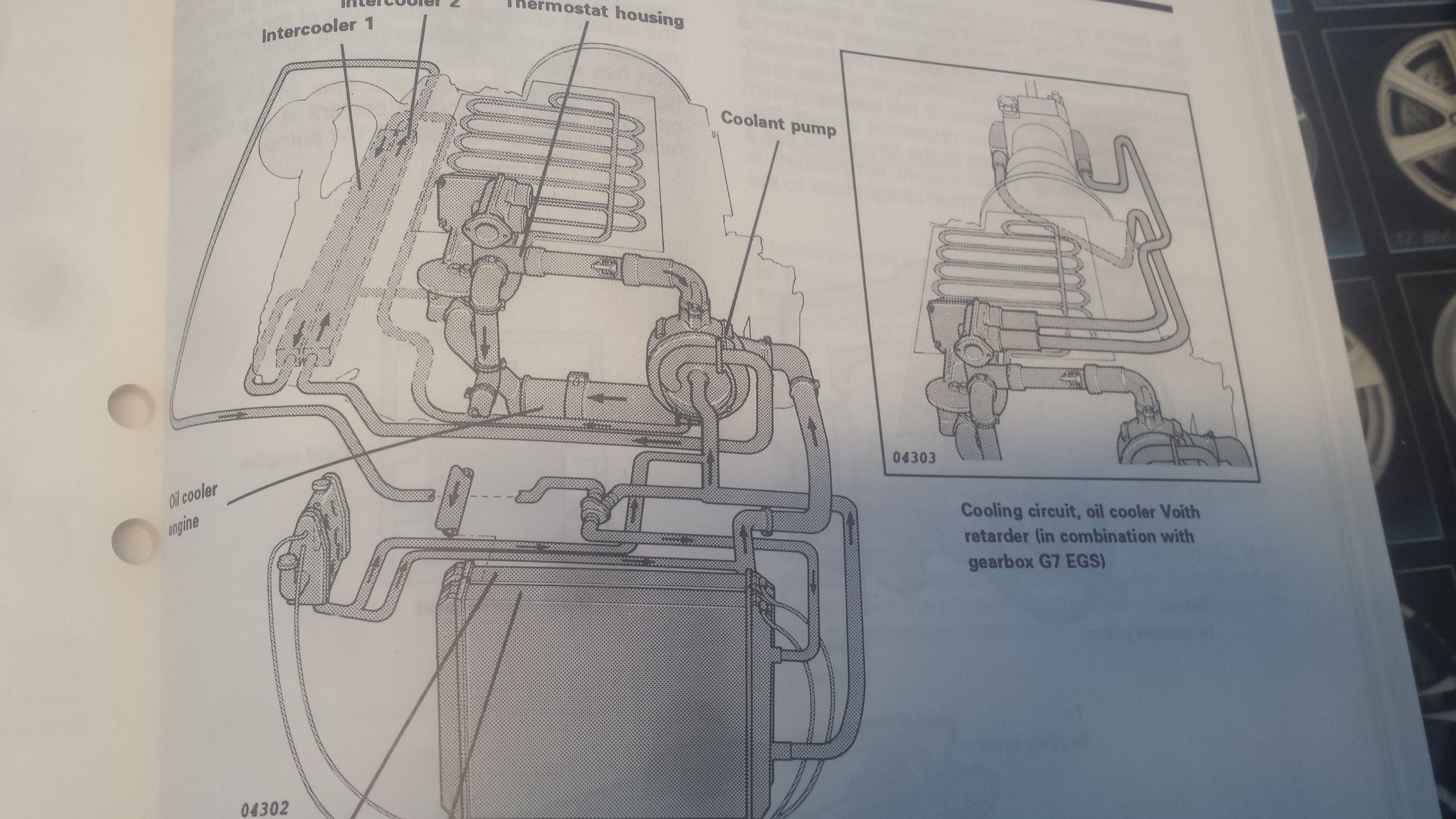

Joku joskus halus kuvan vedenkierrosta koneessa ni täs on.

En oo purkanu tota b10m pumppua niin ei ole hajua kuinka se rikastus pelaa. mutta jos siellä on kalvo rikki tai putki poikki matkalta millä paine menee sinne rikastimelle niin ei nouse syötöt ahtojen mukaan. Nii ja sehän nyt tietenkin kannattaa kattoa että kaasu menee pohjaan asti eli joku painaa pedaalin pohjaan ja kattoo sit pumpulta käsin että onko se tosiaan pohjassa vai onko vivustossa löysiä matkalla.

ookkepookke. Tsekataa kalvoja sun muuta sieltäpäin kun pääsen autolle touhuun.
