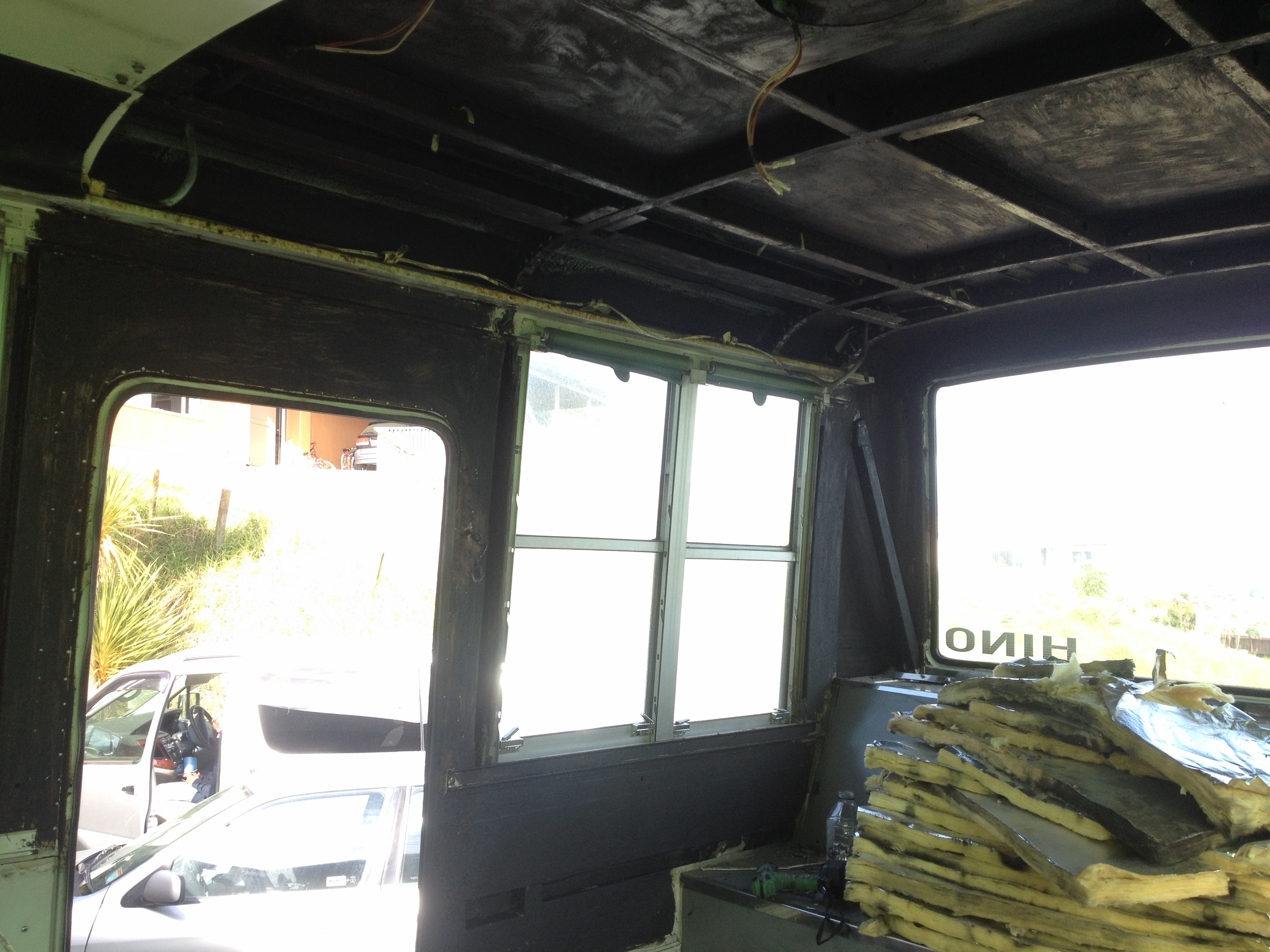

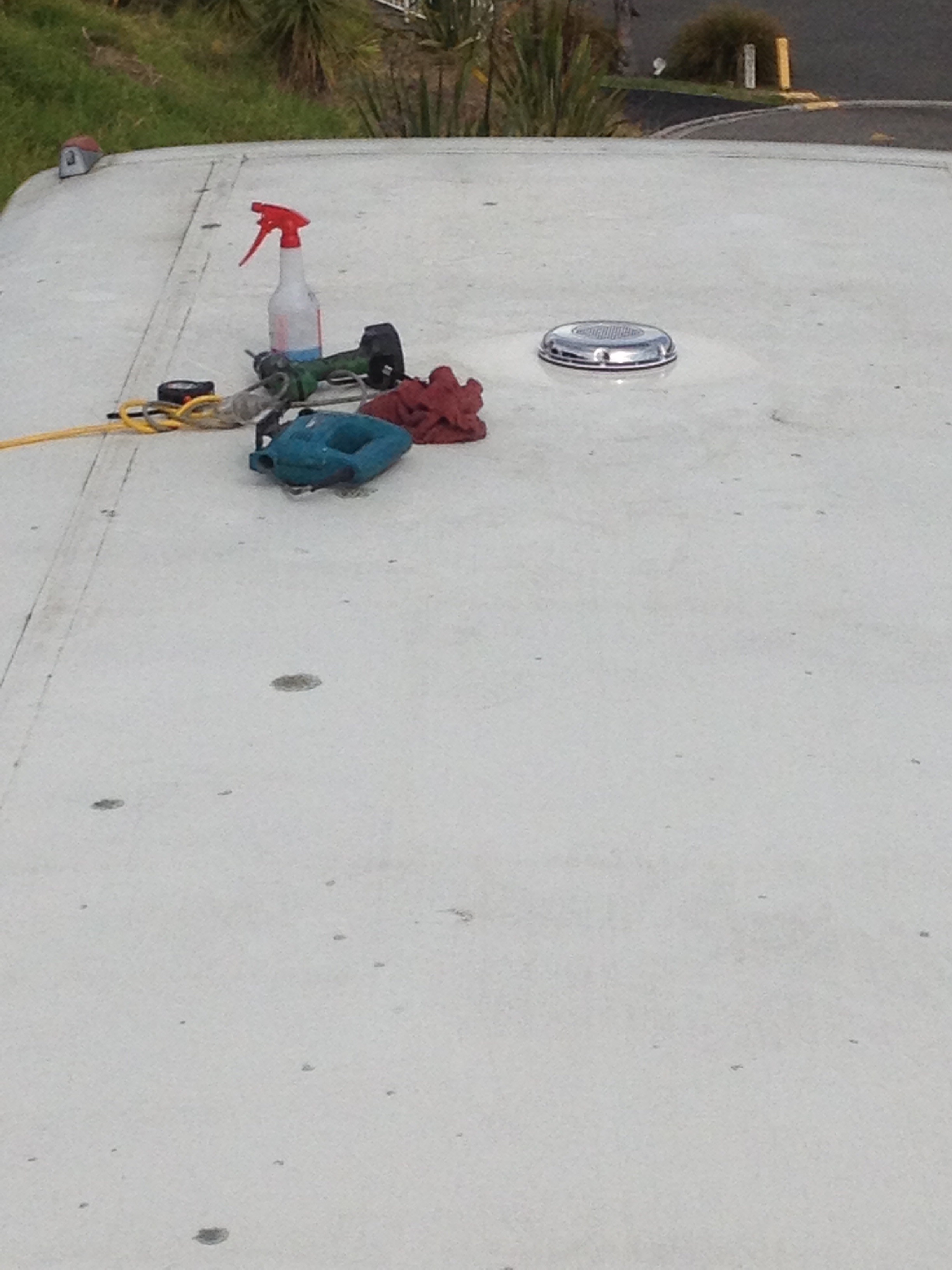

Vähällipsahti nykkyllä. Takaosa = makuuhuone on nyt purettu ja massattu kokonaan. Peruutuskamera, aurinkokennotuuletin ja vähän sähköputkea paikoilleen, sit eristeet, levyt ja seuraavan osaston kimppuun. Ei se voi olla niin vaikeeta! Mikä muka voisi mennä vikaan?!?

Takaosa näytti hetken ihan rokkibaarilta. Nyt ei enää niin paha, ku puolet eristeistä paikoillaan. 50mm uretaanilevyä sai 2500x1250 -koossa, otin semmosia sitte. Muussa koossa ei saanutkaan. Noi oli kyllä halvempia ku Byggmaxilla.
Joku tällä foorumilla oli joskus tehny uretaanilevyleikkurin. Jos hinnat ja levykoot on tämmösiä, ni teen kyllä minäki! Löytyskö linkkiä siihen?
Vähän hiljasta ollu niitten eristysvinkkien kanssa... Jos en muuta keksi, ni käytän sitä kohta tekemääni levyleikkuria ja teen ite 10mm uretaanieristelevyjä.
Muute ookoo.

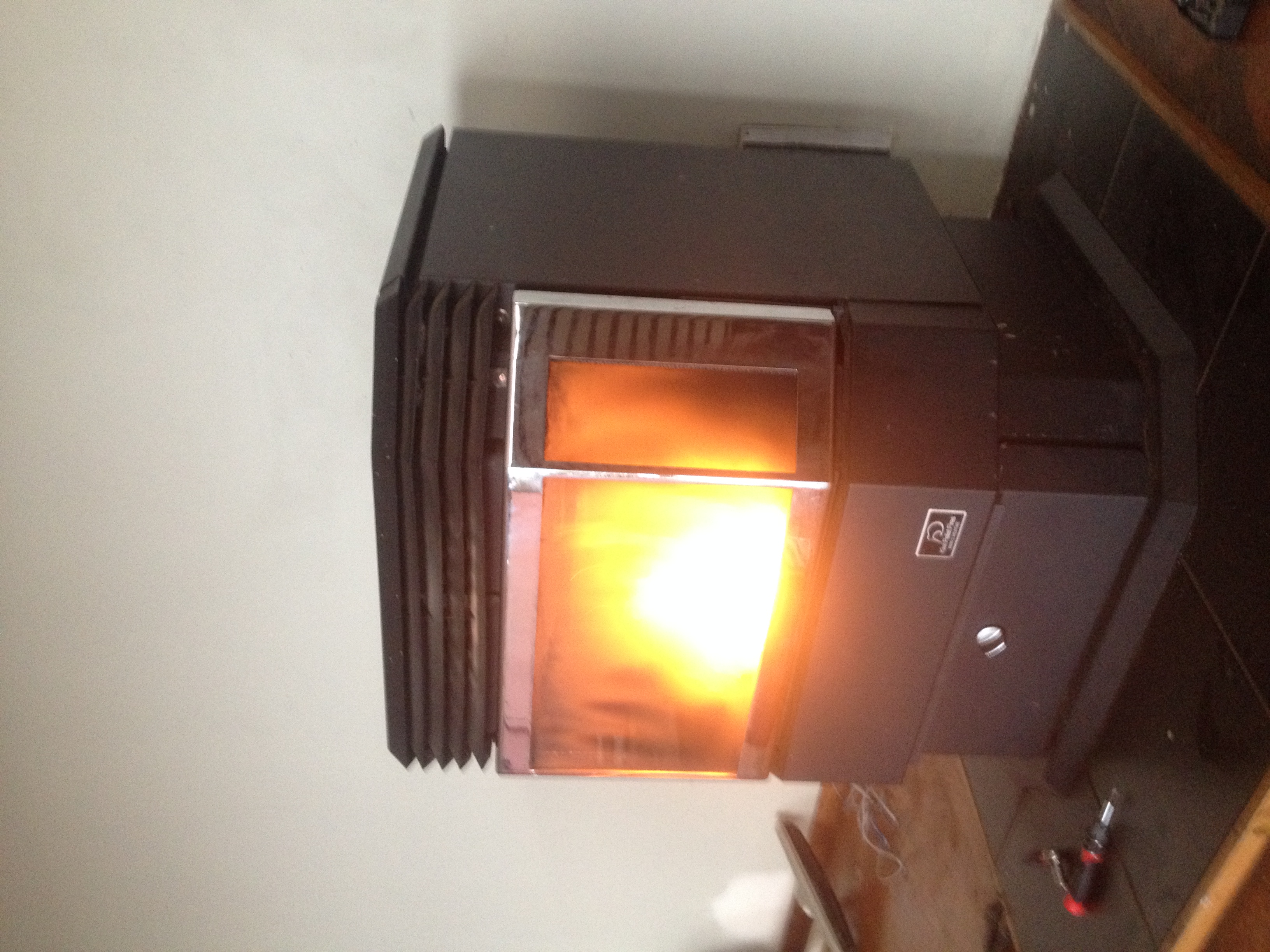

Käyn metsästää vielä parista muusta paikasta. Näillä on osin vähän kummallisia ajatuksia sanan "eristys" merkityksestä. Esim meidän lattia on "eristetty": koolausten väliin on niitattu 5mm solumuovi, jonka toinen puoli on folioo... Joka talossa (paitsi meillä, onneks!) on kokolattiamatot siks, ettei lattiat olis niin kylmät.
OFF TOPIC, mut omapahan on säie. Jos Kausalassa oli olkkarissa aamulla +13, ni voit olla varma että ulkona oli pakkasta 20 tai enempi ja et joku ei ollu pitäny illalla tulia takassa. Täällä jos on olkkarissa aamulla +13, ni ihassama, normipäivä, mee parvekkeelle, siellä lämpenee. Uudet rakennusmääräykset, ehkä jotain viis vuotta vanhat, sanoo et talossa pitää olla kaksinkertaiset ikkunat ja eristystä. Kaikki sitä vanhemmat talot on ihan hanurista! Nää on ollu täällä 400 vuotta ja siinä ajassa ne ei oo oppinu, että joskus saattaa saarella olla kylmä, tuulla tai muuten vain tarvita, vaik pyykin kuivaamiseen lämmintä ja kuivaa ilmaa. Tulisijoja saa olla yks / talo, semmosia hiton kamiinoita. Pellettitakka. Siinä on 20kg säiliö ja matoruuvisyöttö. Kaks puhallinta, palo- ja kuuman ilman levitys asuntoon -puhallin. Napista päälle/pois tai ajastustoiminto. Tossa ku pitää kaks tuntia tulta, ni kaks tuntia saa lämpöä. Ehkä 200+ neliön kämppä, toi mylly olkkarissa ja siinä kohtaa 4m huonekorkeus. On tehokasta!
Jännästi vielä asennettu tolleen seinään. enjaksakääntääkuvaa

Villat ei oo märkiä, mulla vain on henkilökohtainen sota lasivillaa ja tasakantaruuveja vastaan. Ja ku kerran pitää kuitenki lisäeristää, ni teen sit samantien pohjalta asti. Edellisen Horrorin kans ei koskaan ollu aikaa tämmöseen...

Tänään ilokseni havaitsin, että uretaaniliima oli hienosti katossa kiinni, mut oli vain syövyttäny kohdaltansa levyihin kolot, joten levyt lähinnä putos ku otin liimaustuet pois. Wtf?!? No liimasin ne mustalla massalla takas samalla ku liimasin palasia lisää. Ei paljoo enää puutu. Suurin tappelu oli aurinkokennotuulettimen kanssa. Eikä siinäkään mitään tappelua ollu. Hommasin semmosen, missä on kytkin. Edellisen Horrorin tuulettimissa ei ollu kytkimiä ja siks tää oli niinku siis ihan siis ö-hyi-ö, ö-kauheeta-ö. Ei vaa, halusin sen kytkimen pois sieltä ropellin välistä ku tähän tulee alle se valolanppu ni eihän sitä pysty käyttää. Tein johtoon ekstenssönin. Ihan hyvin näyttäis toimivan ilman otsonikerrostaki tommonen aurinkokennotuuletin. Toinen kuva, jossa tuuletin vähän isommassa roolissa.vähän huonosti näkyy noi vuoret tuolla takana, sori.

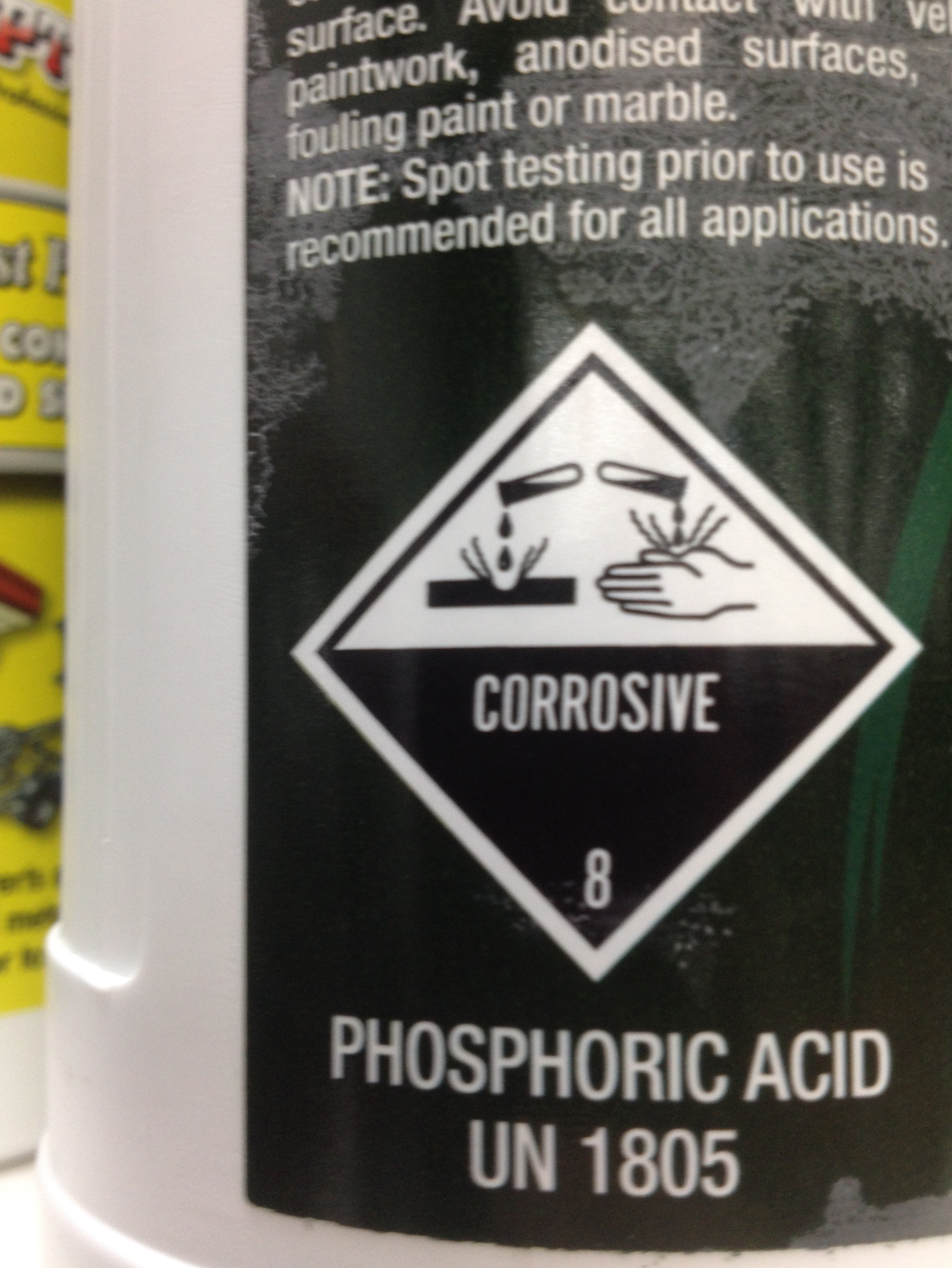

Suuresti minua tänään paikallis-Motonetissa huvitti ruosteensyöjä- / -muunninpullon kylestä löytynyt varoitus: ruostuttavaa ruosteenkäsittelyainetta. Ei paha.

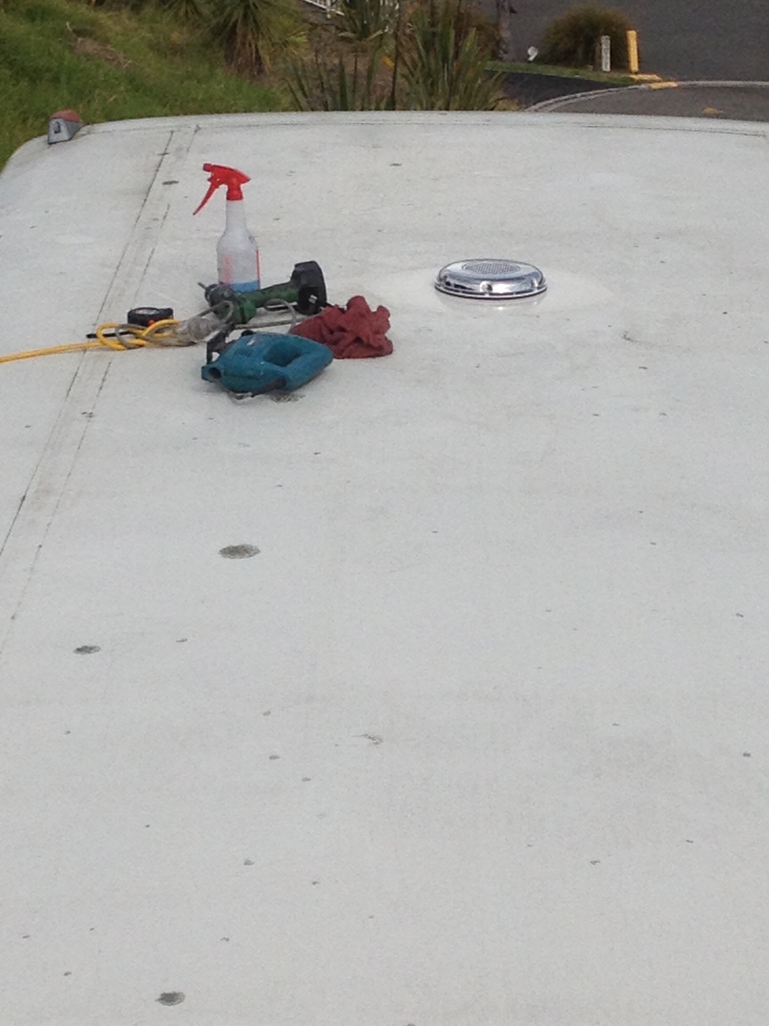

siinä kun teet Laita lamppu samalla ulos sen aurinkokenno tuulettimen päälle, voit käyttää sitten tuuletinta öisinkin...

Huonoa ollu. Vähän kipeenä repiny töissä apinarraivolla ni ei oo paljoo pussi etistyny. Tänään kuitenki saatiin nuorimman poijjan kans takakammarin katto eristettyä. Paitsi ei ihan takanurkka, mut sei kuulu tähä.
50mm siis xps ja siinä päällä 9mm koolaukset ja semmosta jotain solumuoviasiaa, missä avaruusfoliota toinen puoli. Ei pääse uhvomiehet yllättää, kuulkaa, ku meitän kammarissa on säteilysuoja!
