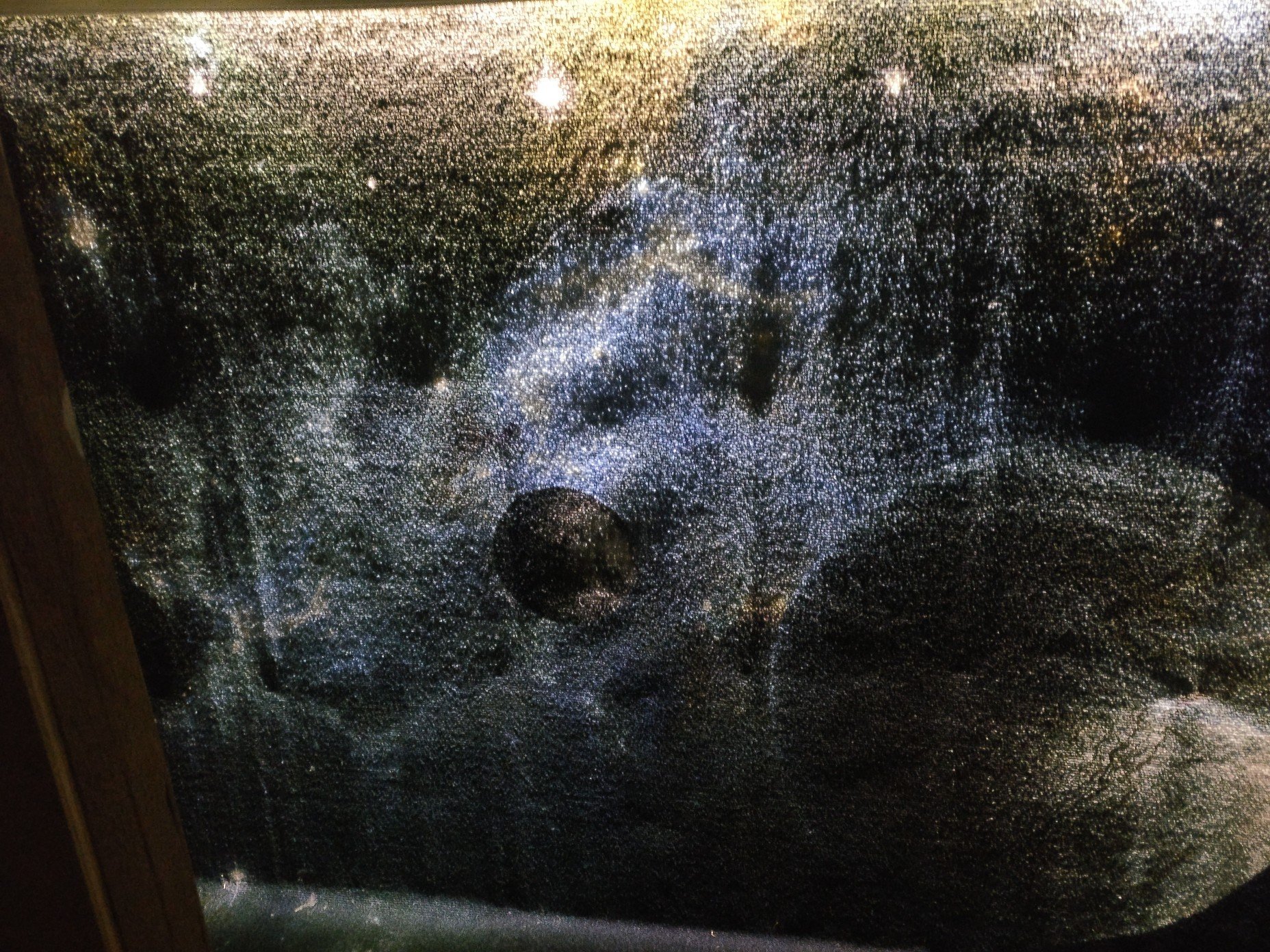

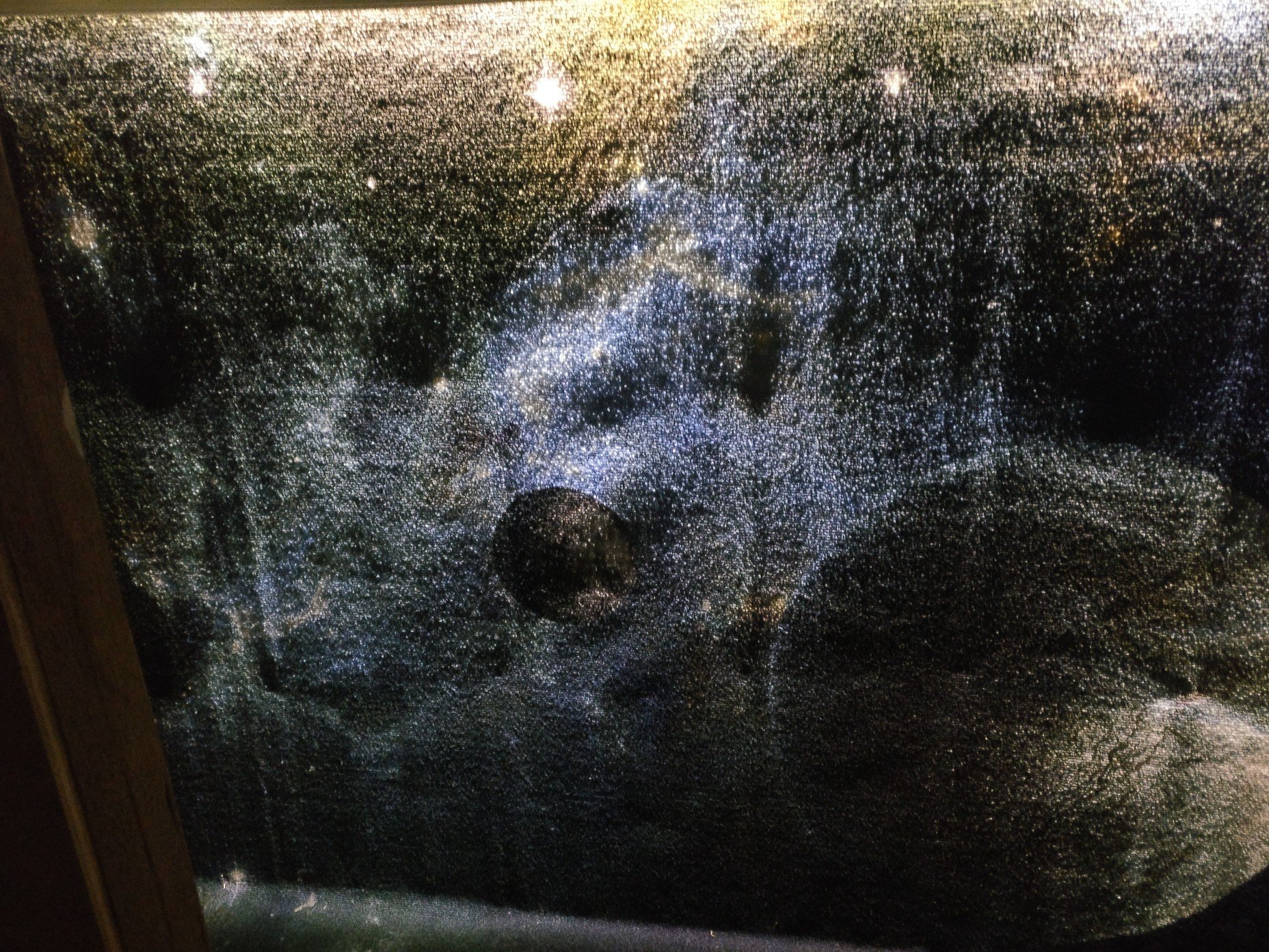

Kannoin makkariin uusvanhan patjan. Siis uuden autoon, ei muuten. Samalla huomasin yhden huolenaiheeni realisoituneen.
Kattoverhoilu on jännästi pullistellut jo toissa talvesta lähtien yhdestä kohdasta makuuhuoneessa. Nyt sieltä on pompannut lista irti ja keskellä kattoa oleva "kerni" verhous on irronnut reunastaan samalla.
Märkäähän siellä on, eli katto vuotaa jostain :|
No ajellaan kesä ja syksyn tullen otetaan kattoa sitten auki ja tutkitaan remontin laajuus.
Tällä hetkellä suurin epäilys kohdistuu takimmaiseen kattoluukkuun tai poistoilmaräppänään, mutta saas nähdä.

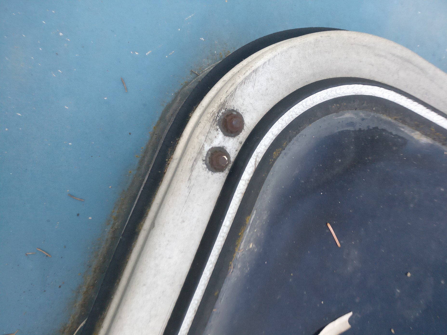

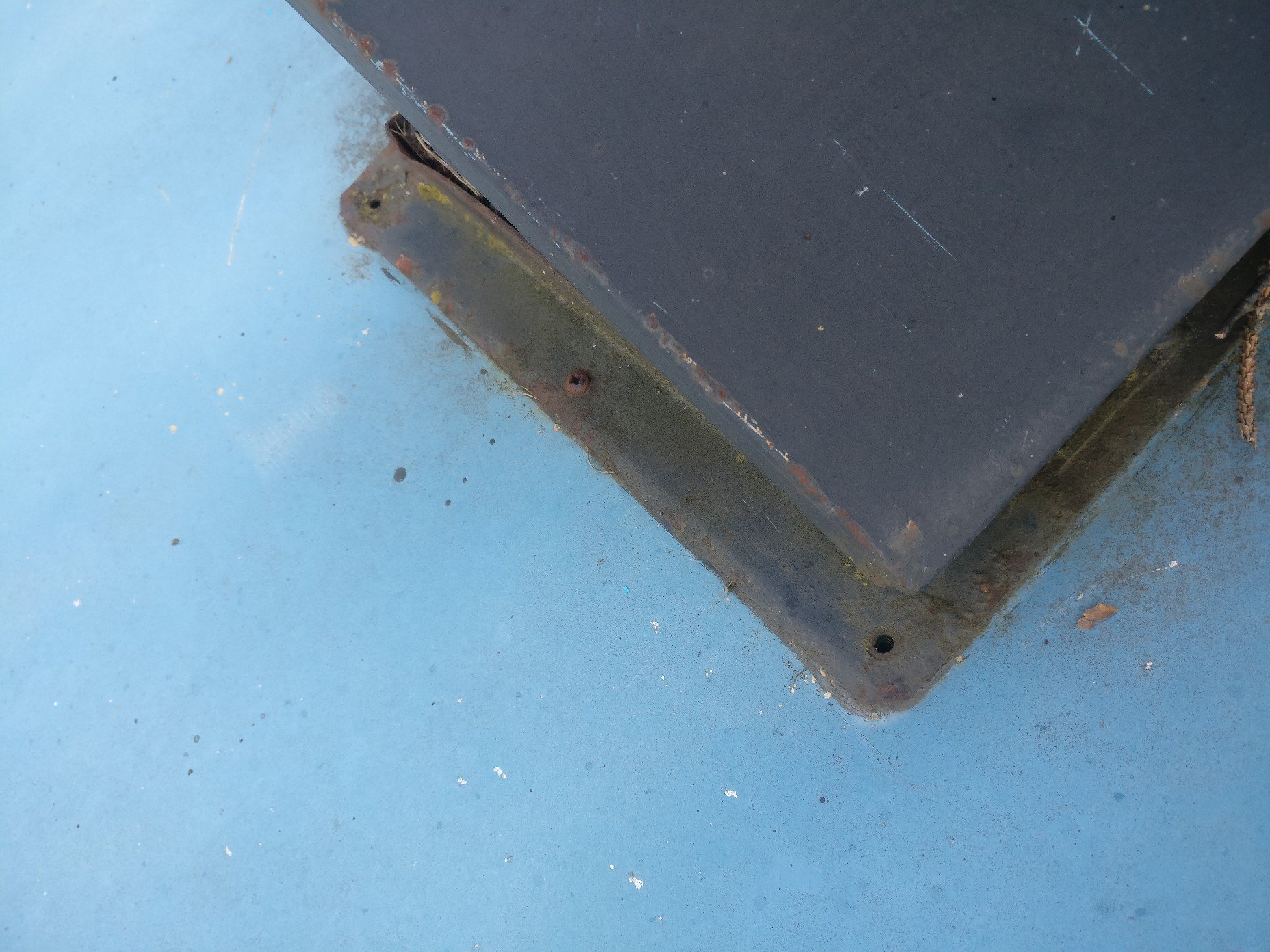

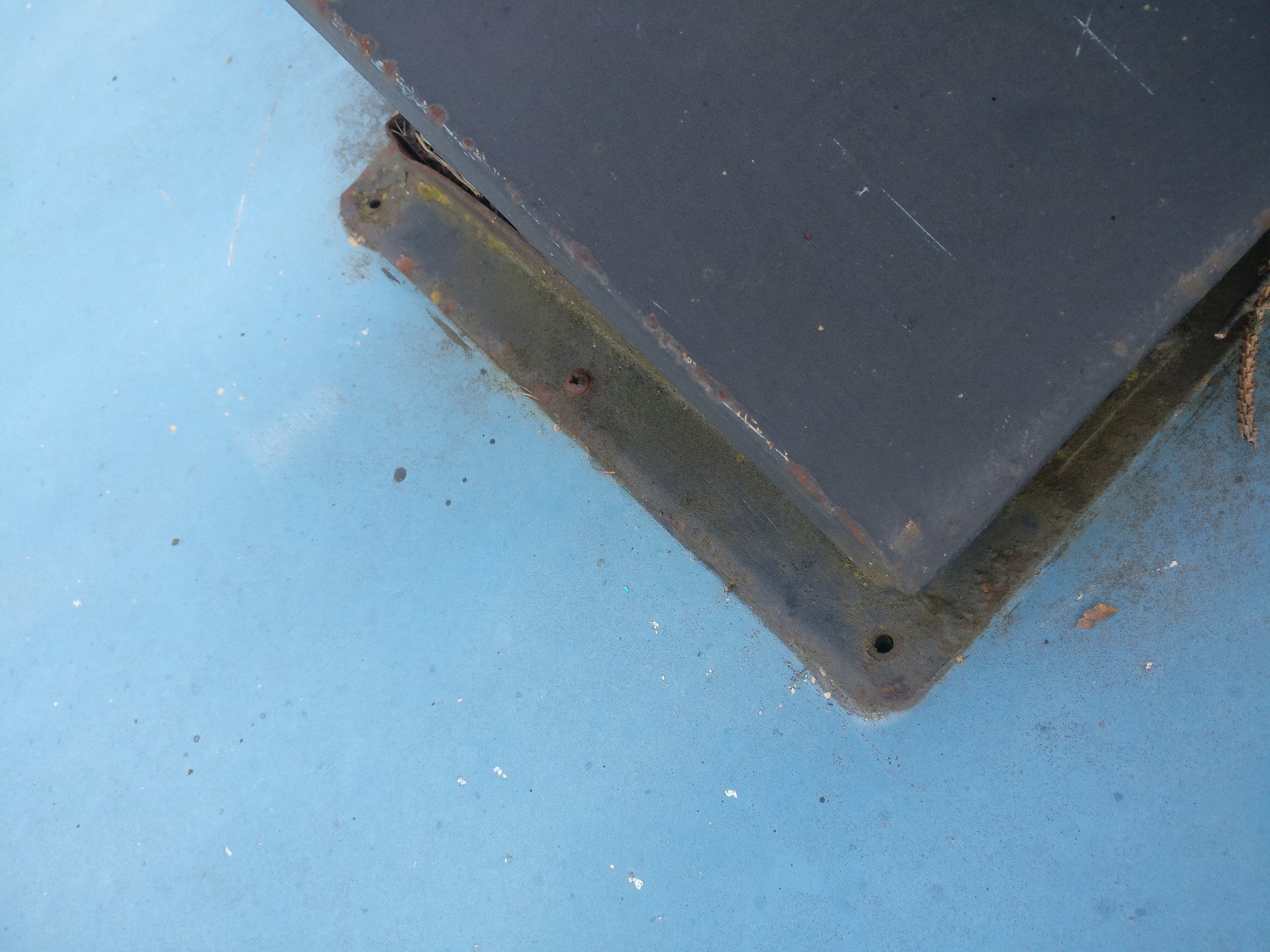

Kattoluukun kiinnitys on tällainen:
Ei herätä erityistä luottamusta tiiviyden suhteen.
Samaten ilmanvaihtoräppänä näyttää siltä, että on suoranainen ihme jollei se vuoda

Katolta käytin ilmsnvaihtoräppänää pois. Putsasin vanhat tiivisteet teräsharjalla pois, lykkäsin butyylimassaa väliin ja uusilla ruuveilla kiinni.
Jospa kesän yli pysyisi patja kuivana.
