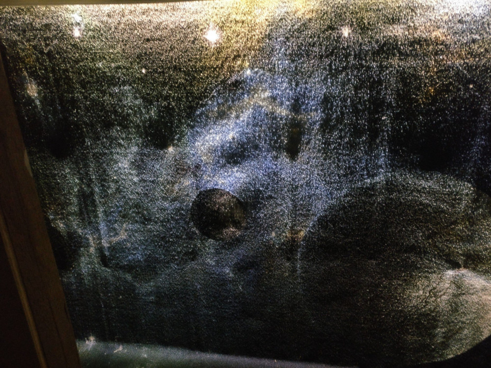

Hiukan on nypitty taas eteenpäin, kesäkuun puolivälin tienoilla olisi vähän reissua tiedossa, joten pitäisi saada jotain valmistakin :lol:
Kannoin makkariin uusvanhan patjan. Siis uuden autoon, ei muuten. Samalla huomasin yhden huolenaiheeni realisoituneen.
Kattoverhoilu on jännästi pullistellut jo toissa talvesta lähtien yhdestä kohdasta makuuhuoneessa. Nyt sieltä on pompannut lista irti ja keskellä kattoa oleva "kerni" verhous on irronnut reunastaan samalla.
Märkäähän siellä on, eli katto vuotaa jostain :|
No ajellaan kesä ja syksyn tullen otetaan kattoa sitten auki ja tutkitaan remontin laajuus.
Tällä hetkellä suurin epäilys kohdistuu takimmaiseen kattoluukkuun tai poistoilmaräppänään, mutta saas nähdä.
Kotipihan parkki on sopivasti perä alamäkeen joten voi se pahimmassa tapauksessa tulla hyvinkin kaukaa..

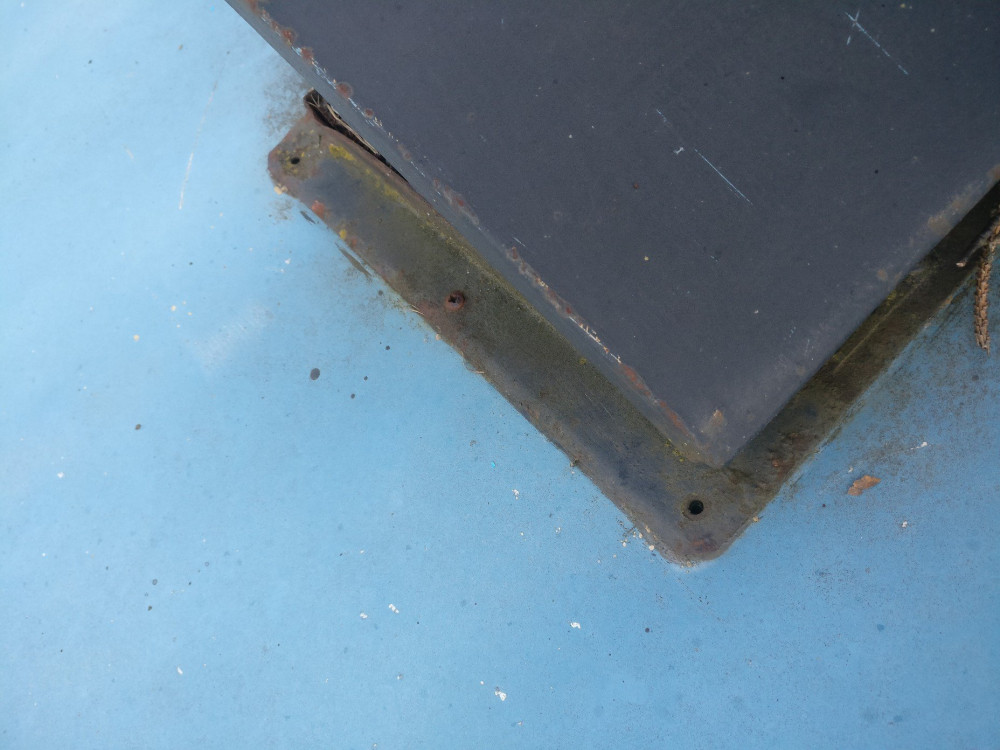

Viestit: 942
Re: Leemun Lahtikko
Kattoluukut saattaa vuotaa ihan niistä saranoiden läpipulteista. Oskussa ainakin vuoti.
Siinä on nerokas rakenne että pultti on kuopassa niin vesi jää seisomaan siihen, sitten tihkuu pultin reijästä sisäpuolelle, ja kattoluukun sisäpintaa myöten reunatiivisteeseen asti. Sieltä se valuu suoraan kattorakenteen sisään..
Viestit: 1058
Member id: 473
Re: Leemun Lahtikko
Viesti Kirjoittaja leemu »
Kattoluukun kiinnitys on tällainen:
Ei herätä erityistä luottamusta tiiviyden suhteen.
Samaten ilmanvaihtoräppänä näyttää siltä, että on suoranainen ihme jollei se vuoda
