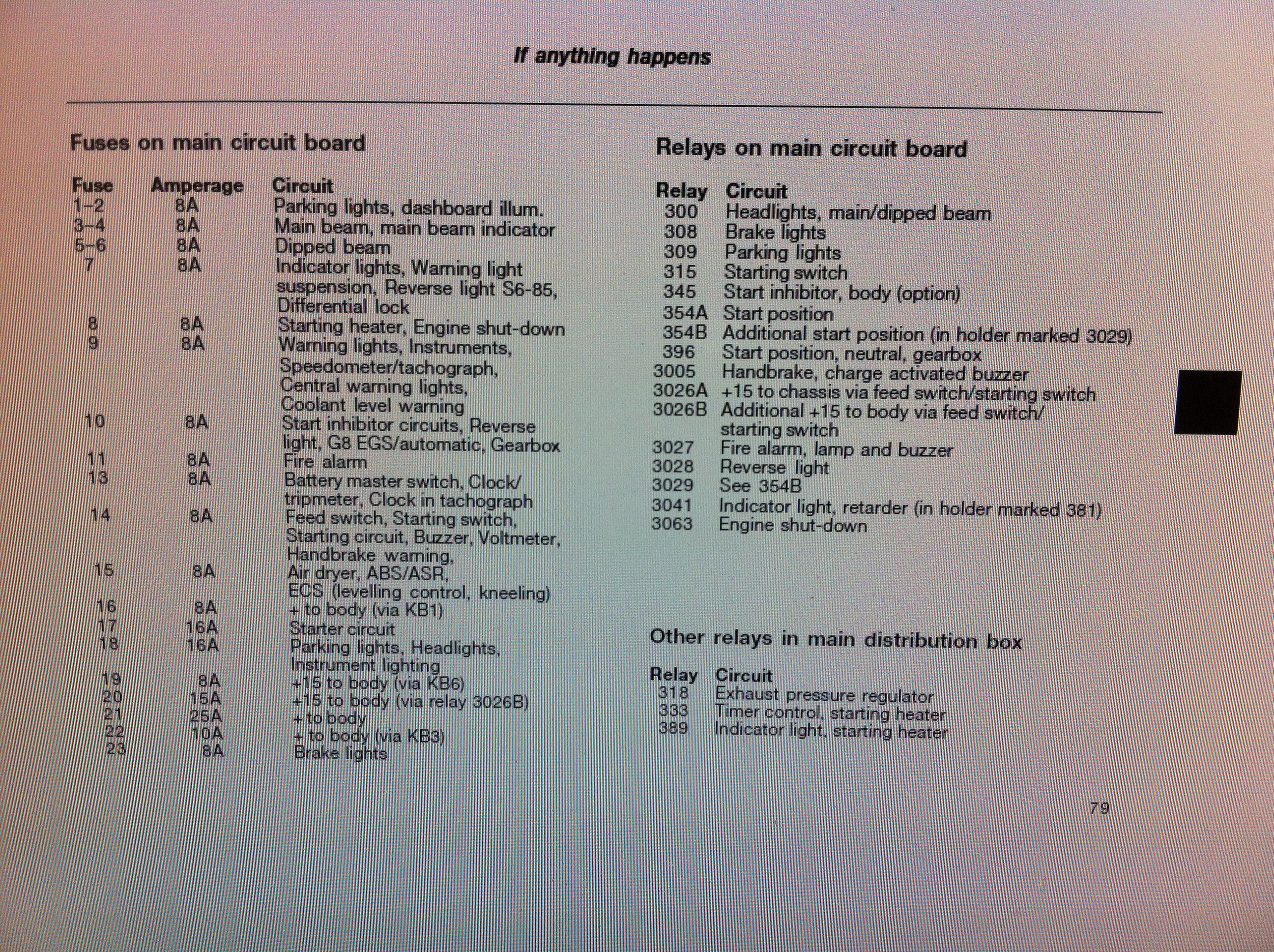

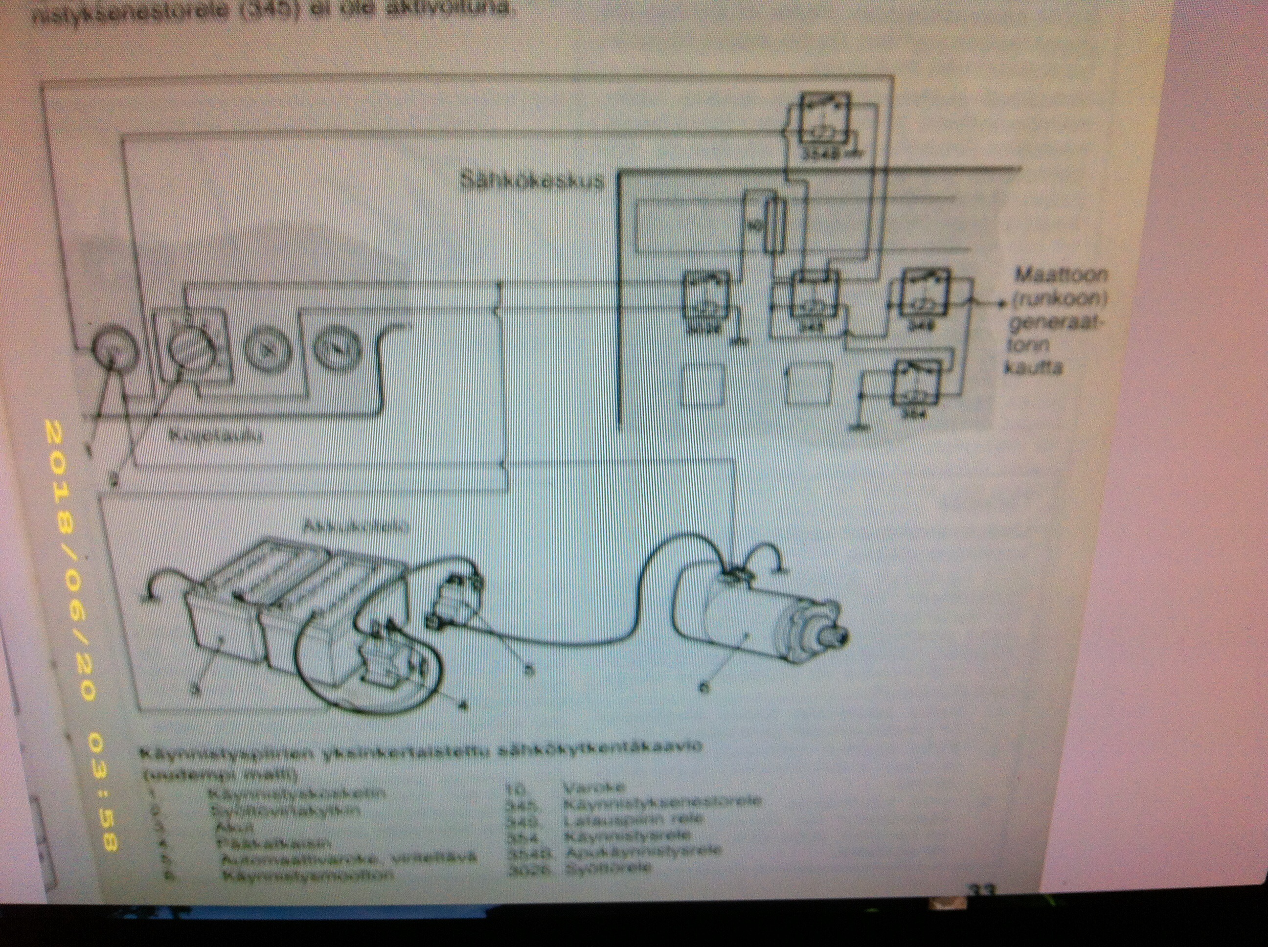

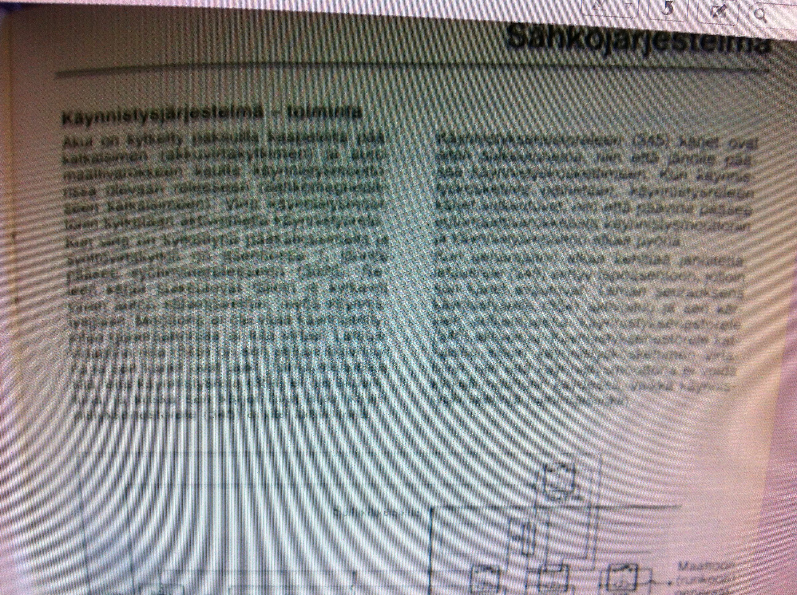

B10m starttikaavio sisältää vissiin viis sulaketta ja relettä, pari solenoidia ja hiukkaskiihdyttimen.
Se ei välttämättä yhtä sulaketta heiluttelemalla muutu mikskään! Ü

Kaikki mis lukee 'start' -jotain...
Re: VOLVO B10M "VIVVI"

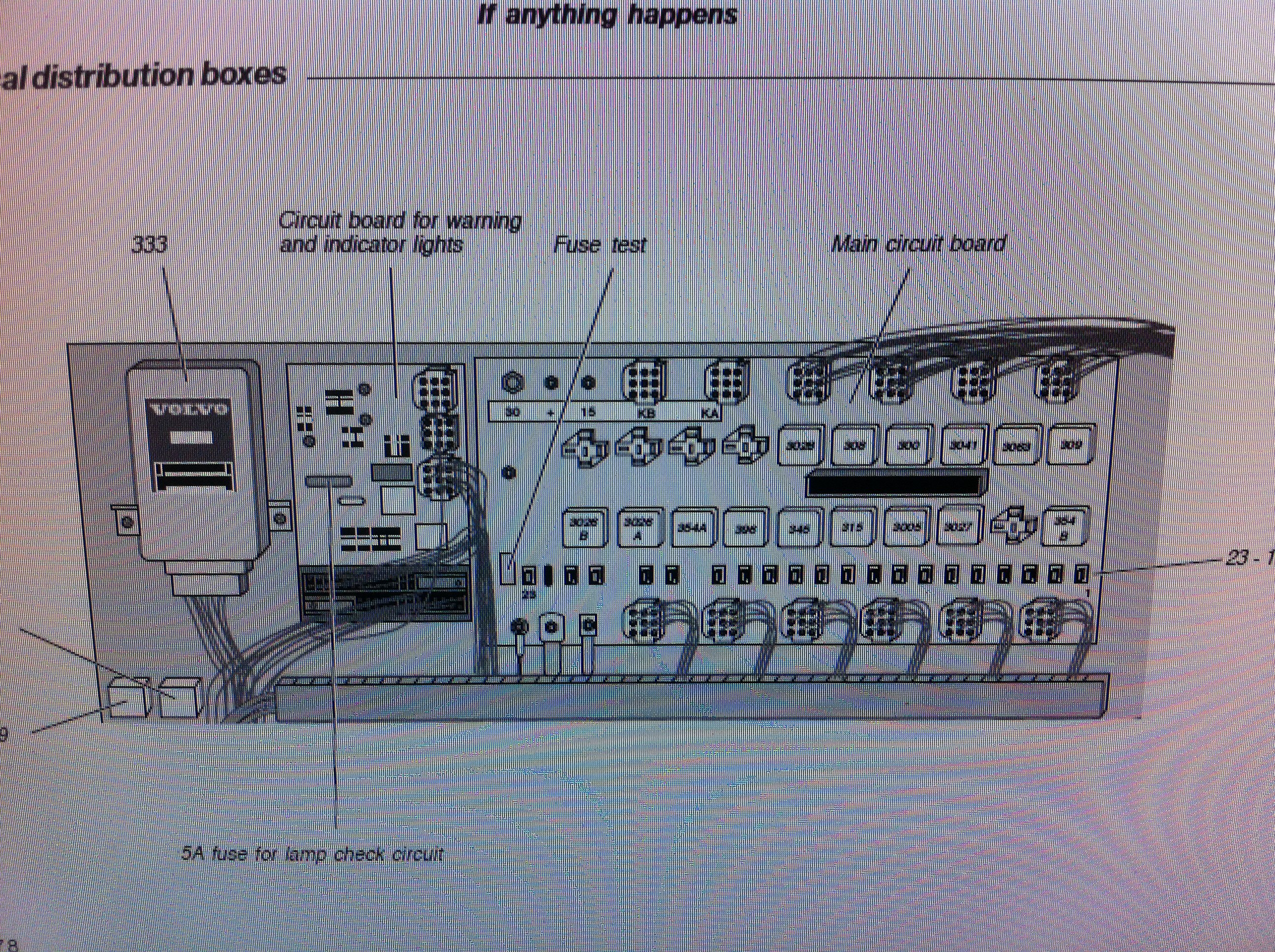

Okei. Sikäli jännä kun sen sulakkeen otan pois. Ei pimputa eikä ruuman valot toimi eikä starttaa. Sit kun tökkää takas ni toimii. Äsken röistä lähtiessäni ei tartannu, hipasin sulaketta ja taas mentiin . Kokeilen uudella sulakkeella vielä. Se sulake hieman lämmittää kättä jos vaikka on ruuman valot päällä. Toki voi olla vikkoo vikkoo releessäkin. Pitää käyä sertsii tai agentti wd 40 pullo ja läittaa sitä sähkökeskuksen releisiin ja sulakkeisiin. Liekkö missä nuo startin releet fyysisesti majailee? Akkujen luona? Miulla on kyllä hyvät kirjat mistä löytyy paljon tietoa, mutta ne jäi porukoille :(
Viestit: 3157
Pikkureleet näkyy tossa alustan kortissa. Isot kaks mulla ainaki akkukotelossa. Putsaile se sulakkeenpidike ja tiukka sitä vähän jollain virkkuukoukulla.

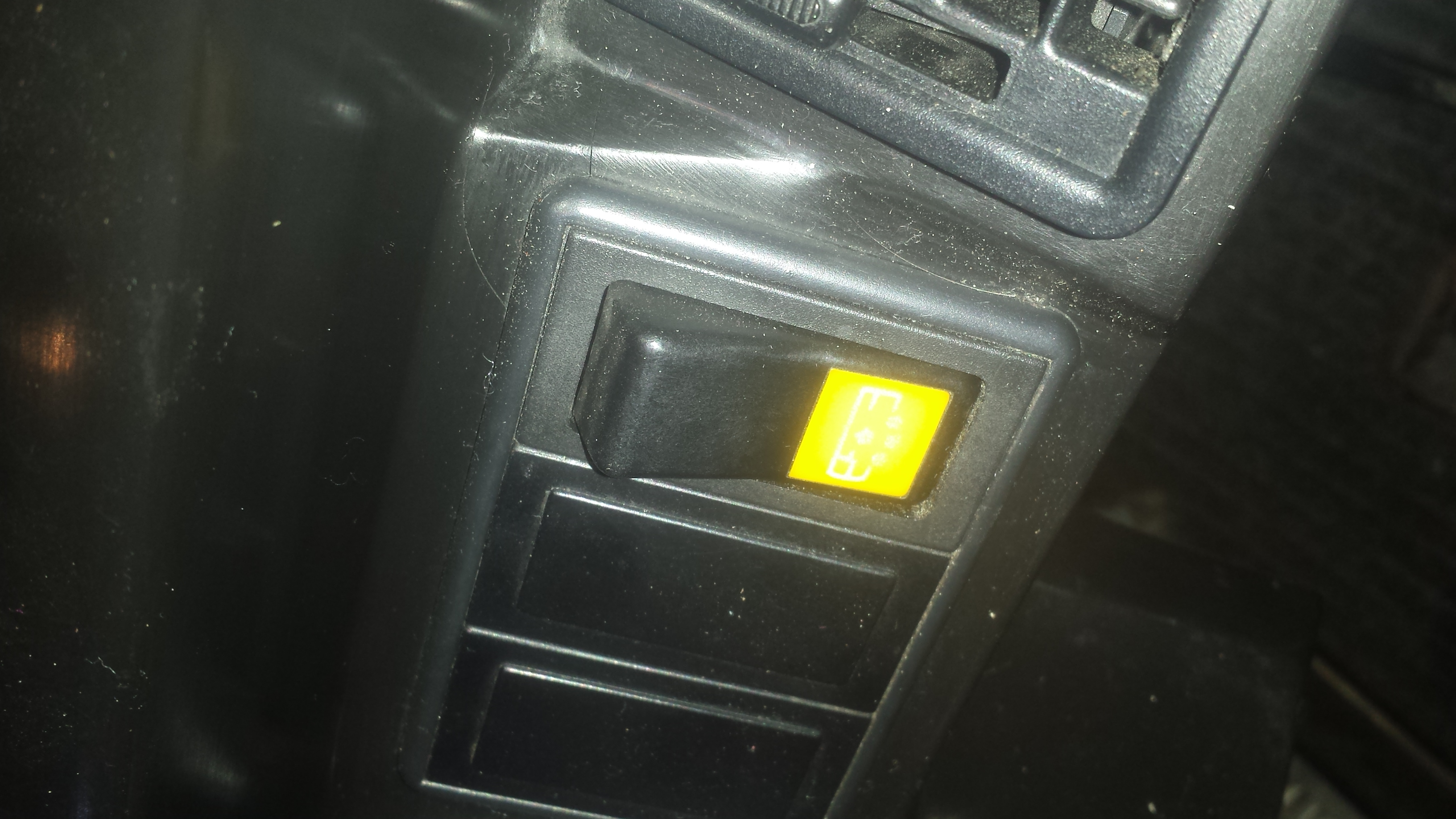

Startti homma ennallaan, kokeiltu virkkuukoululla ja meisselillä (ruuvi) pitää keskittyä siihen akkujen luona oleviin liitäntöihin. Mut millon lie ajoasento normaali? 3 asentoa on napissa. ..
Keskellä peppu ylhäällä muuten keula ei liiku
Alas on kaikki alas
ylös on kaikki ylös
Ei muuten kiinnosta, mutta härskinnäköinen peppu ylhäällä ajaa..

Pukaatti kirjoitti:Mut millon lie ajoasento normaali? 3 asentoa on napissa. ..
Jos kaikki on kunnossa, niin se "keskiasento" on normitaso. Siitä sitten voi koria nostaa ja laskea tarpeen mukaan. Mikäli keskiasennossa auton molemmat päät eivät ole perustasossa, lienee jossain jotain häikkää.
Omasta mielestäni takapää on jonkun 10cm turhan paljon ylhäällä. Se ei siitä nouse enempää vaikka painaa nappia, vain etupää nousee ylemmäksi.

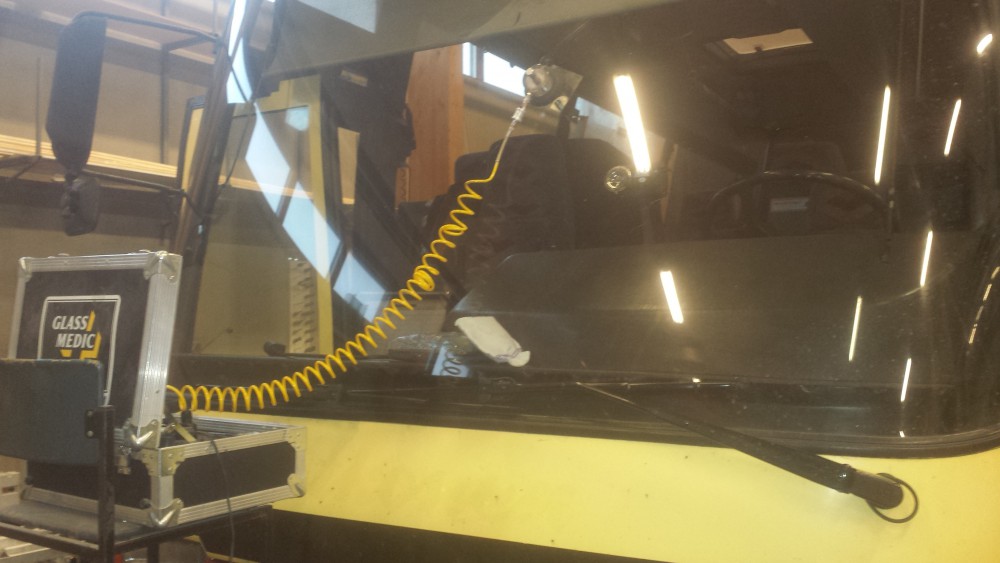

Ohjelmoidaanko tuulilasiin vahvuudet ? :lol:
