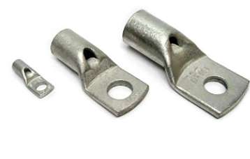

Muuten, olisi kysymys akkukengistä. Täytyiskö kaapelin päät juottaa ennen kengän ruuvvaamista? Nyt ei ole juotettu ja ei tunnu hirveän luotettavilta liitoksen. Ei kyllä meikäläisen kolvilla pahemmin juotella 2x35 piuhan päätä..[/quote]
Voi juottaa ennen tai kaapeli kenkään ja juottaa päädystä, sellaisella kaasupolttimella onnisttuu hyvin, esim. motonetissä löytyy monen kokoisia ja hintakin aika halpa, ihan avaimenperä mallikin toimii ja tina sulaa nopeesti, sillä sulatta talvella vaikka jäätyneen lukon helposti.

Iski kirjoitti:Muuten, olisi kysymys akkukengistä. Täytyiskö kaapelin päät juottaa ennen kengän ruuvvaamista? Nyt ei ole juotettu ja ei tunnu hirveän luotettavilta liitoksen. Ei kyllä meikäläisen kolvilla pahemmin juotella 2x35 piuhan päätä..
Voi juottaa ennen tai kaapeli kenkään ja juottaa päädystä, sellaisella kaasupolttimella onnisttuu hyvin, esim. motonetissä löytyy monen kokoisia ja hintakin aika halpa, ihan avaimenperä mallikin toimii ja tina sulaa nopeesti, sillä sulatta talvella vaikka jäätyneen lukon helposti.[/quote]
Hyvä vinkki, kiitos! Täytyypä moinen kapistus käydä hakemassa.

Sellanen holkki ois kait parempi ku juottaminen, toki riippuu akkukegästä. Ku juottaa niin se pää ja jonku jatkaa kaapelia on kova, ja kun sen kirii niin pää menee läjään, ajan saatossa se kuitenkin löystyy. Paras tosiaan varmaan ois järee kaapelikenkä, ja se pultilla kiinni akkukenkään, tai siis siihen akkukengässä olevaan sulaketelineeseen.

Reddewil kirjoitti:Sellanen holkki ois kait parempi ku juottaminen, toki riippuu akkukegästä. Ku juottaa niin se pää ja jonku jatkaa kaapelia on kova, ja kun sen kirii niin pää menee läjään, ajan saatossa se kuitenkin löystyy. Paras tosiaan varmaan ois järee kaapelikenkä, ja se pultilla kiinni akkukenkään, tai siis siihen akkukengässä olevaan sulaketelineeseen.
Mulle yksi sähkömies sanoi ettei autossa saisi tinailla mitään johtoja, kun se nimenomaan menee kovaksi ja murtuu poikki tärinästä. tiedä sitten todenperäisyyttä. Mutta tosiasia on että tinattu kaapelinpää löystyy, vaikka sitä kuinka kovin kiristäisi kiinitysvaiheessa. Sellainen kaapelikenkä on huono missä pultin pää kiristää suoraa johtoon, siihen kannattaaa laittaa pelti tms ettei katko säikeitä.
Lisäksi sellaisen ohjeen sain, että ujuttaa crc tai vastaavaa sinne kaapelin sisään, että suojaa hapettumalta jne.

Kuva Kunnollinen kaapelikenkä, ei peltinen. Löytyy Motonetistaki.
http://www.taloon.com/kaapelikenka-cu-5 ... 5202146/dp Näitä on itellä, ja asianmukasella puristimella tehtynä, viilapenkissä turha koittaa. kaapelin päähän ja tonne kengän sisään voi työntää vaikka vaseliinin niin ei mene vesi. Toki kutistesukka on kans kova, mutta tuo reikä on silti. Tollaseen kenkään voi ruttaa useemman piuhan, pikkuautossa oli 3x16mm kun ei ollu kaupassa isompaa piuhaa.

Kuparitahnaa kaapelin nokkaan, tuollainen jämy kenkä ja liitoksen päälle kutistesukka.

Tattista, kyllä nyt on tullut niin hyvät vinkit että eiköhän näillä pärjää. Täytyy vielä operoida akkukengät uudestaan. :)

Itsekkin oppinut että ei ikinä tinattua kaapelia saa ruuvilla kiristää, tina vuosien saatossa pehmenee ja karkaa ruuvin alta. Eikä paljaita säiketäkään ruuvilla kannata kiristää ku katkeilee. Puristimella laitellaan töissäkin kunnon kengät kaapeleiden päähän ja kunnon tahnat väliin niin eipä rupea kengätkään hapettumaan. http://www.farmikauppa.fi/product_details.php?p=204 ja tontyylisiä akunkenkiä käytetään..

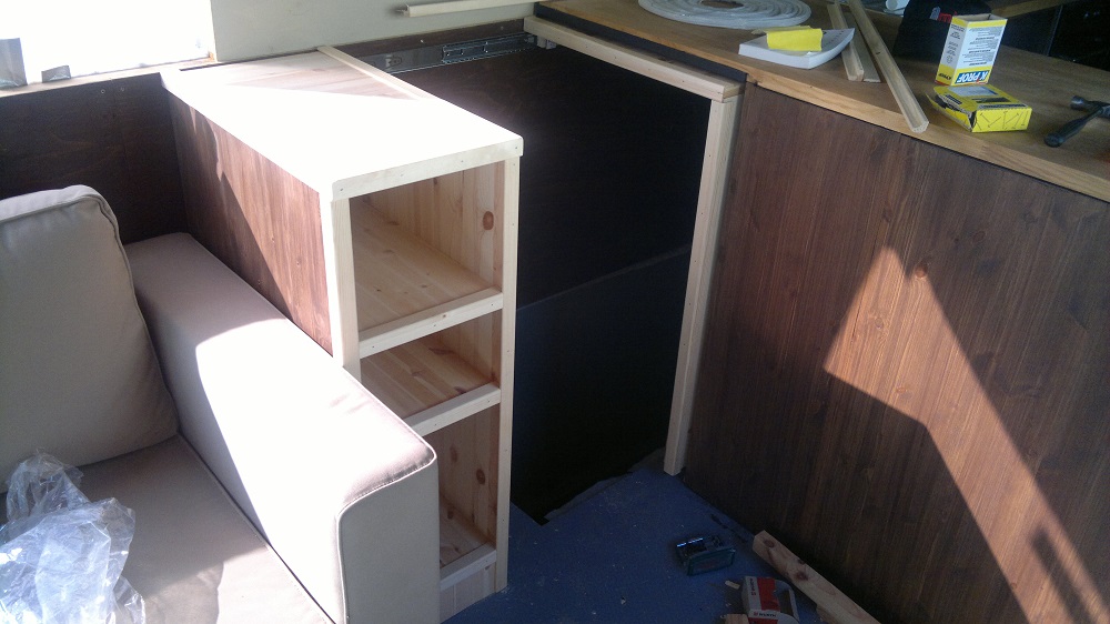

Ruumakamariin piti aloitella liukuoven rakentamista. Pykäsin pienen hyllyn samaan syssyyn. Tässä ovi kiinni.
Ja ovi liukuu tason alle avaten pääsyn tulevaan ruumakamariin.
Listoja, väriä ja tikkaat ruumaan uupuu. Pitäis myös joku lukko kehitellä tuohon liukuoveen.

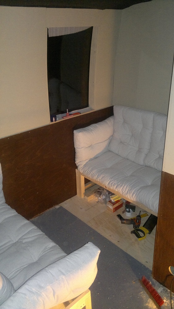

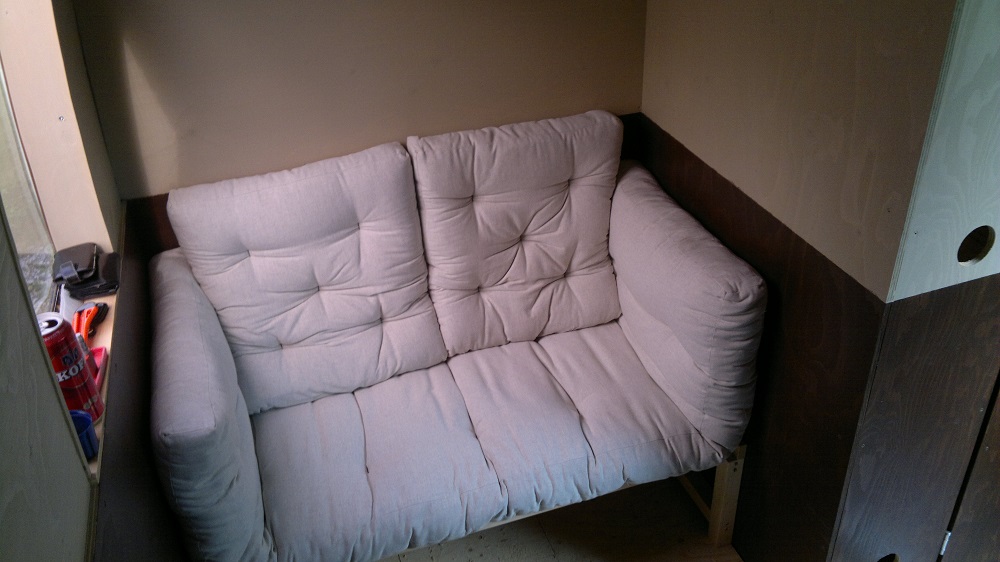

Jo elokuussa saapui tilaamani Futon -patjat, tyynyt + puuvillapetari. Tilasin nämä toukokuussa. :wink: Onneksi en ole hätäinen kaveri.

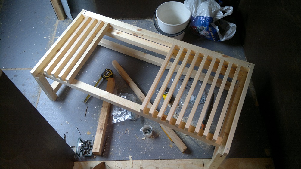

Pääsin lopulta rakentelemaan sohvasänkyä. Runko tulossa, kakkoskakkosesta ja vajaan tuuman kertaa kaksi rimasta.
Ajatushan siis oli se, että laverityyliin saa kahdesta vastakkain olevasta 120cm leveästä sohvasta vedettyä 200x120 sängyn. Sohvien patjat ovat 200x60 ja ne saa sitten käännettyä sängyn päälle.
Tässä kuvassa toinen sohvista istuma-asennossa, liikkuva laveriosa vielä uupuu alta.
Sittemmin liikkuva-osakin on tullut, joskin päätylautaa puuttuu ja toisesta sohvasta puuttuu vielä rimoja ja liikkuva osa. Tartteis saada se pikkuauto ajokuntoon niin pääsis shoppailemaan palikkaa.
Tässä vielä huono kuva tilanteesta nyt.
samoil linjoilla.. oon vaan käyttäny piuhan päässä kupariputken pätkää mikä just menee kaapelin päälle ja puristanu kengän pulteill läjään..

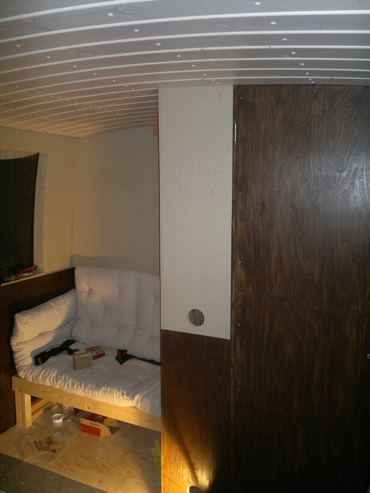

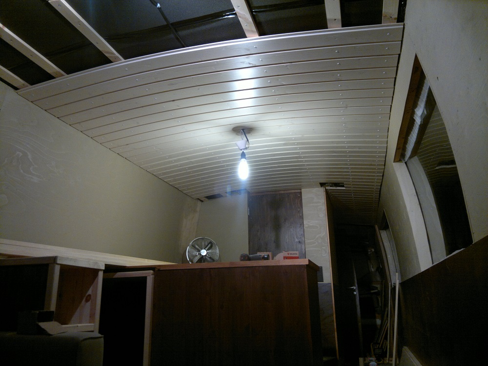

Noo, eipä suurempia etistymisijä.. :roll: Joskin kävin hakemassa paneelia ja koolausrimaa kattoon kiinnitettäväksi.
Etsin mahdollisimman kapeaa ja valmiiksi valkoiseksi maalattua paneelia ilman pyöristyksiä, mutta eihän sellaista löytynyt, ainakaan järjelliseen hintaan. Päädyin sitten helppoon ratkaisuun, 120x14mm stp valkolakattu kuusipaneeli.
Näitä olen iltaisin riman silloin ja paneelin tällöin käynyt ruuvailemassa paikoilleen. Fiksumpi olisi laittanut paneelit pitkittäin, mutta halusin paneelit poikittain, koska miellytti siten enempi ihteeni. Eikä tule jatkoksia :)
Ruuvinkannat tosin tulevat näkyviin, otin valkoisia isokantaisia ruuveja. Enkä ole linjanaruilla merkkaillut paikkoja vaan annan niitten mutkitella omaan tahtiinsa :oops:
Muutamassa paikassa oli lyhkäisempia pätkiä, niiden taivuttaminen oli keljumpi, mutta koko leveydellä ollessaan taipuu mukisematta.
Nyt on paneloitu makkarin katto.
Sekä keittiö.
Homma jatkuu kohti olohuonetta ja sitten joskus laitetaan listat. :D Joita kyllä tarvitaan, iltapuhteina näitä tehdessä ei ole kehdannut sirkkeliä laulattaa. Kirvesmiehen karkealla sahalla kylmästi vaan paneelit katki sitä mukaan kun on tarvinnut... :lol:

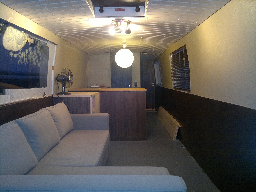

Pientä päivitystä. Tammikuussa sain katon paneloinnin ulottumaan auton etuosaan saakka, poislukien ohjaamo ja vessa.
Listoja puuttuu vielä, näitten kaa täytyy olla tarkka, sillä nehän ne tuppaa usein jäämään.. :wink:

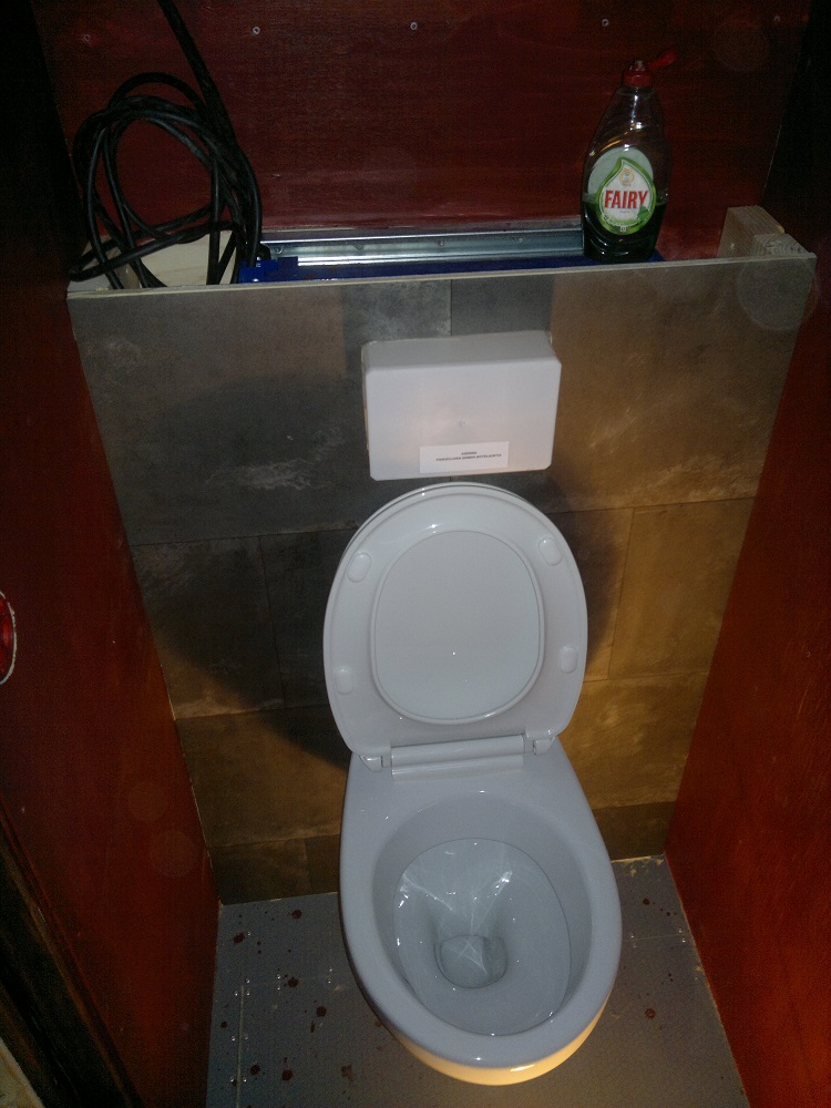

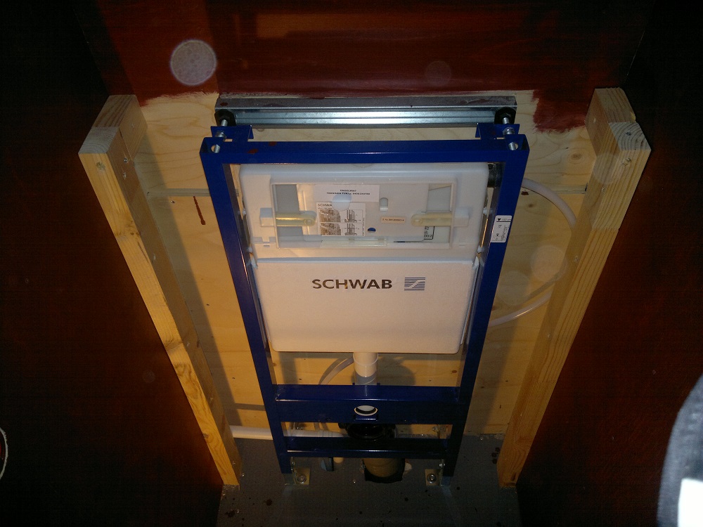

Tuli hommattua pytty Kodin Terrasta ja Veneilijän verkkokaupasta Johnsonin vesipumppu WPS 3.5 24V tai jotain sen sorttista. 320 litran raikasvesisäiliö on myöskin hankinnassa, mutta ei ole vielä ehtinyt saapuvaksi.
Muu perhe läksi kolmen päivän lomareissulle maanantaina ja hylkäsi minut. Sain itsekin maanantain vapaaksi ja siitähän se lysti alkoi. :D Pistin vessan seiniin loput sähköputket, villat sekä vanerit.

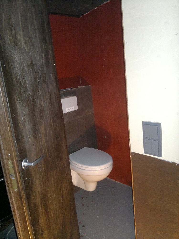

Väriä seiniin ja pytyn seinätelineen asennus.
Seinätelineen eteen vaneri, johon liimasin lattiamatonpalasen ja the pytty on melkolailla valmis. Suora putki ruumaan, säiliön päälle. Säiliössä ei vielä reikää, joten pidätelläänpä vielä. Eikä huuhteluvettäkään ole..
Kovin tummanpuhuvaksi tämä kehkeytyi, mutta vielä tulee valkolakatut kattopaneelit ja paljon valoja...
Vessan ovesta muuten kasvoi varsin vakuuttava, paksuutta taitaa olla yli 65mm ja villat välissä sielläkin kuten noissa väliseinissä. Ei pitäisi ihan hento henkäisy vessasta kantautua köökin puolelle :lol:

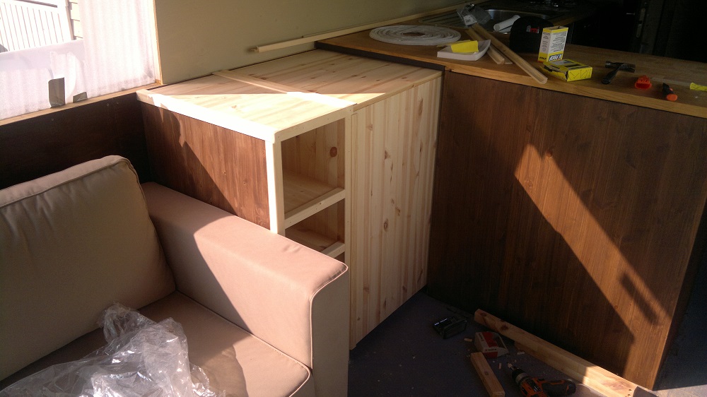

Veskissä on myös "valekaappi", joka on oikeastaan makkarin vaatekaappi, avautuu siis sinne, ei vessaan. Tila vaan nipistetty vessasta sille. Alla hengariosasto (leveä, ts. 60cm syvä) ja ylempänä 30cm syvät hyllyt.
Allas, hana ja peili(kaappi?) puuttuu. Altaan alle tyhjään koloon hyllykköä tai kaappia.
Mutta oli mukava pieni rutistus, sain kerrankin jotain aikaiseksi. :)
Lattiathan tuolta puuttuu edelleen. Asioiden järjestys kun on vähän mitä sattuu, mutta sittenhän sen (joskus hamassa tulevaisuudessa) näkee mitä tuli tehtyä :)
