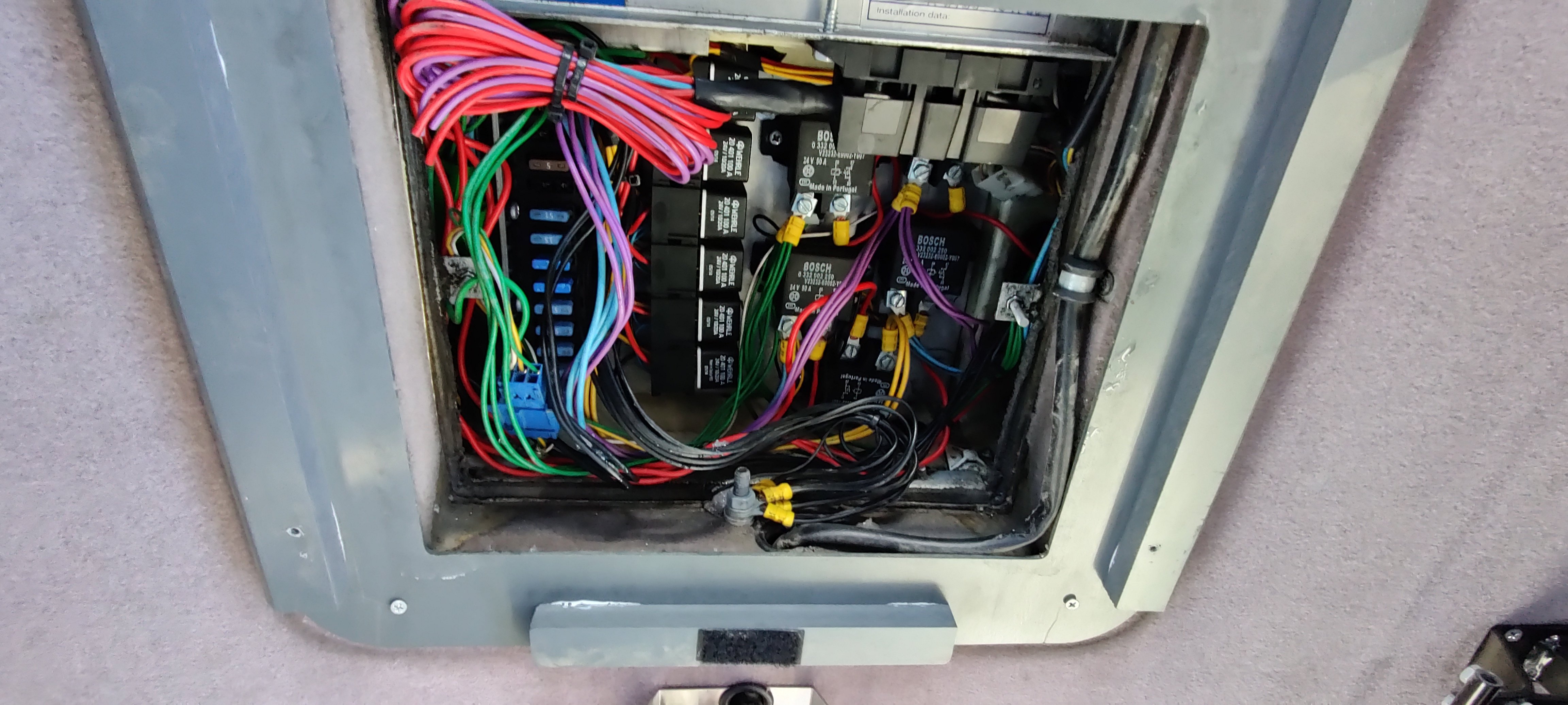

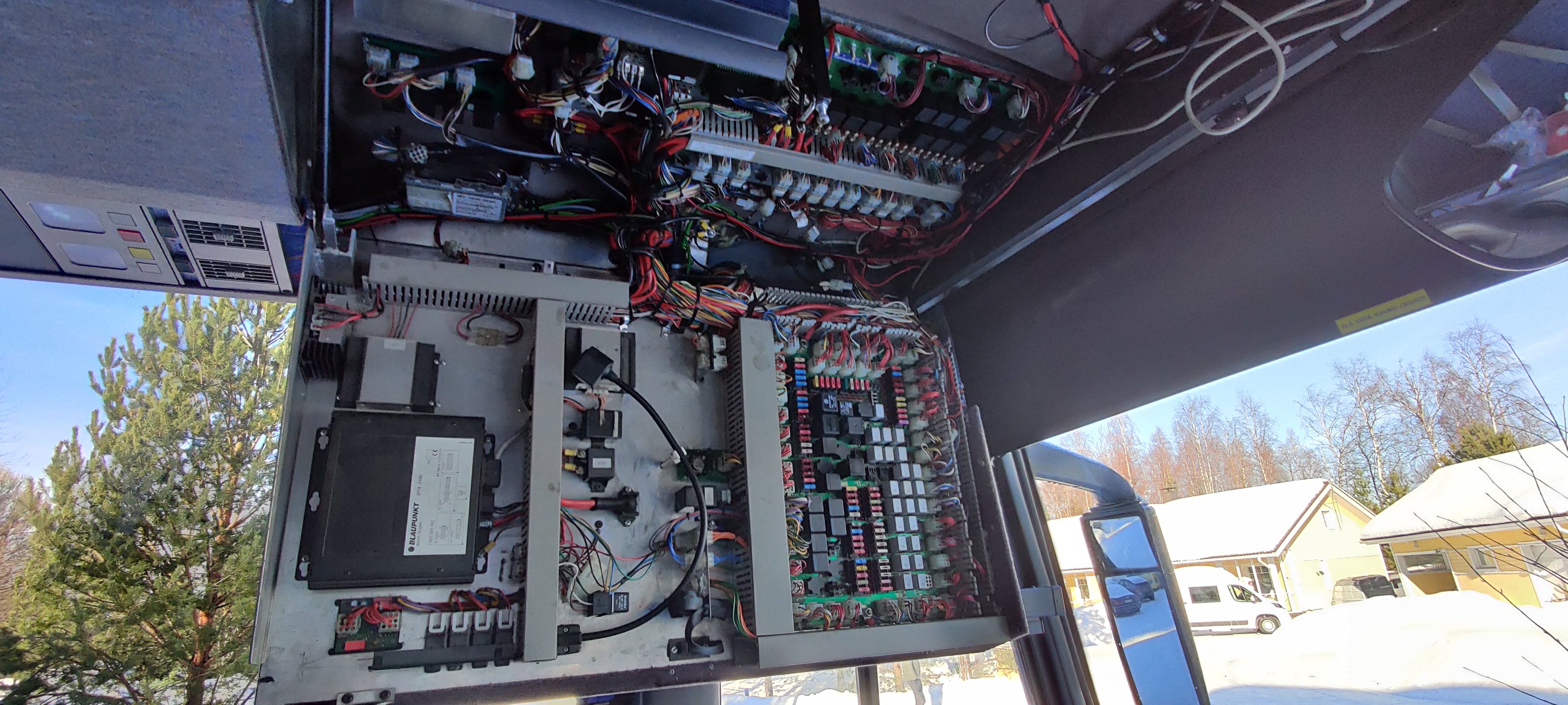

Lämmönsäätö mulla on siellä katon keskiosassa olevassa syvennyksessä mistä löytyy releitä/sulakkeita.
Jos vaan hermot riittää, niin se korivalmistajan sähkökaavio selvittää kyllä noita sähköjen toteutuksia todella paljon, mutta tietysti jos niitä ei ikinä ole lukenut, niin tuollaisella kun aloittaa niiden opiskelun on varmasti merkko jyrkkä oppimiskäyrä.

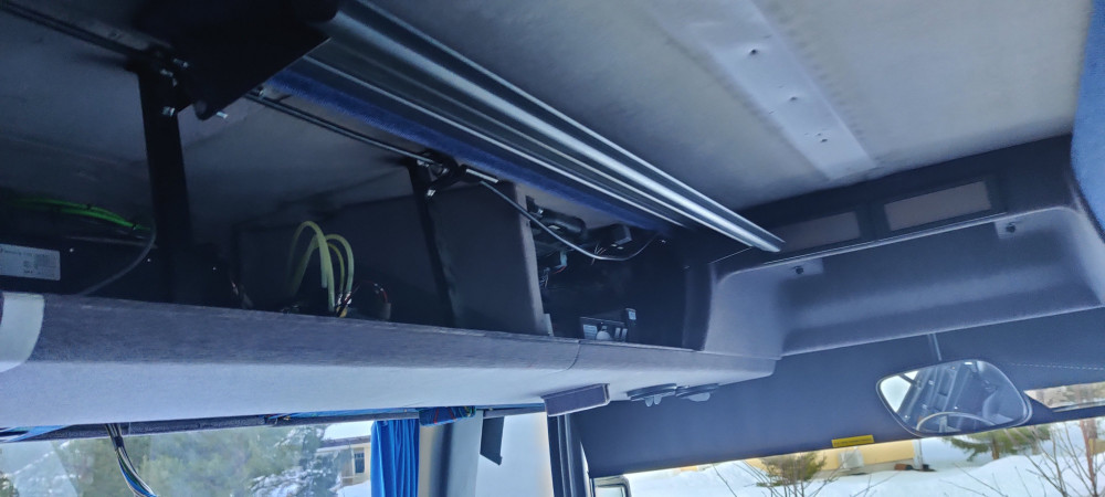

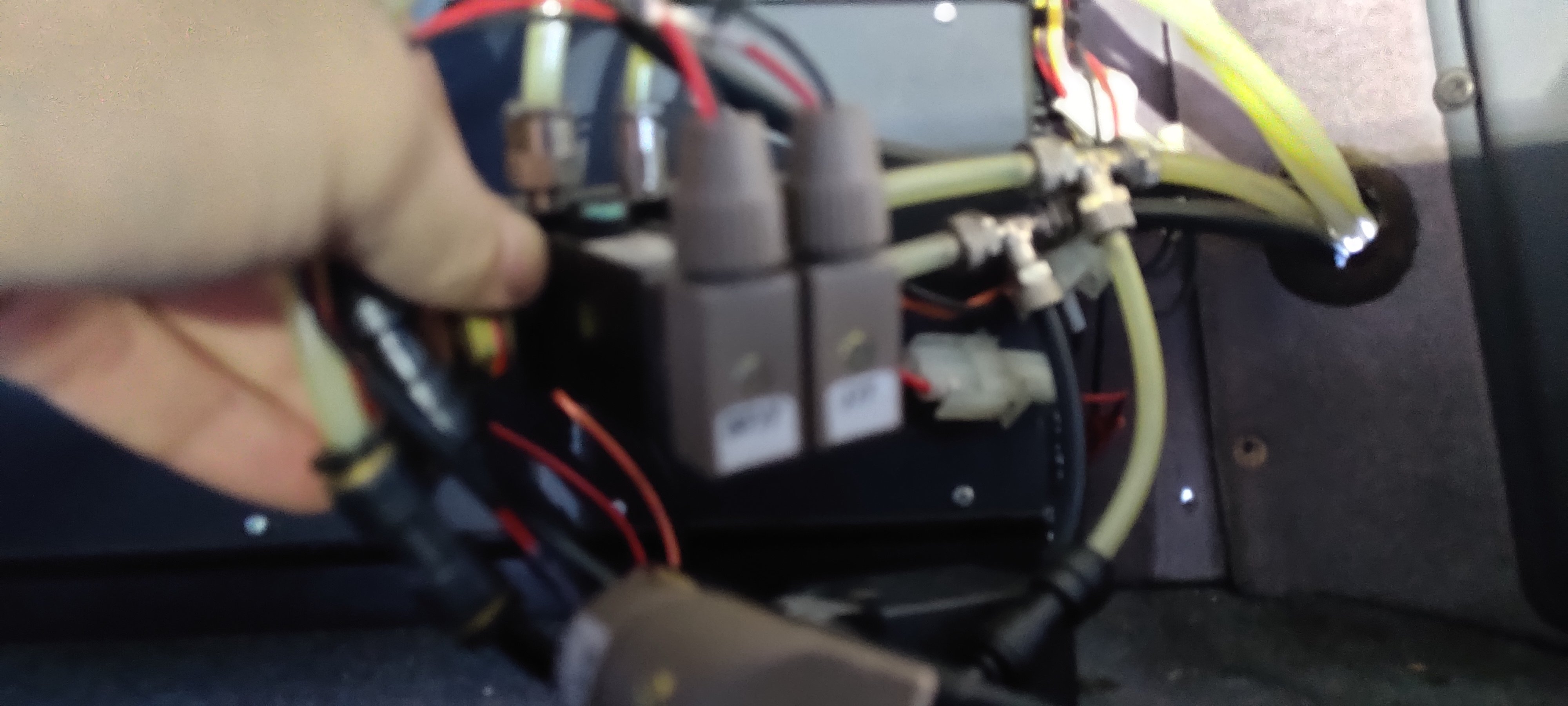

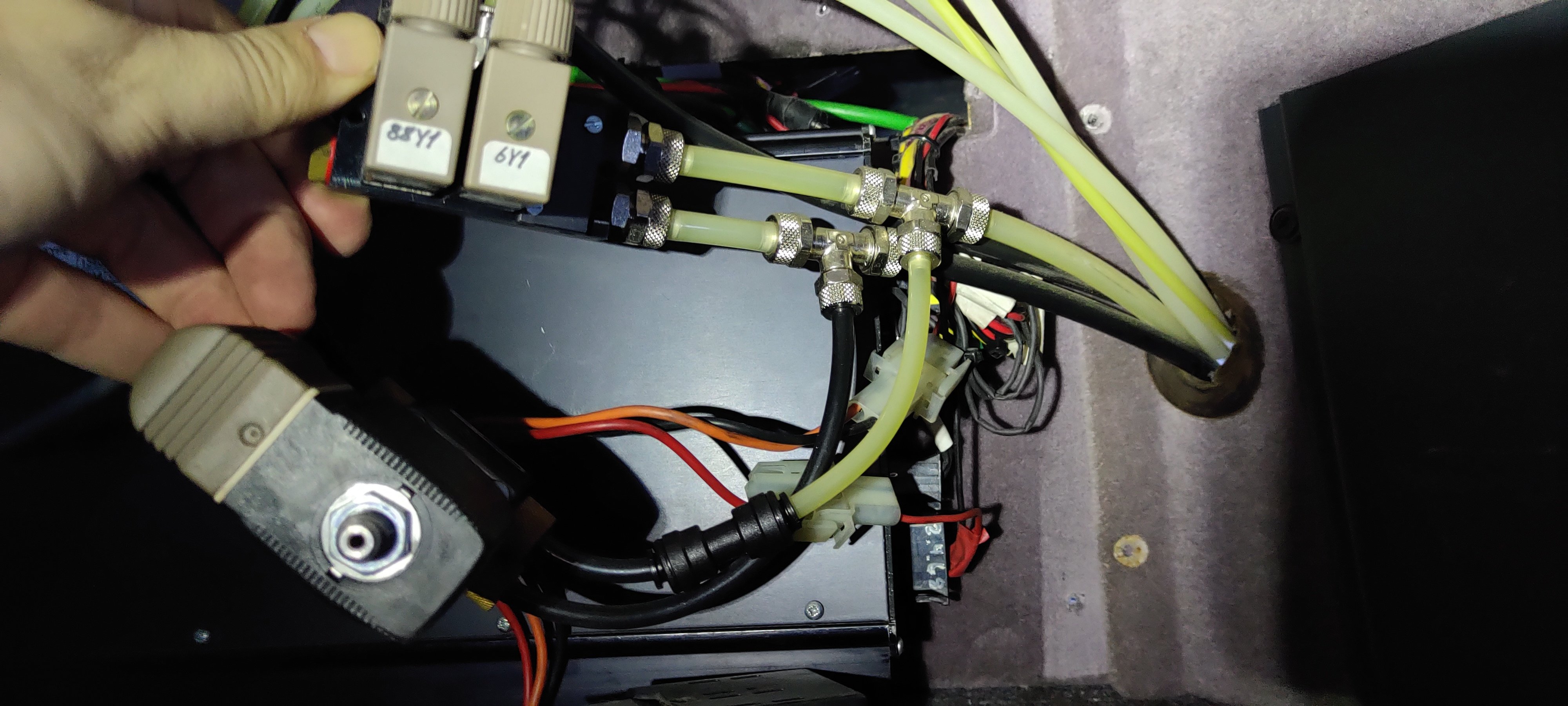

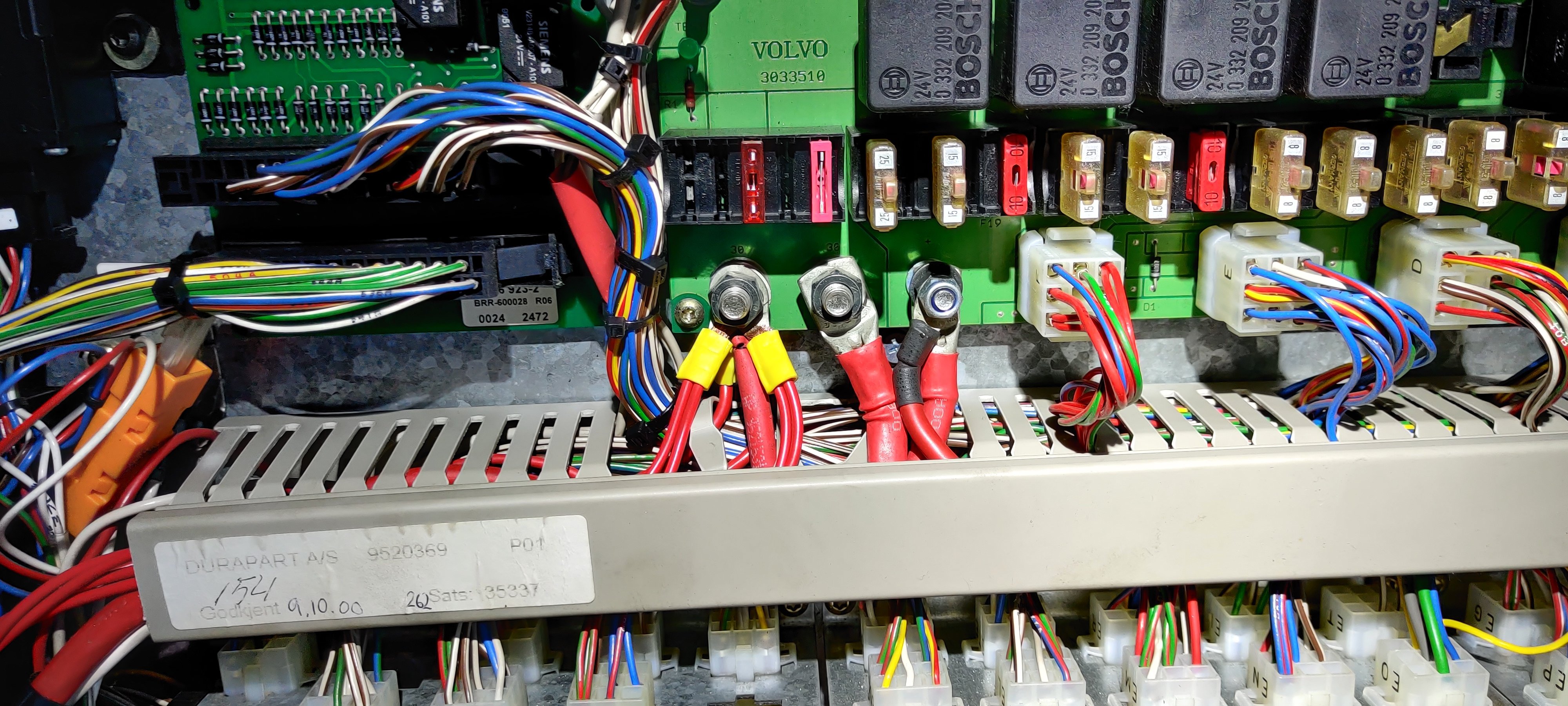

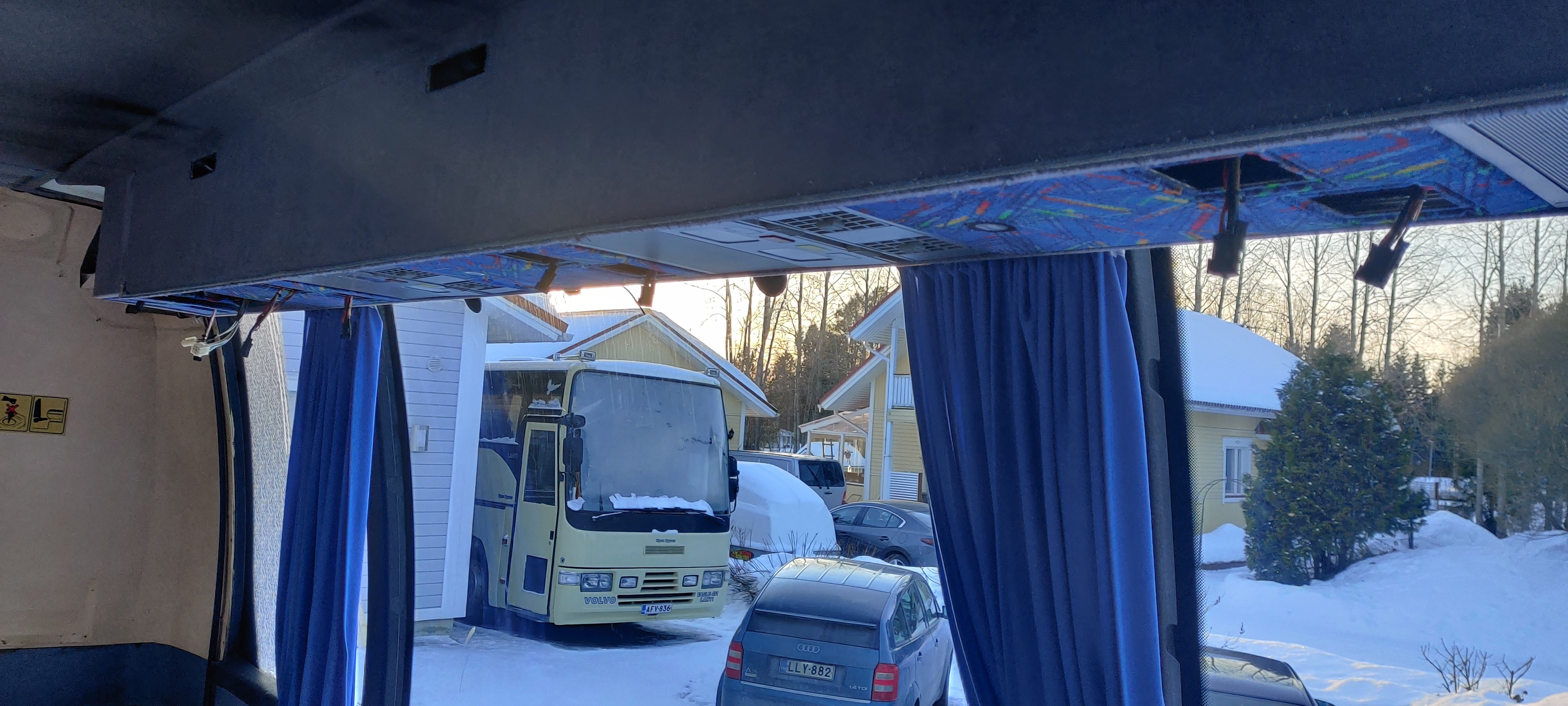

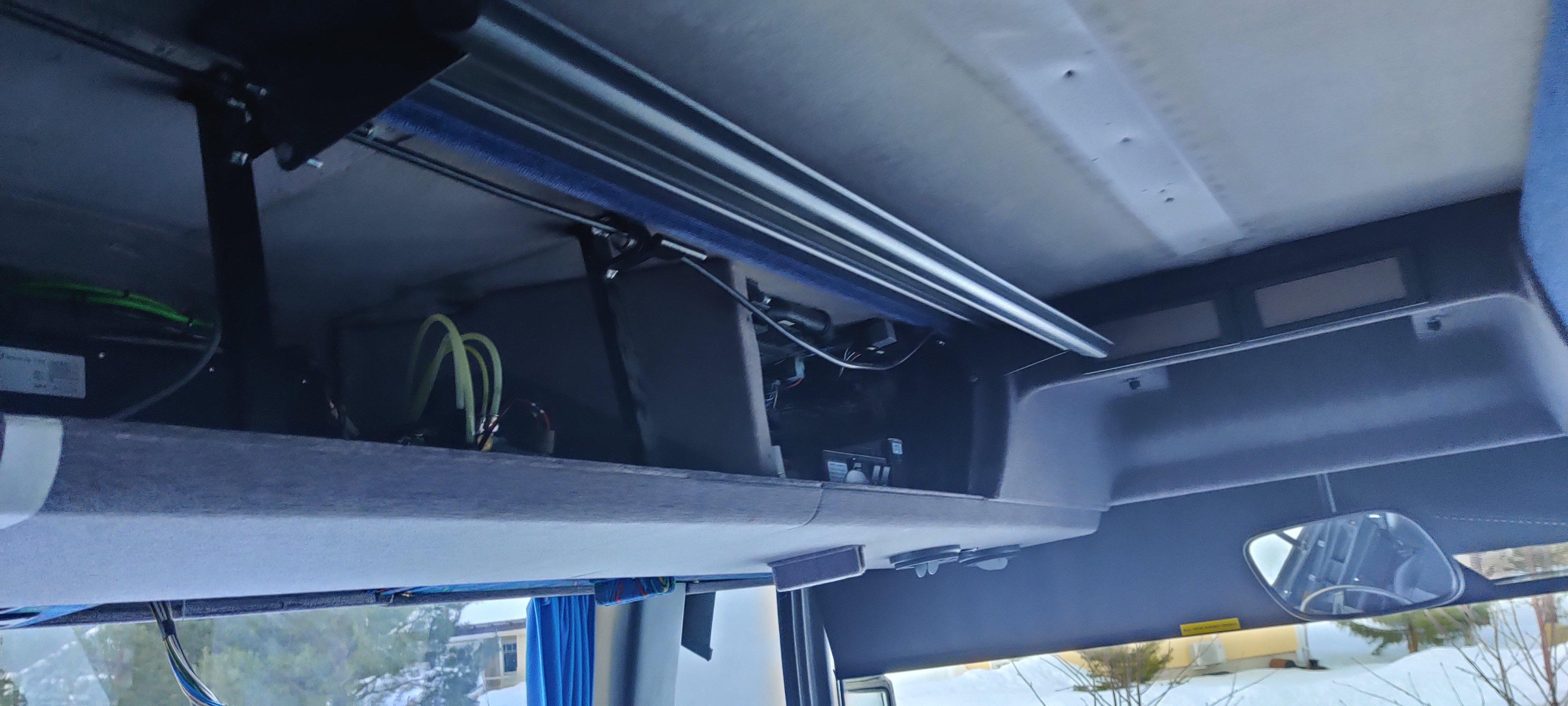

Pari kysymystä hiipi mieleeni: Mulla on toki nuo sähkökaaviot tuosta ja olen koettanut tavata niitä, mutta vaikka luulin, että osaan lukea, niin en vissiin osaakaan. Minkä sulakkeen riisumalla saan nuo keskikaton loisteputket pois pelistä?
Toinen kysymys koskee vikakoodeja. Tässä vehkeessä (DH10A360 ja EGS8) on vissiin jonkunmoinen vikakoodinilmaisin. Onko niistä koodeista jossain luetteloa?

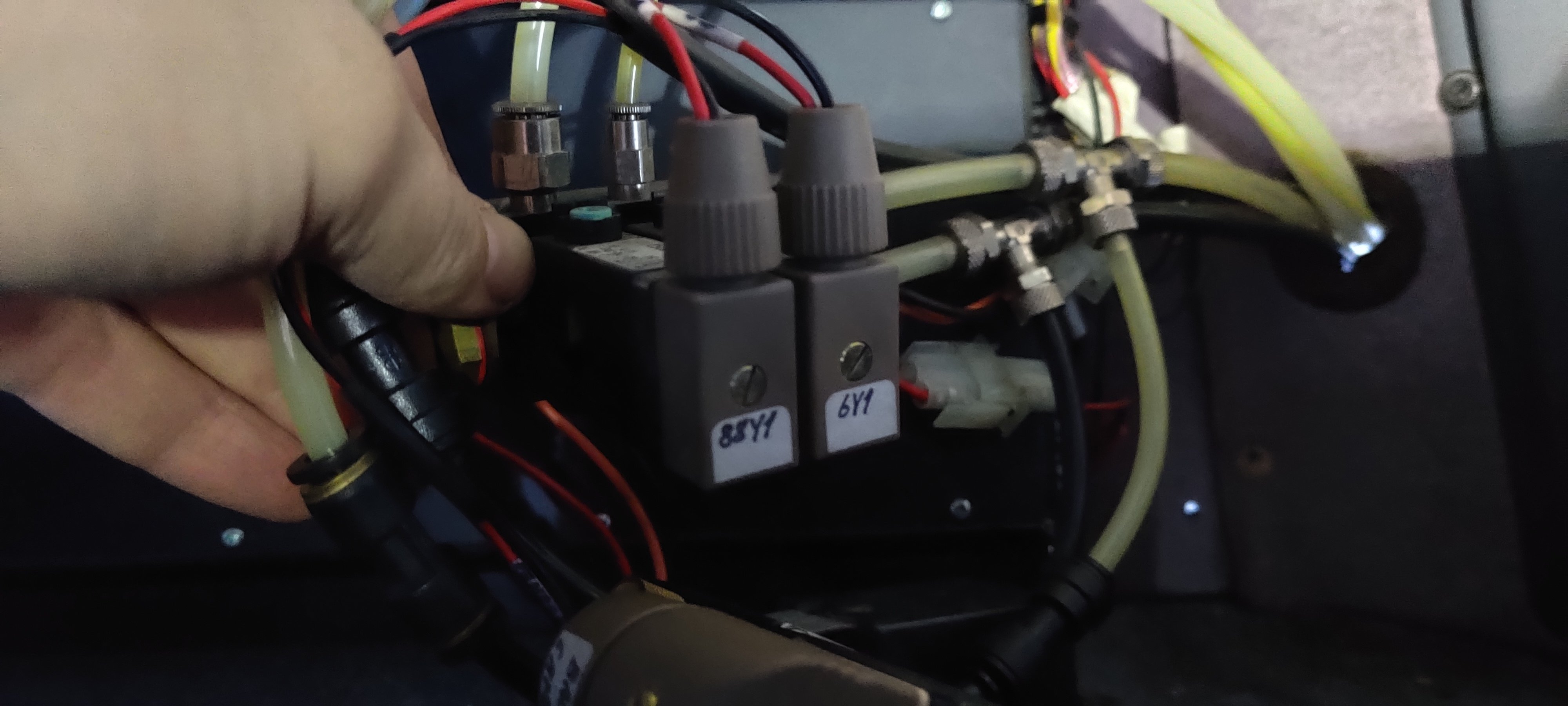

Tuossa kuskin takana yläkotelossa on pari paineilmaventtiiliä. Yksi niistä komentaa kaikesta päätellen pakkikameran luukkua, tuo 88Y1 komentaa raitisilmaluukkuja ja 6Y1 komentaa keskuslukkoja. Voiko nuo liittimet irrottaa järkevästi, haluan vaihtaa nuo palikat toiselle seinälle olemaan tilasyistä.

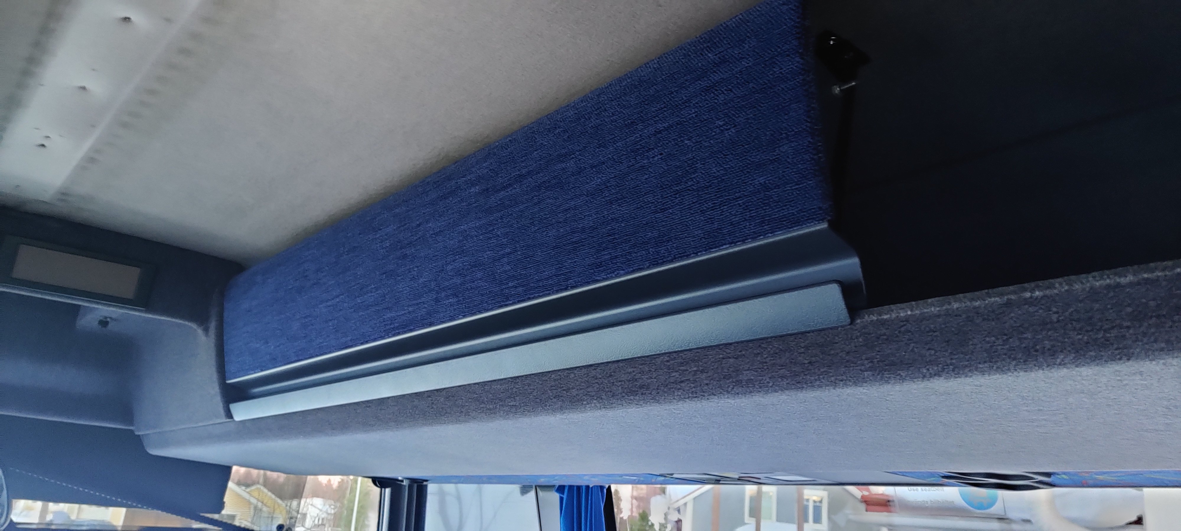

Ohessa pari kuvaa, vaihdoin pikkuluukkujen tilalle isommat luukut jotta saan etumatkustamon pituuden ennen väliseinää "sopivaksi"

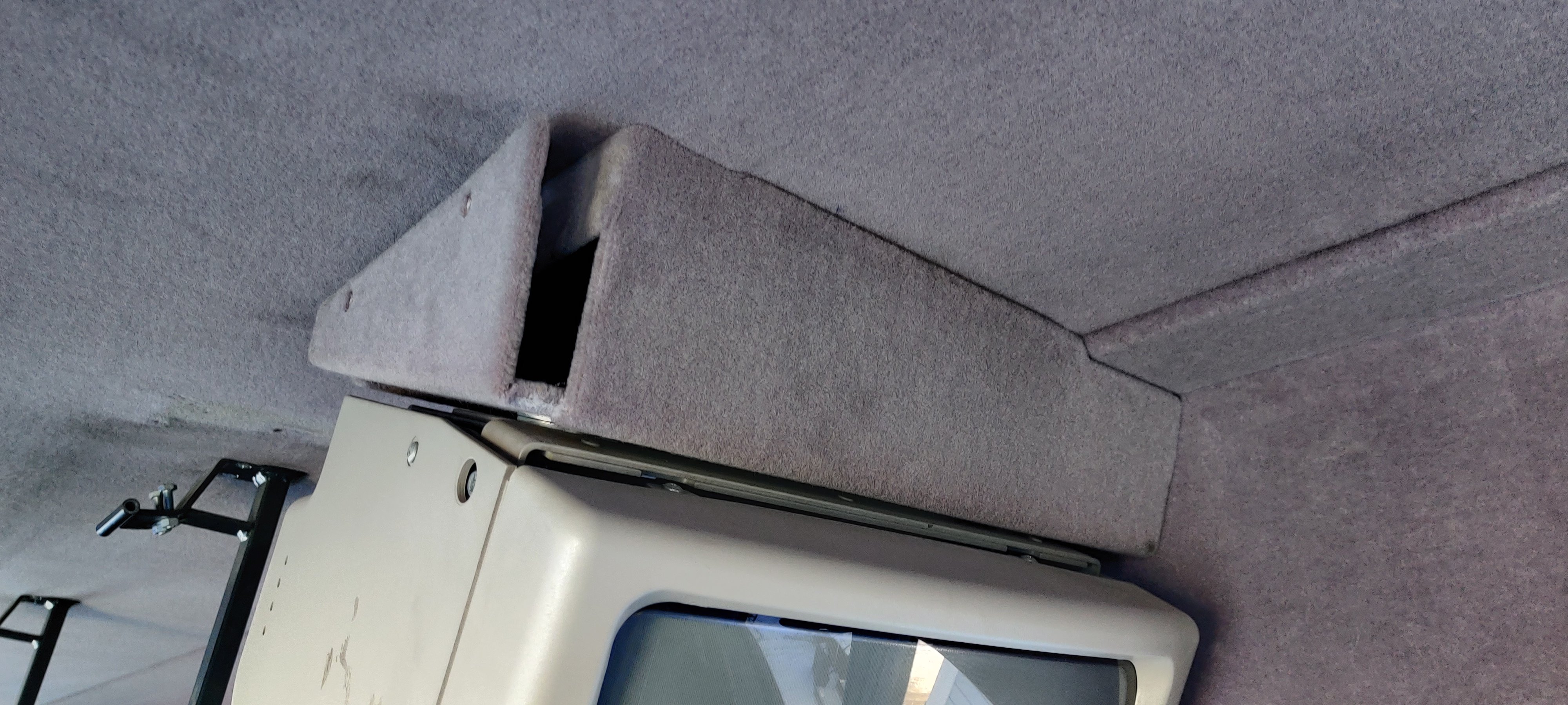

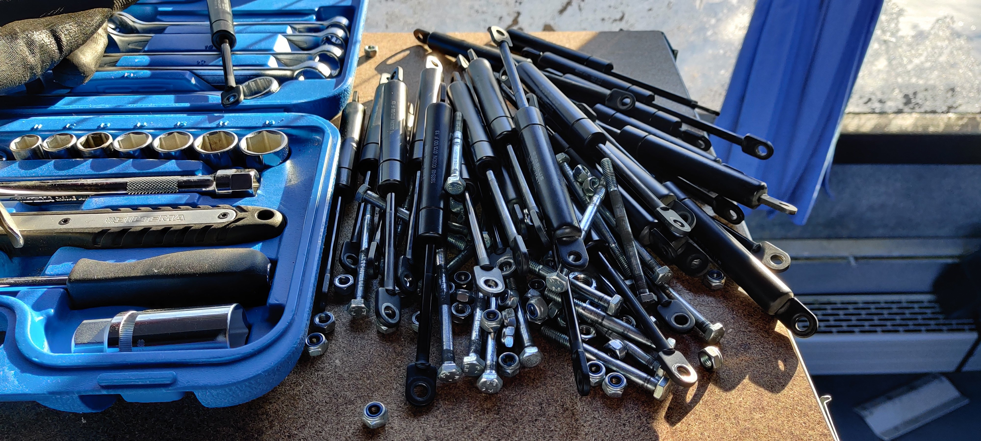

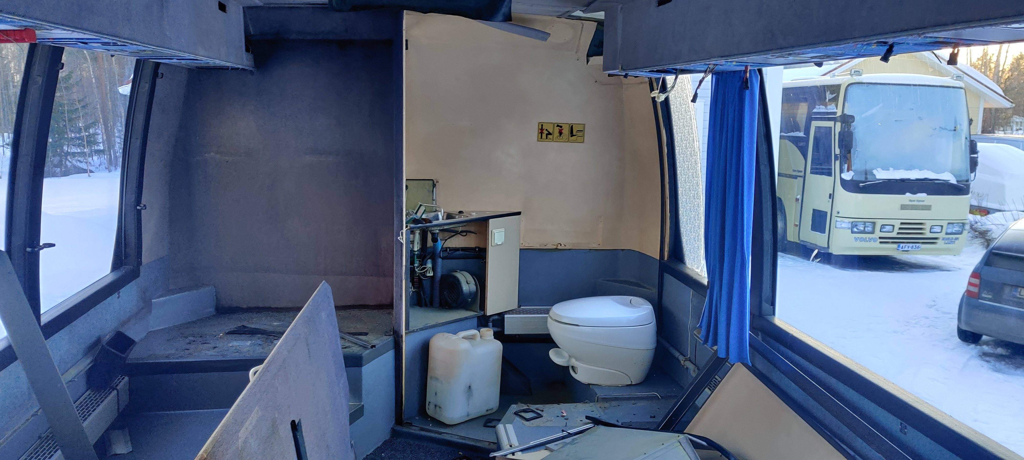

Homma etenee ja kohta ruvetaan leikkaamaan paksumpia paloja ruostumatonta terästä. Tässä vaiheessa on hyvä miettiä eristysratkaisujakin. Olen saanut jo hyviä vihjeitä seinien ja katon eristämiseen, mutta lisääkin kaivataan.
Toinen kiinnostava tieto olisi, millaisia levyjä olette käyttäneet väliseinien ja lattian rakentamiseen ja millaista materiaalia seinien ja katon verhoiluun?
Saako jostain mahdollismman saman näköistä verhoilukangasta kuin tuossa hattuhyllyn alareunassa on?

Minä käytin seinien tekoon havuvaneria. Nyt, jos tekisin käyttäisin OSB-levyä. Se on astetta jäykempää ja siihen saa ruuvit tiukasti kiinni. OBB ei vääntyile kosteuden muuttuessa. Toisin kuin maalattu vaneri.

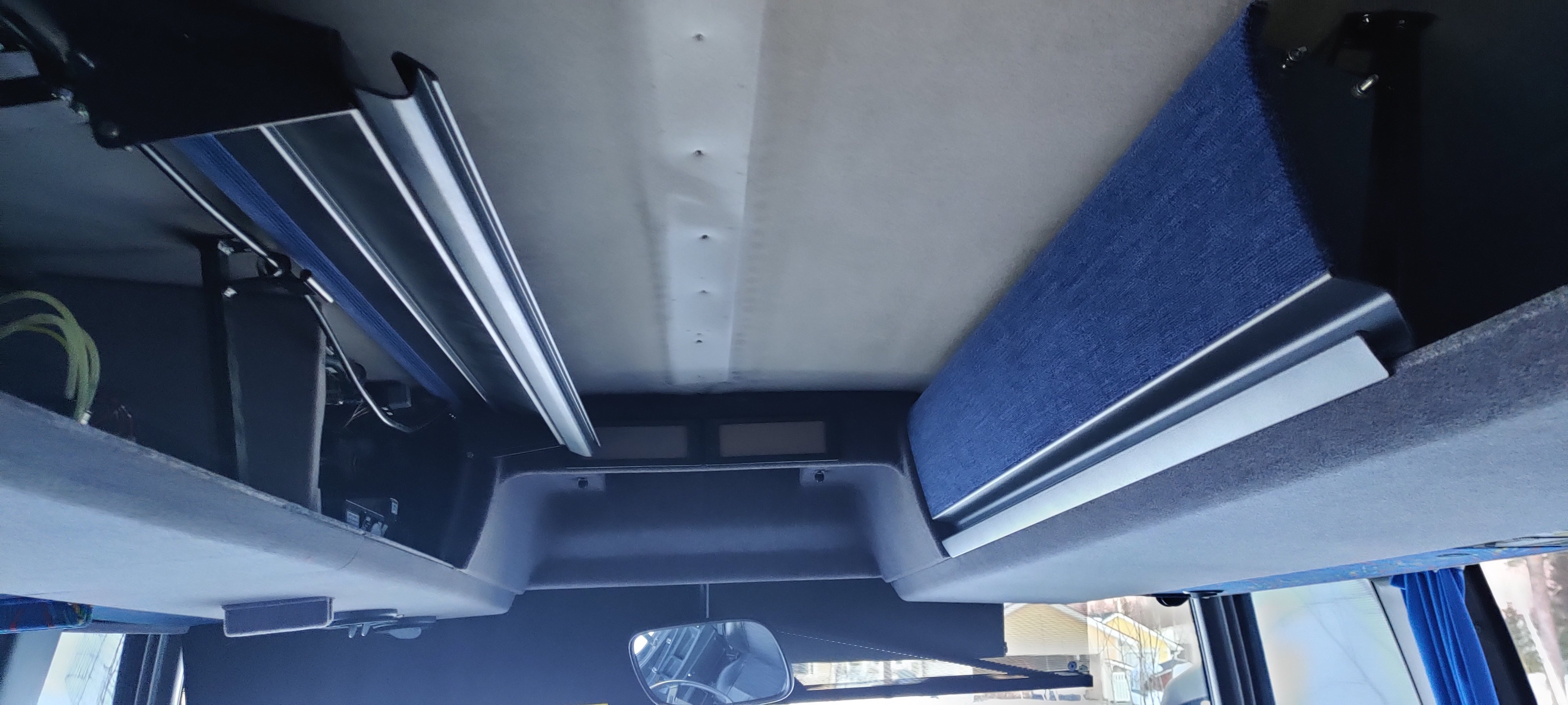

Pikkuisen lisää huiskittu, puukkosaha tanssii ja hattuhyllyt soi. Tuo kohta, mihin siniset kattokalusteet päättyvät, on se kohta, josta alkaa lämmin ja eristetty osuus väliseinän kanssa. Se on noiden eka penkkien jälkeen. Penkkien tilalle tulee häävimmät myöhemmin.

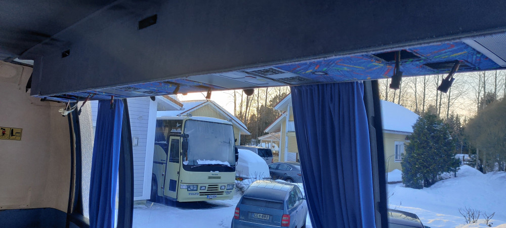

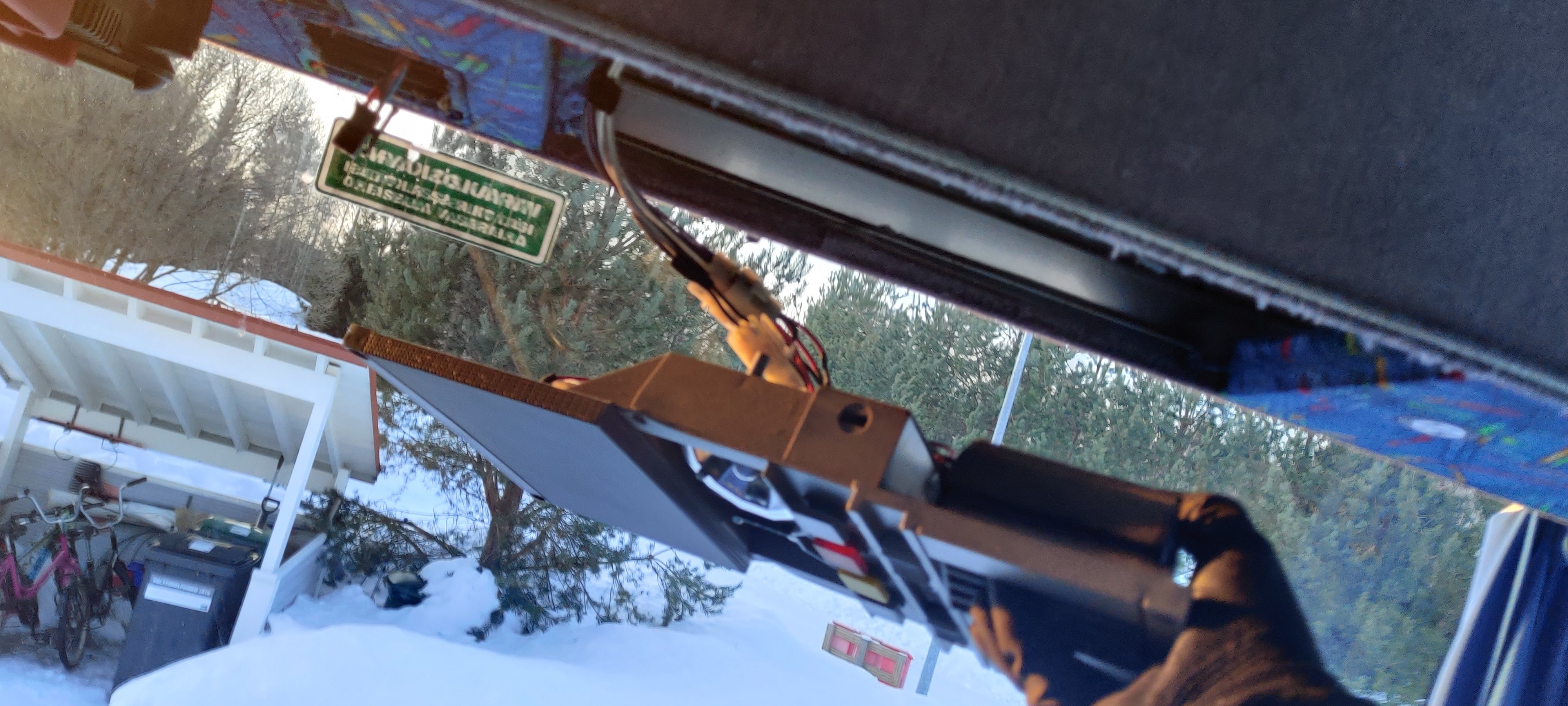

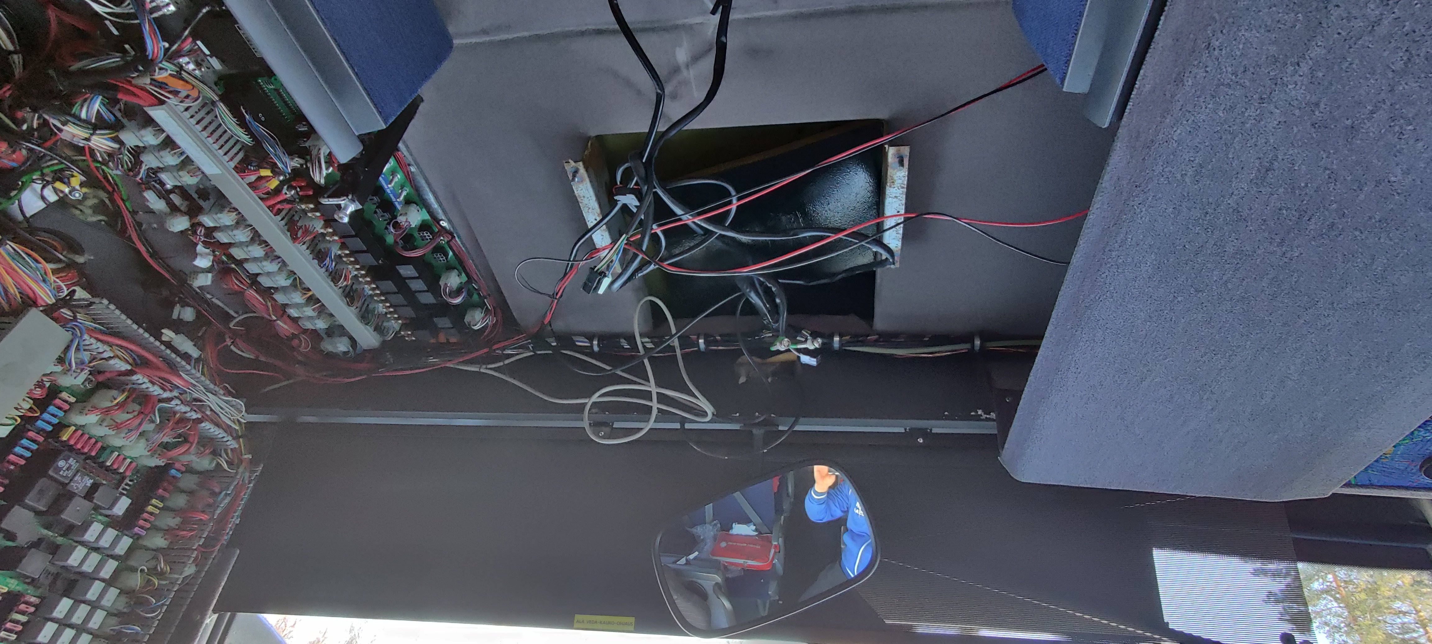

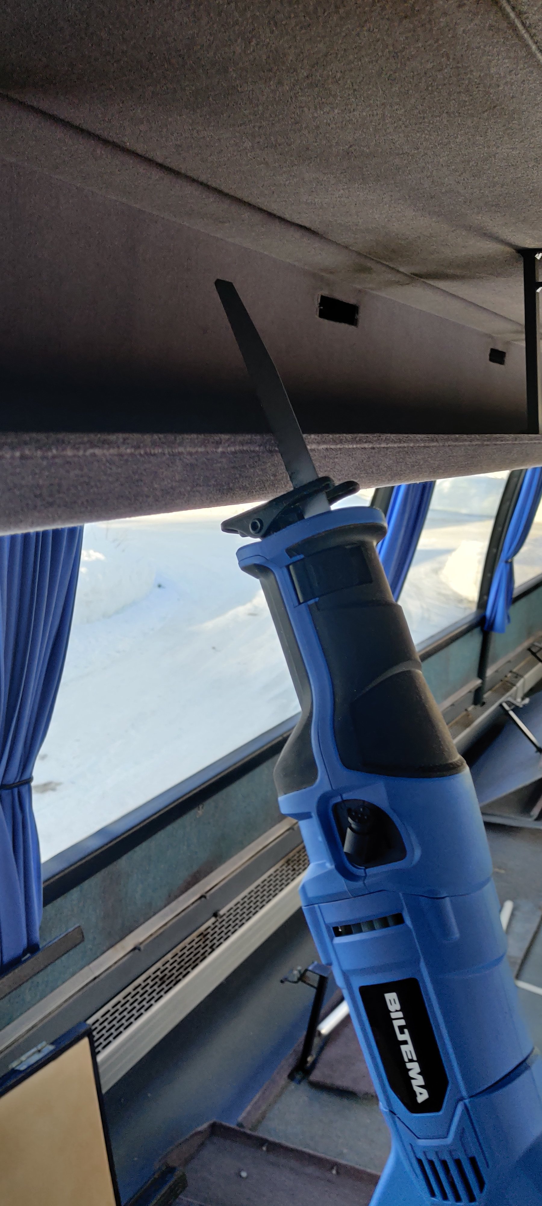

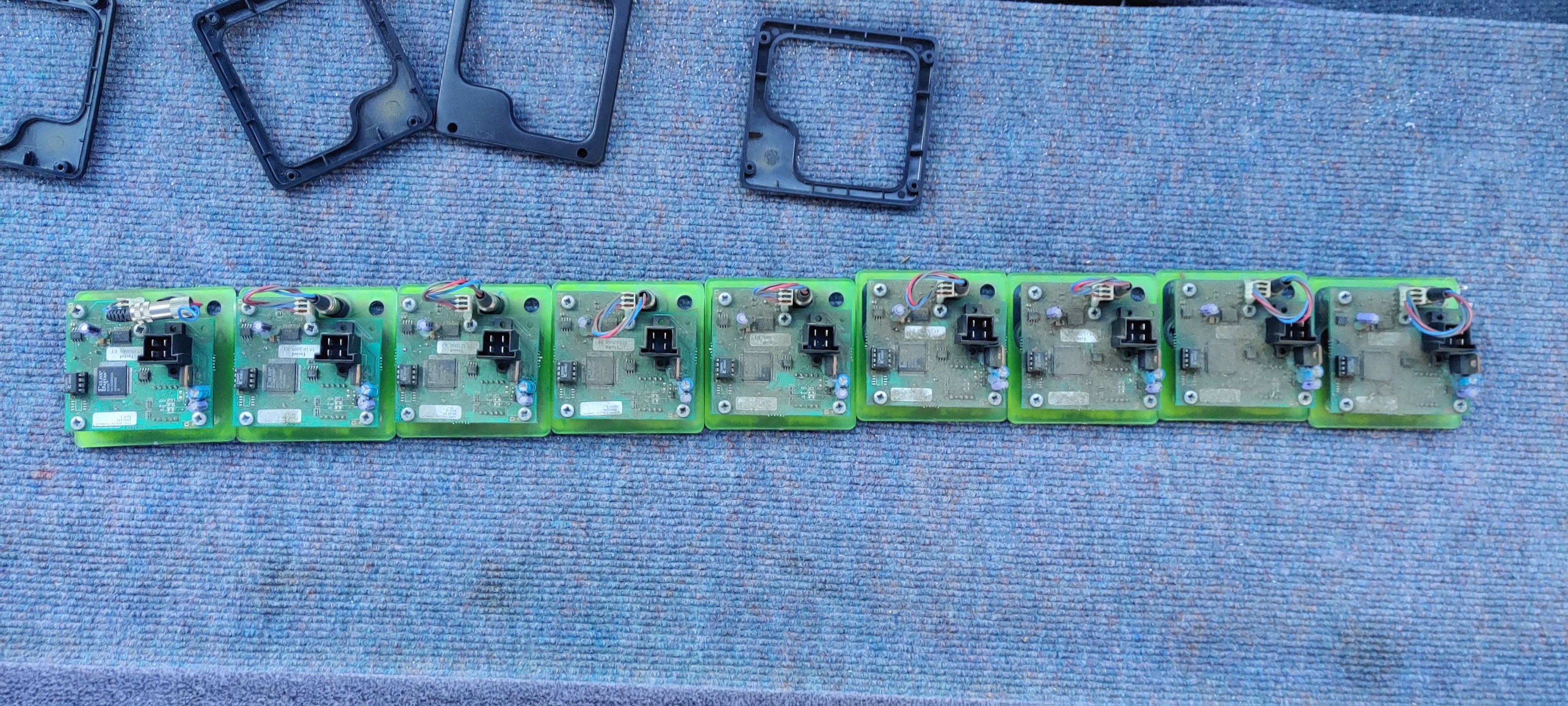

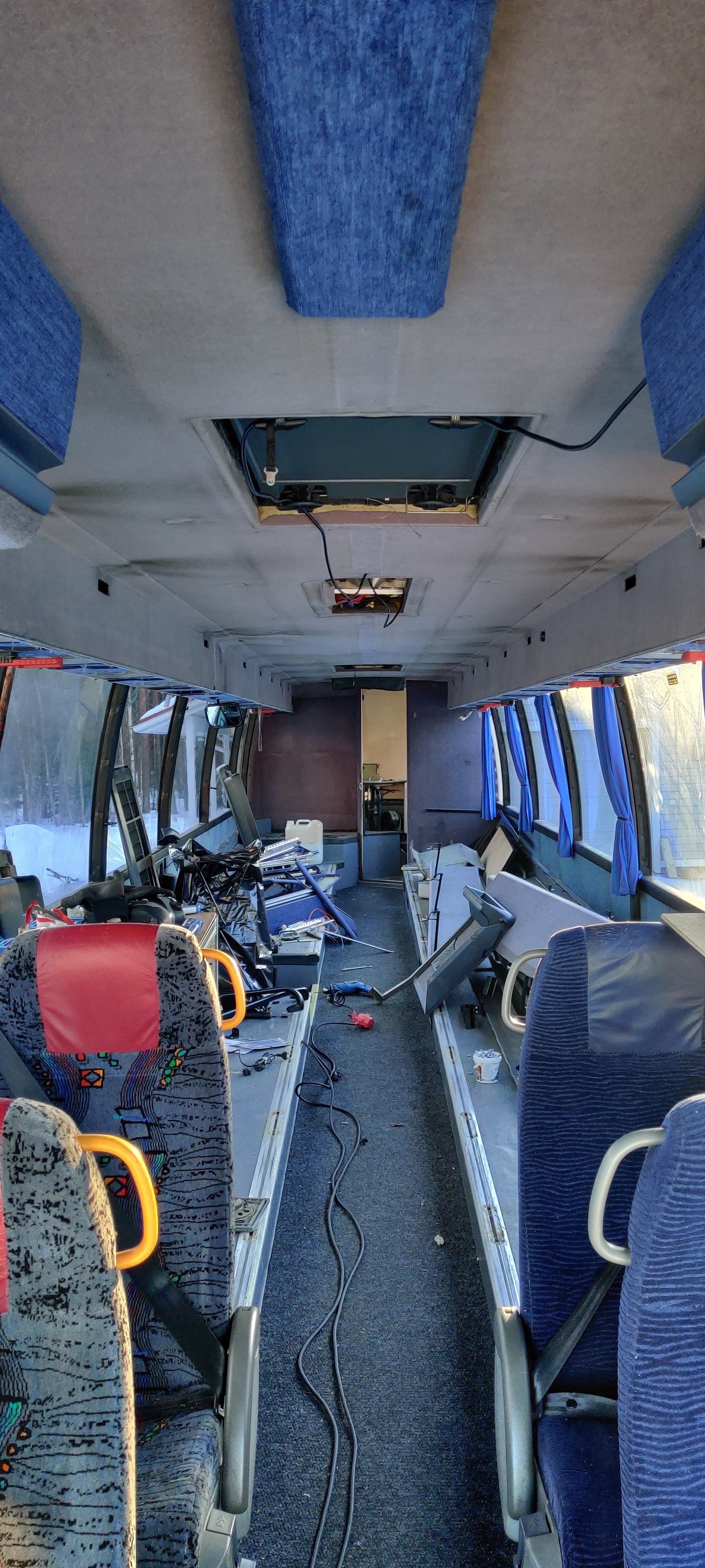

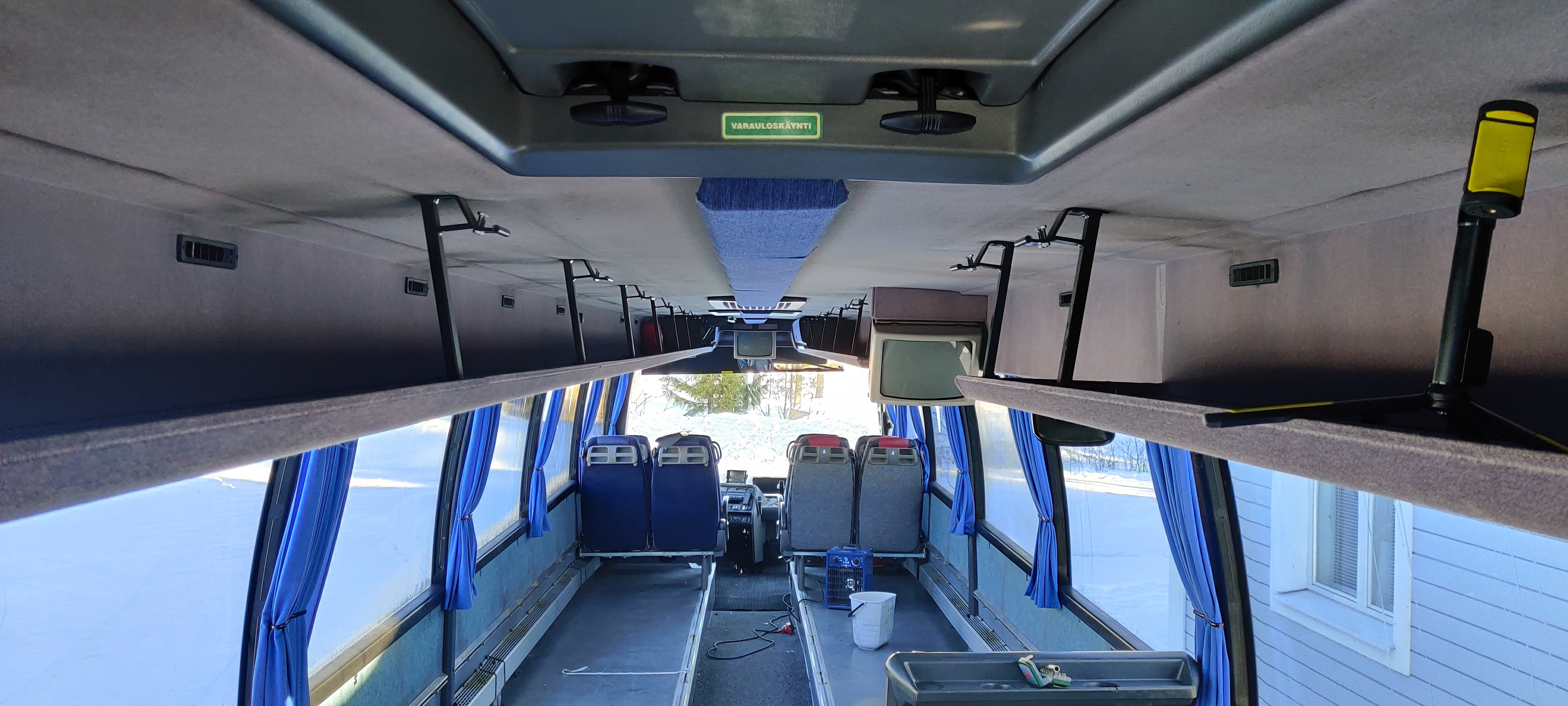

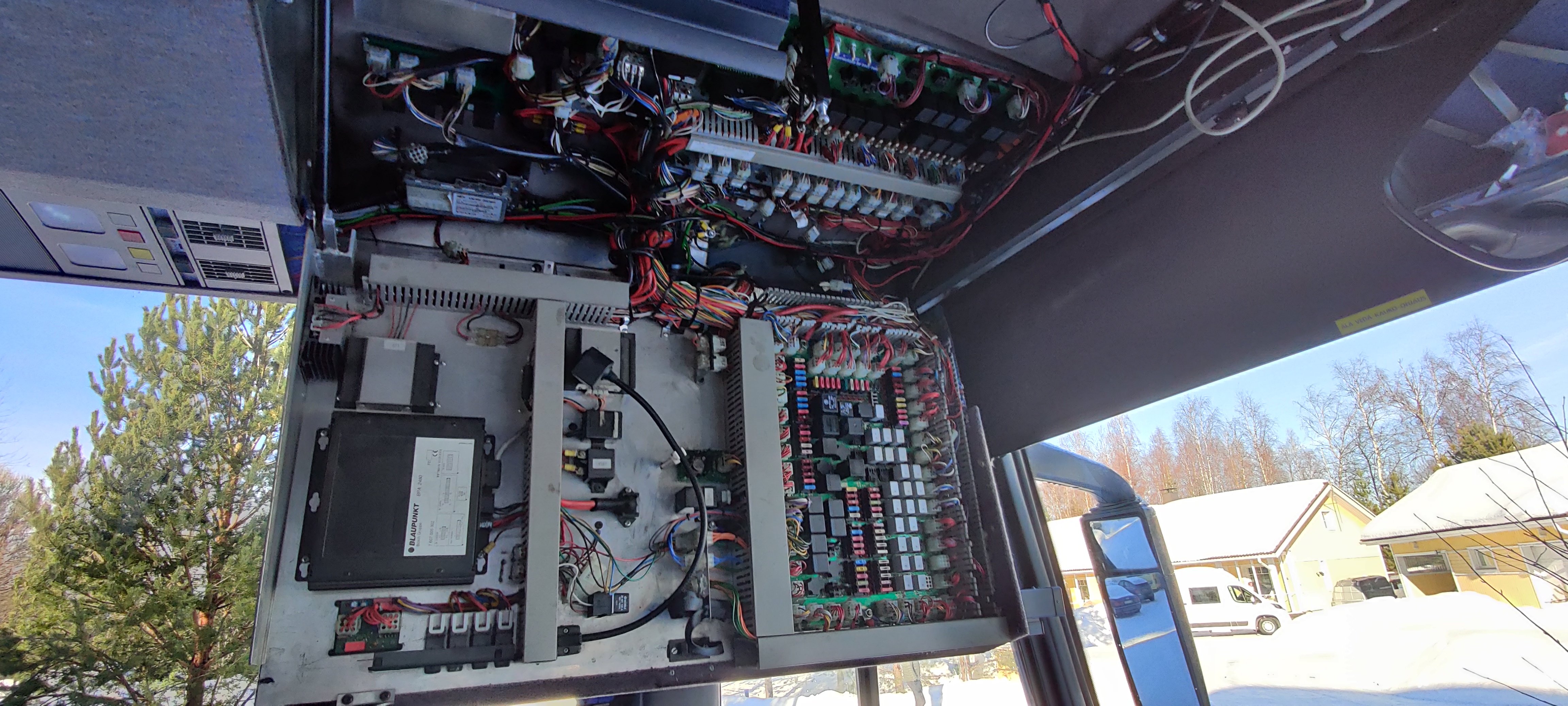

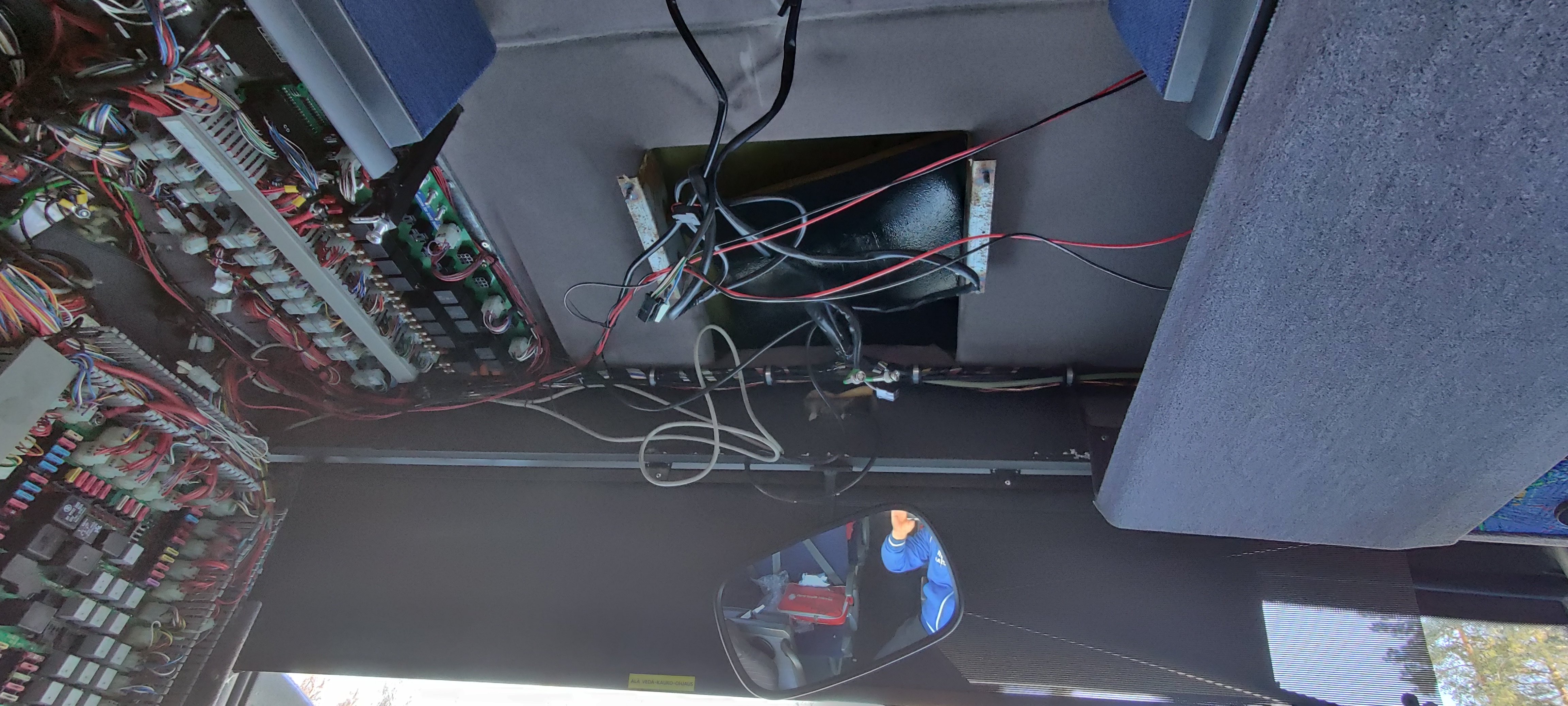

Kattoelektroniikan purkutyöt menossa ennen kanavien poistoa. Ei siihen paljon pohjaa jäänytkään kanavaa pitelemään kun otti pois sekä valielementin että tuon Carruksen 4-kanavaäänilaitteiston. Saa nähdä, löytyvätkö ne radiot jostain päin autoa vielä etsinnöissä.
Noista 4-kanavavehkeistä voi helposti arvata toiselta puolelta, missä kohti aletaan lähestyä ilmastointia.
Kattokanavan katossa näyttää olevan silloin tällöin kolme vierekkäistä poraruuvia kiinni katossa. Oletan, että kanava on korissa kiinni ainakin noilla. Millä muulla se on kiinnitetty?

Onko tuo 502:n sisätila korkeampi kuin 501, kun tuon kattokanavan poistaa? Silmällä tuo kattokanava näyttäisi olevan ~10cm korkeampi kuin 501:ssä.
						- seepra
 - Viestit: 540
 - Truck: Carrus 502
 - Location: Liminka
 - Member id: 418
 - Paikkakunta: Liminka
En tiedä kyllä yhtään, en ole koskaan varmaan käynyt 501:ssä.

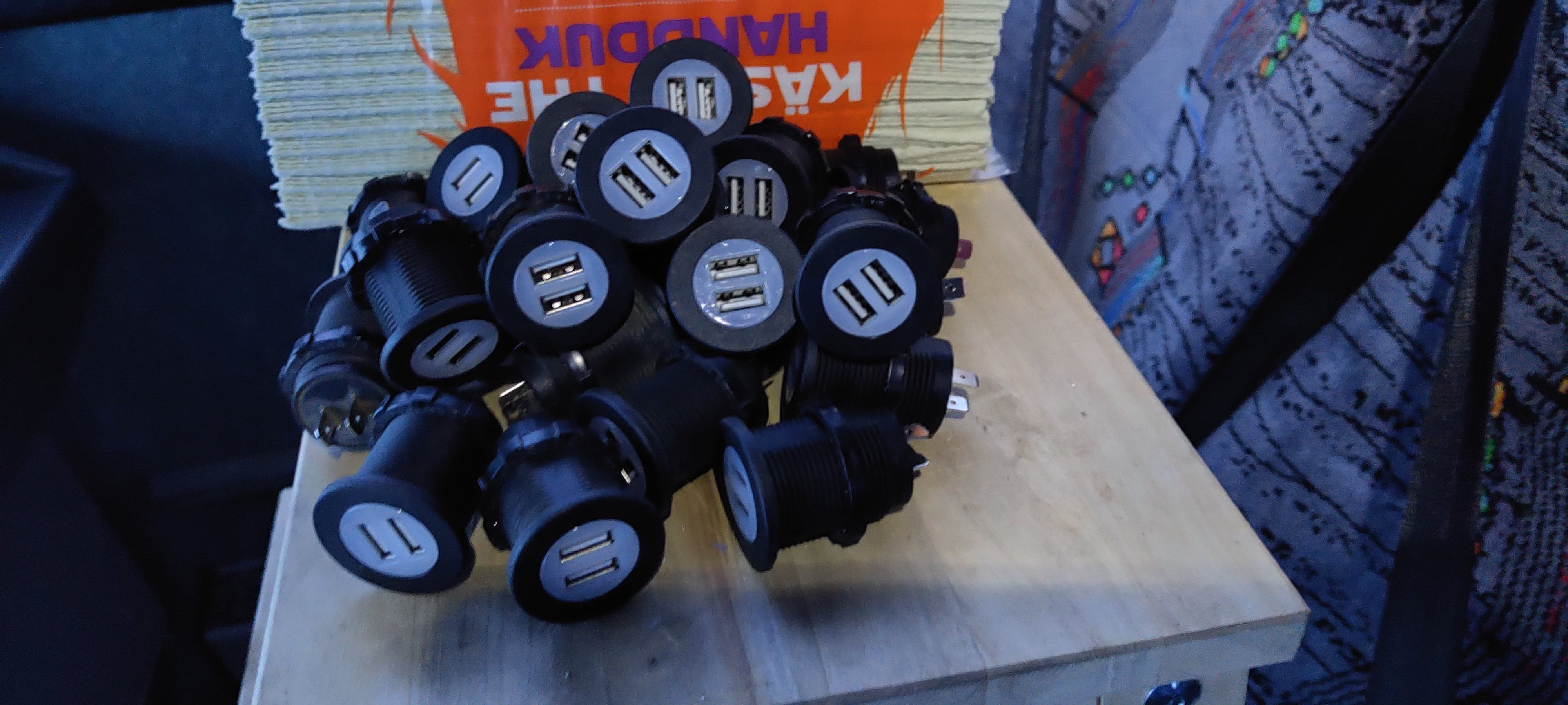

Purin pois nuo jälkiasennetut USB-töpselit tuosta autosta. Tiedän, että USBn jännite on 5V DC. Piuhat menivät suoraan tuohon Volvon valmistaman levyn +30 -merkittyyn terminaaliin jossa näkyvät nuo keltaisella eristetyt abicot. Onko tuo joku 5 voltin töpseli auton sähkökeskuksessa, vai onko jokaisessa noista USB-kikkareesta joku jännitteenalennin? En usko että noissa on ollut USB-väylässä 24VDC.

Noissa usb-motukoissa on jännitteenalennin/ohjauspiiri itsessään.
Ihan käteviä laitteita, älä heitä roskiin.
