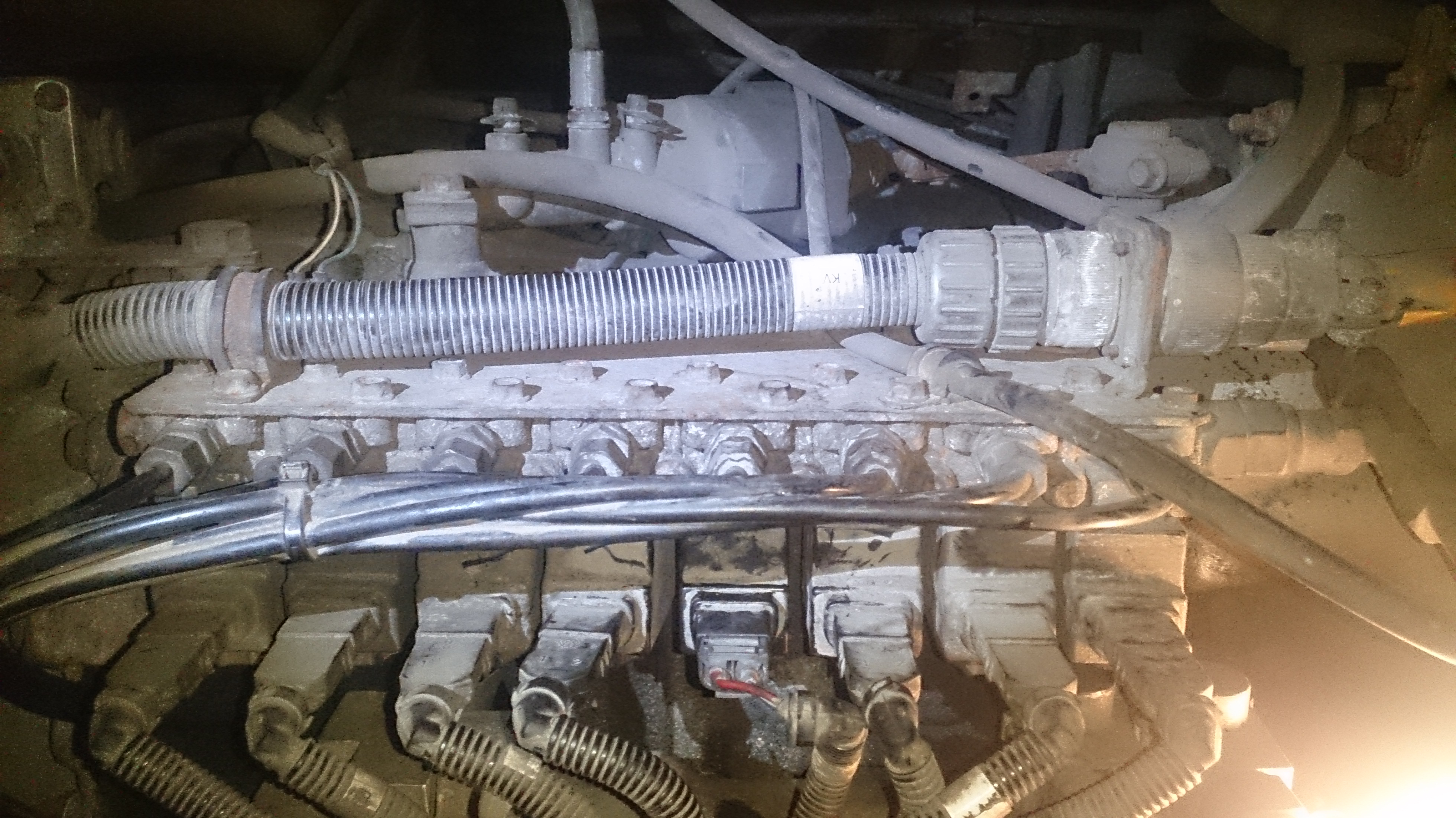

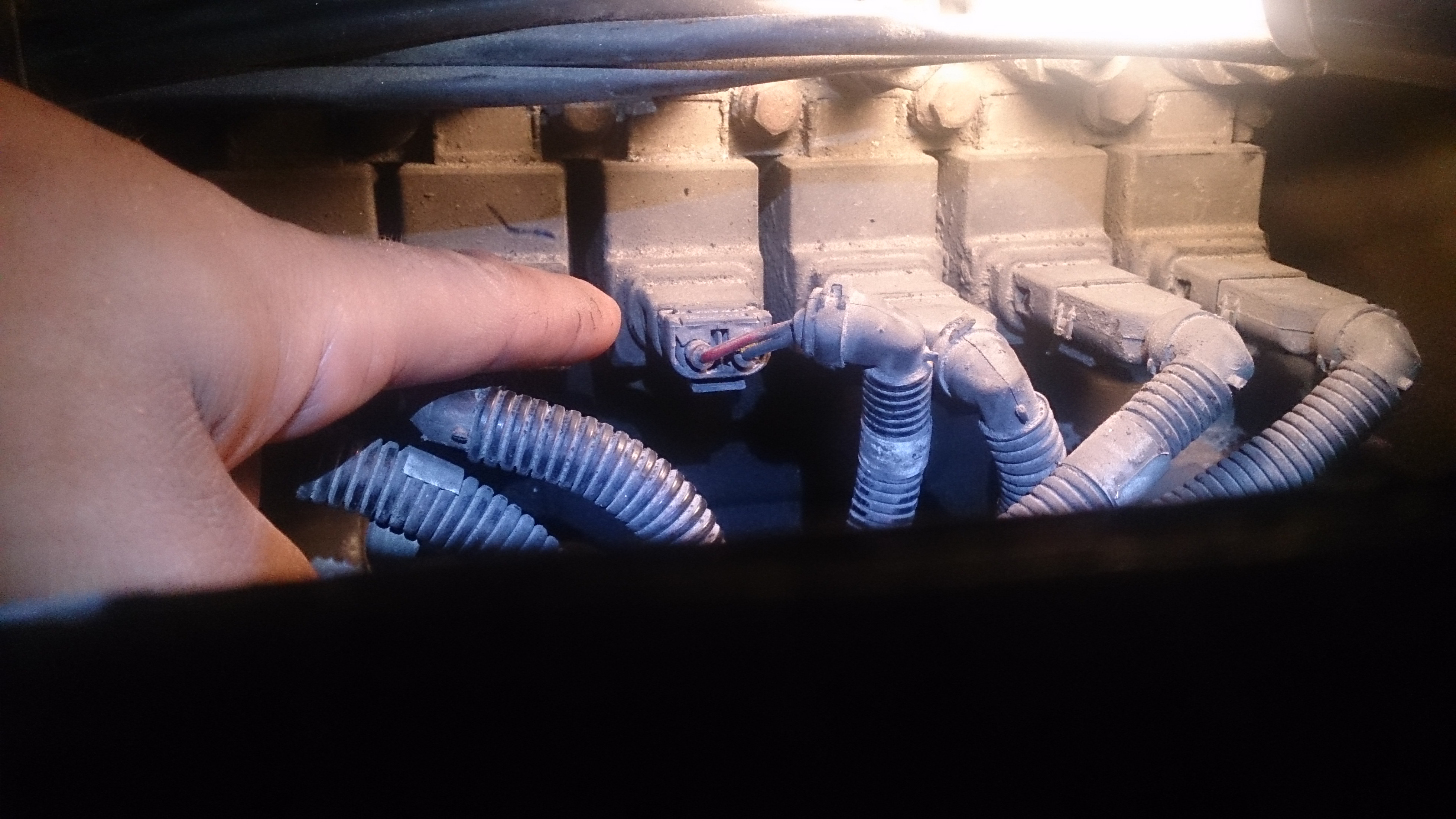

Toi suhisee, mikä lie on ku volvoa en tunne
Viestit: 3099
Re: VOLVO B10M "VIVVI"
Joku magneettiventtiili. Korinnosto / -lasku, niiaus, etuovi takaovi kattokanavat sammutin torvet vessantyhjennys ihan mikä vain. Nyppää johto irti ja kato mitä tapahtuu. Punnerra johto takas ja kato tapahtuuks jotain eriä.
Ahaa, tää on vaihelootan päällä noita on yhtä monta kun vaihettakin

Tossa koko kuva
Viesti Kirjoittaja vee4 »
Taitaa olla vapaan magneettiventtiili. Ei jaksa muistaa ulkoa noiden järjestystä, mutta venttiilit on hidas ja nopea alue, pakki, vapaa, ja sitten neljälle vaihteelle

EGS tuo on. Eli sähkö-pneumaattisesti ohjattu laatikko kytkinpolkimen kera.

Joo 7 lovine robotti popotti on, toimii kyllä vaikka suhisee kuinka. Harmittaa vaan ku hukkaan menee heti paineet kun sammuttaa auton. Kunnon suhina kuuluu ja vähänkö ärsyttää. Purin solenoidin pois ja vaihoi o renkaat ja putsasin mut vuotaa sieltä päästä läpi. Siitä mihin mutteri kierretään kiinni. Pitää varmaan ottaa toi venttiililohko pöydälle ja purkaa välistä pois. Muistelen että kanikoista ei saanut välistä tiputettua yhtä vaan piti avata useampi että sai viallisen välistä. Pitää käydä volvolta uus jolo hakeen maanantaina. Tuskin on ehjiä enonkoskella? Ei ole kyl kun 20km meiltä matkaa.

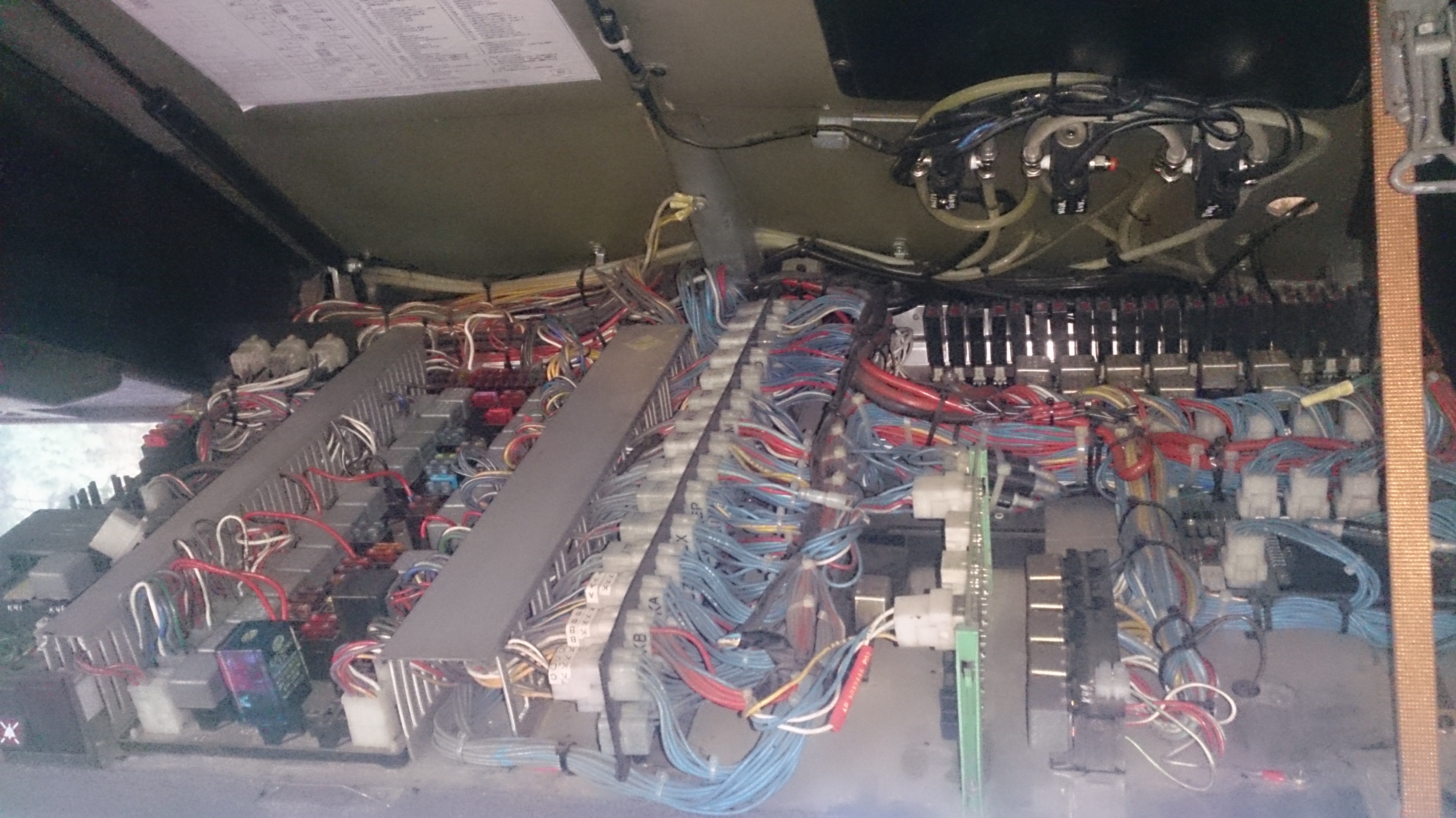

Kävin tuossa sähköjä haistelemassa ja arvelin tuusata seuraavaa: hommaan 24-12 voltin alentimen ja kytken sen sulakkeen väliin sillai että otan sisää 24 ja johdan 12 v toiseen kantaa mistä meno pakkivaloille. Sit saan 12v helpolla pakkivaloihin ja saan uuden peruutuspimeänäköhärvelin toimimaan? Tä? Mitä hovi tästä mieltä?

Ite laitoin katkaisijalla kaammeran.
On kai siellä jossain joku oikeaki varaosaliike? Volvolla toi maksaa jonku kolmetonnii, Tarvike Aholassa markan ja löytyy hyllystä.
Eikö 24v kamera olis paree? Ei tarttis kikkailla. Mulla kamera syö 24v, mutta näyttö 12v. arvaa kummasta tuli savu.... ja aina päällä. Sähköt parkkivalosta. On ihan kiva ajonaikanakin katsoa jos joku roikkuu hanukassa.
