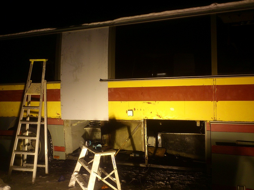

Tälläst täällä
- Keskiovea umpeen
- keskiovihommeli.jpg (152.55 KiB) Katsottu 25903 kertaa

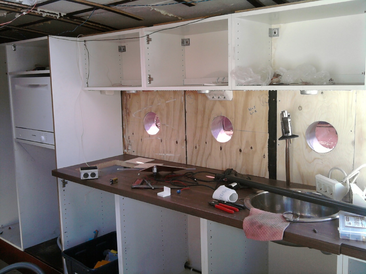

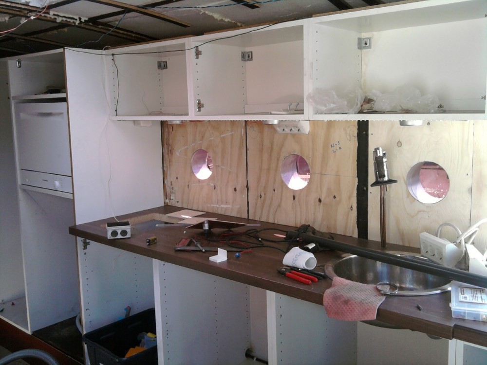

Keittiö vs 3.0....pikkuhiljaa etenee.
Perse edellä puuhun.
- Viestit: 3177
Re: Volvo B10M Ajokki 7000
tykkään noista ampuma-aukoista!
Joo niin määki. Hauskan näköinen ulkoa pimeällä ku noi yläkaappien pohjassa olevat siniset ledinauhat loistaa muuten mustasta lasista.
