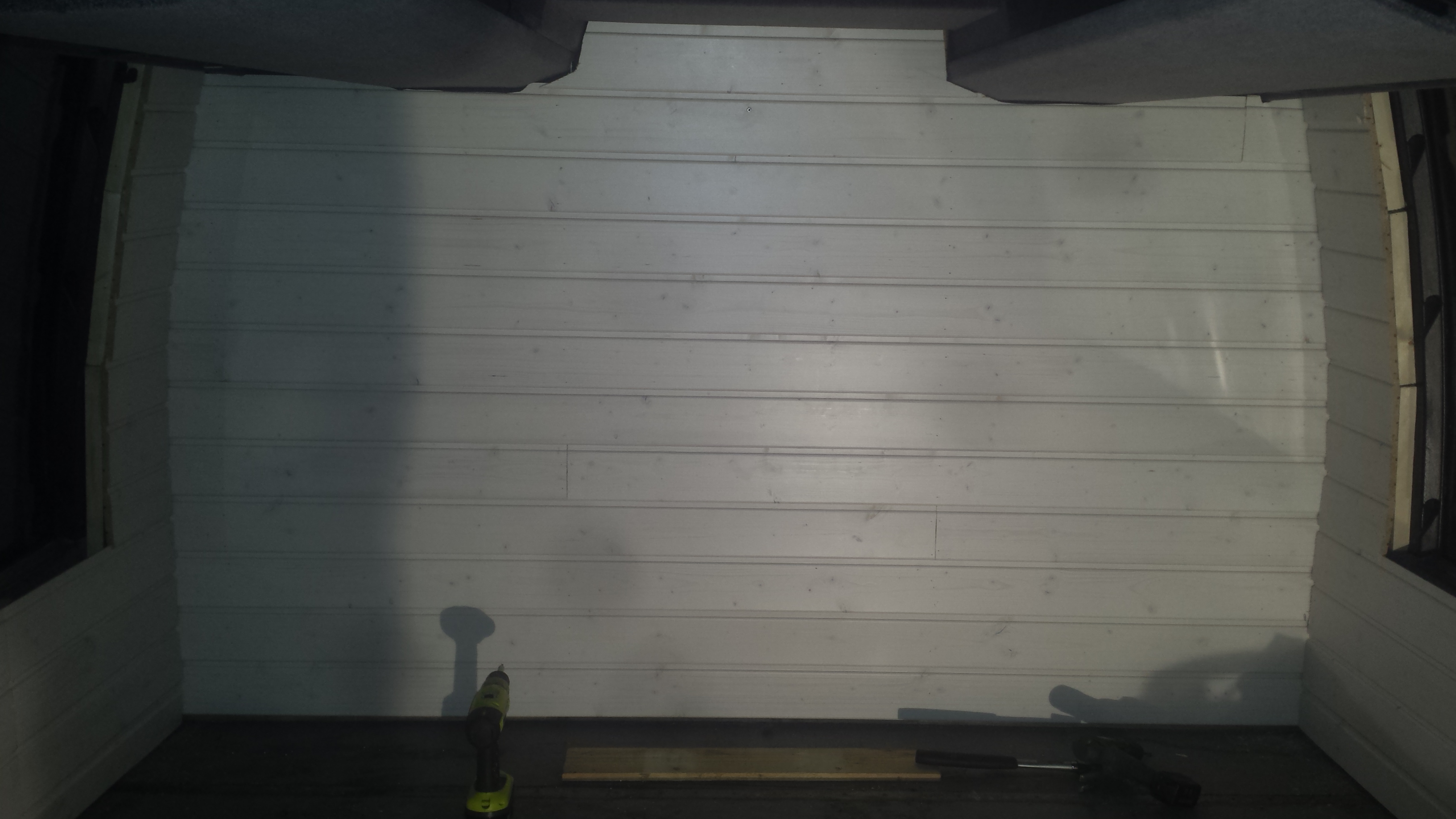

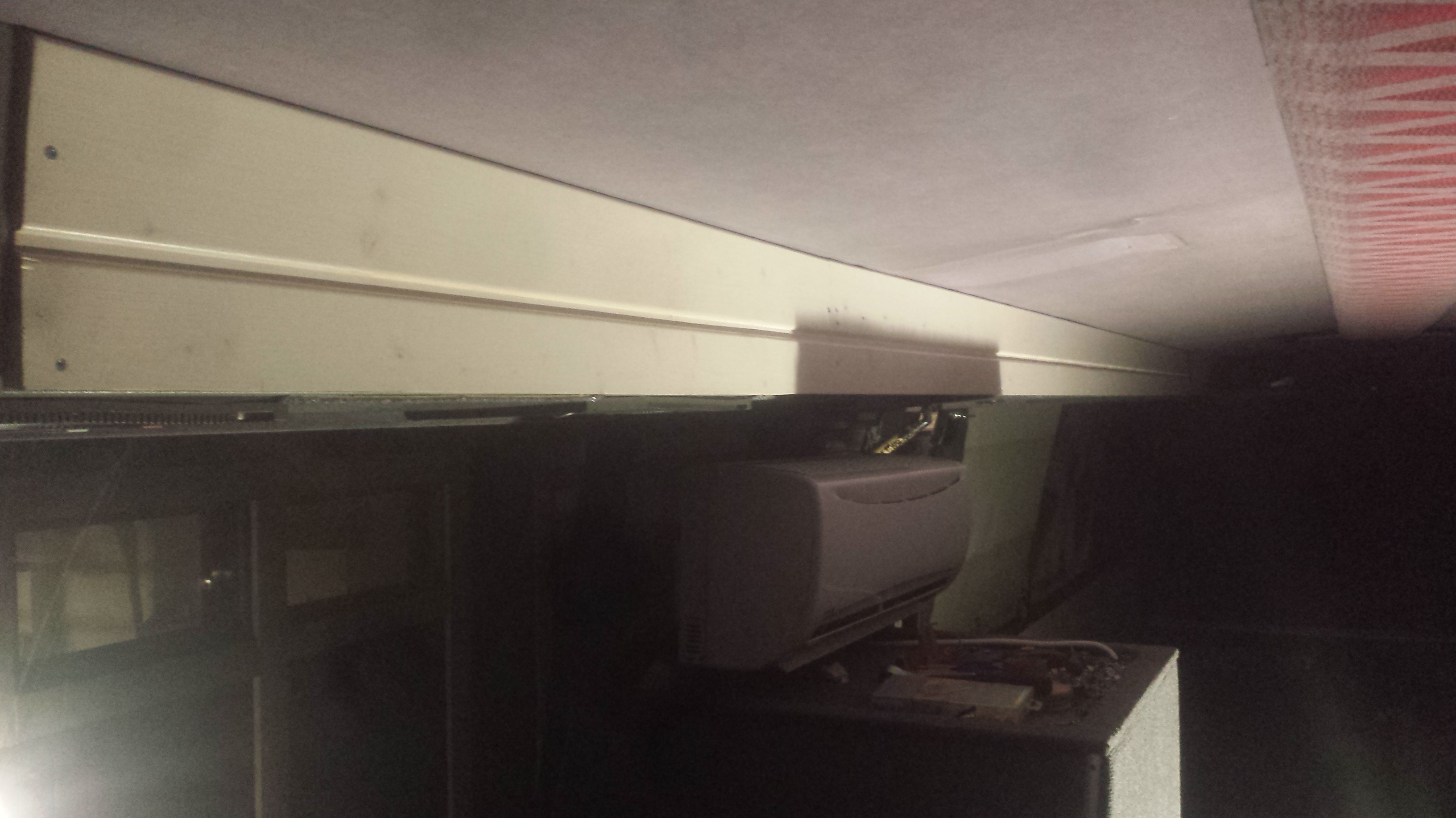

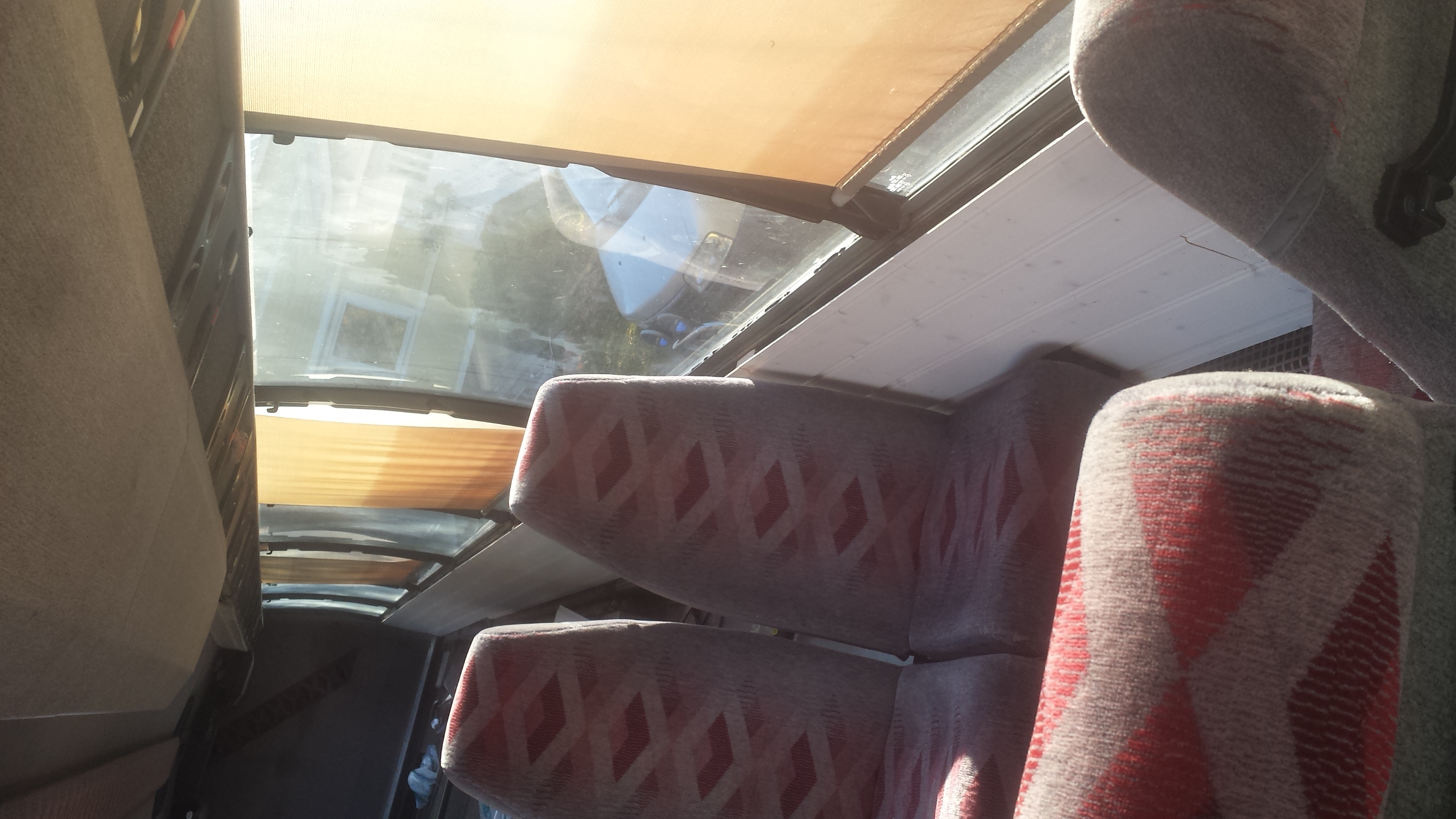

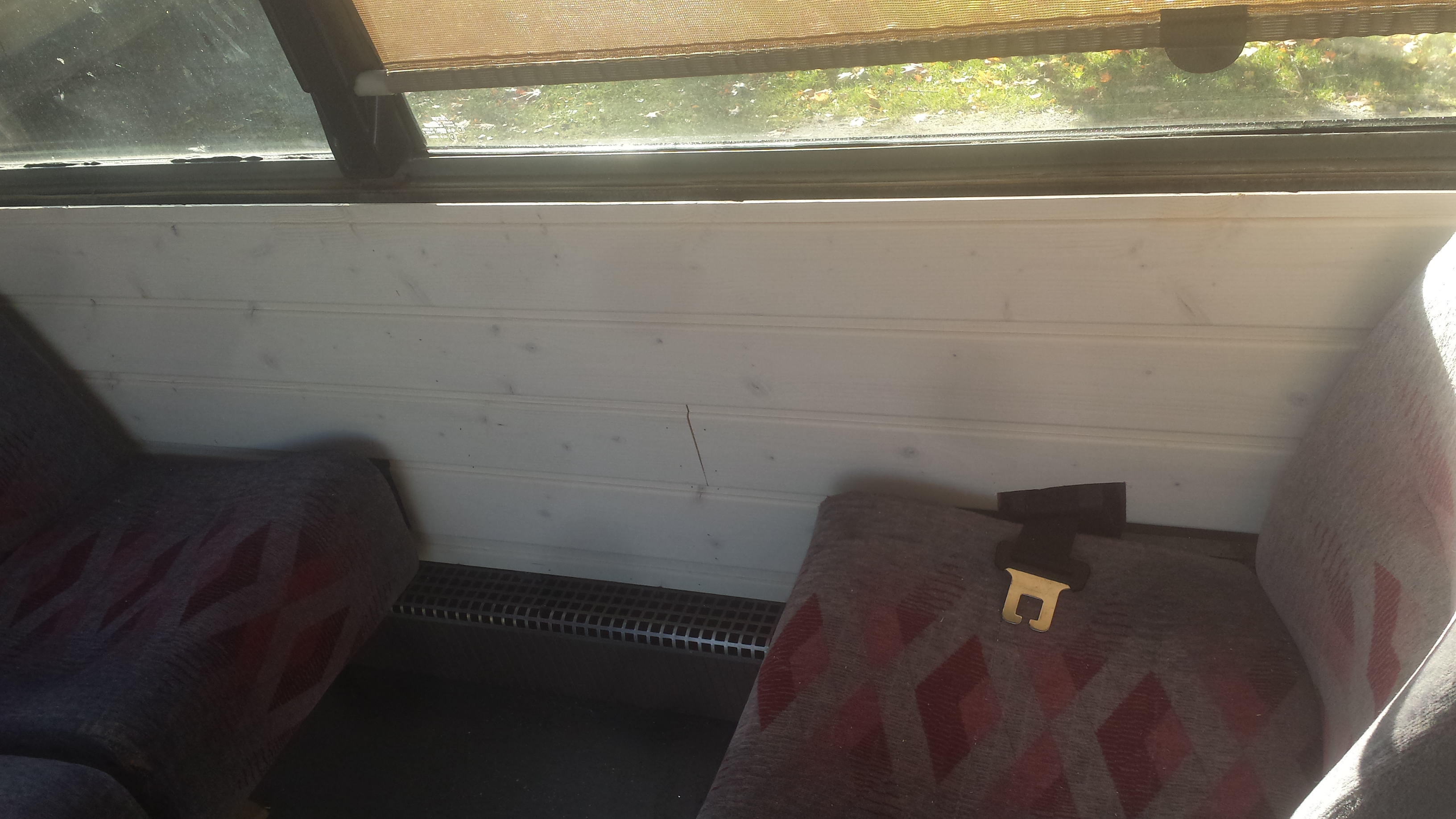

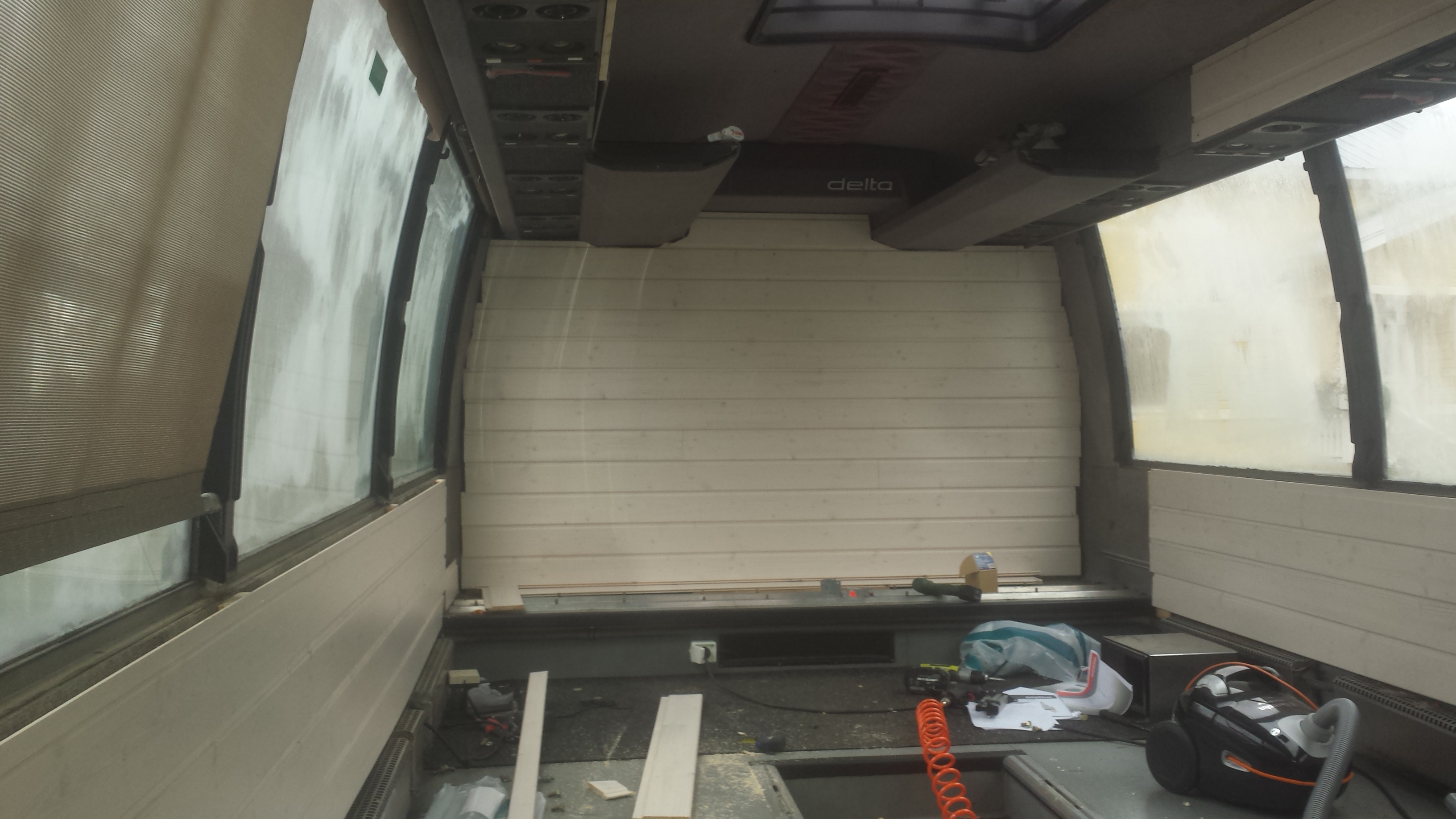

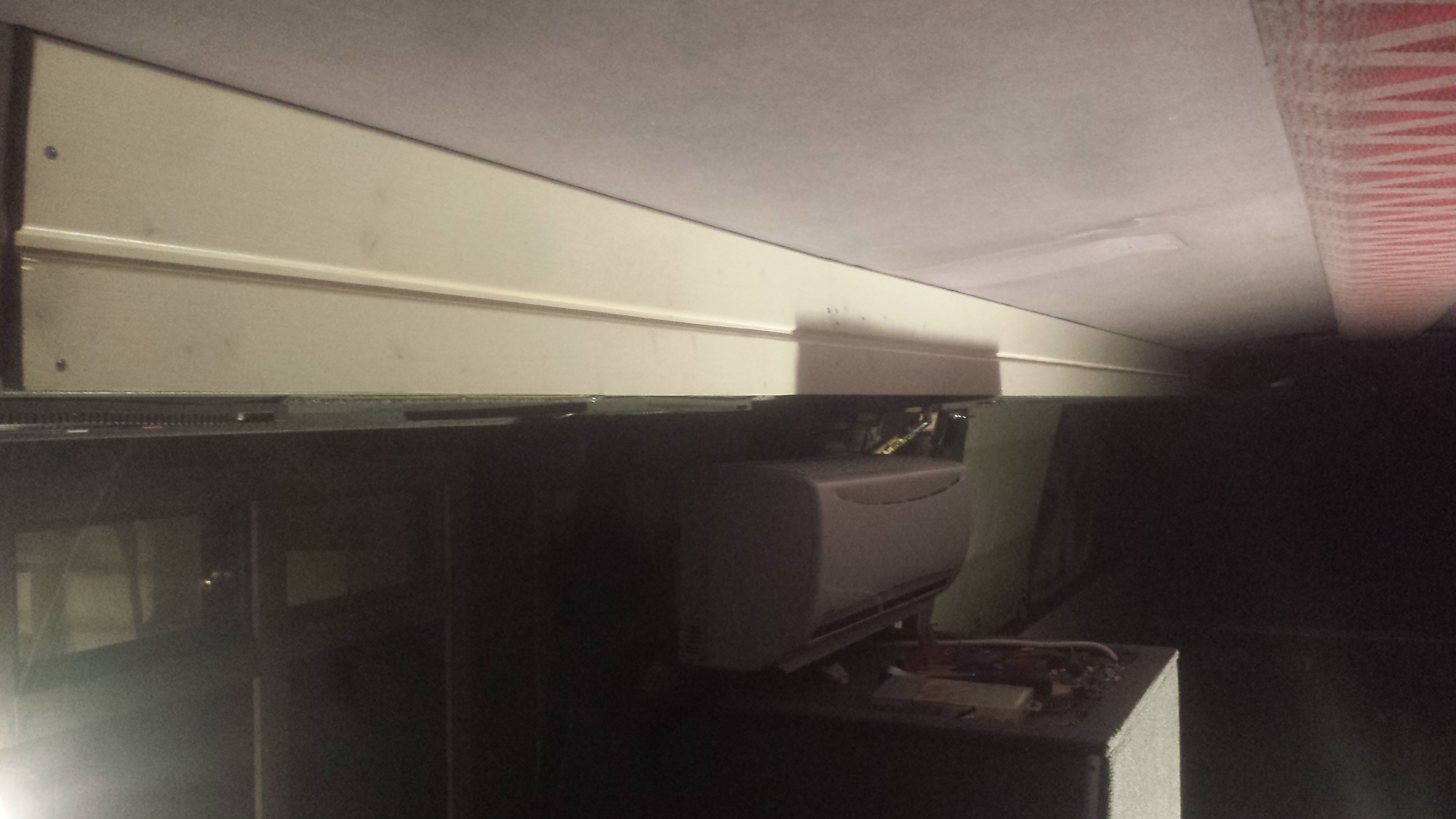

Joo mulla on kyllä ammattikäyttöön tarkoitettu auton sisätilojen pesuri. Siis ostettu autopesulasta ihan ja tekee mit pitää. Mie nyt pähkään mitä teen kun sen nyt tietty varmasti teen että otan sen maton pois seinältä siittä vanerin päältä. Rytoksi oli kuivaa sen mitä koklasin, suomivaahto on kyllä halpaa verrattuna kullan kilohintaan. Paneeleista kyselin tarjouksia ja laskeskelin 14x120x4200 valkolakattua menevän 8 pakettia apout, tekee sen n. 400 jöröä
vaneria saisin 6,5mm toooosi halvalla kyllä, mutta tulee liitokset näkyviin ja sitä mietin jotta kuinka saisi siististi asennettua?

Ourait. Hakusana oli päin. ... no se venttiili sitte vuotaa kivasti. Liekköhän purettava rakenne vai uutta vaan tilalle. No tutkin asiaa toisella hakusanalla jne. Mutta tänää tyrkkäsin jo paneelia seinille ja katon rajaan myös. Huomenna lisää. Pitää herää aikaisin kauppaan kun kahvi näköjään loppu ja se on paha paha asia!

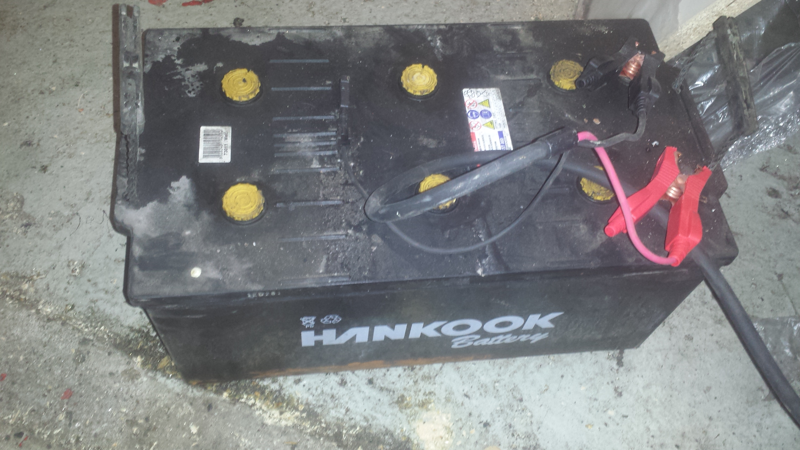

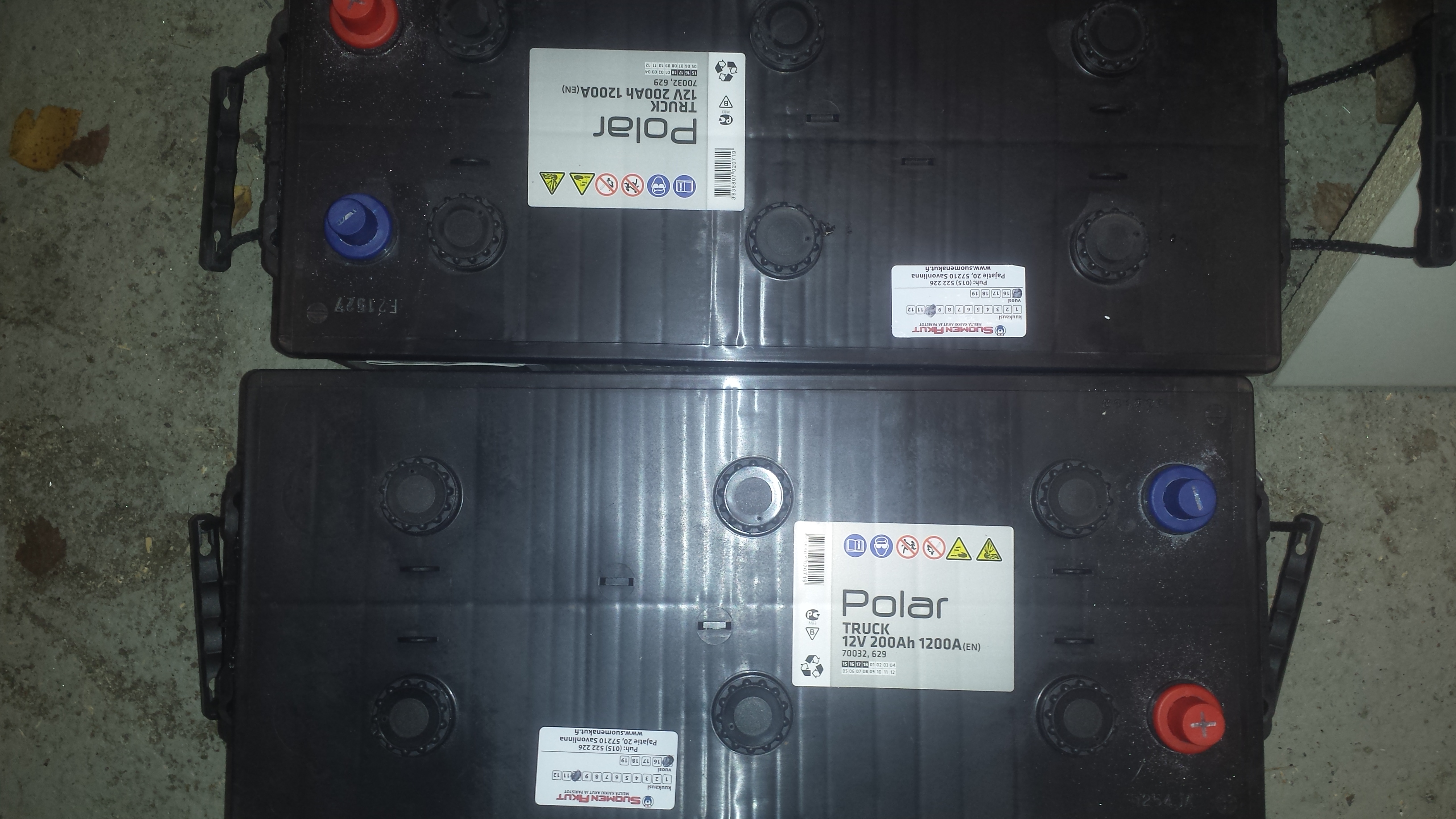

Tänään käyty vehola hakemassa conti hsr m+S etunen huipputikissä sekä se flekti laakerijolopatentti sydeemi, pakoputkea ja tuore 225a akku sekä se tasonsäätö enttiiliä ohjaava iskari. Siksi ne sitä sielläkin sanoi. Mdf listaa haettu reippaasti ja tuuletus ritilät sivuluukkuun ilpille ja jotai överi silikonia mikä pysyy ku räkä kalliossa.
- kulkuri
Re: VOLVO B10M "VIVVI"

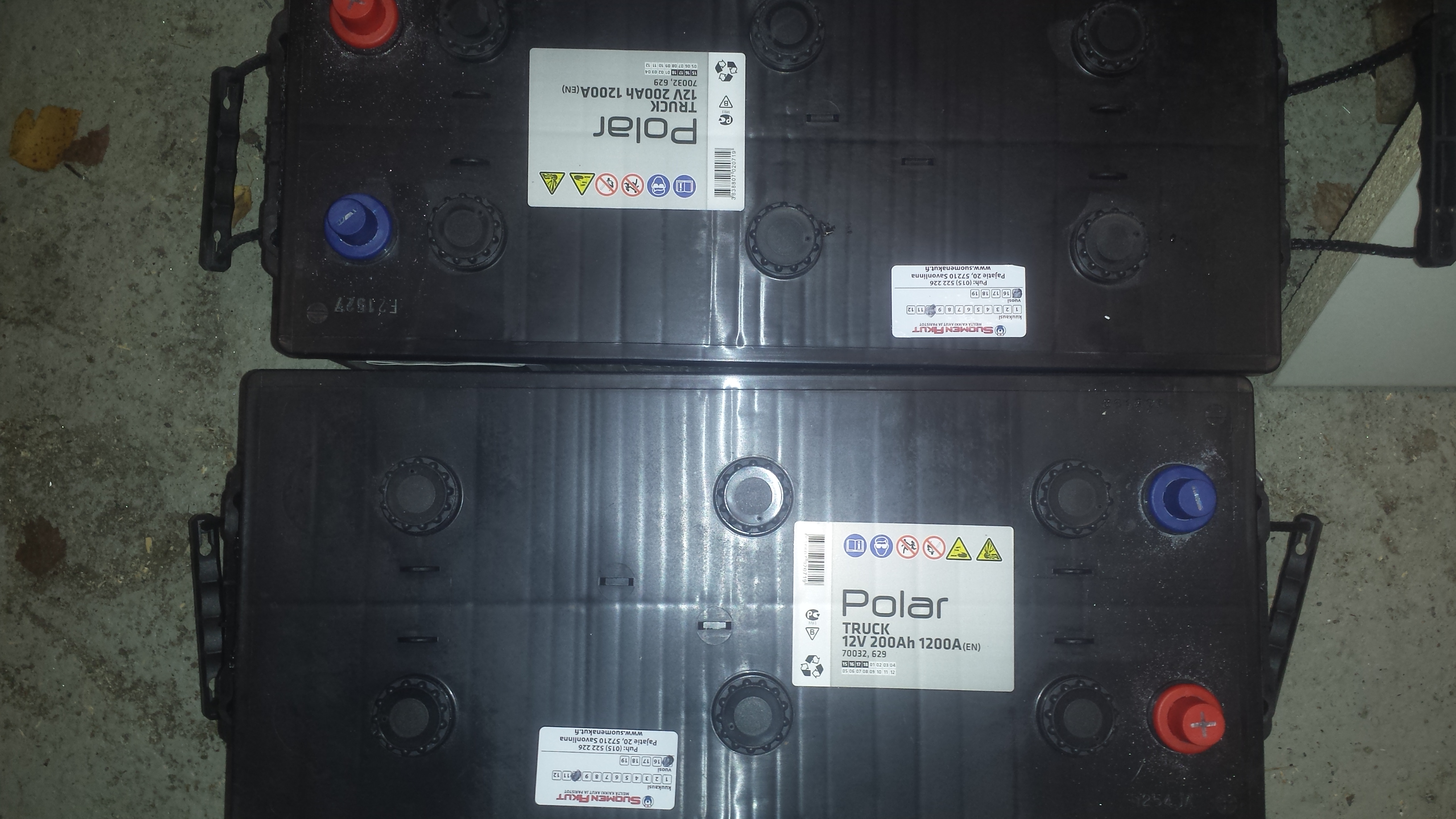

Mitä akku maksoi
"Tuore " purkaamon akku oli30e mut just ajoin pihaan 200ah x2 akkujen kanssa ja jäi 350 e ja sohvakin tuli pihaan
tosin ei purkaamolta eikä akkukaupasta

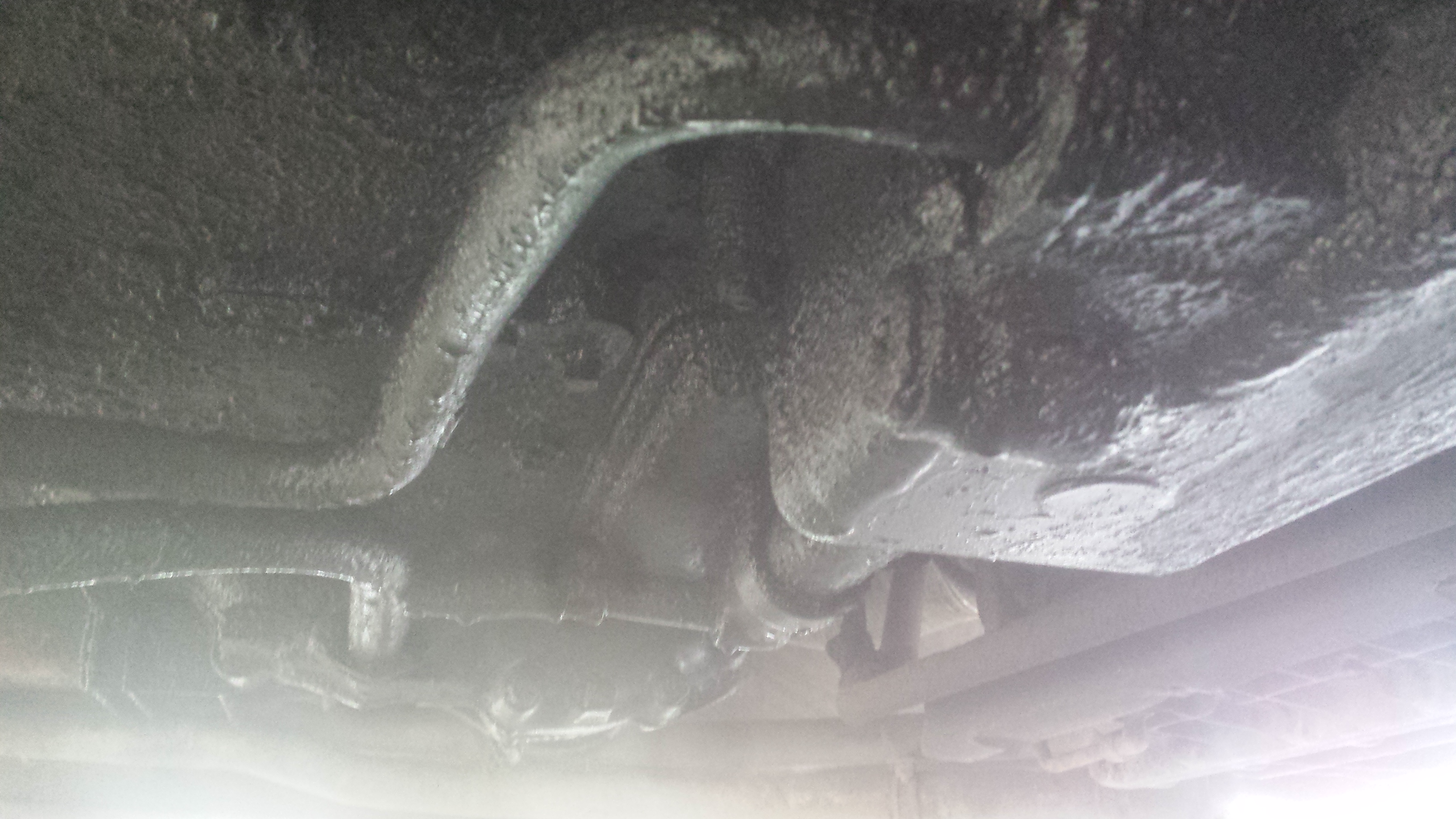

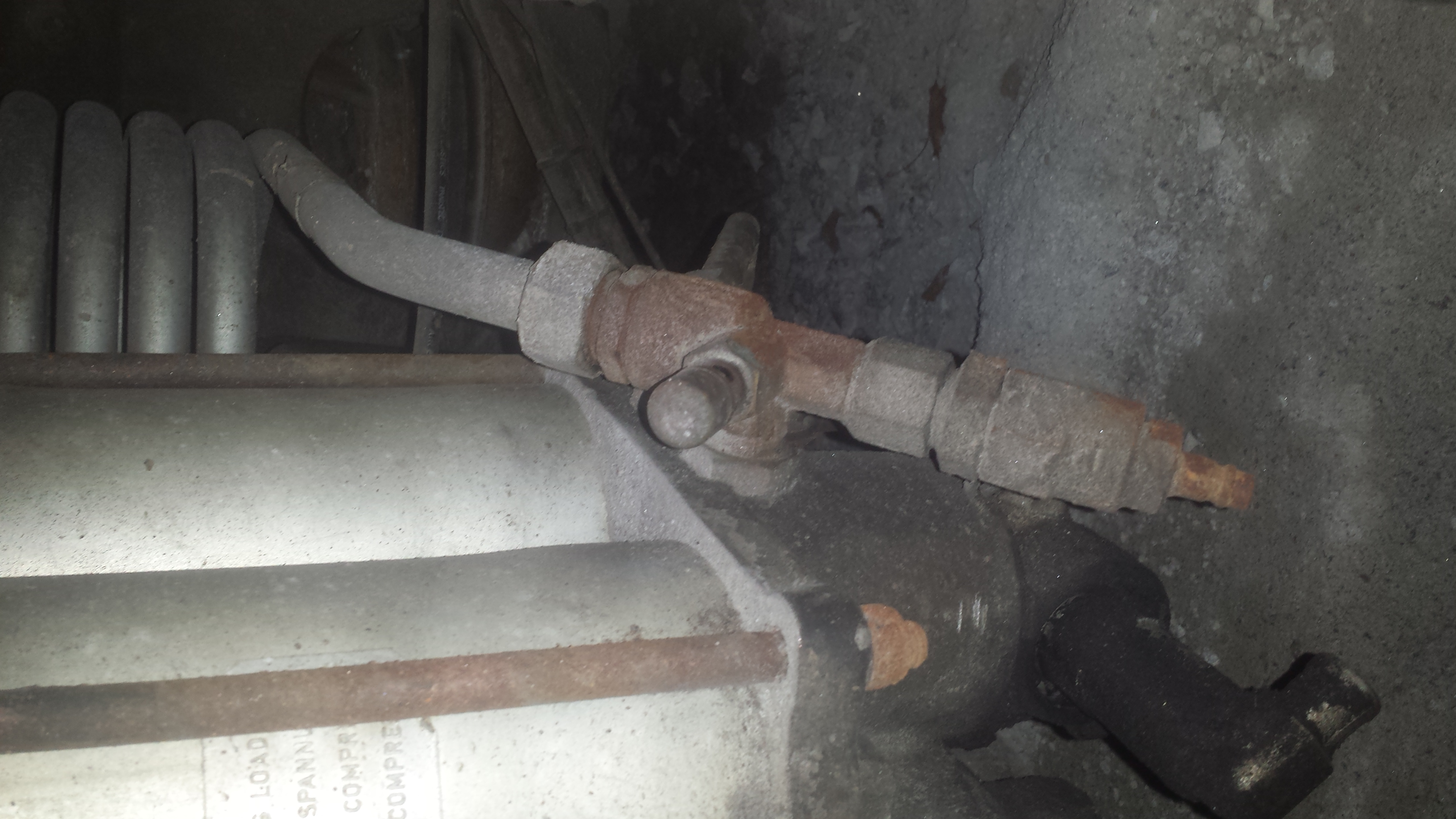

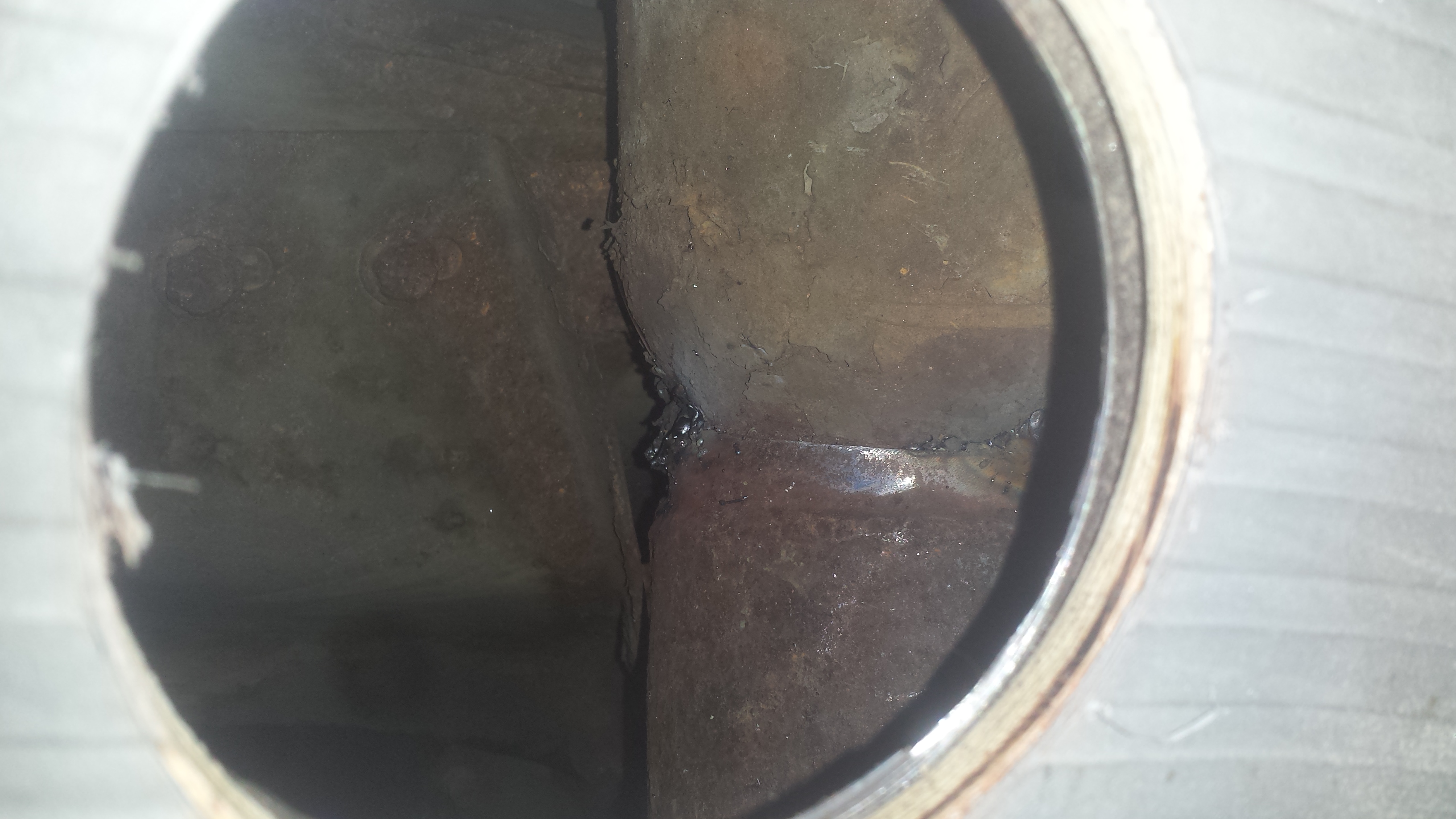

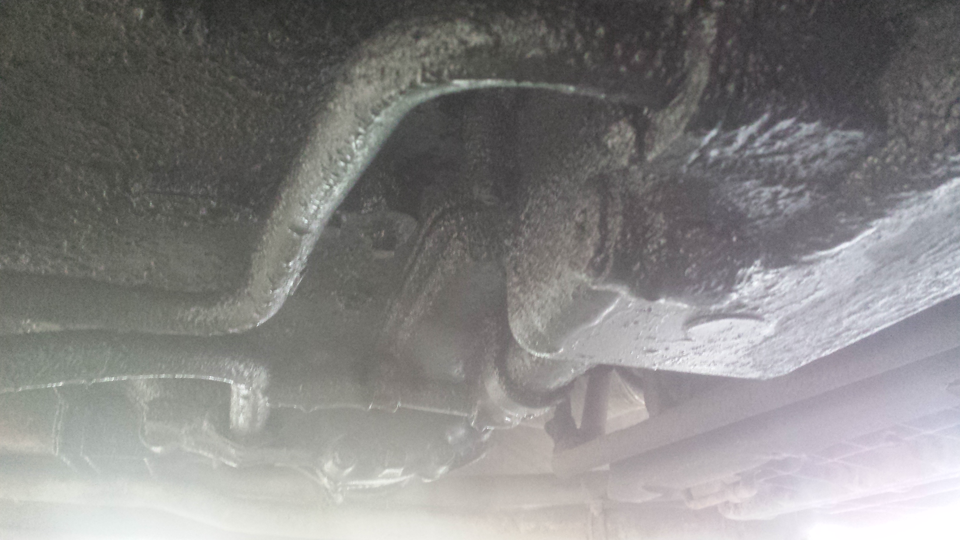

Pikkusen ahdas paikka hitsata putkea. ..
Ei mammakaan osaa

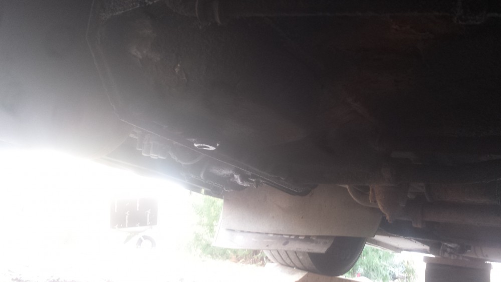

Onks noi koneen öljyroput? Katso tarkkaan ku on vähä vielä kurassa. ...
- Viestit: 3157
Öljykuulerissa on yks ja sit noin keskellä konetta yks. Enhän nyt just muista, mut hämärä kuva ois et niissä on mutterikanta.
Öljysäiliön pohjassa on sit se oikee.
Öljykuulerissa 12 millinen jäähdytysnesteen roppu alapinnassa.
- Viestit: 3157
Ei sitä kyl sit kannata öljynvaihtomielessä avata.
Pitää pestä toi pohja ja ottaa uudet kuvat. Näkis vaikka jotai. Sen hoksasin et lootassa lukee R1000 volvo
kestää näkkyy sen tuhannen hevoista eikös se sitä juuri tarkoita
En nyt tajuu mite tässä on nyt jotenkin nii arka itte ja vaikeasti löydettävissä olevia roppuja pitkin lohkoo. Ja mikä huvittavinta on se että vaihdan hupiautoihin työkseni öljyjä joka päivä ja suodattimia. Hybridit nyt vähä tuotti alkuun vaivaa mut nyt jokapäiväistä hommaa.

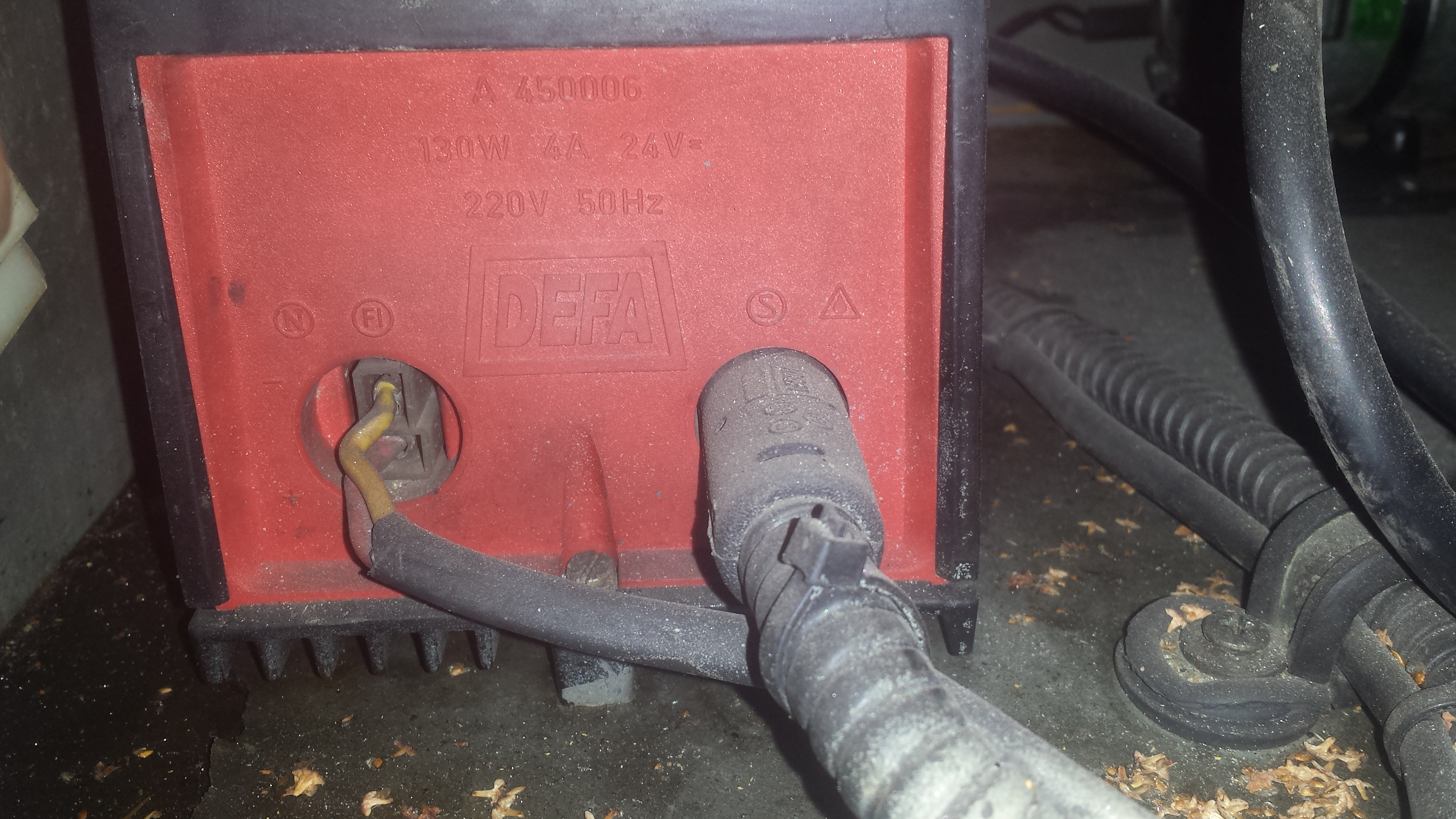

Mikäs tää komootti on? Defa joku laturi vai mittee? Ja sit pannaanko ilma tästä liittimestä sisään?
