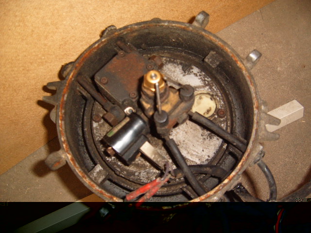

Nyt on webasto otettu auki, pyörii mutta ei tule naftaa (kai?) eikä sytytin vilku ollenkaan...
Kiertovesipumppu testattu suoraan akusta, hienosti pyörii. Onkohan se kiertovesipumppu kytketty silleen että se ei lähde pyörimään ellei vesi ole XX-asteita lämmin?
Kiertovesipumppu on kytketty kiinni webaston ohjausboksiin.
Huomasin myös että Webaston kello vilkkuu 8:88, eikä 12:00 niinkun se minun mielestä on aikaisemmin tehnyt?
Voisiko ohjainboksi olla rikki? Oliko kenelläkään ylimääräisiä bokseja?
Kello on aika lähellä tän näköinen, vähän kulunut vaan...
EDIT: Niin ja se vihreä ledi siinä oikealla palaa himmeänä kun laittaa päälle sen. Jos painan sitä ohituskytkintä niin mitään ei tapahdu. Sulakkeet tarkisitin.

Estääkö se pelkästään sytyttämisen vai koko webaston toiminnan? Minullahan pyörii flekti mutta sammuu n. 10 sek. kuluttuaMimyy kirjoitti:Kyllä webaston vesipumppu pyörii aina kun lämmitin on päällä.
Oletko tarkistanut ylikuumenemis suojaa pannun päältä onko lauennut (kuitattava)ja vaidettava
Laitoin galleriaan kaksi kuvaa...
EDIT: Onko se mikä näkyy toiseksi vasemmalta, punaisen hanan alla? Ihan vasemmalla taitaa olla vaan joku lämpötilan anturi.
Tää webasto ei kuollut niinkun seinään, en ole tätä käyttänyt kun minuutin jaksoissa aina välillä, ensin syttyi OK, sitten kesti vähän kauemmin, sitten se hikkasi välillä ja nyt ei syty ollenkaan...
EDIT2: Ei ollut minulla sellaisia hienouksia, pelkästään anturaa... Lisäsin vielä kuvan galleriaan, jossa näkyy enemmän. Eli minulla on nro 12 mutta ei nro 11...
EDIT3: Voihan se tietenkin olla vieläkin se liekkivahti, pitäisi ottaa irti se ja mitata yleismittarilla miten reagoi taskulampun valoon

Alimmaisessa kuvassa sormi osoittaa tuulettimen ropelliin.. pyöriikö se kun pyörität akselista? Nahistaako jostain vai pyöriikö vapaasti? Meillä teki tota samaa ja ei tullut polttoainetta---> akselin päässä on toi polttoainepumppu ja siellä oli sokka poikki.
kuvia:
-Harri-
kuvia:
-Harri-
- S4300205.JPG (125.76 KiB) Katsottu 24480 kertaa
- S4300207.JPG (126.75 KiB) Katsottu 24477 kertaa
- S4300206.JPG (125.23 KiB) Katsottu 24039 kertaa

onks se kokonaisuudessaan tän näköinen laite:
-Harri-
-Harri-
- S43002051 (1).JPG (126.86 KiB) Katsottu 24731 kertaa

Aika pitkälti joo, mutta minun on käännetty toisin päin ja ohjainboksi on sillä puolella. Käy galleriassa kattomassa uusimmat kuvat, laitoin sinne pari...
Minulla ei ole tollaista sulakelaatikkoa tai mitä sinulla nyt on siinä keskellä pöntön päällä...

siinä on muutama pultti joilla se on kiristetty kiinni tohon "pönttöön" ja sitt siin on saranatappi jonka varassa sen saa käännettyä auki.
Tarkistappa noi liittimet mitkä menee sinne kortille?? voi olla hapettuneita tai jopa piuhat poikki!!!
-Harri-

olitkin sen jo aukaissut. Boksin liittimet kannattaa tarkistaa!!
Suuttimen olet kaiketi ottanut irti ja puhdistanut?
jos se siipi mitä näytin toss kuvassa ei pyöri tai kanittaa, niin sillo sielt on tod. näk. sokka poikki.
-Harri-
-Harri-
