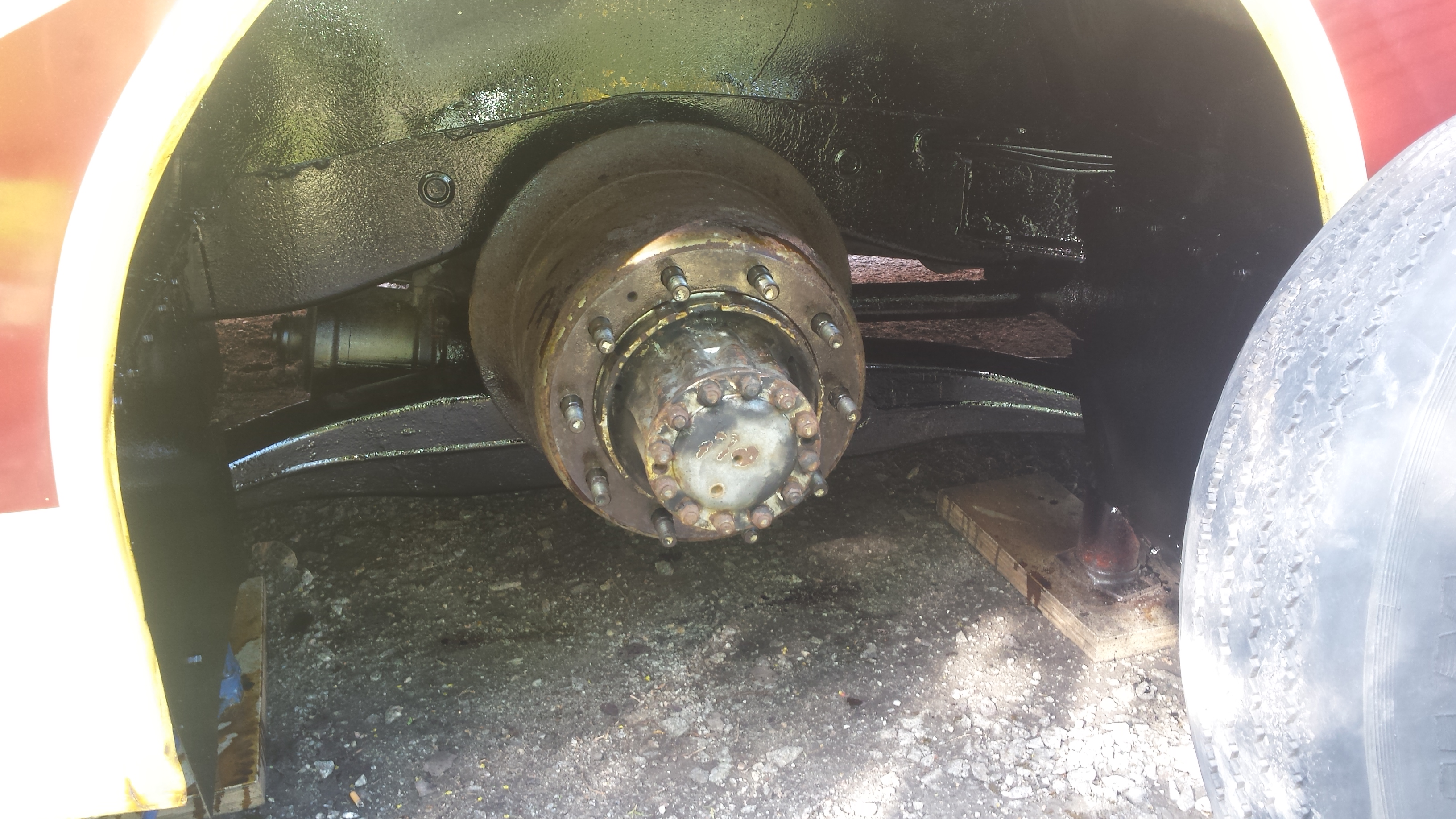

Nonni. Nyt on "vivviin " vaihdatettu myös oikea jousilautanen/levy sinne runkoon.

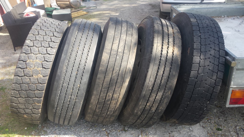

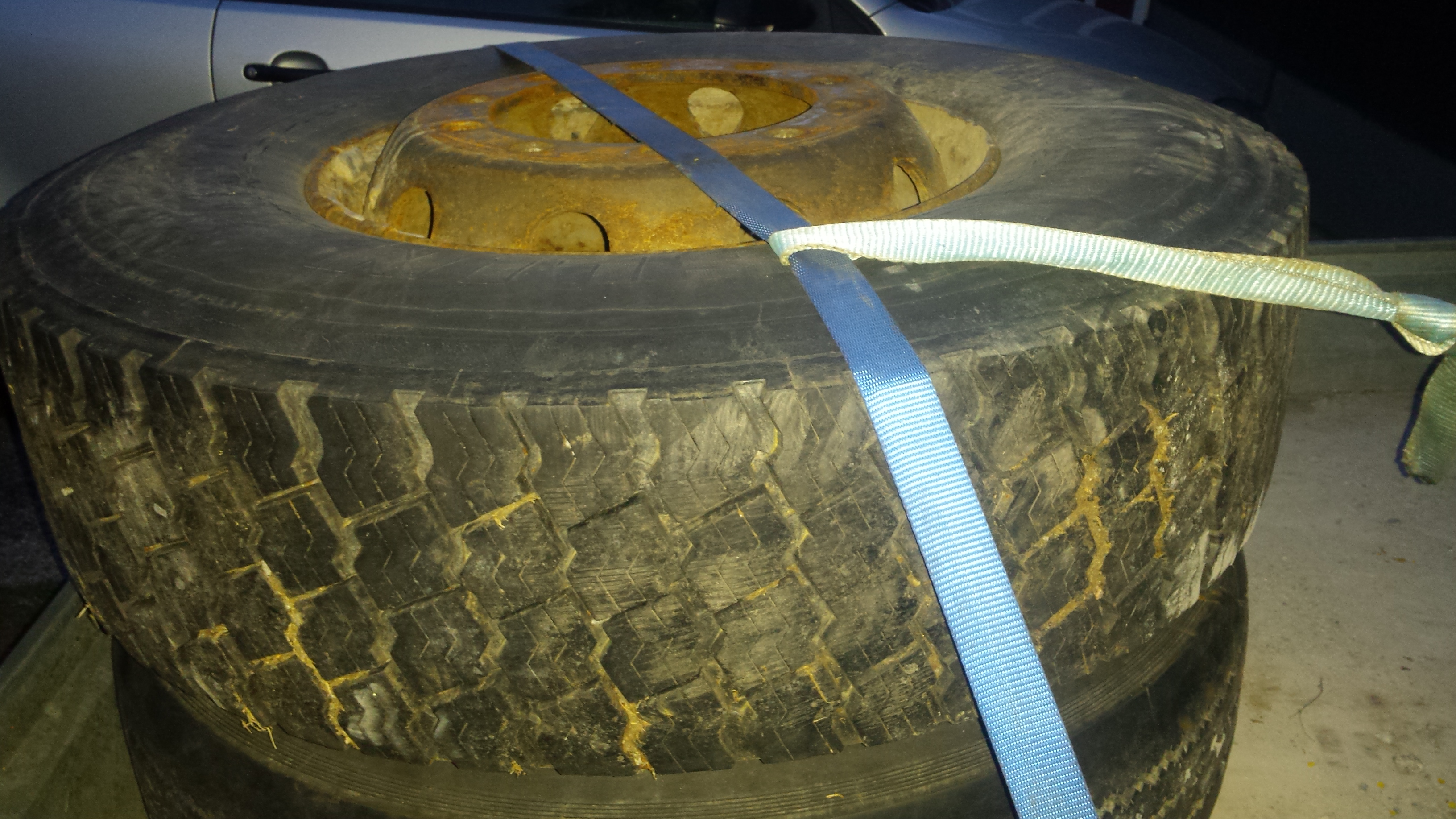

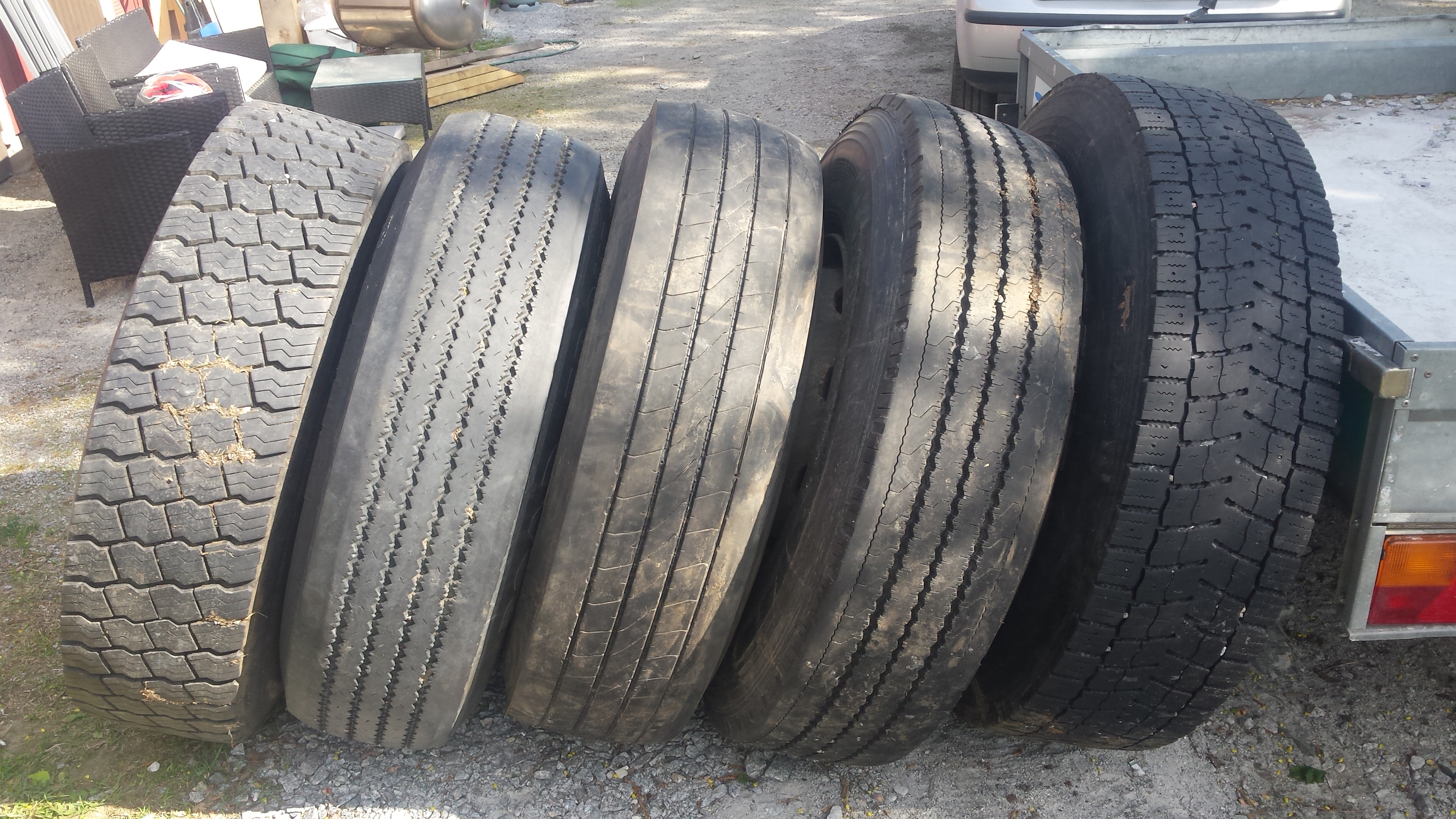

Sit ilouutisii : 2kpl vanteita halki... just vaihoin keväällä ne vanteille ja nyt halki. Voi :x nyt pitäs päättää et myynkö nämä kaikki pois vaiko Otanko pari vannetta jostain näistä ja asennan alla olevien tilalle? Ja mistä noista raahtisi purkaa valssit. Itellä kun ei ole raskaankaluston rengaskoneita ollenkaa ni se on aina "kustannuskysymys " ja ottaa hermoon ku itekkin osaisi mut ei voi. Vai pujottaisiko näistä 4 samankokoista alle. (Vierintäkehältään )
Toi mikä on oikealla ni löytyy 2kpl.
Tässä raati.
Vasen on pykinyt :(

Kiitoksia vinkeistä! Tykit löytyy 2kpl nou problem. Pitää rattorin kauhalla painaa veks. Tekis mieli vain jyräyttää vanteineen 4kpl alle. Vasemmalle jotkut 2 noista ja oikealle sama....

Voi per. .. otin nyt alta nuo "haljenneet " vanteet. Mistään en löydä edes valolla murtumia taikka halkeamia. Voi tsiisus! Pitää käyttää huomenna pajalla vielä :evil:
Sit tässä yx Remix misukka 8.25" vanteella (volvo originaali ) 315 80 22.5.

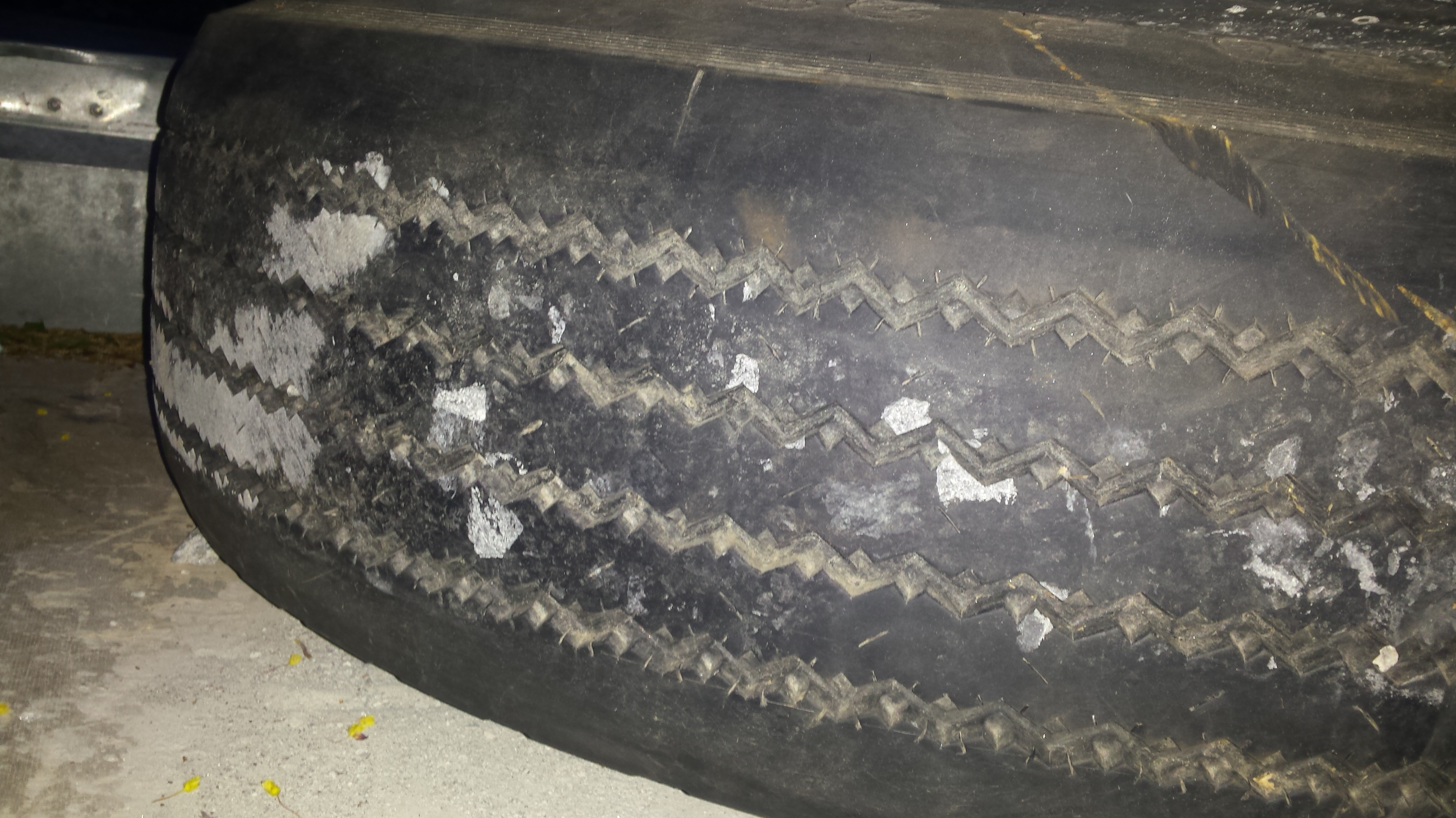

Sit tossa yx barumi 315 80 22.5 154/156 indeksillä ja 08 dotilla, mutta oisko runkovikkoo vai ollu kulmat pyllyllää? Pikkuautosta jos kyse niin kulmat ja joku pusla, mutta raskaasta ei kokemusta. Kuvat alla . (Yläkuvissa sivun alussa barum 2 vasemmalta )
Barum 315 runkovikako?
8.25 levyllä 315 Remix misukka
