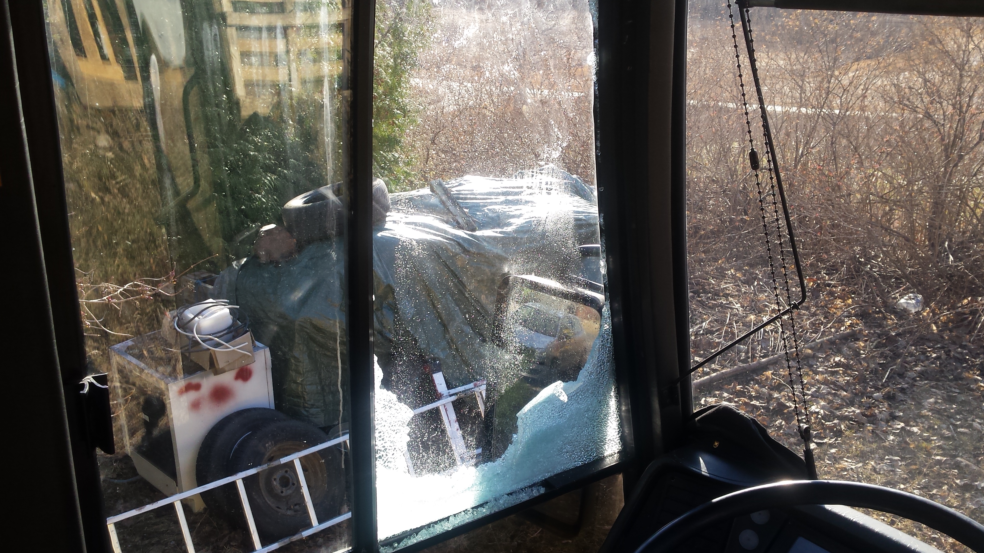

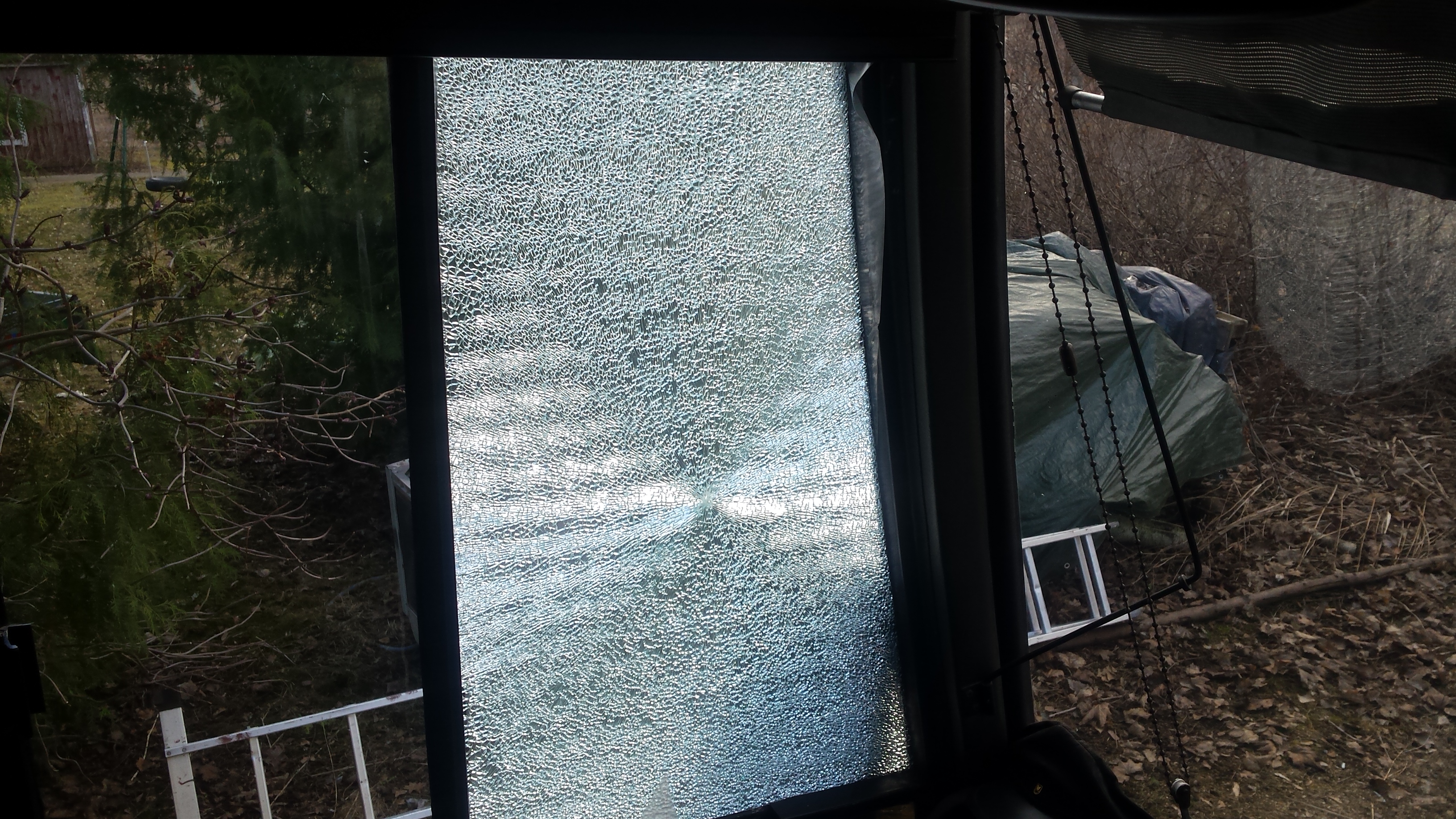

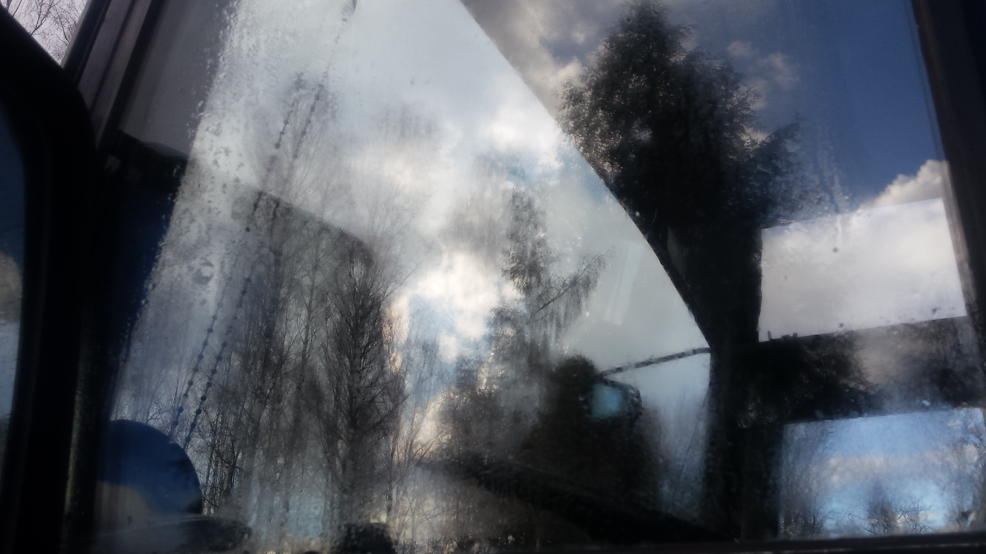

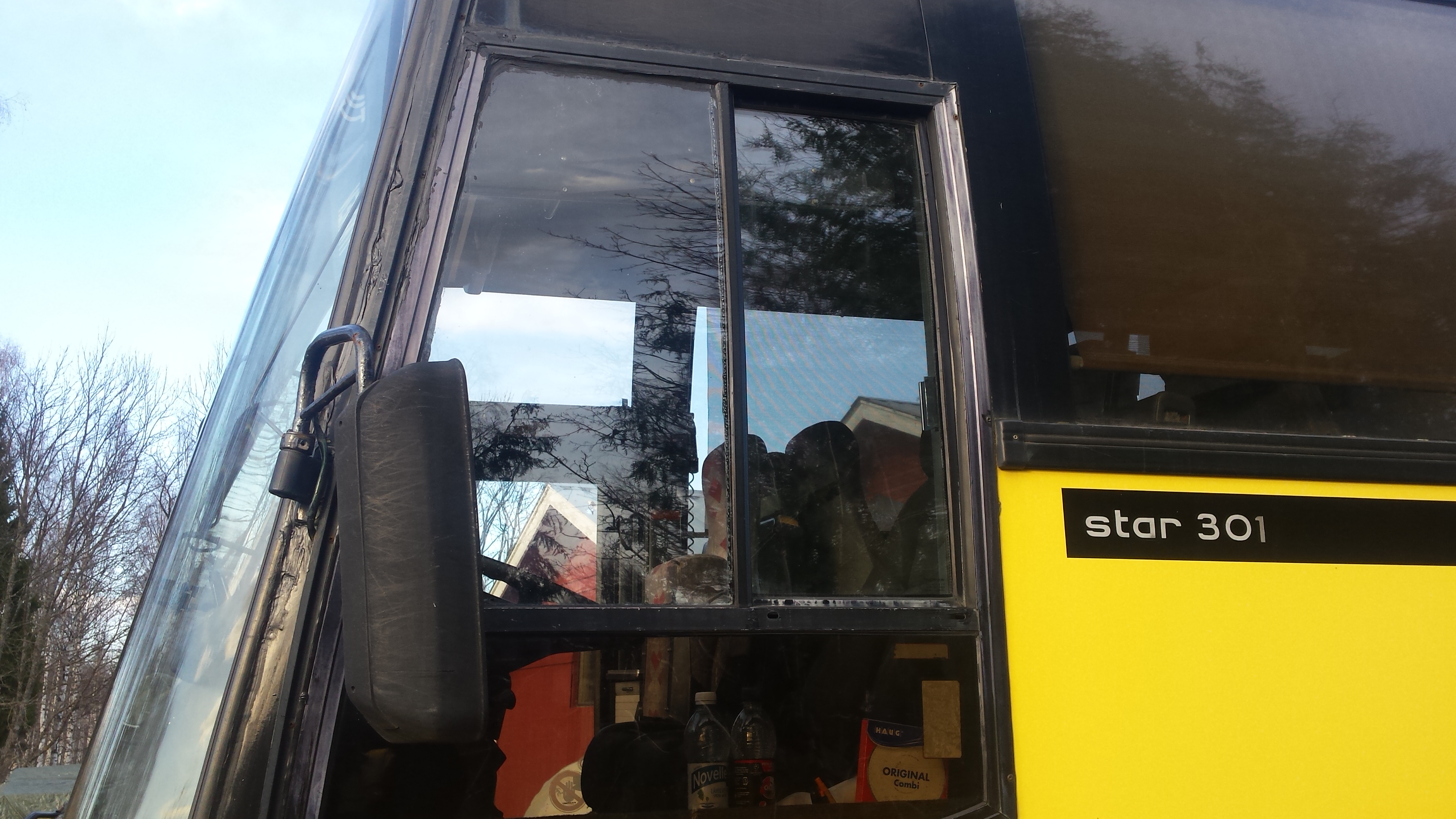

Ha... problem solved :mrgreen:
Järjestys alhaalta ylös.
