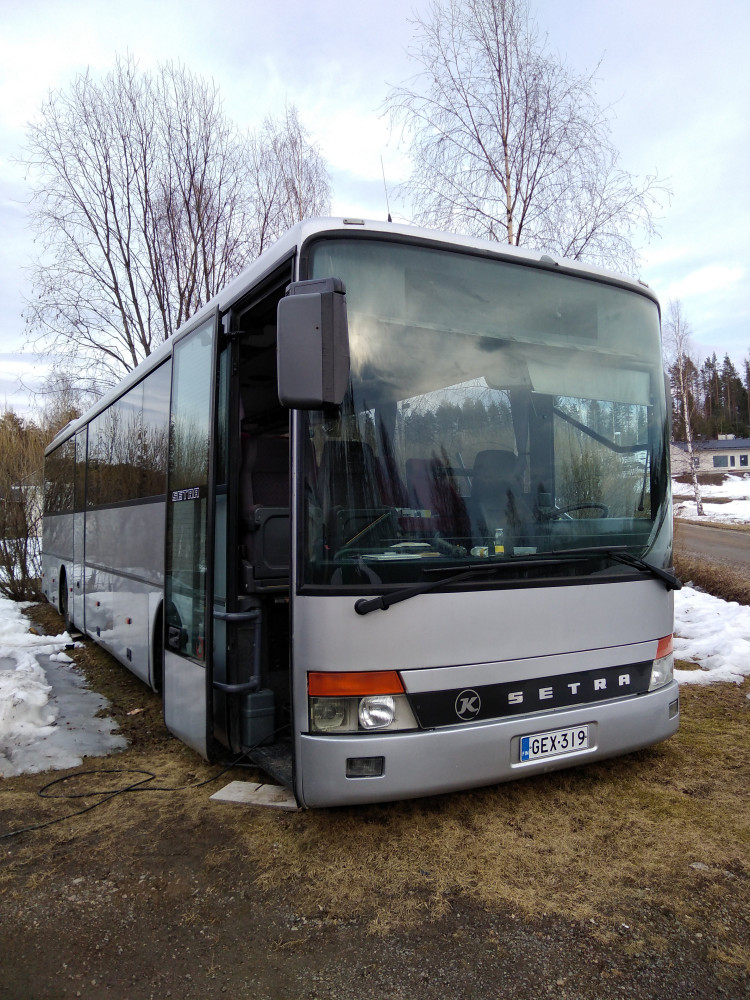

Moi
Setran kanssa harrastettu hiljakseen talven aikana ja nyt kun keli lämpenee niin tarkoitus saattaa reissu kuntoon.
Auto on Seinäjoen ammattioppilaitoksen saksasta tuoma ja heidän käytössään toistakymmentä vuotta ollut yksilö.
Tarkoitus on jättää linja-autoksi 1+12 ja makuupaikkoja 6.

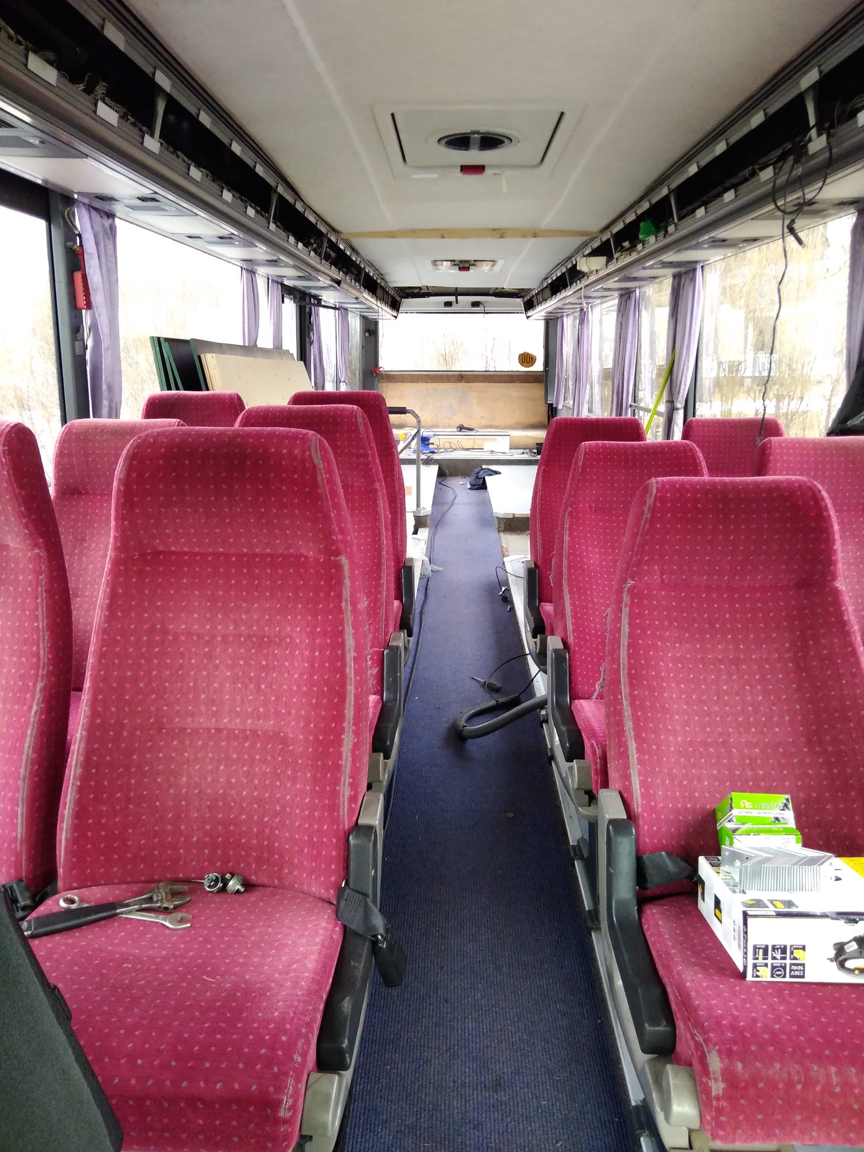

Siisti peli ja suorat seinät! Helppoa ja hauskaa.
Miten toi kattokanava on oikein kasattu? Pystyiskö sen helposti madaltaa vaik viissenttiseks? Tai jos noi tukipienat nappais poikki, pystyiskö ton käytäväpuolen särmän painaa kattoon kii? Niinku et kattokanavasta tulis päästäkatsoen suorakulmanen kolmio? Hankala selittää, TapioK (?) lla oli kuvia semmosesta toteutuksesta...
Re: Setra S315L
Ulkoseinän puoli on kiinni alumiiniprofiilin urassa. Sitä ei saa nostettua mutta käytävän puoli tosiaan noilla tuilla vain roikkumassa. Eli tuo kolmio ratkaisu toteutettavissa katkaisemalla pienat pois.

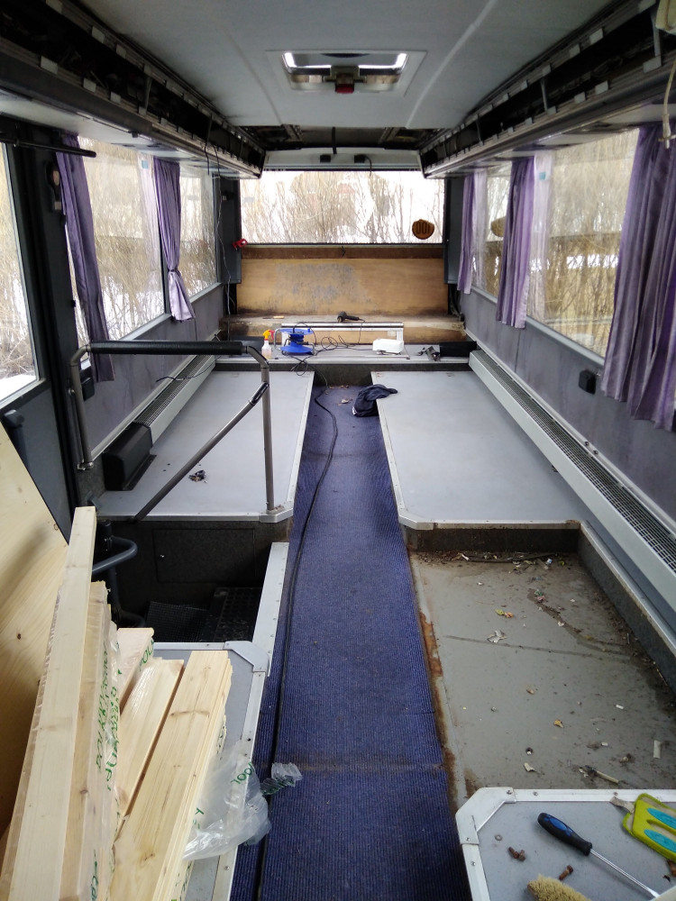

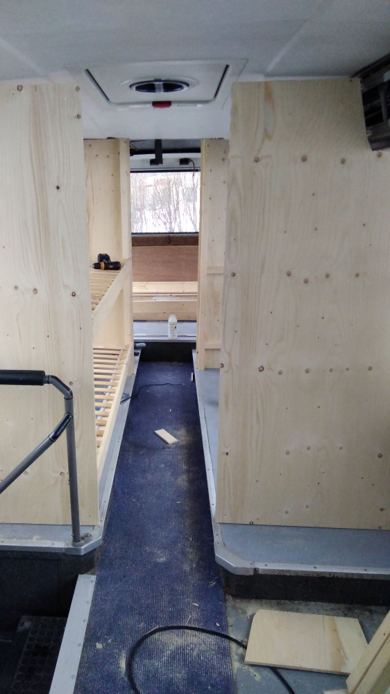

Re: Setra S315H

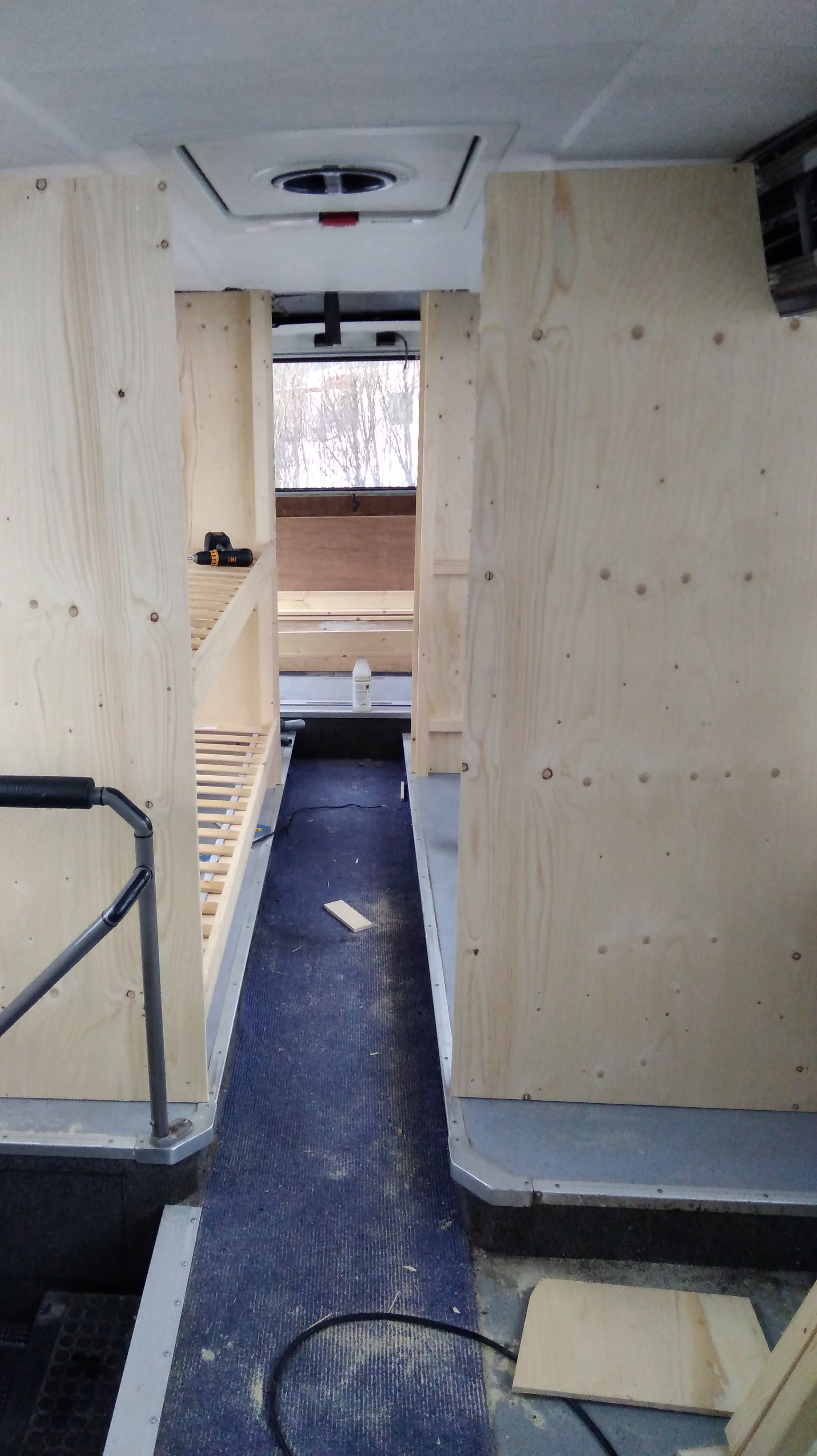

Päivän askareet pulkassa. Kerrossänky 80x200 ja toiseen runko ,parisänky 120x200.
Tässä vaiheessa ei siis ole aikomusta alkaa eristää ikkunoita tai muuta isompaa. Reissataan kesä perus varusteilla ja mietitään sitten onko tarvetta liikkua talvella. Aiemmin asuntovaunujen ja -auton kanssa liikkuminen on ollut kolmen vuodenajan touhua...

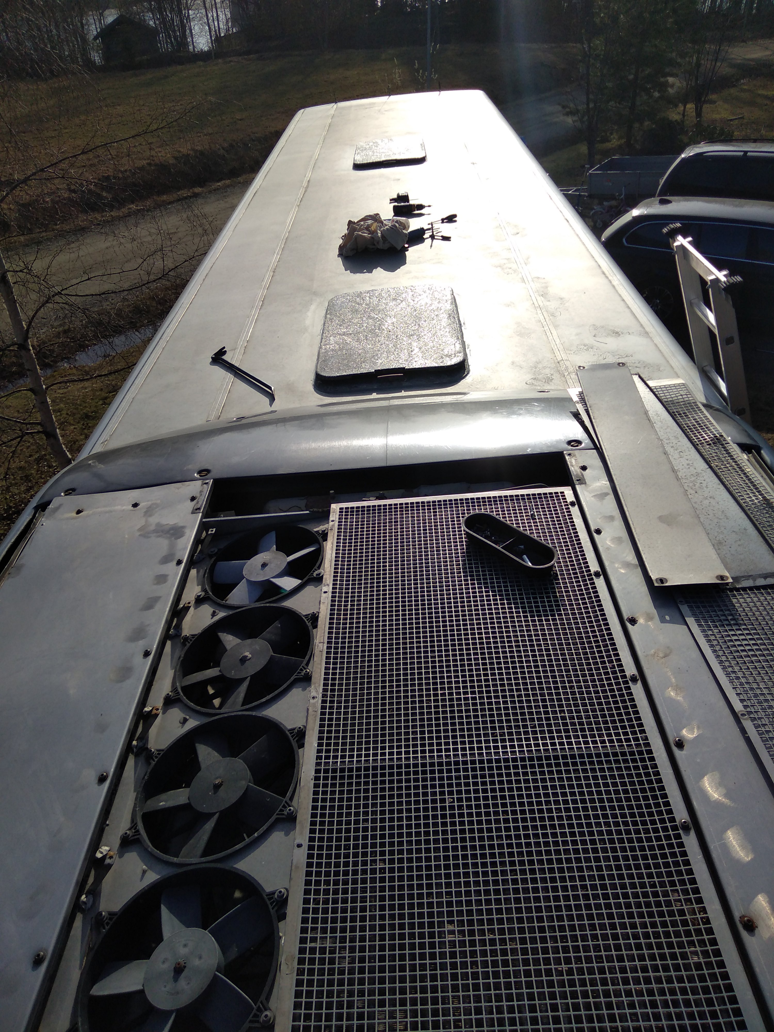

Tämä päivä mennyt katolla. Kaikki läpiviennit ja ympärykset "täyteen" butyylimassaa. Vuotaa jonkin verran oikealle kattokanavaan ja vuotaa sisälle enimmäkseen takanurkan alueelta
- Viestit: 3101
Re: Setra S315H
Vesihän on siinä mielessä jännää tavaraa, et se menee aina alamäkeen. Paitsi silloin ku se päättää mennä johonki ihan muuhun suuntaan... esim bussin rakenteissa. Takanurkan vuoto saattaa tulla etunurkasta.
Laita ny ainaki kalvot ikkunoihi.
Re: Setra S315H
Juu, keulasta aloitin. Tuulilasin yläkulma, kulmavalot, kolme antennia, kaksi kattoluukkua ja ilmastoinnin kennokotelot. Huh mikä homma.

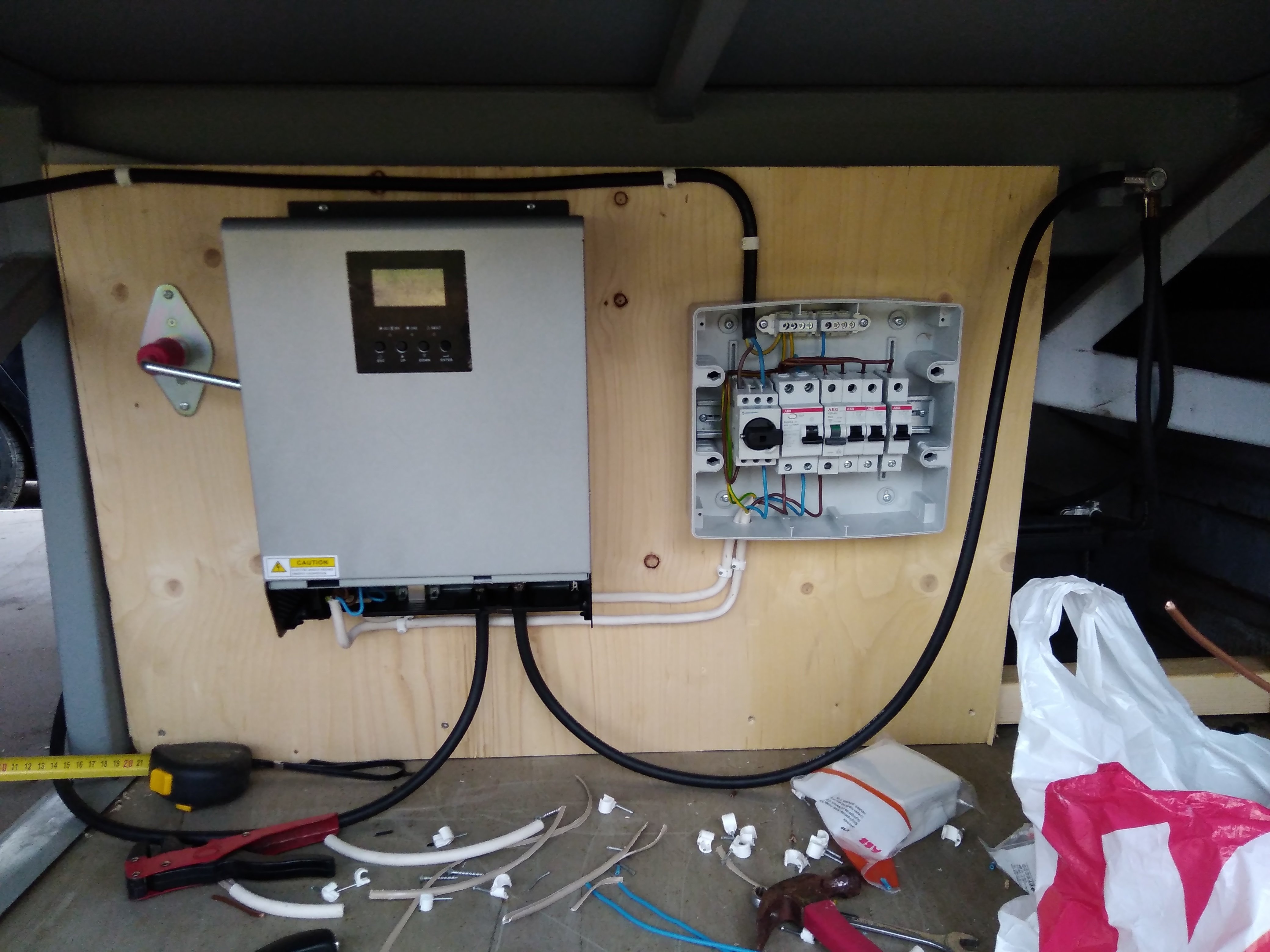

Sähkötöitä tänään.
Akusto 24V 460Ah, invertterilaturi 3Kw/25A/30A, aurinkokenno 270w (toinen varmasti tulee hankintaan) ja aggregaatti 2Kw digitaalisesti.
Koitetaan näillä päästä alkuun.

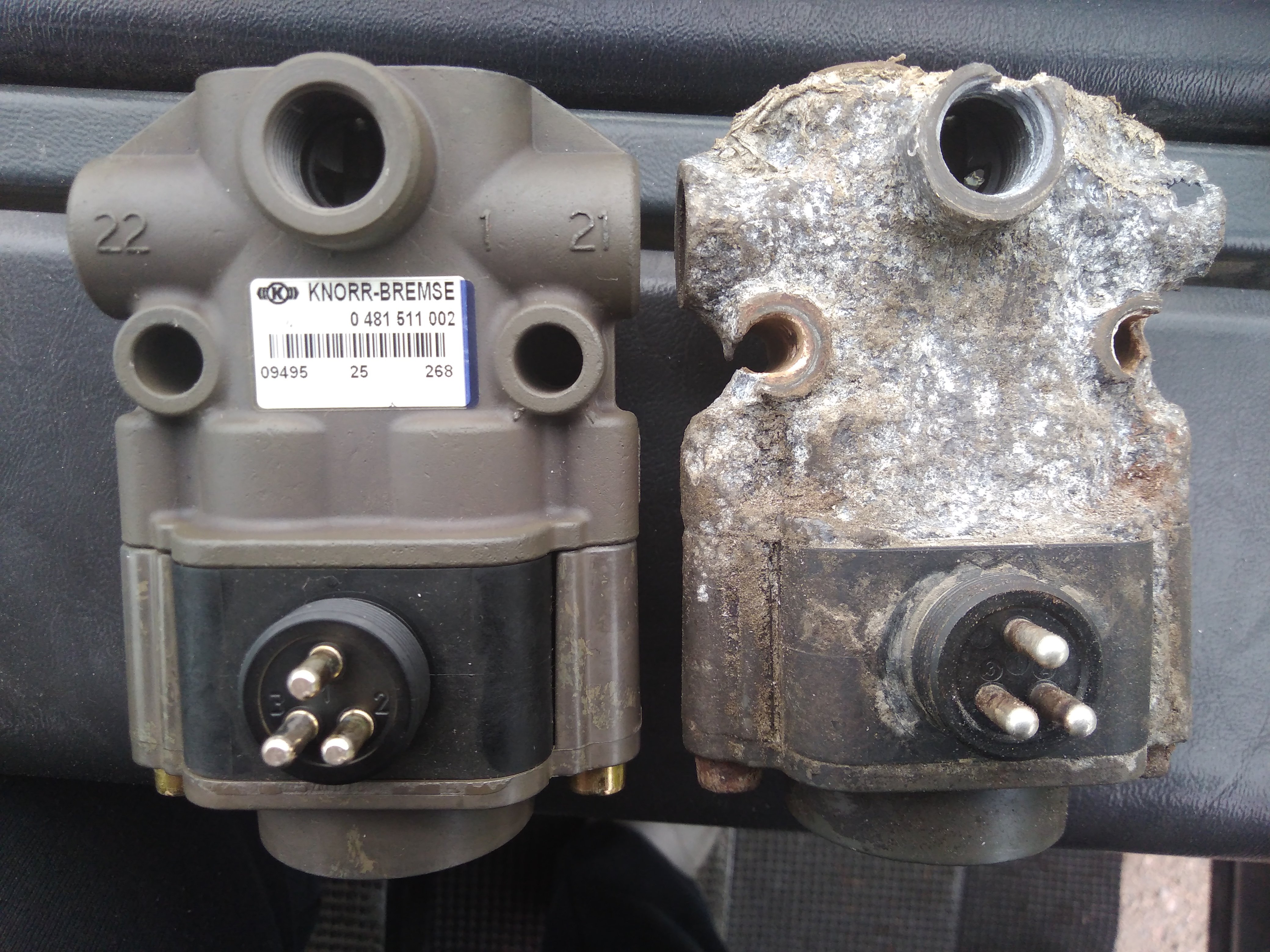

Re: Setra S315H
Mikä on nimeltään tuo mötikkä keskellä kuvaa?
Ilmeisesti joku paineensäädin? Oikean puolen reiän päätä on hattu hypännyt huitsin *ittuun ja paineet karkaa. Nyt on teippi/nippusideparentti paikallaan ja matka jatkuu mutta paineet tippuu heti kun vauhti laskee alle 80km/h.
Re: Setra S315H
Kyseessä on ASR magneettiventtiili. Sattuipa erikoinen tilanne kun Veholta saa alkuperäisen yli 50% halvemmalla kuin muualta tarvikkeena
Re: Setra S315H

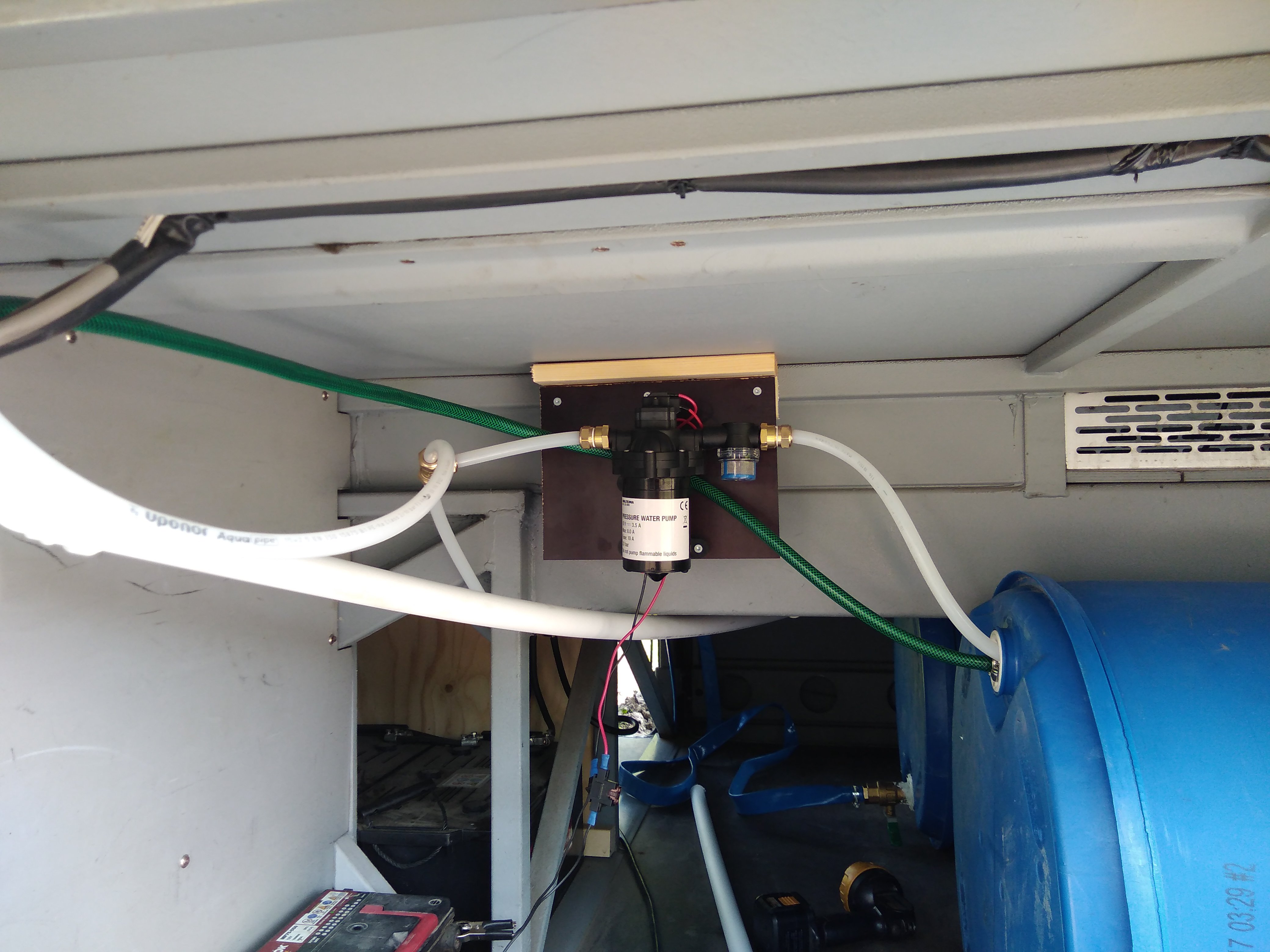

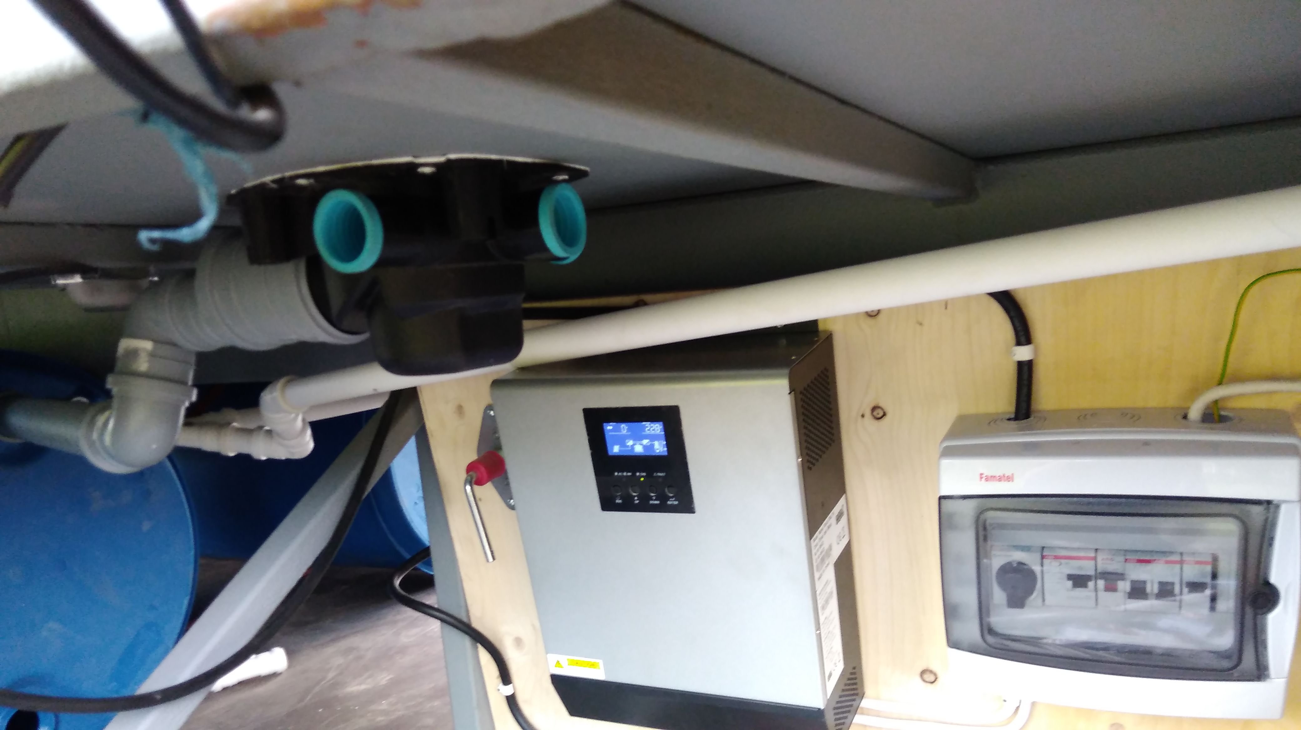

Viemärit ja vedet asennettu. ASR magneettiventtiili vaihdettu, oli se kyllä jo aikansa elänyt.

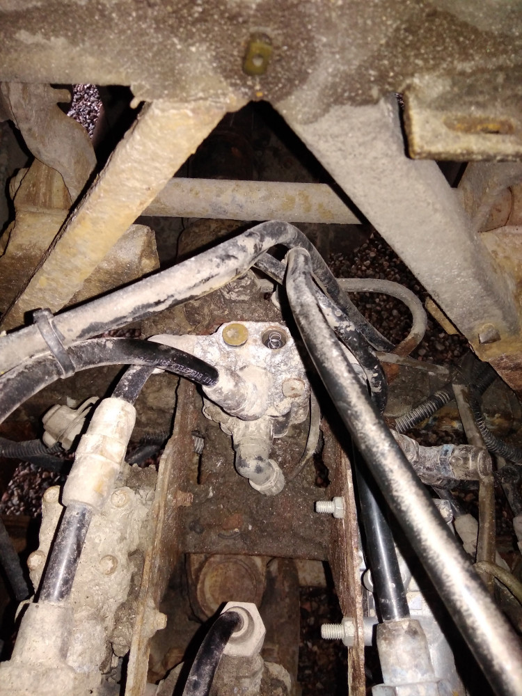

Re: Setra S315H
Takapää avattu ja todettu päälirakenteen olevan taka-akselin kohdalta melkein poikki... No uutta putkea tilalle.
