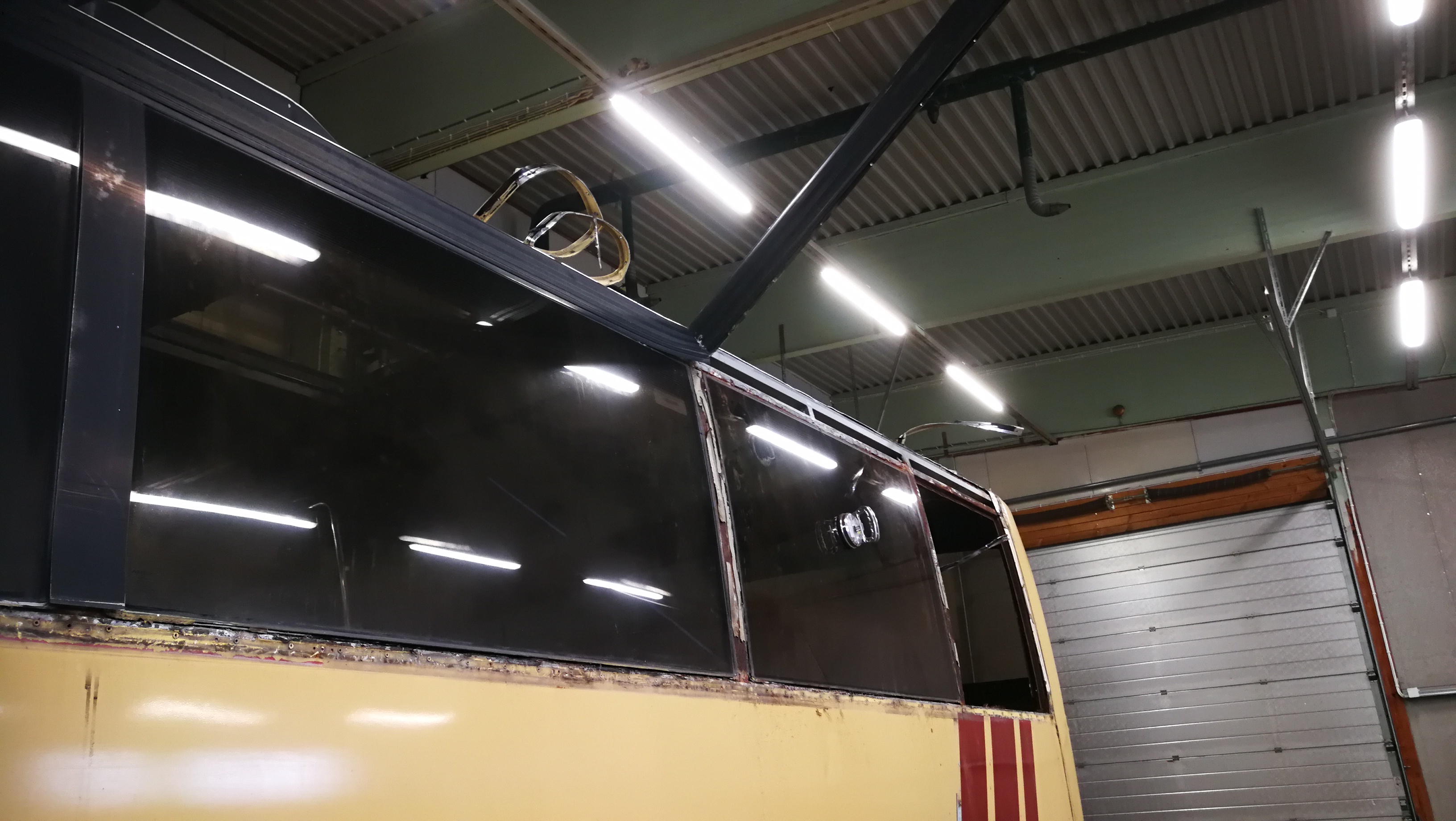

Jotta ei kokoajan vaan hymyilyttäis niin löytyi ruostumattoman rungon päältä tavllisesta mustasta tehty kehikko jossa ikkunanalukset aika mehukkaassa kunnossa
