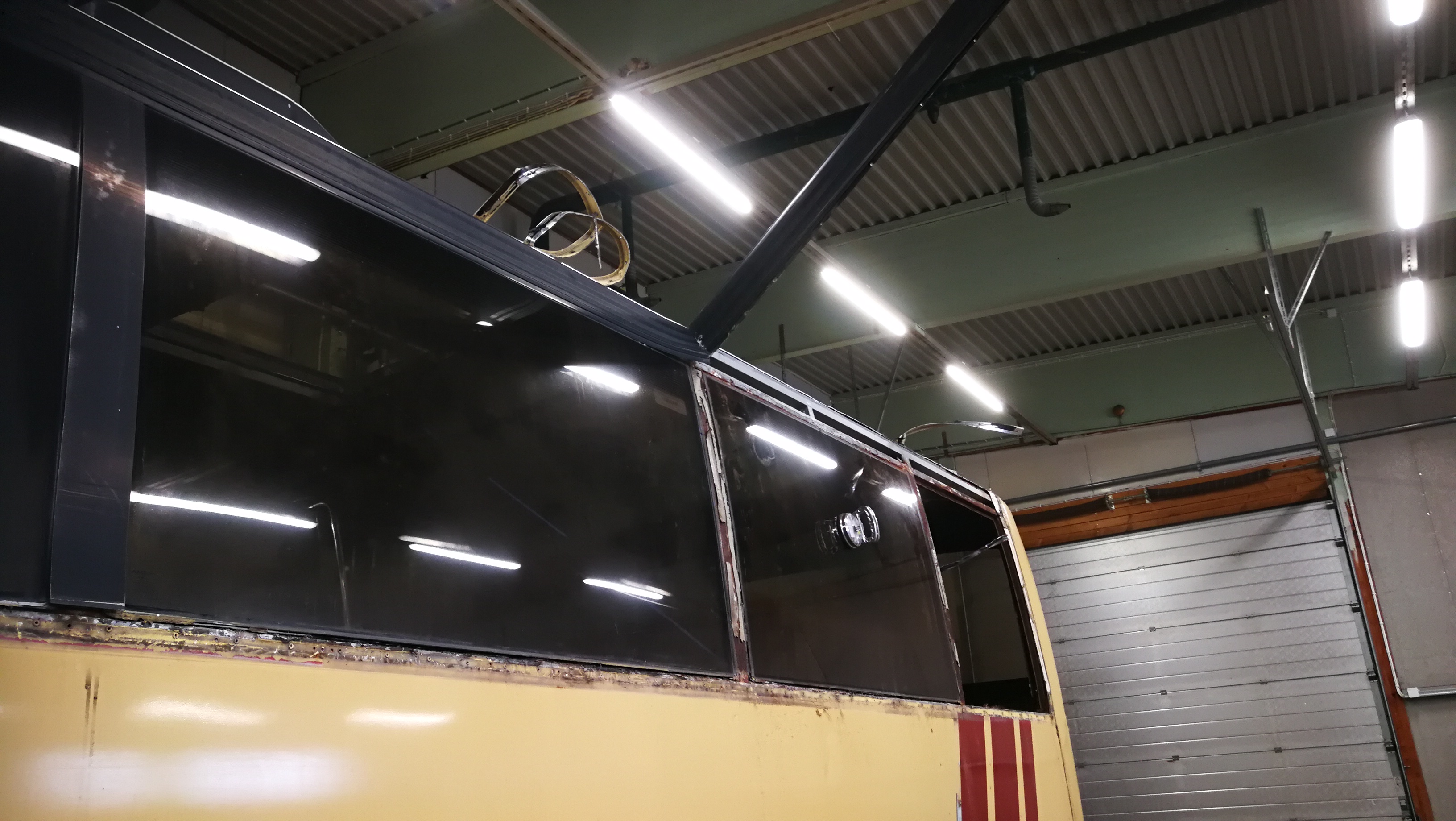

Jotta ei kokoajan vaan hymyilyttäis niin löytyi ruostumattoman rungon päältä tavllisesta mustasta tehty kehikko jossa ikkunanalukset aika mehukkaassa kunnossa :)

Purkutyöt jatkuu, galleriassa muutama kuva lisää.
Vaikeeta ku kännykkä ottaa liian hyviä :D

Sen verran huonoa tuo alustan ja yläkorin liitoskohta että korotetaan siitä samalla vähäsen... Tulee väljemmät sisätilat

Höyhenet pörröllään... Jokapaikassa liimaa, niittejä ja pistehitsejä

Lasit on irti, galleriassa räpsyjä.
Nyt alkaa suunnitelmat takaovista ja korin korotuksesta.
Kuinkas korkeita nuo täysturistimallit on?
Suunniteltiin 30cm korotusta niin saa väljemmät sisätilat ja kuljetusosastoon tilaa.
Tulisi n. 4metrinen.

4 metriä on M1:sen maksimi korkeus... oisko noi turistit siinä 360 korkeita
