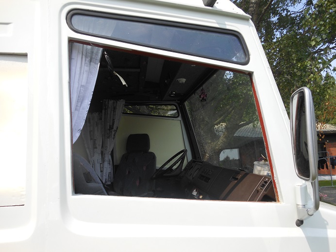

tervehdys palstaa on tullut luettua ahkerasti, mutta oma projekti on ollut viime kesästä asti lähes seisoksissa.laitetaas muutama kuva siitä mihin se on jäänyt jos tässä nyt sais intoa jatkaa se loppuun,eli nuihin etuikkunoihin pitäs keksiä miten ne on järkevät toteuttaa/kiinnittää tuohon karmiin. ja sisällä olis pientä sähköhommaa ja muutamien listojen laittoa.

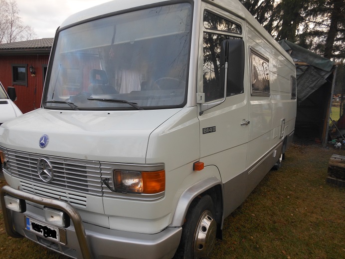

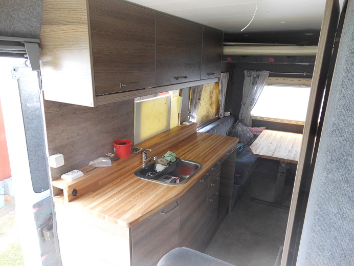

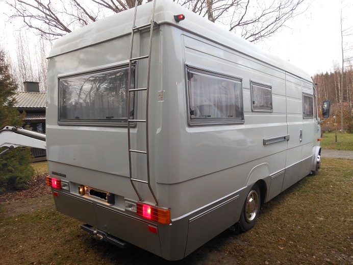

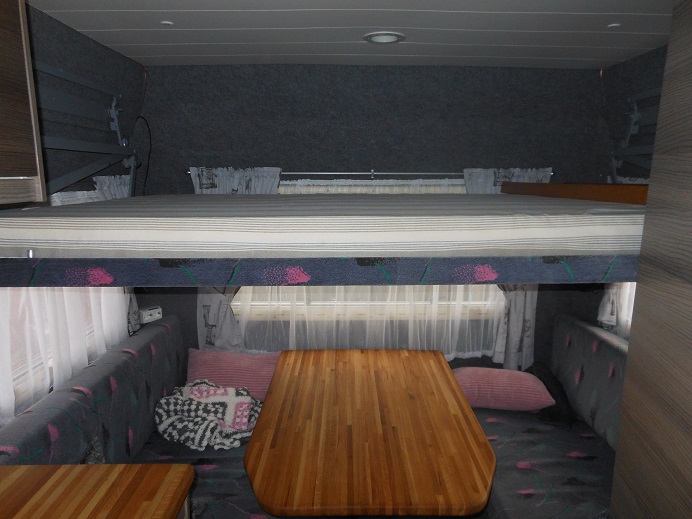

-kerrotaanpa että tämäkin projekti saavutti syyskuun puolivälissä jonkinlaisen välietapin kun se sai leiman ja kilvet ruuvattiin pitkästä aikaa kiinni,muutama sata kilsaa tuli testailtua ja kaikki toimii tosi hyvin,kevääksi tosin jää pientä sipistelyä kuten lämmittimen kytkentä ym pientä. omapainoa tuli n.4900kg ja 5:lle rek.

Onks sulla se lämmitin jo?
Re: mb 814 projekti
On muutes tosi hieno!
Re: mb 814 projekti
Onhan tuo nyt paljon näppärämpi kuin joku bussinraato. Hieno pöytäryhmä tuossa edessä.
Re: mb 814 projekti
Kyllähän tuli hieno matkamersu, kelpaa kurvailla.

Hei mistä noi pölärit on hankittu? Onko 16" pölykapseli. Olen tommosia ettiny ja en löydä mistään. Tai tiedätkö mistä saa?
Re: mb 814 projekti
Nyt on kyllä hieno

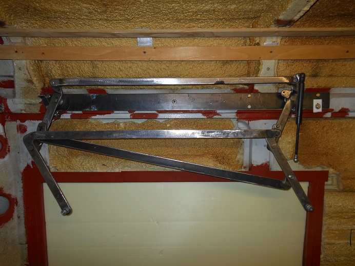

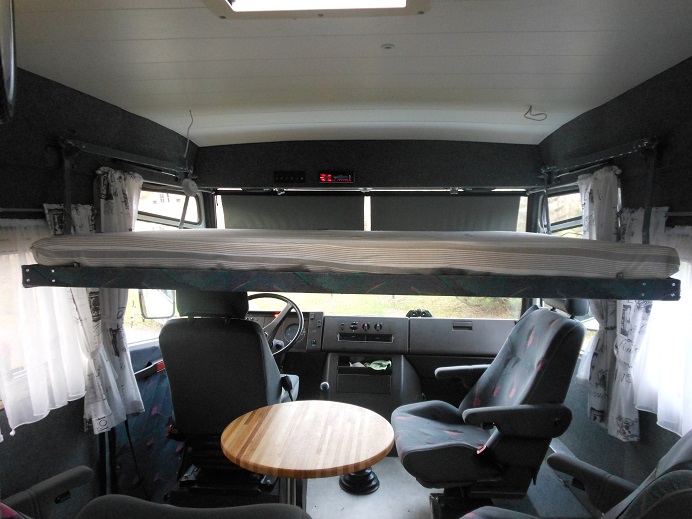

Komee on kyllä millanes ton taka sängyn mekanismi on oikeen?? itsetehty vai ostettu? itsellä kanssa suunitteilla tommonen kun tilaa ei paljoo ole. kunkas paljon sänky tulee katosta alas kun se on noetettu ihan ylös? tarkempaa kuvaa mekanismistä?

-Sänkyn mekanismit on omatekoiset, ei tosin minun. toimii kyllä hienosti, tuo takasänky nousee niin että patja on lähes katossa kiinni ja ala asenossa patjan päälle jää 50cm. edessä on myös samanlainen peti, mekanismi hieman erilainen koska sen pitää liikkua myös autonpituus suunnassa. tuossa kuva tuosta takamekanismista.

Seppä ollut asialla tossa mekanismissa :)

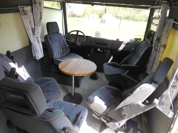

Mistä autosta noi istuimet ovat kun näkyy olevan integroiduilla turvavöillä ?

-Istuimet kotimaiset Rego merkkiset ja uudet, en tosin tiedä minä vuonna ostettu mutta tukevat penkit ja kääntyy vuoteeksi asti,olleet kuulema aika hintavat.

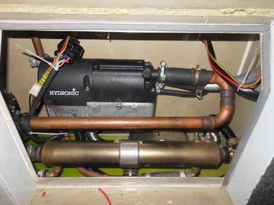

-Niinhän siinä taas kävi että keväälle tuli yllättäen taloremppaa ja auton loppuviimeistely on jäänyt ja nyt pitäs lähtee reissuun,kelit kun näyttää taas olevan mitä sattuu niin tuolle lämmittimelle vois olla käyttöö,tuossa lämmitin paketissa ei tullut sitä ajastin kelloa niin voiko sen kytkeä toimimaan normi kytkimellä on/off, jos joku tietäis vielä miten, johtosarjan päässä on 5 johtoa pun. kelt. rusk. must/valk. sin/valk. (lämmittimen releet ja virtajohdot sekä maajohdot on kytketty) siinähän on muistaakseni kaksitehoaluetta ja oma kiertovesipumppu, lämmitin on eberin hydronic D5W SC. tuota lämmönvaihdinta testailin niin yllättävän tehokas on.
