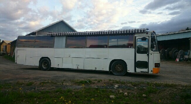

Juu juu. Heräsin talviunilta. Herätin bussinkin. Hyvinhän se lähti. Koeajolenkillä totesin että saattaa käydä jopa niin hassusti, että reissuun pääsemiseksi ei poikkeuksellisesti tarvitsekaan maata bussin alla paria viikkoa. Yötä päivää. 24/7. Leimaakin on vuoden loppuun.
Tottakai jotain tehdään, markiisin virittelyä ym. Mut pakko ei oo tehä mitään. Kuinka osaan olla? Varmaan ihan hyvin. No öljyjen ja suotimien vaihtoa toki on ohjelmassa, ettei ihan ote katoa.

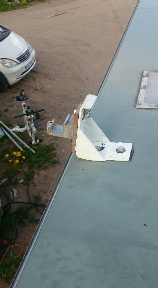

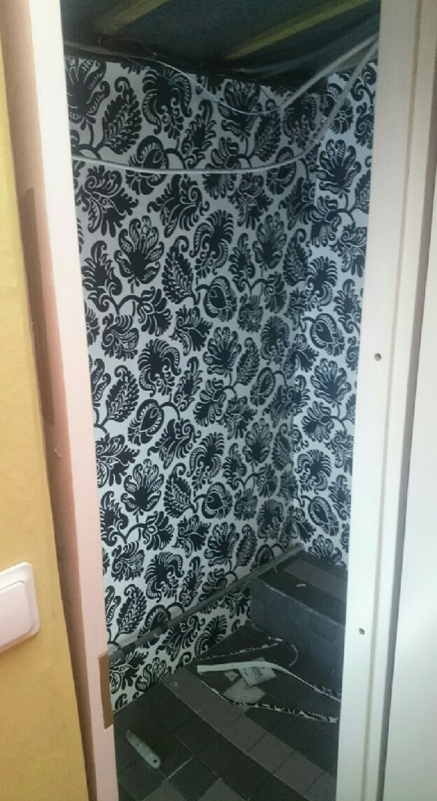

Projektikin etenee taas. Vessa/suihku alkaa olla pintamateriaaleja vailla, 8 metriä pitkä markiisi haettiin tiistaina, samalla lähti mukaan 6,5 kw aggregaatti puskaparkkeerausta ajatellen. Sormet syyhyää päästä asentamaan markiisia, työt vaan vähän taas esteenä. Toki markiisi tulee toimimaan moottorilla ja kauko-ohjaimella.

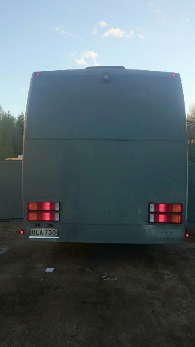

Nonni. Biggyysen taas tapahtuu. Markiisi on asennettu, ja takavalojen muokkaus väliaikaisasennuksesta pysyvämpään tehty. Vuorovilkkukin saatiin taas takaisin peliin. Vessaa tehään pikkuhiljaa, muuten oiskin vaan siivousta vaille valmista Ellivuoreen lähtöä ajatellen.

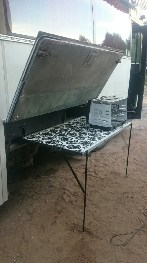

Lauantaina Ellivuoressa päätin että tarvii olla sellainen kylkiluukusta ulos vedettävä kesäkeittiö (grilli). No, ny o! Romurautaa ja vaneria ja vessan seinästä jäänyttä muovimattoo. Torista löytyi tuollainen salkkumallin kaasugrilli, pysyy pölyt poissa kuljetusasennossa. Vessan seinät saivat siis myös maton pintaan. Lauantaiks oiski sit iskarin vaihto ohjelmassa.
Perse edellä puuhun.
ob_do
Viestit: 183
Liittynyt: 25 Tammi 2010 08:09
Truck: Kutter 7
Location: Akaa
Member id: 211
Re: Volvo B10M Ajokki 7000
Viesti Kirjoittaja ob_do »
Tarvii toi luukun sisäpinta vielä maalata ja laittaa vähä ledejä ni näkee rillata.

Ei ku kyllä ledejä pitää olla. Mehän hommattiin ensin led-valoja ja rakennettiin bussi siihe ympärille. Ja sit ku on tarpeeks ledejä tuossa grillin päällä nii ei tarvi tulta laisinkaan ja säästyy kaasua.
