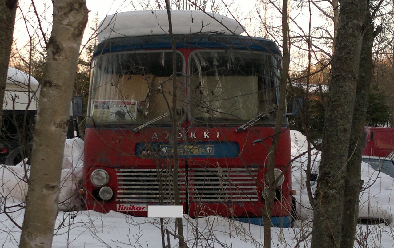

Nämä ovat aika yleisiä siellä päin maailmaa, huomaan. Vanhat bussit nimittäin.
Kuvan perusteella on aika vaikea sanoa onko tuo oikean mallinen, voisin huomenna ottaa mittoja noista laseista ni tietäisi verrata. Ja puhelinnumero johon voisin soittaa olis kyl erityisen hieno asia.

Eipä näkynyt enää Siilinjärven pusikoissa pussia, oli vissiin viety pois. Mutta tuo Savonlinnan auto on tosiaan tuossa lähellä ja voin lähipäivinä käydä kyselemässä. Pistän YV:tä kunhan asia etenee.

Vilkaise j0ri tuolta markkinapaikan puolelta miun tuulilasienmetsästys-topicista vähän mittoja, ni kykenet heti päättelemään josko lasit olisivat sopivia tai ei.

mikko kirjoitti:Vilkaise j0ri tuolta markkinapaikan puolelta miun tuulilasienmetsästys-topicista vähän mittoja, ni kykenet heti päättelemään josko lasit olisivat sopivia tai ei.
Jep, tsekkaan mitat ennen käyntiä.

Tänään sain aikaisiksi käydä kyselemässä Savonlinnan auton laseja.
Ei kuulemma ole ole pelkät lasit myynnissä, mutta koko auton voisi myydä. Ajokuntoinen peli kuulemma on.
En kehdannut kahlata auton viereen mittailemaan, mutta silmämääräisesti lasit olisivat voineet olla sen 80cm korkeita.
Jos kuitenkin innostut koko autosta, pistä yv:tä.

Miusta toi näyttää korkeammalta. Mut oli miten oli, miul ei riitä rahkeet millään varaosa-auton hankintaan. Toivottavast löytäs hyvään kotiin, fiksun oloiselta toi ton kuvan perusteella näyttää.

Tai en nyt sit tiedä. Samalla sivulla ku noita katsoo, ni siinä ja siinä. Voishan noi ollakin sopivat.
Edit: Siis kyllähän ne sopisivat. Käyn huomenna tekemässä pari riviä viking-lottoa.
