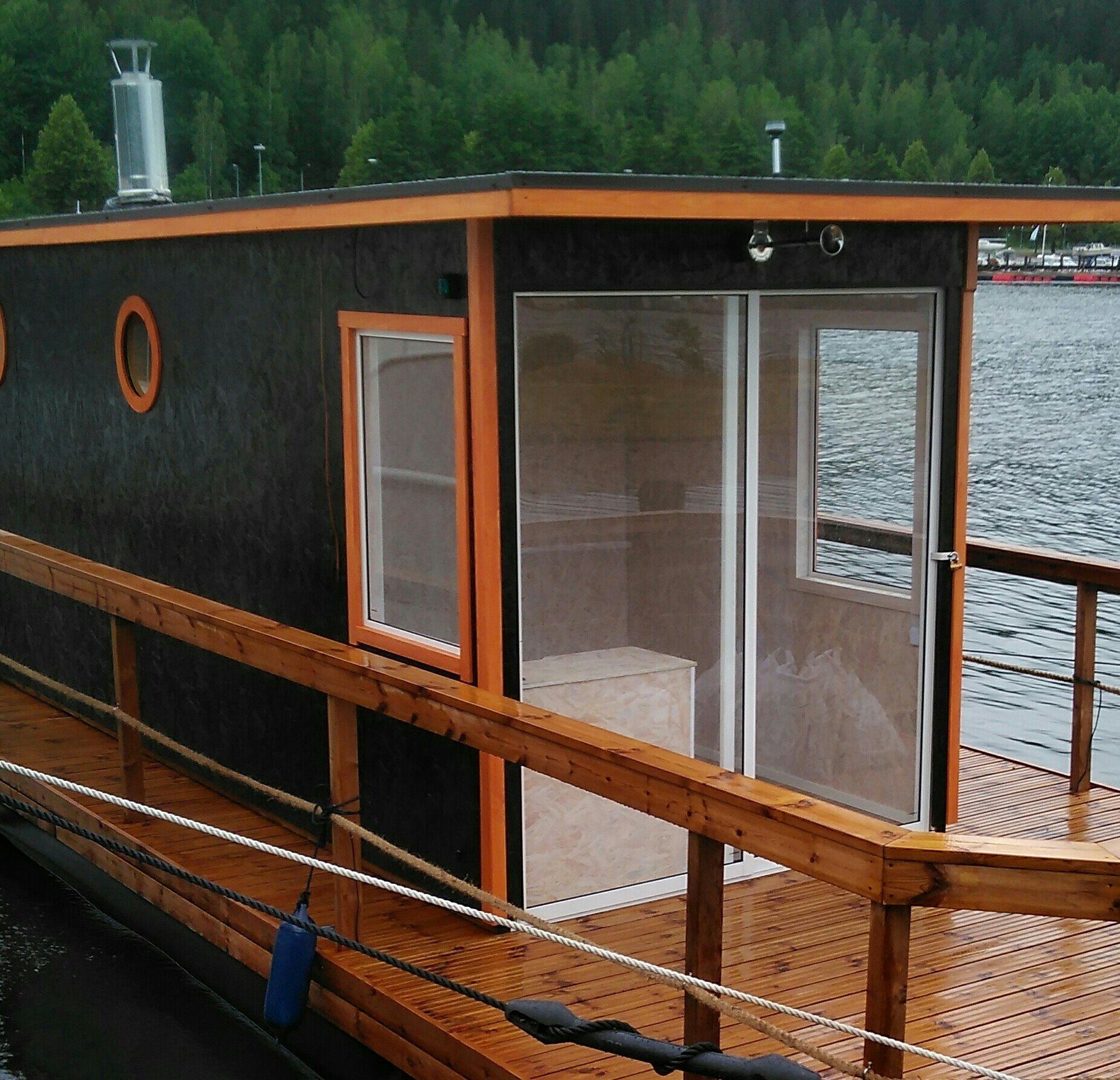

Joo, myö tehtiin kaverin kans saunalautan sisä ja ulkoseinät siittä, ja tuli hyvä, minusta.
Ulkoseinät vedettiin mustiksi valtilla, ja sisäpulet valkoisiksi saunasuojalla.

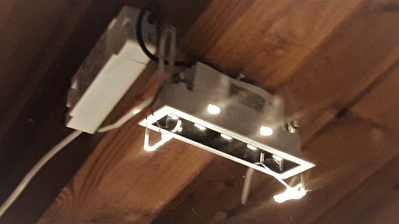

Off topic: kuvassa aurinkosähkömökkini Icuzzini-hipster-niparillakattoon asennus. Tuo Laserblade on nättivaloinen LED.
Pihallani lojuu pari sellaista tunkinaluspalaa - harmaita ovat, mutta pullotunkki ei ainakaan viiden vuoden jälkeen läpi mene. Nuo palat ovat 24mm paksuja.
