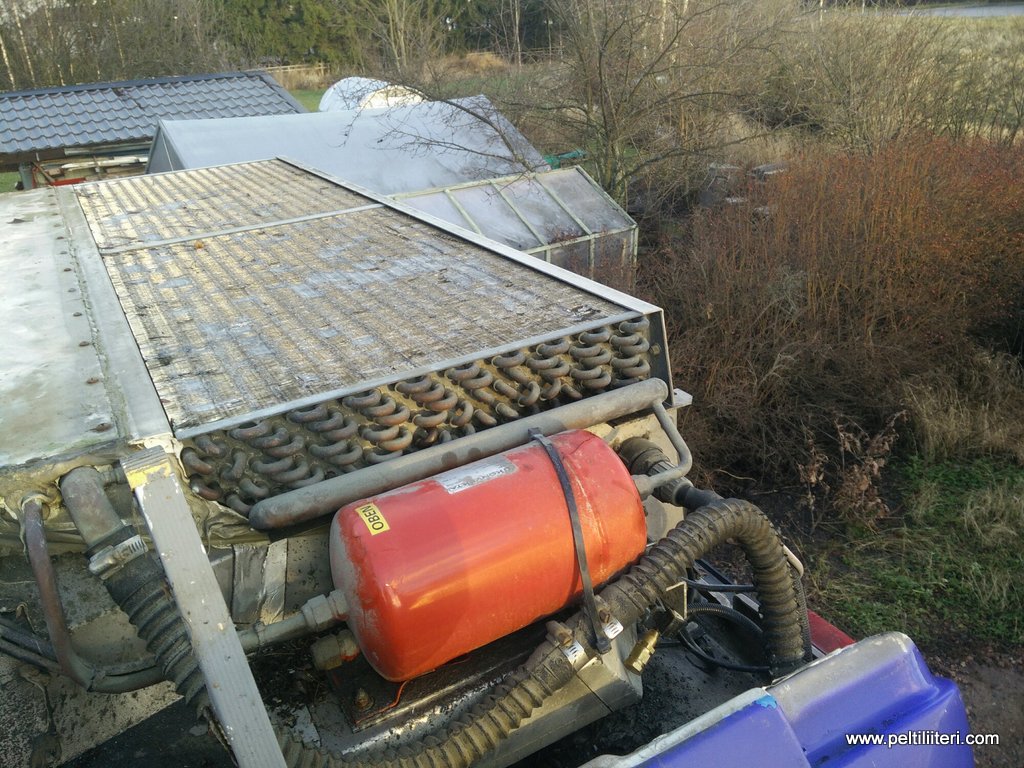

Noin se varmaan on, että niitä läppiä/tuuletusta ohjaillaan. Sen verran tikkaita nostelin takaseinää vasten, että sieltä vasemmalta puolelta takakulmasta suhina tulee. Moottorin kun sammuttaa, niin reilut 3 min. suhisee, sitten on nokka alhaalla. Eli paineilma sieltä tulee ulos. Oli vaan katto rännän peitossa, en viitsinyt kiivetä pudotakseni. Täytyy huomenna yrittää uudestaa. Pitäisi vaan toi ritilä katolta saada nostetua pystyyn. Viimeksi sitä nosteli kaksi ukkoa, kun sitä ilmastointilaitetta huollettiin.

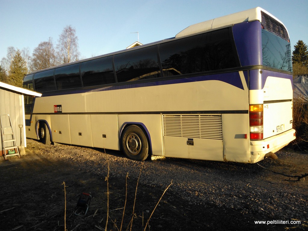

Kuvan kulmasta tuolta sinisen ritilän takaa suhisee. Toi katolla oleva rakennelma aukeaa, siinä puolivälissä on sarana.

Se ilmastointilaitteen katto kääntyy saranan kanssa ihan ympäri, kunhan sen vaan pääsee nostamaan. Mutta jos katolla seisoo, seisoon sen päällä :( eikä se tietty nouse. Pitäis pystyy tuosta sinisen ritilän kohdalta takaa nostaan ylös ja saada pystyasentoon,sitten toinen ottais katolla vastaan sen, ettei rämähtäis sen toisen puoliskon päälle. No pitää viritellä. Sinällään kun saa auki, pääsee kyllä hyvin sinne näkemään ja käsiksi (ehkä). Toi lasikuitu / teräsverkko hässäkkä vaan painaa ihan kivasti.

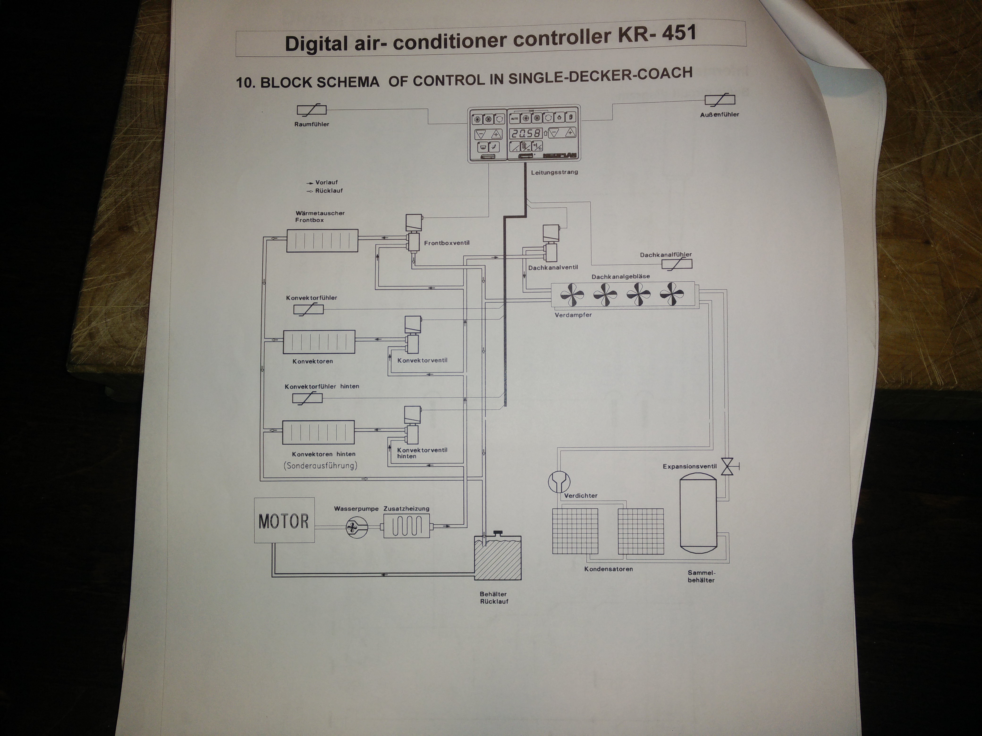

Joku dokkari löyty jossa on (jos mitään arvaan saksankielestä) pari kattoventtiiliä. Onko niissä paineilma, en tiijä.
Avaamisessa pitää tota naruhommaa kokeilla. Ja tin ilmastointi laitteen läppiä / venttiilejä voi yksitellen ajella testiohjelmalla.

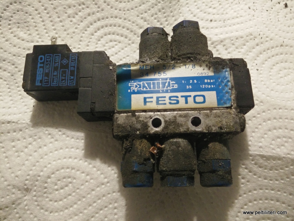

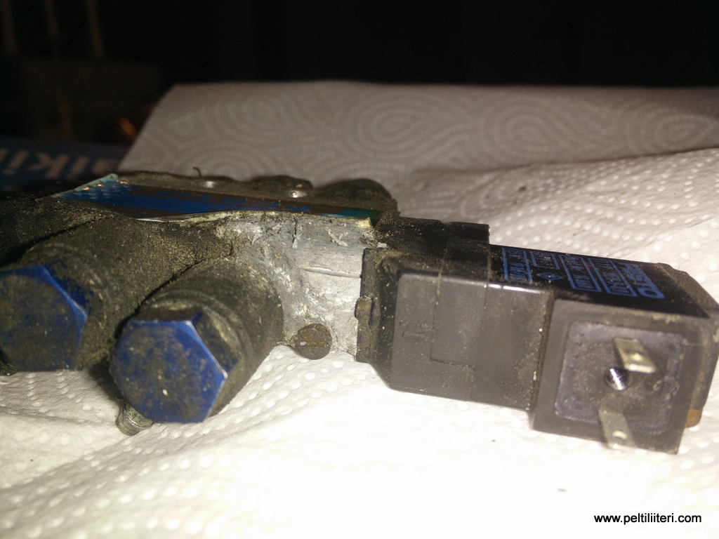

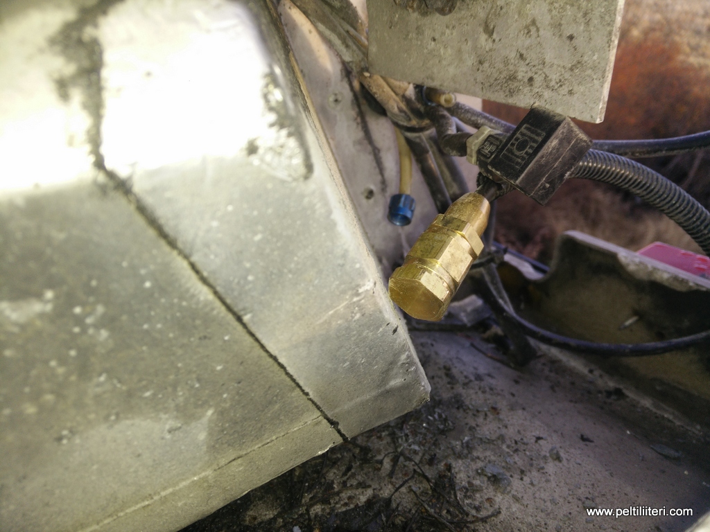

syyllinen löytyi. Tuollainen Feston venttiili on alhaalta lahonnnut ja tulee ilmat kuoresta läpi. Saattuuko jollain olemaan taskussa?

Eipä ole taskussa.
Mutta kokeile Hydromarket, Meka-laite, Nestepaine tai joku vastaava kauppa.

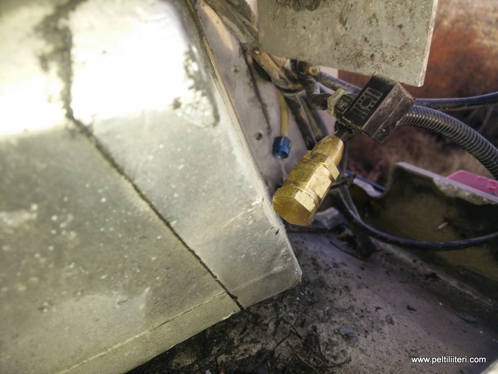

Nyt on hienosti tulpattu paineilmaletkun pää. Ei vuoda, ei ainakaan kuulu suhinaa. Ihan sellaisella virallisella putkiliitimellä ja päähän tulppa. Tuli hieno. Aamulla pitää ottaa kuvat, on se niin hieno - ja väliaikainen.
Ja tuli kolmos painemittariinkin taas lukemat.

Tälläinen se näkymä on katolla ja siisti tulppaus.
Noi vapaat putkenpäät teippasin kiinni kuvan oton jälkeen.
