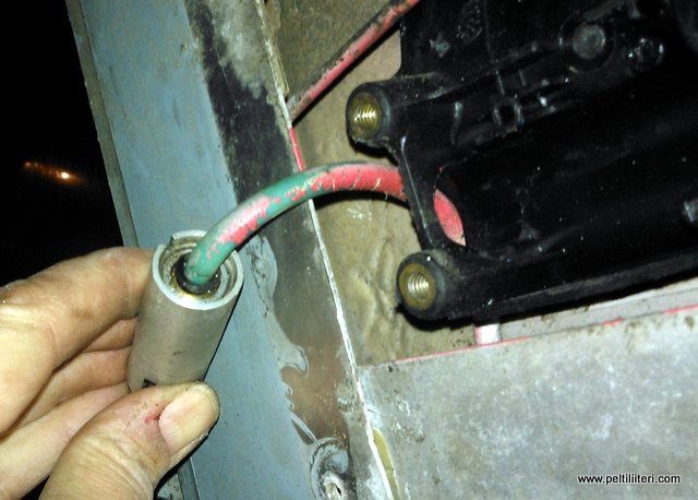

Nepparissa on paineilmatoiminen keskuslukitus luukuissa. Yksi luukku suhisi (eikä toiminut) ja sitä kun tutkailin, niin ilmaputki oli poikki ja "pultattu" umpeen. Irroitin sen putken pätkän siitä sylinteristä ja pujottelin uuden putken sisään. Mutta putki vuotaa siitä kohtaa, kun sen menee sinne sylinteriin sisään. Siinä on sellainen muovinen rengas ja sisäpuolella kuminen tiiviste, mutta noilla ei sitä saa tiiviiksi vaan vuotaa.
Sylinteri (ja luukku) nyt toimii, mutta vuotaa siitä putkesta. Putkea kun liikuttaa, niin suhinan määrään voi vaikuttaa, muttei se kokonaan lopu.
Onko ajatuksia miten ton saisi pitämään??

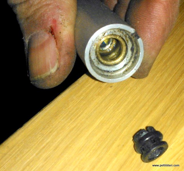

Re: keskuslukituksen pumppu
Tälläinen se laite on. Tuntuu olevan tosi tarkka, että toi putki tulee ihan suorassa siihen. Kun siinä on paineet, ja sitä vähän heiluttaa, se lopettaa vuotamisen, mutta kun ottaa paineet pois ja laittaa takaisin - taas vuotaa.
Tuo muovinippa joka on pöydällä, taitaa olla se vuotava osa (siinä oleva kumitiiviste ei siihen kuulu, laitoin sen vaan tuohon talteen, sen paikka on tuolla pumpun sisällä.)
