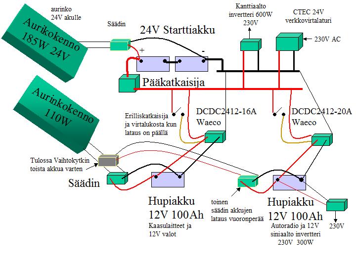

Kysymys: onko sinulla
:arrow: kaksi erillään olevaa akkua vaiko
:idea: mielummin erillisillä akkulatureilla
:arrow: 2x12V=24V akku ilman väliulosottoja.
:idea: erillisellä 24V laturilla esim. Ctek XT14000 joka antaa n. 14A latausvirran (300W)
Re: CTEK ylläpitoon...
Hieman negatiivinen havainto Ctek laturista
Jatkuvassa asumiskäytössä se ei lataa tarpeeksi suply asennossa. Koska minulla on jatkuva pohjakuorma 120W ja satunnaisesti valot lisäksi 3 - 40W jännite jää 27.3V vaikka piäisi olla vakio 27,6V eli 13,8 per akku.
Olen ratkaissut asian kääntämällä latauksen norm. asentoon välillä. Haitta tällä asennolla on etä tämä on niin tehokas että aurinkokennot eivät saa ollenkaan latausvuoroa.

Tuo on mainittu kyllä sen ohjekirjassa. Siinähän sanotaan, etteivät akut lataudu täyteen suply -tilassa. Se normaalilataustila on minusta juuri se tila, jota tulisi käyttää akkujen kanssa. Se ei keitä niitä, vaikka olisi kuinka pitkään latauksessa.
Supply on sitten ilman akkuja.
