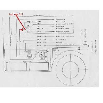

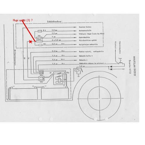

Hupiakkujen kytkentä aiheuttaa päänvaivaa, osaisiko joku neuvoa miten ne kannattaisi kytkeä. Haluaisin että hupiakut syöttää virtaa myös piirikorteille jotta esim. auton omat valot saa toimintaan. Eli auton omalla pääkytkimellä suljetaan käynnistysakut ja hupiakuille tulee toinen pääkytkin jolla ne saa tarvittaessa myös kokonaan suljettua (normaalisti hupiakut on siis aina "päällä", oli auto käynnissä eli ei). Toimiiko se niin että kytken hupipuolen syötön tuohon sähkökeskuksen pääsulakkeeseen (1)? Diodi varmaankin pitää lisätä jotta virta ei kulje "väärään suuntaan" (takaisin pääkytkimelle ja sieltä auton muihin järjestelmiin) ?
Entä miten kaksoiakkurele kannattaa käytännössä kytkeä jotta se jakaa latausvirran oikein? Mihin se latausvirta laturilta alunperin syötetään? Sehän pitäisi muuttaa niin että latausvirta (sekä auto että Ctek) tulee releen kautta joka jakaa sen jännitteen mukaan akustoille. Vai hoituuko sen avulla tuo ensimmäinenkin ongelma? Yritin netistä etsiä kytkentäkaaviota mutta turhaan ja aikaisemmista keskusteluistakaan sitä ei löytynyt.

Vastaanpa itselleni että saadaan hommaa eteenpäin :wink: Tällaisen ohjeen löysin venepalstoilta diodille jolla jännitehäviöltä vältytään;
Laita jakodiodi laturista lähtevään kaapeliin. Jatka jakodiodin perästä toiselle akulle (pääkytkimelle) tuolla alkuperäisellä kaapelilla ja lisää toiselle akulle (pääkytkimelle) uusi tuon alkuperäisen vahvuinen kaapeli.
Nyt jakodiodi pudottaa akuille tulevaa jännitettä noin 0,6 V, joten akut eivät lataudu enää täyteen, jos laturille ei ole kytketty (käyttö)akun navasta erillistä sensorijohtoa.
Todennäköisesti sinulla laturi (Volvo-Penta ja 60 A) haistelee latausjännitettä suoraan laturin ulostulonavasta. Onko siihen kytketty sellainen ohut (keltainen?) kaapelinpätkä, joka menee laturin sisään?
Jos on, irroita tuo kaapelinpätkä laturin ulostulonavasta ja vedä käyttöakun navasta ohut kaapeli laturin luo. Kytke akulta tuleva uusi ohut kaapeli tuohon laturiin menevään kaapelinpätkään, jonka irroitit laturin ulostulosta. Laita sulake (esim. 5 A) tähän uuteen akulta lähtevään kaapeliin.
(Jos tuo ohut kaapeli oli jo valmiiksi kytketty laturilta suoraan (käyttö)akun napaan, asia tietysti Ok ilman että teet sille mitään.)
Nyt laturi tietää akun napajännitteen ja pystyy lataamaan akut täyteen käyttöakun (jossa on suurempi lataustarve) napajännitettä haistelemalla.
Ja releestä taas oli kommenttia että jos hupipuoli on täysin tyhjä rele saisi vetää vasta kun lataus on käynnissä, muuten voi olla että täysi akku purkaa virrat tyhjään hupiakkuun jolloin ei lähde enään käyntiin. Siksi releen ohjaus kannattaa ottaa esim. laturilta tai öljynpaineen anturista, ei virtalukolta. Mutta edelleen sellainen selkeä kytkentäkaavio puuttuu :? Etsintä siis jatkuu...

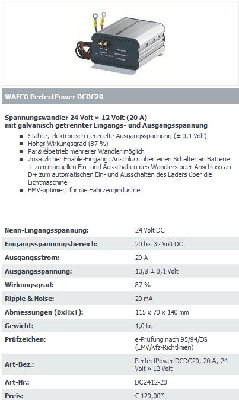

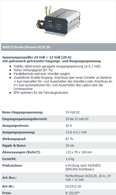

Minulla kaksi hupiakkua 12V joilla on kullakin oma erillinen laturi 24V akusta ja pelittää niin ajonaikana kuin sähkötolpan vieressä. Mikäli hupiakkusi on 24V löytyy sillekin omansa http://www.waeco.com/de/268_1335.php

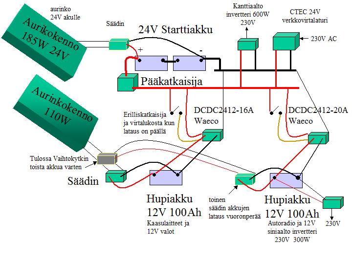

Olisiko seuraavanlainen sähköjärjestelmä järkevä tai edes toimiva?
-Kaikki ajosähköt ja 24V hupisähköt ovat samassa järjestelmässä
-Ei ole erikseen ajoakkuja ja hupiakkuja
-Pääakkujen lisäksi on vara-akut joilla moottori saadaan käynnistettyä kun on katsottu liikaa telkkaria ilman maasähköä
-Pääakut ja vara-akut ovat täysin toisistaan erillään, katkaisijasta valitaan kumpaa käytetään. Vara-akkuja voidaan tarvittaessa käyttää pääakkuinakin jos sattuu särkymään.
-Moottorin käydessä molempia akustoja ladataan yhtäaikaa.
Etuna olisi se että majoittumisen aikana voidaan käyttää ovia yms ajosähköissä olevia varusteita ilman pelkoa siitä että tuntematon määrä ajosähköissä olevia digihömpötyksiä (mitä uudempi auto sitä enempi) syö käynnistysvirrat. Ja kun akustot ovat aina erillään, saadaan käyttöön telkkarin katsomisen jälkeenkin yksi täysi akusto eikä kahta puolityhjää akustoa joiden jännite ei sitten riitäkään.
Saman systeemin voisi rakentaa vaikka henkilöautoonkin jossa käytetään liikaa Webastoa ja on pakko saada aamulla käyntiin.
Mutta miten latauspuoli onnistuisi? Joutuuko konehuoneeseen laittamaan tuplat laturit (ja maasähköihin tuplat CTecit)?

Varakäynnistysakut on mielestäni hyvä idea - pidän sellaisia mukana takakontissa kovilla pakkasilla.
Ongelma syntyy pääakkujen ja vara-akkujen yhtäaikaisessa lataamisessa. Mikäli hupi / weba-käyttö on syönyt pääakut tyhjiksi ja käynnistys tapahtuu vara-akuilla. Auton käynnistyttyä kannattaa ladata auton laturilla ainoastaan tyhjiä pääakkuja. Tilanteessa, jossa laturi tuuppaa kipinää molempiin yhtäaikaa ja samalla vara-akut tyhjentävät varaustaan tyhjiin pääakkuihin. Tällöin on neljä kpl vajaita akkuja - teoriassa...
Joku valintakytkin ratkaisee asian. Minä olen käyttänyt ihan apukaapeleita vara-akku tilanteessa ja ladannut vara-akut täyteen kun IVO.a on saatavilla. Ei se muutaman sekunnin sahaaminen niistä paljoa kipinää vie.
Kannattaa muistaa, ettei tyhjäksi ajaminen tee hyvää vanhanliiton akuille olivat ne sitten hupi- tai starttiversioita.
