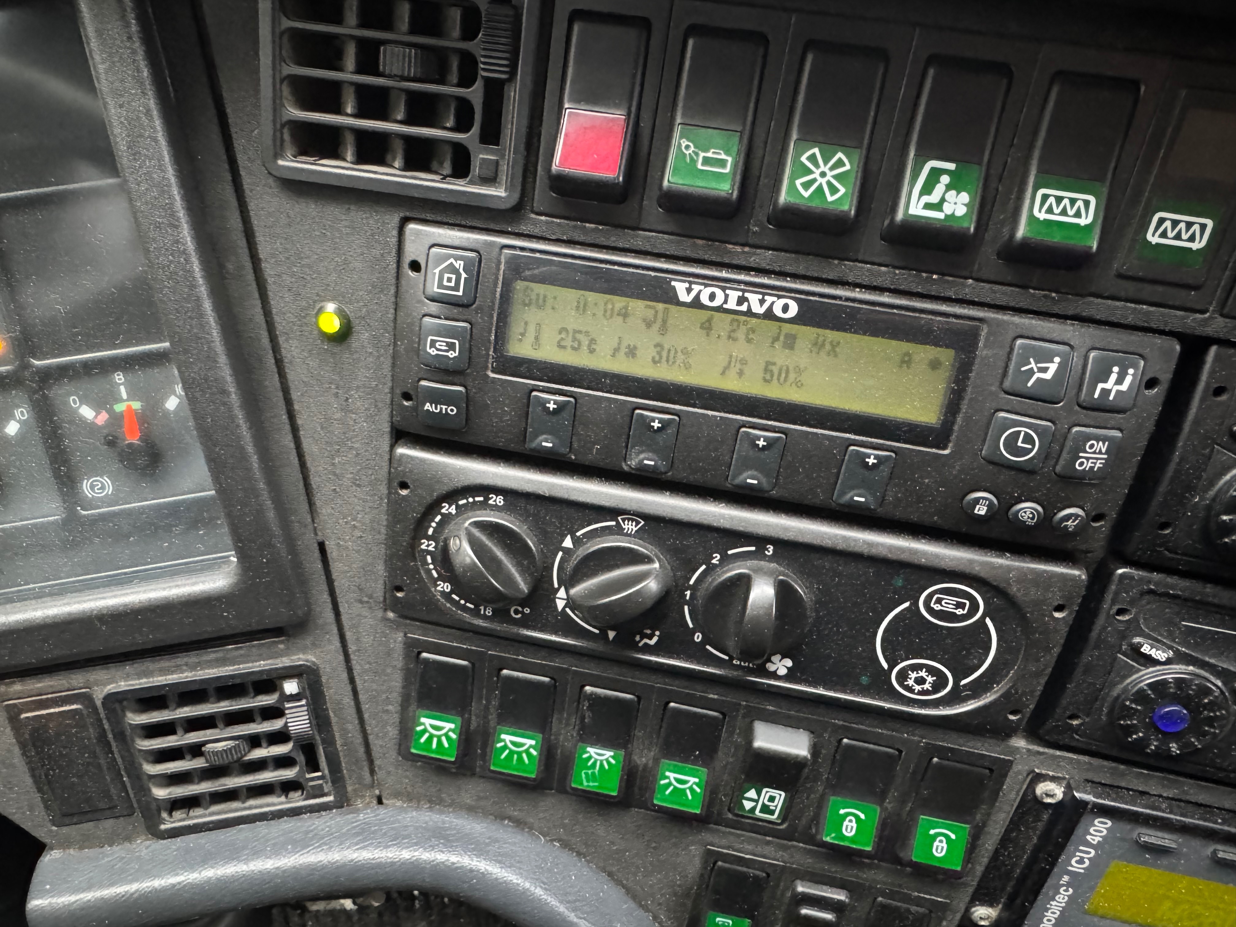

eikös se webaston nappi löydy tuosta lämmönsäätö paneelista näytön alapuolelta alarivi vasen ala tai oikea ala nappi , kuva 15 .
Joku tämmönen muistikuva

Re: Webasto
Oikeassa olit jomi609.
Kyllä sitä saa weban käsikäytölle ohjauspaneelista, kun oikein jaksoi manuskaa lukea.
Mun uudessa projektissa oli entinen viikko-ohjelma päällä, rupes kerran rakentaessa itekseen lämmittää, kun tökkäsin sulakkeen paikoilleen. Siitäpä tarvis syventyä Viperin saloihin, et mitä mitä?
Ja kas kummaa, löytyi sekin manuaalinen webaston aktivonti.

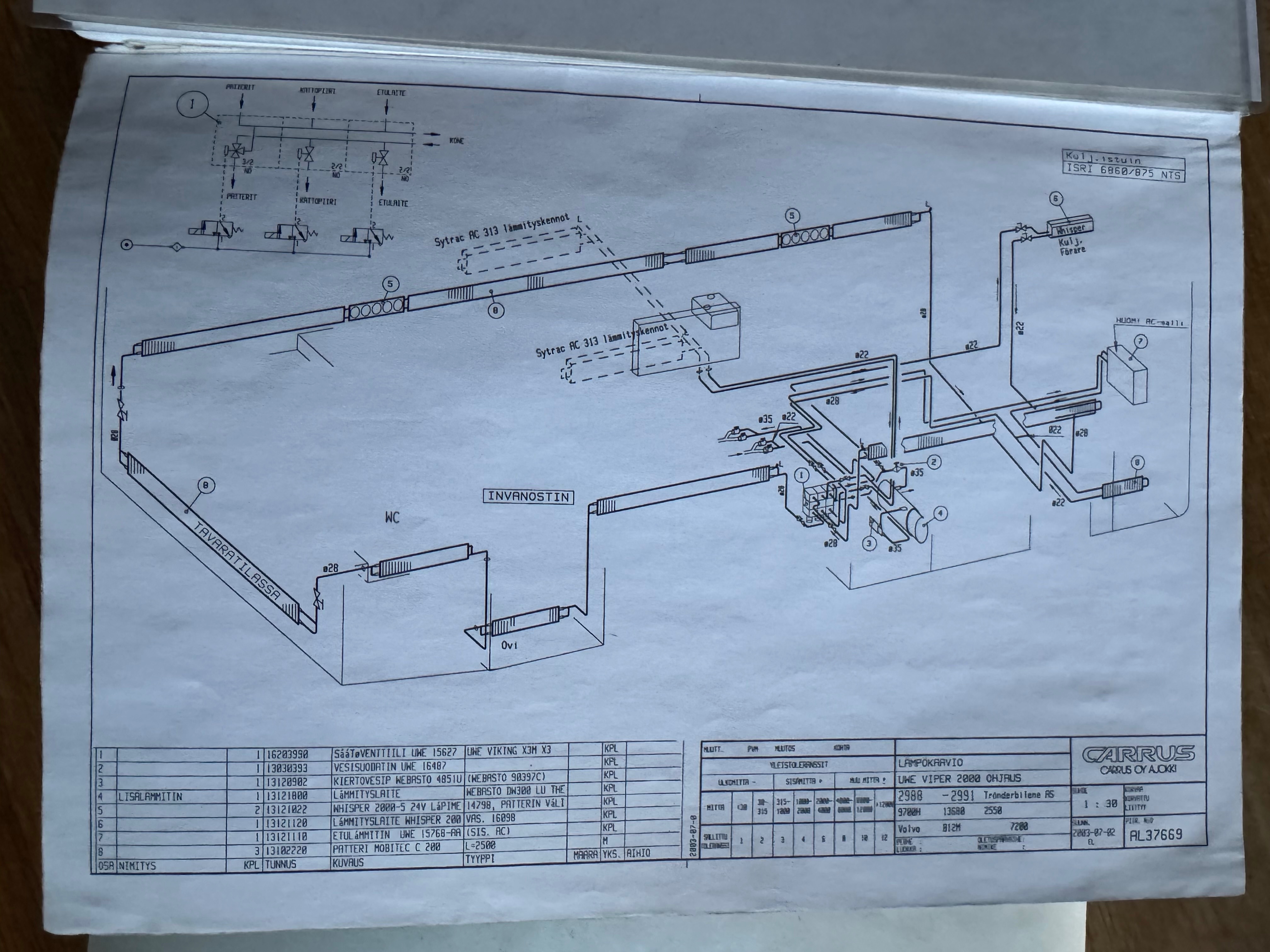

Re: Webasto

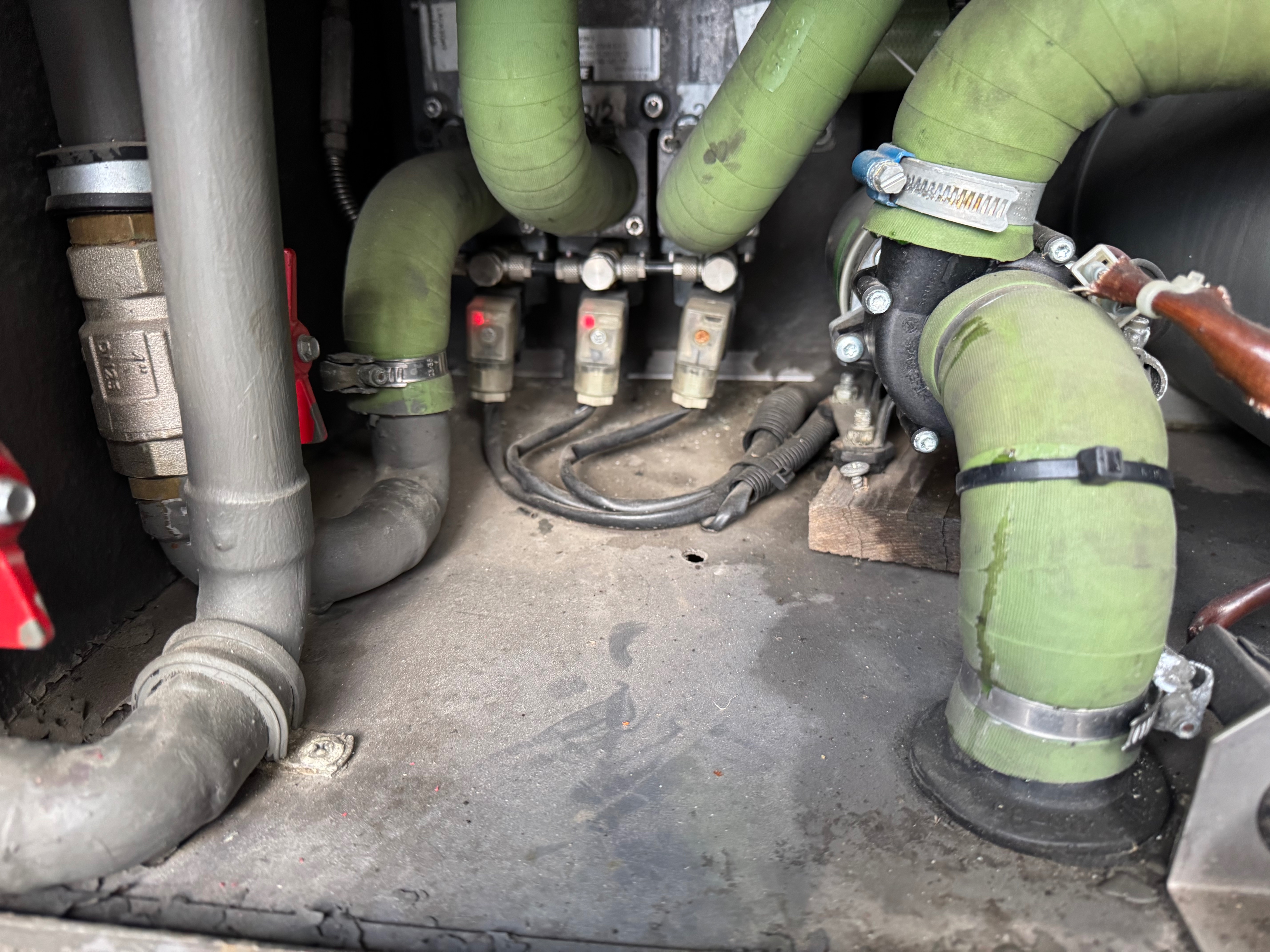

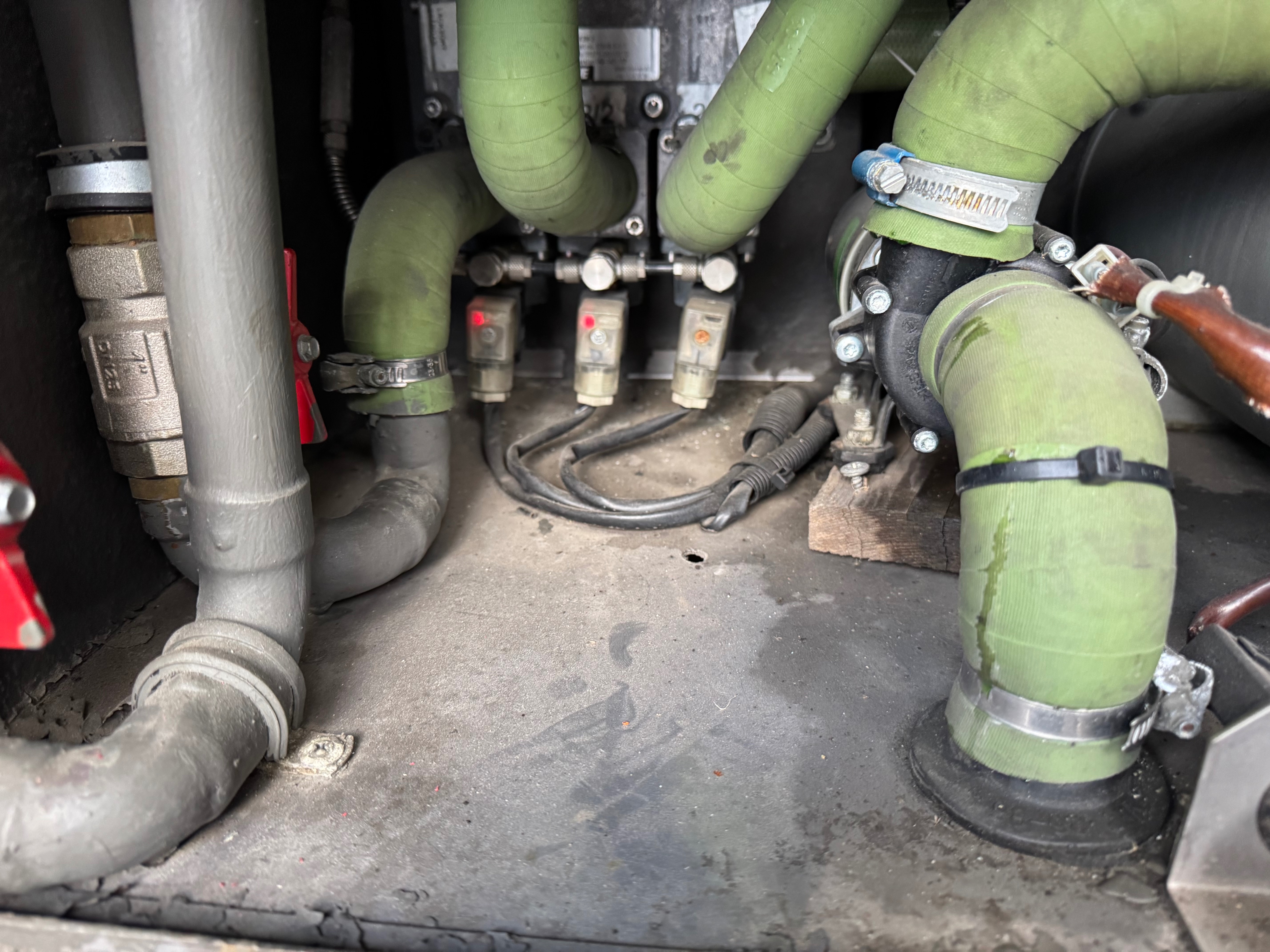

Volvo 9700 H B12M vm 2004 Carrus. Jotenkin minusta tuntuu että tuo jäähdytyksen ja lämmityksen ohjaus on täysin väärin päin. Syyskuun puolivälissä kun auto luovutettiin ulkona oli vielä lämmin ja tuntui että sisällä on kuin saunassa. Ei jäähtynyt, lämmintä vaan pukkasi.
Kun tuli kylmät ilmat niin ei lämmennyt sisältä vaikka webasto pyöri. Viper 2000 tehdasnollattu. Punainen ledi palaa sen vieressä kun webasto käy. Mutta webaston vieressä olevassa jakoblokissa vasemman puolimmaisessa ja keskimmäisessä solenoidissa palaa punainen valo. Ei päästä nestettä kiertoon pattereille ja sutrackille. Eteen kuskille päästää. Otin solenoidien töpselit irti niin nyt lämpenee kun neste pääsee kiertämään. Saman huomasin kun auton sammutti ja katkaisin korista virrat käsijarrun kahvan vierestä niin alkoi patterit napsumaan ja putkissa lorisemaan nesteet kun solenoideista katkesi samalla virta.
Mutta eihän tämä ole mikään kestävä ratkaisu. Talvella pitäisi saada lämmintä ja kesällä kylmää automaattisesti viperin säätämänä.

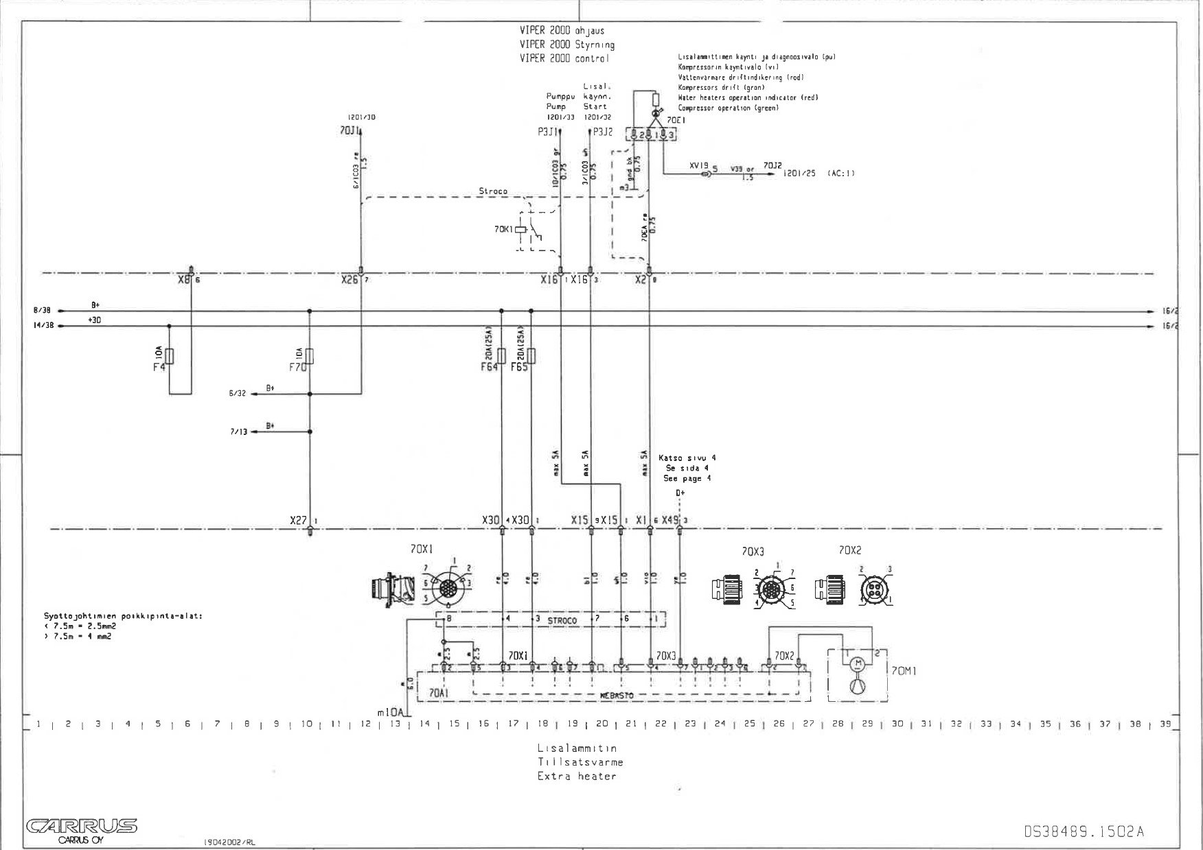

Kiitos vielä noista webaston piirustuksista. Nyt selvisi sekin mikä se satunnainen vihreä valo on siinä normaalisti punaisessa ledissä
kompressori on päällä. Miksi se käy päällä talvella? :0

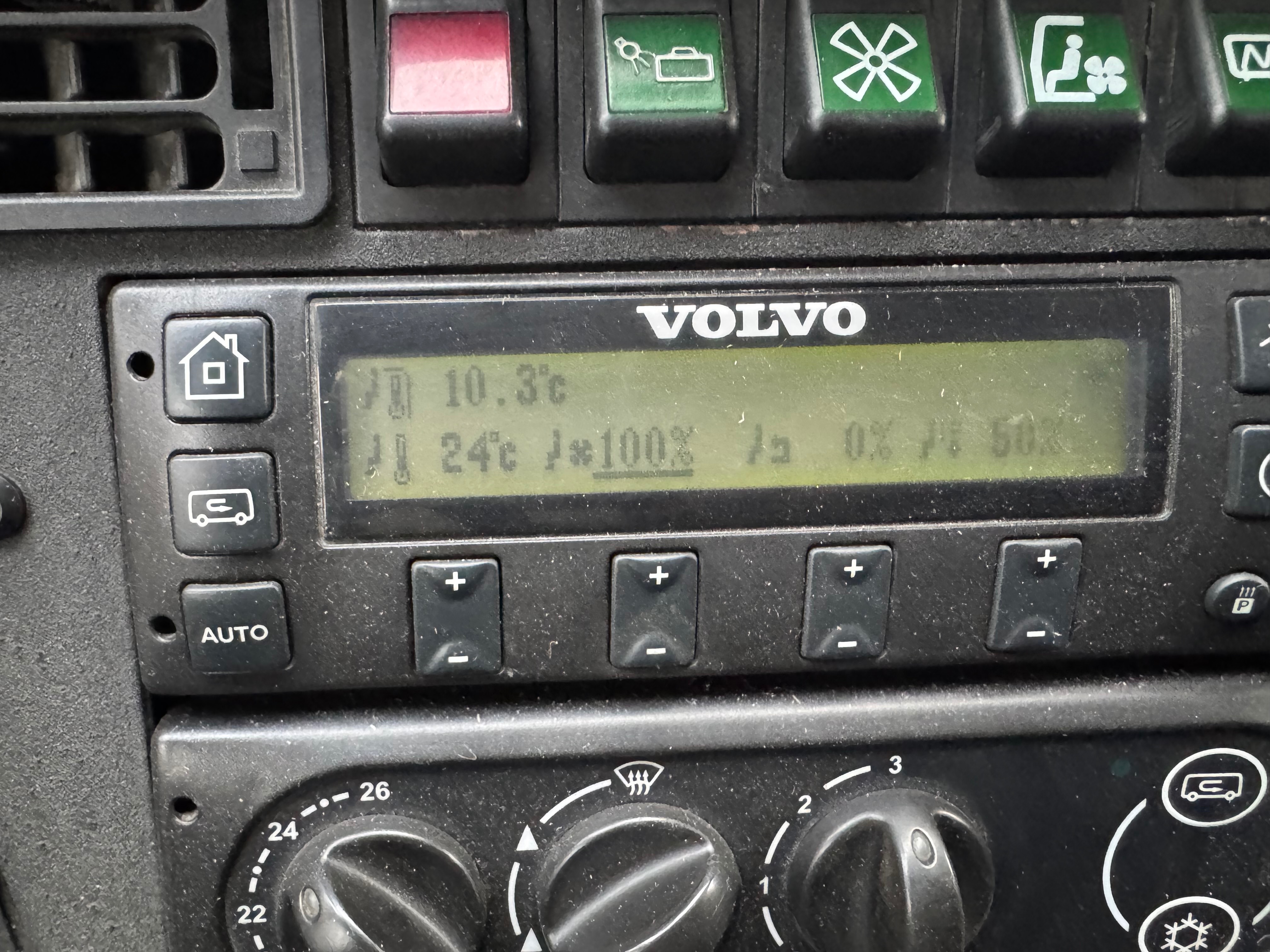

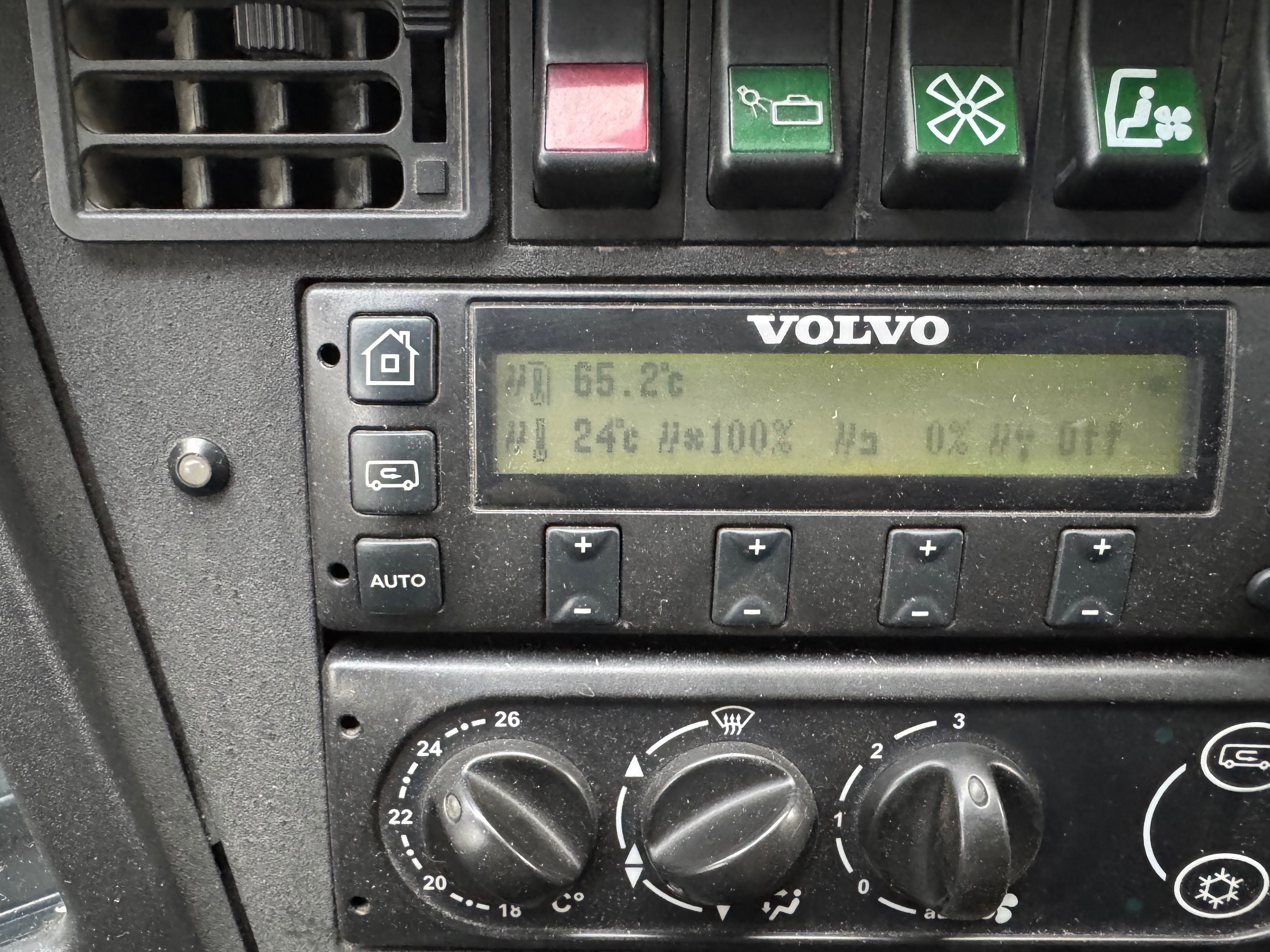

Re: Webasto
Kiitos vinkistä!
Vika paikallistettu. Viper 2000 näyttää kuljettajalle 10 astetta sen hetkinen lämpötila ja matkustamoon 64 astetta
kyllä siellä rahvaan puolella on myös se 10 astetta. Eli joku anturi lähettää väärää lämpötilaa. Mitenhän tuon saisi kiinni mistä se tulee? Ei ole ihme että solenoidit ei päästä matkustamon pattereihin ja ilmastointilaitteelle lämpöä vaikka webasto pyörii ja välillä ilmastointi menee päälle vaikka on nollassa.
Re: Webasto
Lämmityksen vika on nyt korjattu!
Vaihdoin niiden oikealla keskivaiheella olevan kahden anturin paikkaa ja nyt lämpötilat näyttävät oikein matkustamossa ja ilmastointilaite pyörii 20% teholla 100% sijaan ja solenoidit ovat auki webastotilassa päästäen lämmitysnesteen kiertoon pattereihin.
Aika monta kertaa noita irroiteltiin ja kokeitiin eri päin mutta nyt kun ymmärsi mitä näyttö kertoo, niin oli helppo kokeilla miten päin johtojen kuuluu olla.
