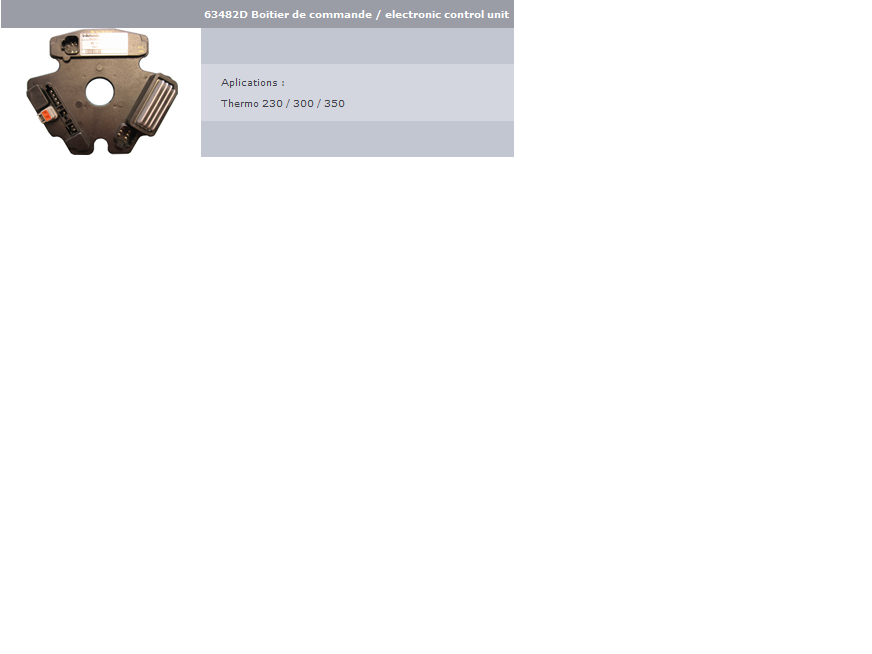

Minulla myös Webaston malli DBW 300. Jos antaa vilkku/vikakoodina 12/4, niin voi olla sama vika kun mulla: Ohjain sökö.
Vaihtamalla ohjaimen alkoi heti pelittämään. Ohjain löytyy purkamalla päädystä muovikopan=>ison ilmapyörän=>moottorin=>piuhat irti ja ohjain lähtee vetämällä irti(kiinni moottorin pulteilla)
kilpailutin ohjaimien hinnat eroa oli 100€
Halvin oli 360€. Jos tarvetta, niin voisin yrittää kaivaa myyjän tiedot.
Ohjain oli:
63482E
Ohjainta ei kykene itse korjailemaan(rässättyä piirilevyä koko laite)
Ohjain oli:
63482E
