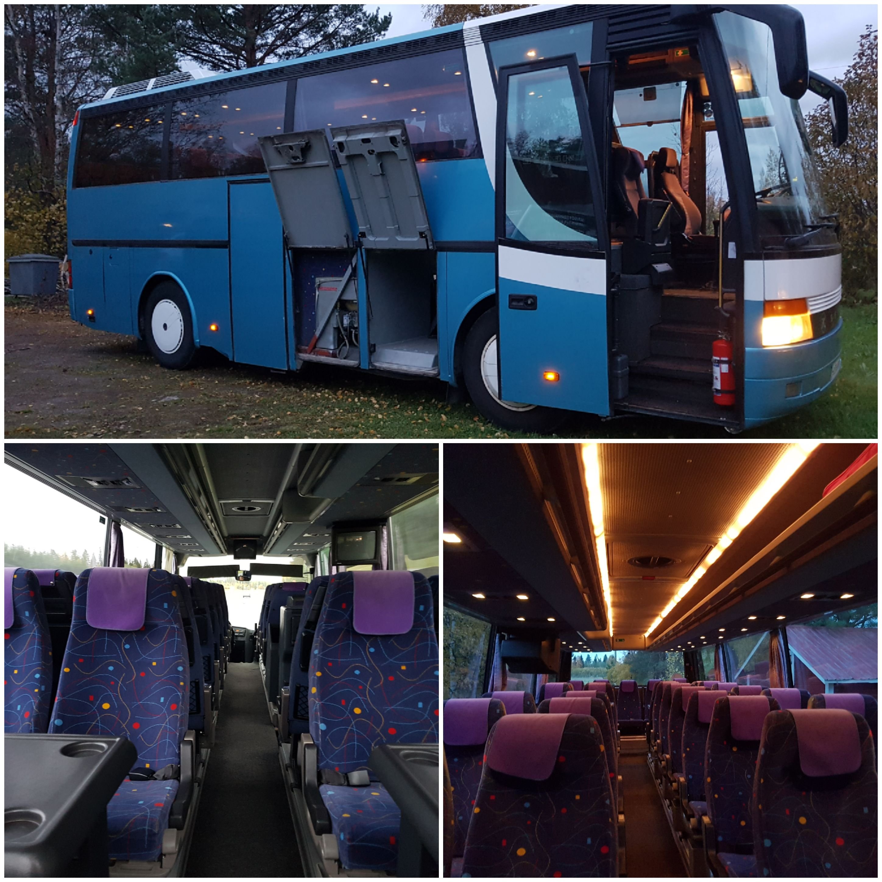

Uus kulkuri ilmoittautuu. Pihassa tuommonen vähän niinku linja-auto, mutta paljo lyhyempi
Matkailuautoksi tehdään ja ensi kesänä pitäisi matkailla. Tyhmiä kysymyksiä alkaa varmaan satelemaan tänne kun rakentaminen etenee

Hieno aihio, tervetuloa!
Ellei bussin hankkimisen pointti olisi meillä ollut nimenomaan pituuden tuoma tila, olisin oikein mielelläni itsekin hankkinut jonkun tuollaisen pätkän.

Pariskuntana kahden tessun kanssa retkeillään niin tila varmasti riittää. Suurin kriteeri pätkän ostamiselle oli tämä meidän tontti johon tullaan tieltä kapealle sillalle ja siitä jyrkästi pihaan. Ammattilainen varmaan taittaisi täysmittasenki pihaan, mutta helpompaa vähän lyhyemmällä

Työhommat haittaa perinteisesti harrastusta, mutta penkit on jo poistettu ja hahmoteltu suunnilleen mitä mihinkin tulee. Seuraavaksi hattuhyllyjen poistoa ja sisälle jäävien sinisten ja kirjavien verhoiluiden värjäystä ennen kalusteiden mallailua. Ilmalämpöpumpun asennuskin pitäisi saada tehtyä piakkoin, jotta pysyy sisätilat plussan puolella viikonloppuisin kun autoa rakennetaan. Sisätilat ja sähköhommat pitää saada talven aikana valmiiksi ja keväällä ulkopuolelle loppusilaus teippaamalla. Ultimaten ilppejä kattelin, mutta onpa sielläkin nykyään malleja vähintään riittävästi
