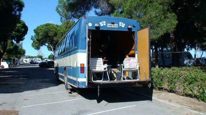

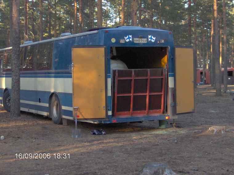

Minun on M1 matkailuauto jossa on täyskorkea tavaratila ja sen puolesta menisi heittämällä kuorma-autoksi varsinkin kun M1 luokan autolla ei saisi kuljettaa tuotantoeläimiä (EU-direktiivi) mutta minun auto on muutoskatsastettu ennen kun Suomi liittyi EU:hun.

Re: Auton pituus muutos kuorma autot ,,,,henkilöautot?
Tuo on näppärä takakontti. Onko siitä ovea hyttiin?
