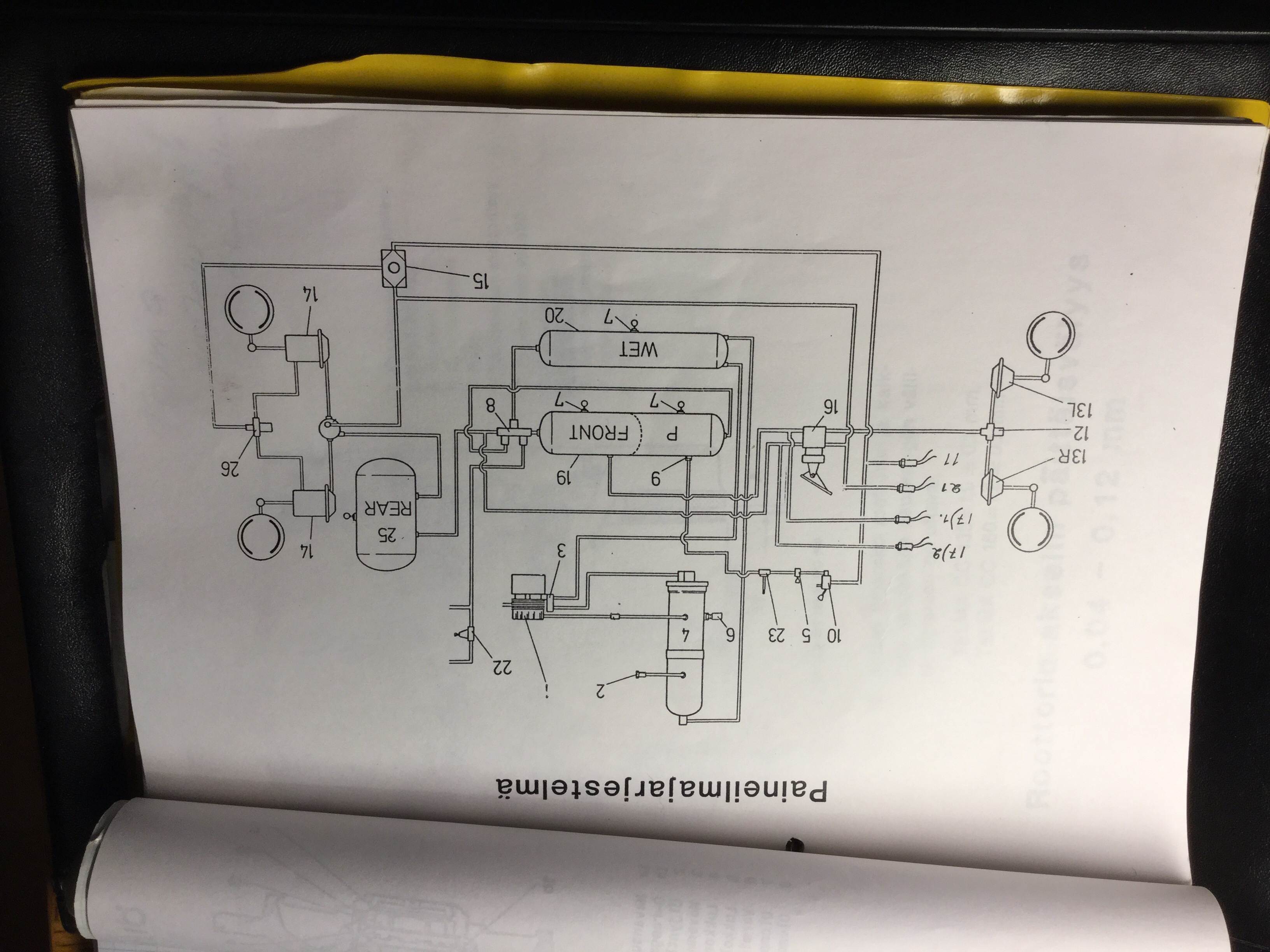

Re: Volvo B9M Projekti alkaa.
Tuossa volvo B9M paineilmakaavio (n87 vuodesta alkaen), eli olet korjaamassa no 8 joka on nelipiirisuojaventiili , kuvasta selviää sen tehtävä, Ensin täytyy jarrupsäiliöt ( jotka on rear/front) seuraavaksi seuraavaksi käsijarru (P) ja viimeksi lisälaiteet/korin (Wet),( ts tuossa 8 venttiilissä on eri paineilla avautuvia linjoja )
Huomioi :: Fron/P säiliö on kaksi osainen jos alkuperäinen ( väliseinä) voi olla korvattu kahdella erillisellä jälki
uusinnassa.
uusinnassa.

Tuon nelipiirisuojaventtiilin paineilman täyttöjärjestys. Onko siinä eri jäykkyiset jouset kyseisillä piireillä, en ainakaan havainnut siinä mitään säädettävää osuutta paineiden hallintaan...?
Ei saa sekoittaa jousia/ kansia.
Ensin jarrupiirit ja n 6 bar luokassa käsijarru, lisälaite voi olla samoissa lukemissa tai hiukankorkeamnalla paineella avautuu..
(( vahoissa ”aikakaudelta kakpiiri ” oli kannessa säätöruuvit )), uudemmissa ehkä tarvike voi olla??
Yllättävä hyväkuntoinen ollut kun saanut auki, yleensä hapettunutut ruuvit jumiinja kannet syöpyneet.
