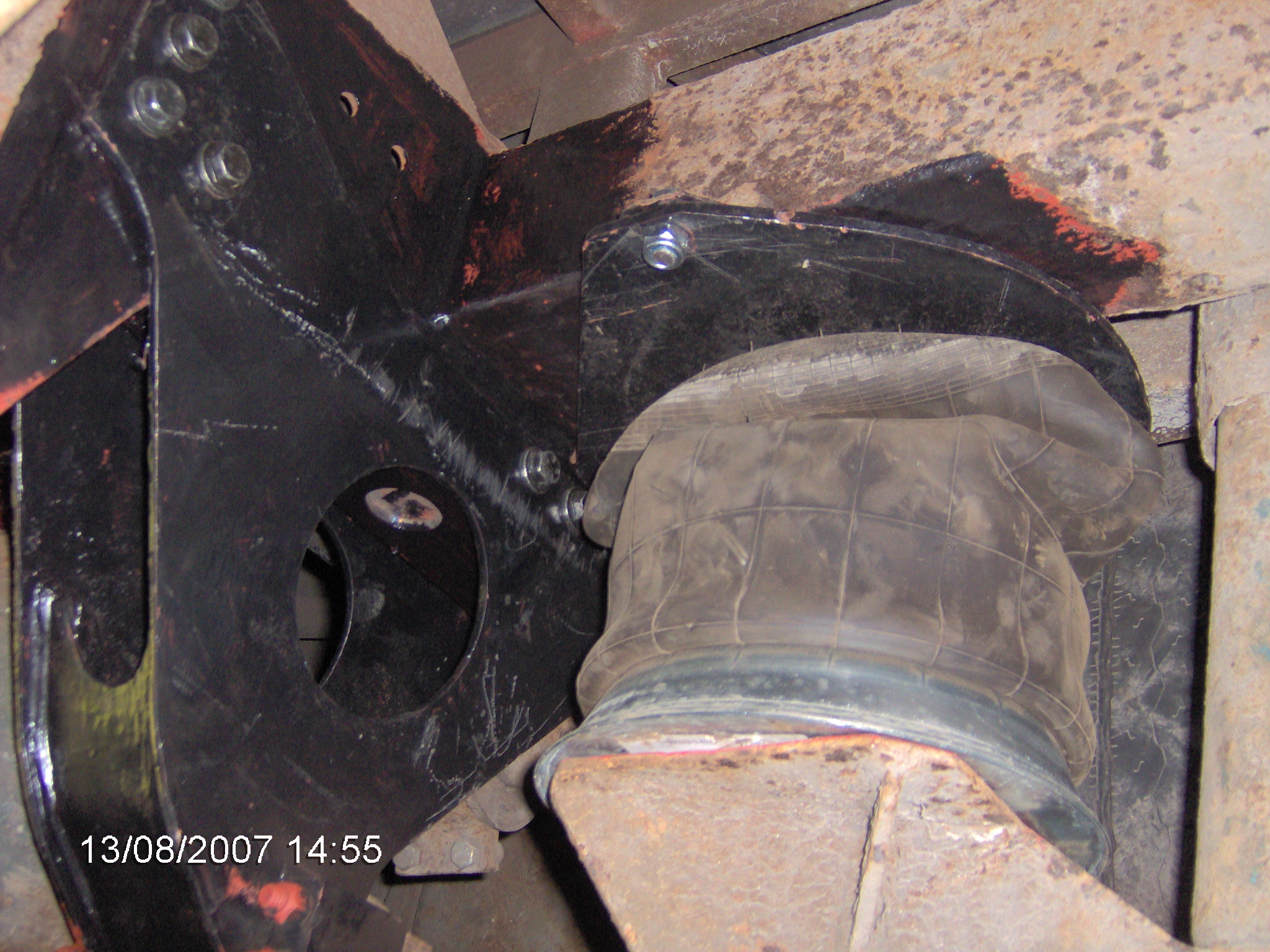

Siis, meneekö siellä jotain särki jos putoaa kokonaan tonttiin? Mä ymmärrän että leirillä se voidaan pitää ilmasäkillä vaaterissa, mutta ei kai sillä nyt jossain lentoparkissa paljoa merkitystä ole vaikka vähän kenollaan olisikin?
E: joo tuollahan se olikin että lähtee pussit pois paikaltaan..
Viestit: 2182
Re: Mihin bussi etelänmatkan ajaksi?
Viesti Kirjoittaja KajNyy1 » 12 Syys 2018 10:46
Eipä minulla ole koskaan lähtenyt pussit pois paikaltaan muttakyllä ne ob voineet vähän vuotaa reunasta ennen kuin alkavat täyttymään.
Hobo
Viestit: 4
Liittynyt: 12 Syys 2018 01:24
Truck: mb
Location: roadland
Viesti Kirjoittaja Hobo » 12 Syys 2018 15:56
:shock: tuo ei kyllä nyt ole oikein edes paikallaan :wink:
ei ihme että vähän vuotaa
Viestit: 2182
Viesti Kirjoittaja KajNyy1 » 13 Syys 2018 08:34
Hobo kirjoitti::shock: tuo ei kyllä nyt ole oikein edes paikallaan :wink:
Saattaapi olla että kuvaon otettu ennen kuin siihen on laskettu ilmaa asennusvaiheessa. Kuva on otettu tilapäiskasauksesta että pääsin Kylähullut kulkurit treffeille, kolmiotukivarsi on kiinni 8.8 pulteilla kun vaatimus noille on 10.10
