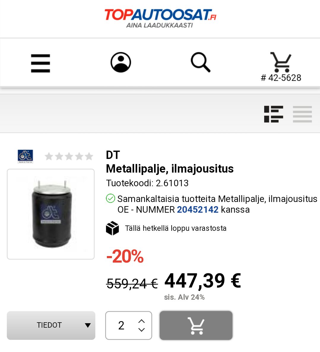

Tutkiskelin tuossa ilmojen karkailua, kuukaudessa ei tipu senttiäkän jos on korotettu, ajoasentoon tai matalemmalle jätettäessä tippuu puolessa tunnissa. Joten laitetaan etupussit vaihtoon. Joku arvuutteli tasonsäädintä, mutta tässä ne on sähköpotikoita, joten unohdetaan ne.
Volvon numerolla löytyy edullisesti vaikka tuolta, halpaa ku saippua: https://www.autonvaraosat24.fi/search?keyword=20452142 mutta sitten on nuita referenssinumeroita, vastaavia, ainoa ero on joku milli halkasijassa ja jokunen maljan korkeudessa mitä olen vertaillut. Ei kai se ole ku tippuu sit vaan alemmas matalammalla maljalla? https://www.autonvaraosat24.fi/oen/20479800 680e jää parille hintaeroa, joten ehkä sallin stansemman makuuasennon =D
Onko ehdotuksia mistä löytyy vielä huokeemmin, ku eihän ne pussit kalliita ollu, näin olen kuullu että kolikoilla voi ostaa?
Onko tuossa vaihtoehtoisessa säkissä koira haudattuna, vai paanko tilaukseen?
Volvon numero osalle 20452142 FM9 -06 koppiauto siis kyseessä.

Ei nuo kovin kalliita suomessakaan ole, Närhi Oy ja Trailcon myy myös varmasti n150€ hintaan kpl.
Viestit: 4446
Re: Ilmajousen hankinta
Parista paikkaa saatu hinta, 295e / kpl sis alv. + rahti 50e. Onnilta 349,50e pari ovelle... Eli halpaa on, taijan ottaa varallekki parin ja uudet nipat tietenkin, ni ei tarvii niitäkään ihmetellä sitten :wink: Otan ne just oikeat, enkä "vastaavaa" eri numerolla, jossa matalempi tuo malja, eli matalampi pohjaus.
Näissähän on se hyvä, että ei tarvii väännellä maljan päälle ku tulee ihan koko paketti, 2xM10 muttari auki ja sokka pohjassa.

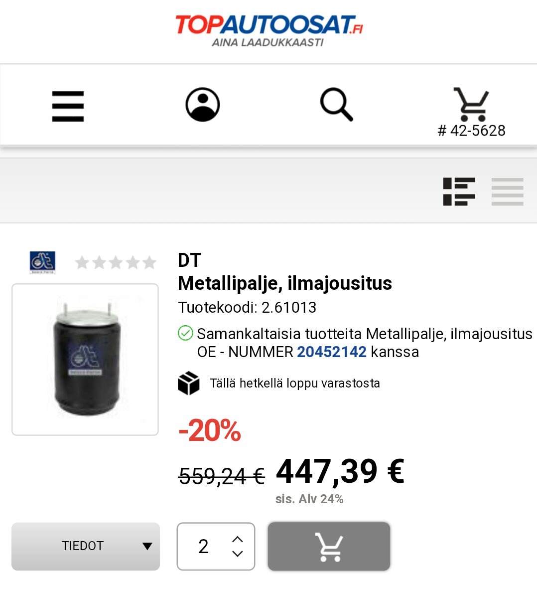

Tulee vähän myöhässä, mutta tuolta otin itselle yhden pussin vaihtoa odottamaan. Tuntuu muutaman ostoksen perusteella hinnoittelu olevan 10 e/kg kaikille osille. :D
https://www.topautoosat.fi/suche.html?keyword=20452136

R480 kirjoitti:Tulee vähän myöhässä, mutta tuolta otin itselle yhden pussin vaihtoa odottamaan. Tuntuu muutaman ostoksen perusteella hinnoittelu olevan 10 e/kg kaikille osille. :D
Samaa halpaa sielläkin, taidan tilata parin varuiksi :D

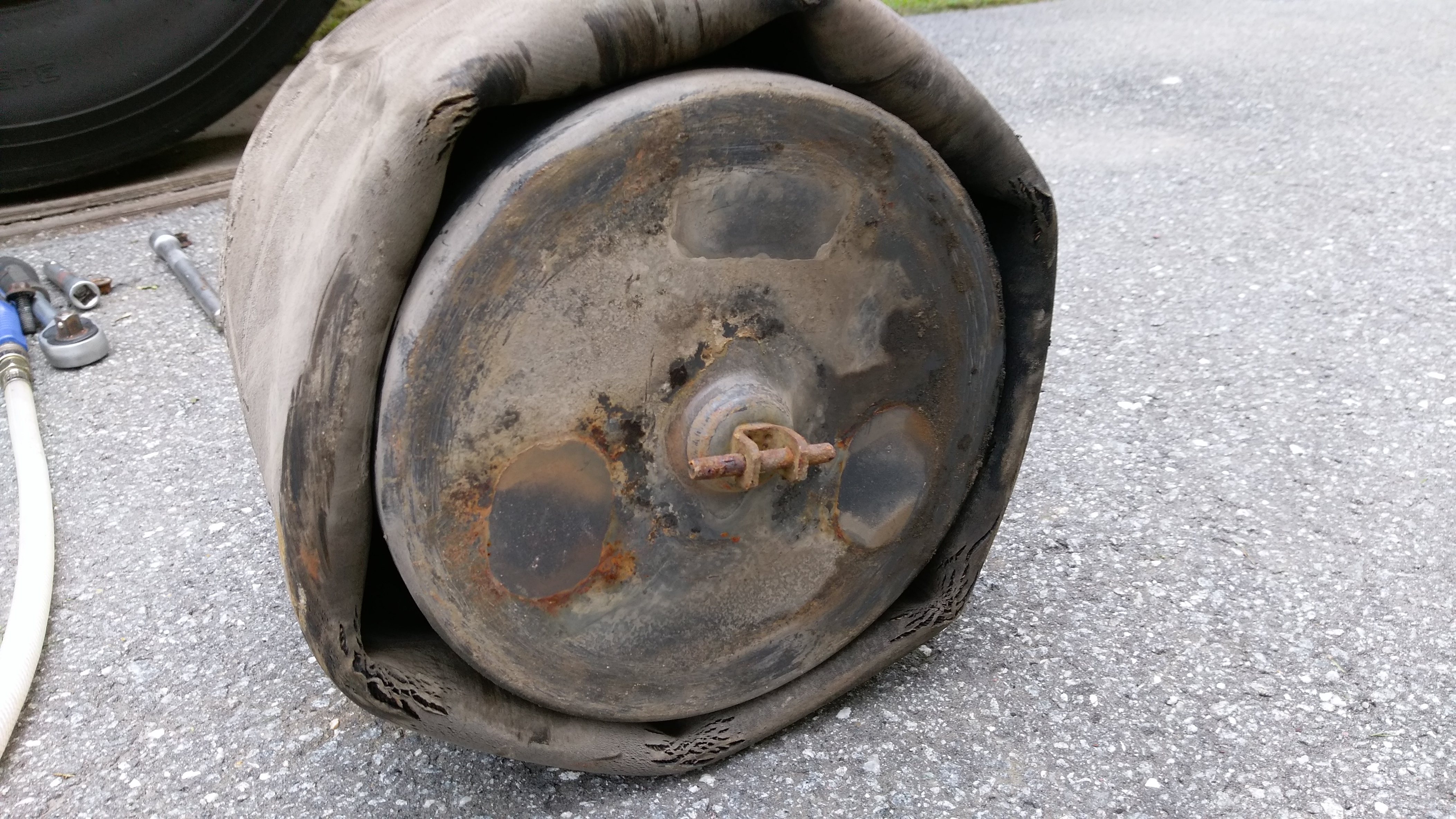

No nyt on vaihdettu, olihan savotta, alapää irtosi 90° kääntämällä yläällä 2xM10 mutterit volvomaisesti 15mm kannalla. Pieniä halkeemia oli kumissa, mitkä näki, kun jousi oli tietyssä asennossa. Puukotin pussin auki ja pohjauskumiki oli jo murtumassa palasiksi. Ruoste ei ollu ongelma.
On nää vanhat autot sellasia työmaita, mut jospa menis etuset sit seuraavat 12v.

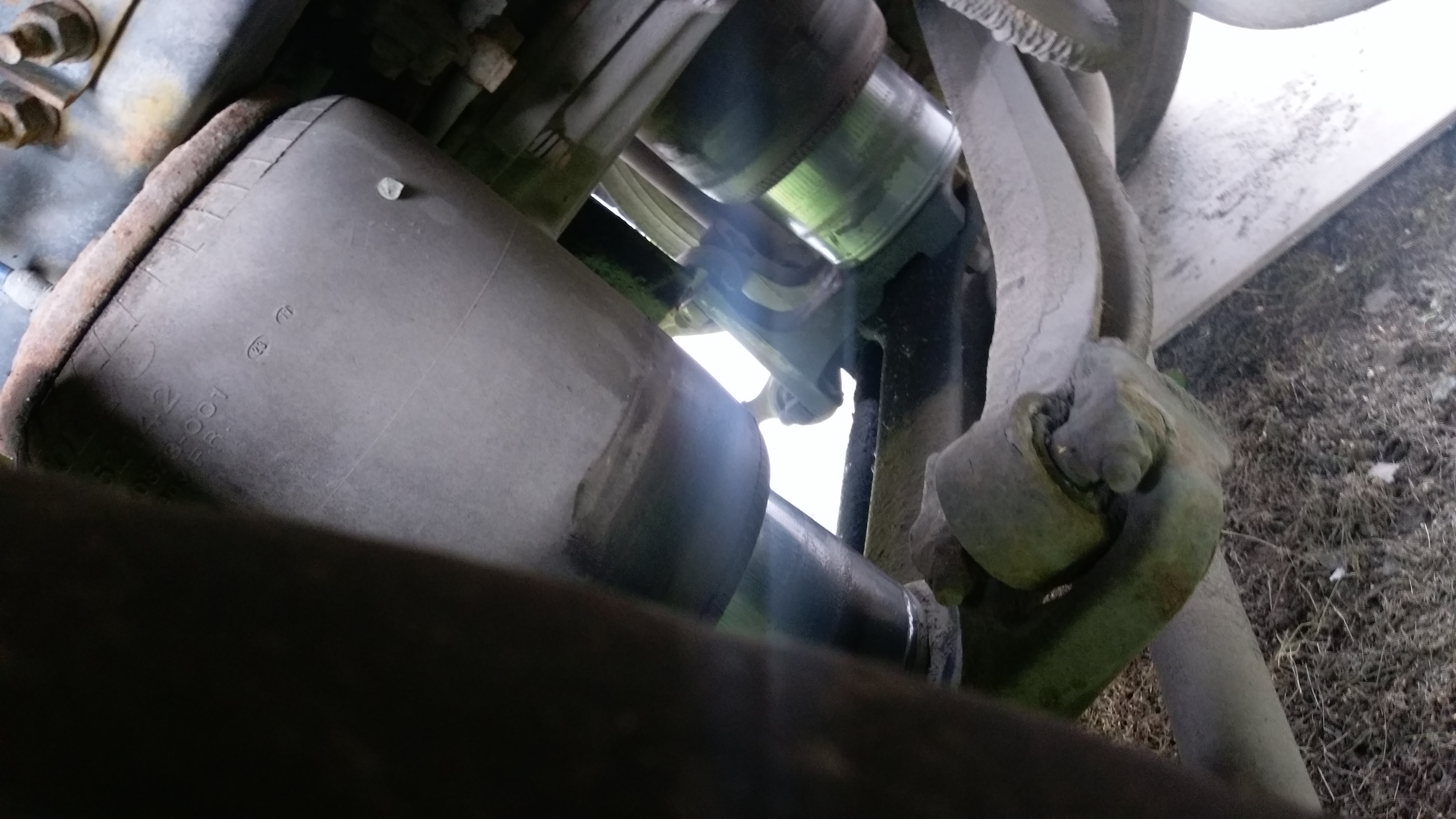

Keula ilmalla ylös, koppi nurin, tunkki aisan alle, mutterit irti, ilmat pois, ilmaletku irti, jousen kääntö ja poisto, uusi kääntäen hollille ja ilmaletku kiinni, tunkilla alas, mutterit kii. Ja sama toiselle puolen. Imaa laitoin tarkistusnipasta suoraan jousille, että sai tunkin aisan alta pois.
Helppoo ku heinän teko, mitä nyt en eka tajunnu irrottaa ilmanippaa T-haaroineen, ni ei mahtunu kääntää jousta pois...
Kaiken tein siis renkaat paikollaan ja maassa, koppi nurin ja yläkautta onnistu kaikki, tunkilla vaan kevitys ettei maannu jousen päällä.

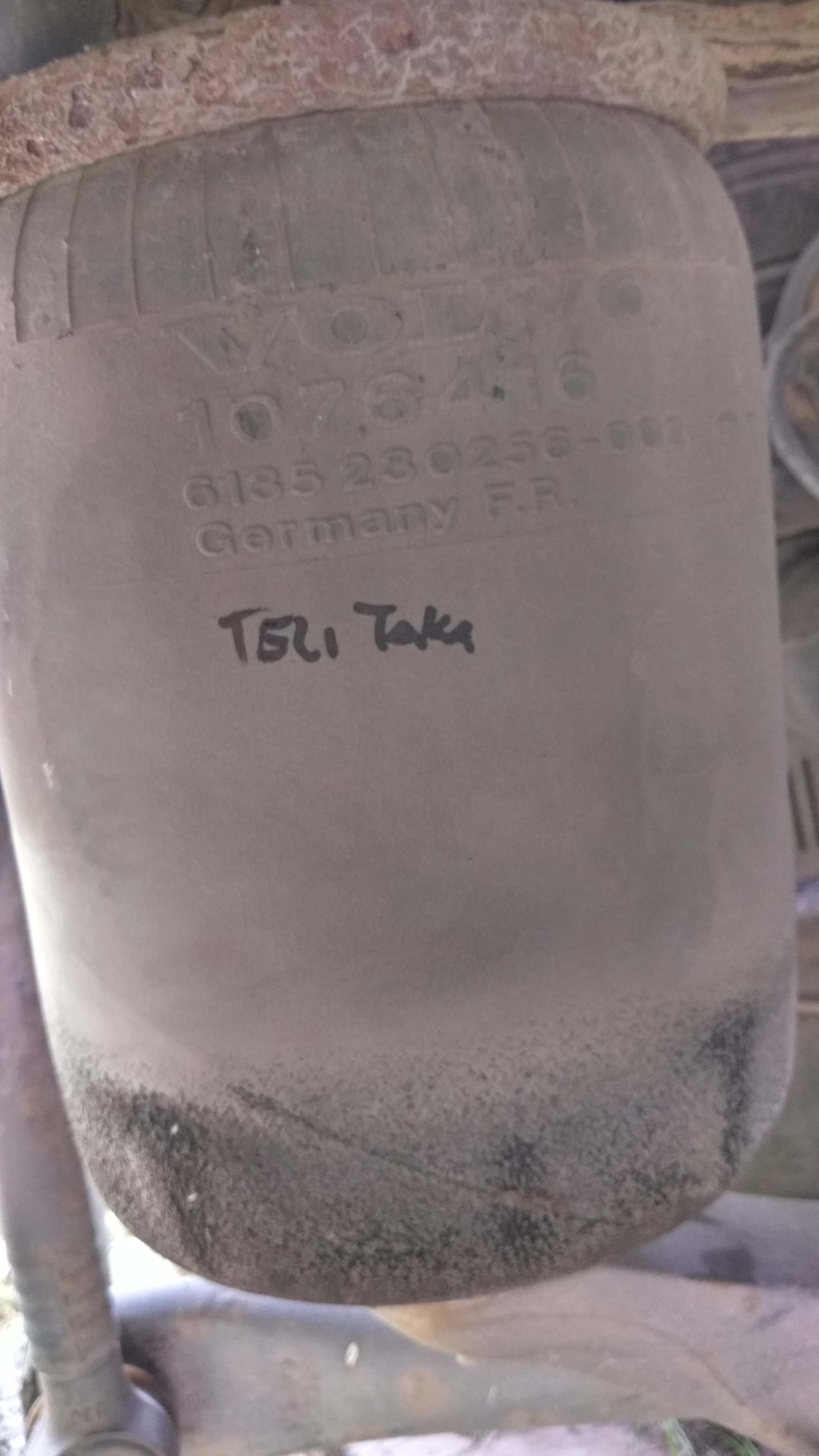

Nyt seisoo ku tappi, eikä tipu minnekkään. Kävin kurkkii loputki jouset, vetävän toinen etujousi näyttän vaihetun, loput 7 jousta + telin nostopussi orkkiksia. Telin takusista näyttäs kangas vilkkuvan, joten siellä seuraava työmaa. Sama jousi ku vetävän etummaisissa.

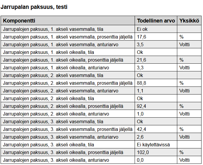

Löysin tuon alkuvuodesta ottamani mittauksen, ilmeisesti anturi rikki teliltä oikealta puolen, kun tollasia ilmottelee, ajotietokone tuosta muistuttaa että tsekkaa seuraavalla pysädyksellä. (kuskin etunen alle 20%, niin ei ole enää ok?)
Vai voiko olla muu kuin anturi, tietty piuha, mutta ne näytti ehjiltä?

Mersussa mulla tuli arvot esille kun heitti uudet palat ja ajo säädöt auki.
Mutta sitä mä meinasin että jos meinaat noita jarrupaloja vaihdella niin muista sitten että niillä akseleilla missä on käsijarru säädön saa ajaa vain käsijarru vapautettuna auki muuten hajoo satulasta mekanismi ja se maksaa rahaa.

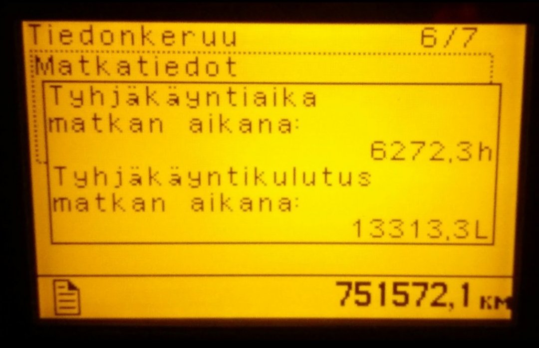

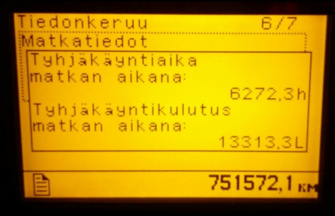

Keskiviikon kevennys, mitä muitten mittaristot kertoo? :D
Viestit: 421
Truck: Scania L113
Location: Ii
Re: Ilmajousen hankinta ja vaihto + muuta rassuuta FM-kaappiin
Paree turvautua perinteiseen laskutikku menetelmään?
Viestit: 4446
2,1l/h ryystäny, eikä oo käytetty ku 2,4h/vrk, jos ajeltu vain arkisin. Ei paha mun mielestä.
