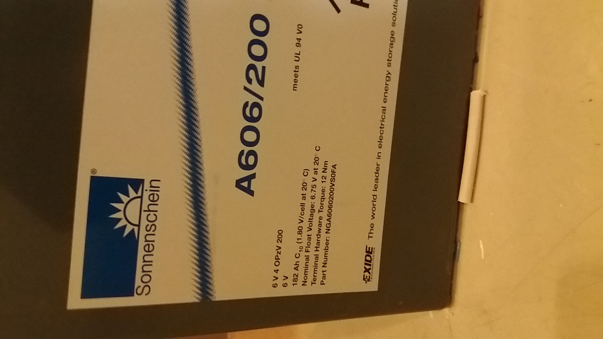

Tekeekö näillä mitään hupiakku käytössä. Tuommoset tulis purkutyömaalta. Menevät muuten jätteeksi.

Jos niitä on tarpeeks ja niissä on potkua, ni kyllä väittäisin että niistä kandee akkupaketti rakentaa.
6V akkuja täällä käyttävät paljon juurikin näissä motorhome-aplikaatioissa.

Mitä painavampi sitä parempi. Näin on käytäntö opettanut.
Röllissä on hupiakkuina kännytukiasemasta poistetut varmistusakut ja aina on tyhjiksi saatu.

Painavat n.30kg kpl. Yleismittarilla mitattuna kaikissa 6.3-6,4v

Tekee. Ota ihmees talteen,ja vaikka myyt mulle.

Ei tee mitään, mut mä voin maksaa niistä romulyijyn hinnan sulle! Onko monta akkua tiedossa?

Montakin jää ylimääräiseks, mulle kelpaa kanssa ja jos on osa romuna niin vie lähimpään romikseen, niistä saa tänä päivänä noin 45 centtiä/kg :)

Akkuja ei ole 4 kpl enempää. Kai noita voisi kuitenkin testailla miten pyörittää verttii ja akut täyteen ja testailemaan :lol:
Jos ei niistä mihinkään ole niin sitten vaikka romuksi. Täällä turun seudulla kuusakoski lupasi jokin aika sitten akkuromusta 36 senttiä kilolta..ja naamakirjassa romuringissä joku lupaili jopa 55 senttiä kilolta mikäli 1000kg tai enemmän.

Päivitetään vähän.. 3 näistä oli ehjiä ja yksi ei ottanut edesvirtaa vastaan niin romuiksi menivät kaikki. Nyt löytyi taas työmaalta 4kpl akkuja ja 12V. Ladannut nyt näitä ja hyvältä näyttää ainakin tähän asti. Ottavat virtaa vastaan ja jännite ei tipu latauksen jälkeen normaalista poikkeavasti. 6 päivässä tippunut 0.1V kodin lämmössä. kylppärissä latauksessa ja vaimo tykkää ;)
