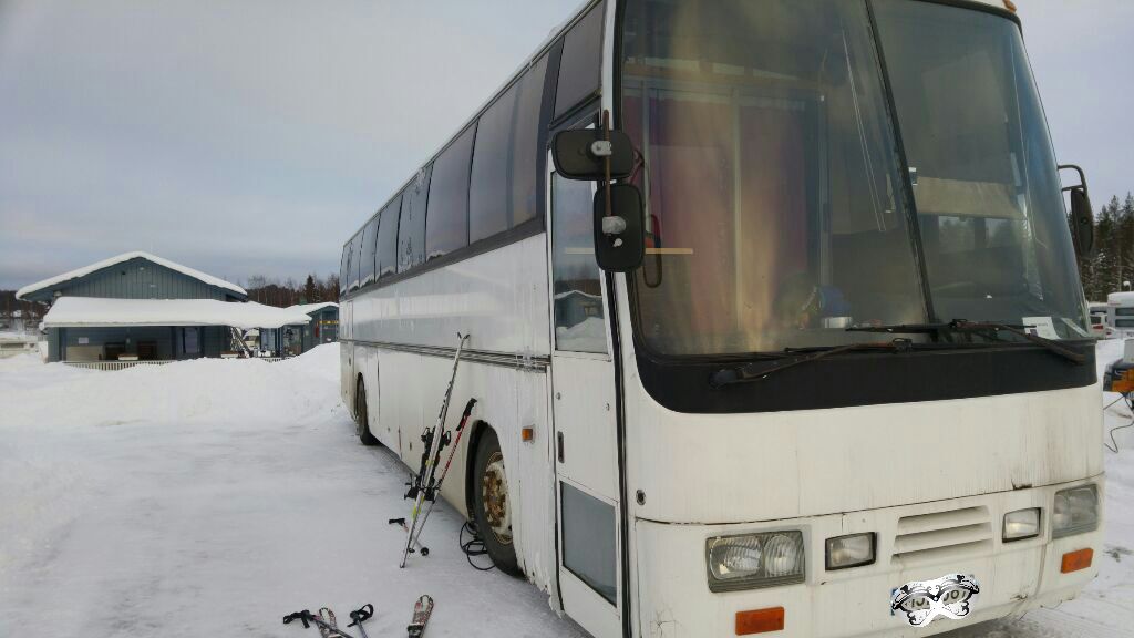

Nonih, löysin Pixlr:n tahi muun vaikeasti lausuttavan.. Sillä sai lisättyä kuviin efektejä kuvissa esiintyvien identiteettien suojelemisiksi.. :wink:
Aamupalalla.. Pekonia ja elämisen sekasotkua
Auto Kattivankkurissa
Laskijat ja maisemat rinteessä
Scania K112 CLB 70 AA vm. -87

Iso-pöllyllä? No hienoo! Tänään just tyttö kysy ettö millon mennään kajaaniin kattoo isoukkia ja talvea =D
Re: Projekti slide-outin kera
Hienot maisemat! Mahtaa olla kivaa!
Tulee muuten hyvät naarmut auton kylkeen kun on nojallaan jotain(sukset) ja autossa liikutaan. Hienoa että hiihtoloma on ollu onnistunu :)
